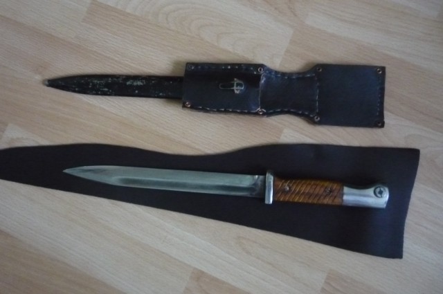

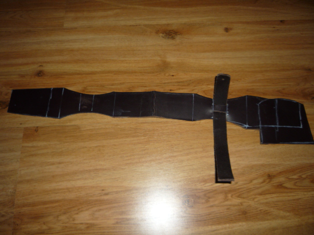

    Главное надо пробовать , На первой какой был на последней после помощи
    комрадов.;)

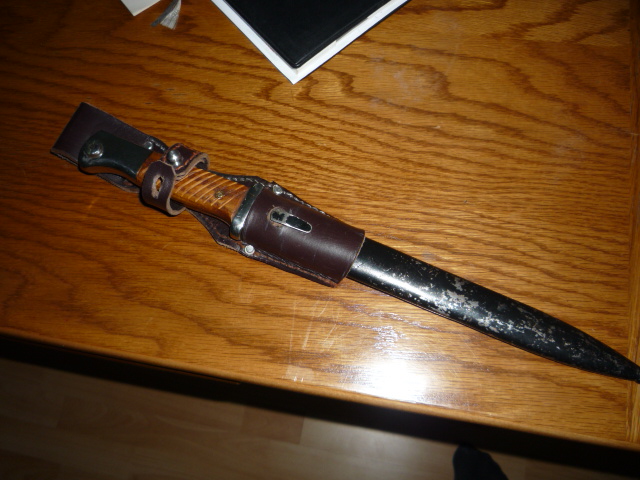

    сразу вопрос: какой толщины кожа? а то мне кажется что тонковата...

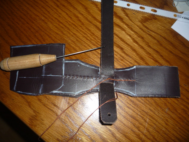

    Кожа 3мм, по случаю купил в мастерской .Они мне в мастерской предлогали пошить .Но когда сам делаеш это совсем другое дело.

    На оригинале(замерял штангелем) основание-4мм,арка и хляст-3мм.Да,кстати,лицевая сторона -вовнутрь,а ворсистая наружу!

    я померял свой копаный, толщина примерно 3.7, и только сейчас заметил, что на фотках лопасть пошитая шершавой стороной вовнутрь, нужно наоборот, шершавой наружу

    2 Святой - нить Вы какую использовали ? Капрон или х/б ? Швы - Юргена, или обычная "восьмерка" ?
    Тут же свое мнение выскажу - шить нужно было светлой нитью, выглядит лучше чем коричневая.o_O
    А вообще, для первого "правильного" раза вполне пойдет.:smile_12:

    В оригинале нить льнанная,"соломенного" цвета

    Я шил двумя сортами ниток . Шил как в детстве учили валенки подшивать.

    камрады,мне кажется или кожа действительно тёмно вишнёвая?

    Пару часов потратил, И кожа действительно тёмно вишнёвая ,и с обеих
    сторон одинаковая по качеству.Правда я и не знал что надо глянцем
    вовнутрь спосибо подсказали ,покрайней мере следующий кто будет
    шить будет знать.:)

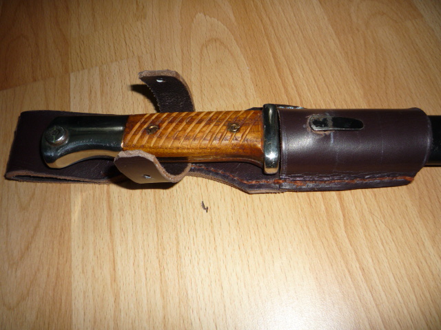

    Подскажить пожалуйста на счёт ремешка? Заказали сшить без него! На какие года?
  16. Rudel
    Rudel Stabsfeldwebel
    1.615
    Spielhahnfeder
    Если не ошибаюсь без ремешка лопасти штыка были где-то до рубежа 40-41 года, но когда участились случаи утери штыков то их стали оснащать по подобию кавалерийских удерживающим эфес ремнем со шпеньком. У егерей иногда была пряжка для более надежной фиксации. Но в вермахт продолжали поступать "жабы" из старых запасов, некоторые дополнялись ремешками уже непосредственно в войсках. Кажись так, если что-поправьте.

    Используйте "колбасную" нить, типа дратвы серого цвета, используется для перевязи колбасных изделий и продается в магазинах с фурнитурой для кожанных изделий. При пошиве натрите нить обыкновенным воском, а после простучите готовый шов молотком, нить сплющится, быстро затирается и придает ношеный вид, крепче держит и не набирает влагу...

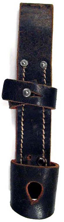

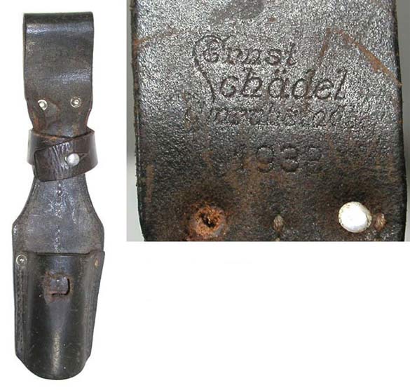

    не всегда жабы были шершавой стороной наружу.
    вернее я это знаю только со слов. оригинальные видел только гладкие.
    правило пошива немецкого снаряжения " к кителю гладкая сторона." в принципе как и на игреках и ремнях.
    и те оригинальные которые видел - шпенек на застежке был с другой стороны.....
  19. Дед Которыб
    Дед Которыб Добрый Инквизитор
    3.792
    вот так....
  20. Дед Которыб
    3.792
    кто-то выставит фотку оригинальной жабы, шершавой наружу - не могу найти....

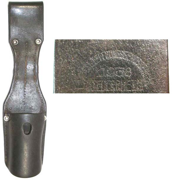

  21. Анатольевич
    Анатольевич Oberfeldwebel
    60
    132
    1.414
  22. bayan
    bayan Leutnant
    2.946
    Одесса
    Коллега, так на вашем фото основа шершавой стороной наружу и есть, если зрение мне не изменяет.
  23. Дед Которыб
    3.792
    так и есть, представляете ? на шпенек внимание обратил, а на кожу- нет :)
  24. Collectioner
    Collectioner Stabsfeldwebel
    2.473
    Из всех жаб что я видел за все время - 70% били сшиты "шершавой" стороной наружу, а из оставшихся 30% большая часть - парадные.
    Надо внимательно смотреть - тот лак каким покрывали "шершавую" сторону кожи у немцев на амуниции со временем настолько затирается что не отличить эту сторону от гладкой. Выдают замшу только потертости и места изгибов.
  25. Дед Которыб
    3.792
    теперь буду присматриваться подробней.
    но я так понял шершавая была только основа, сам крепеж ножен и хлястик были гладкими наружу ? на всех фото это отчетливо видно.. правильно ?
  26. Дед Которыб
    3.792
    еще тогда вопрос - все оригиналы я изучал можно сказать в одном месте, вернее практически у одного человека, либо у тех кто с этим человеком как-то связан....
    может ли быть такое что это были застаренные новоделы ?
    эта мысль пришла после просмотренной инфы в нете - практически все основы у жаб - шершавые !!! ( я имею ввиду те, что возможно рассмотреть....)
    спрашиваю почему - год назад я встретил в продаже свой ремень, который я шил сам, но он был застарен причем очень качественно, и продавался как оригинал.
    после этого я стал ставить на свои ремни куры - клейма, которые придадут ремню больше "немецкой принадлежности" , и в то же время не дадут возможности смошенничать, потому как таких клейм в помине не ставили на ремни...
