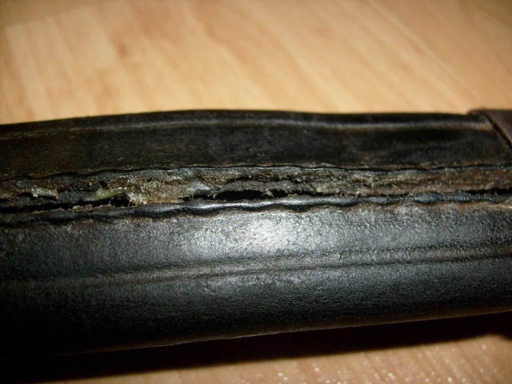

    Дело в том, что по предложенной ссылке показана технология изготовления ножен шашки, которые имели деревянную основу. На ножны немецких штыков деревянной основы не имели и изготавливались из толстой кожи.
    Намедни сделаю фото аналогичных ножен с разошедшимся швом - попробую отреставрировать - кожа усохла и огрубела.

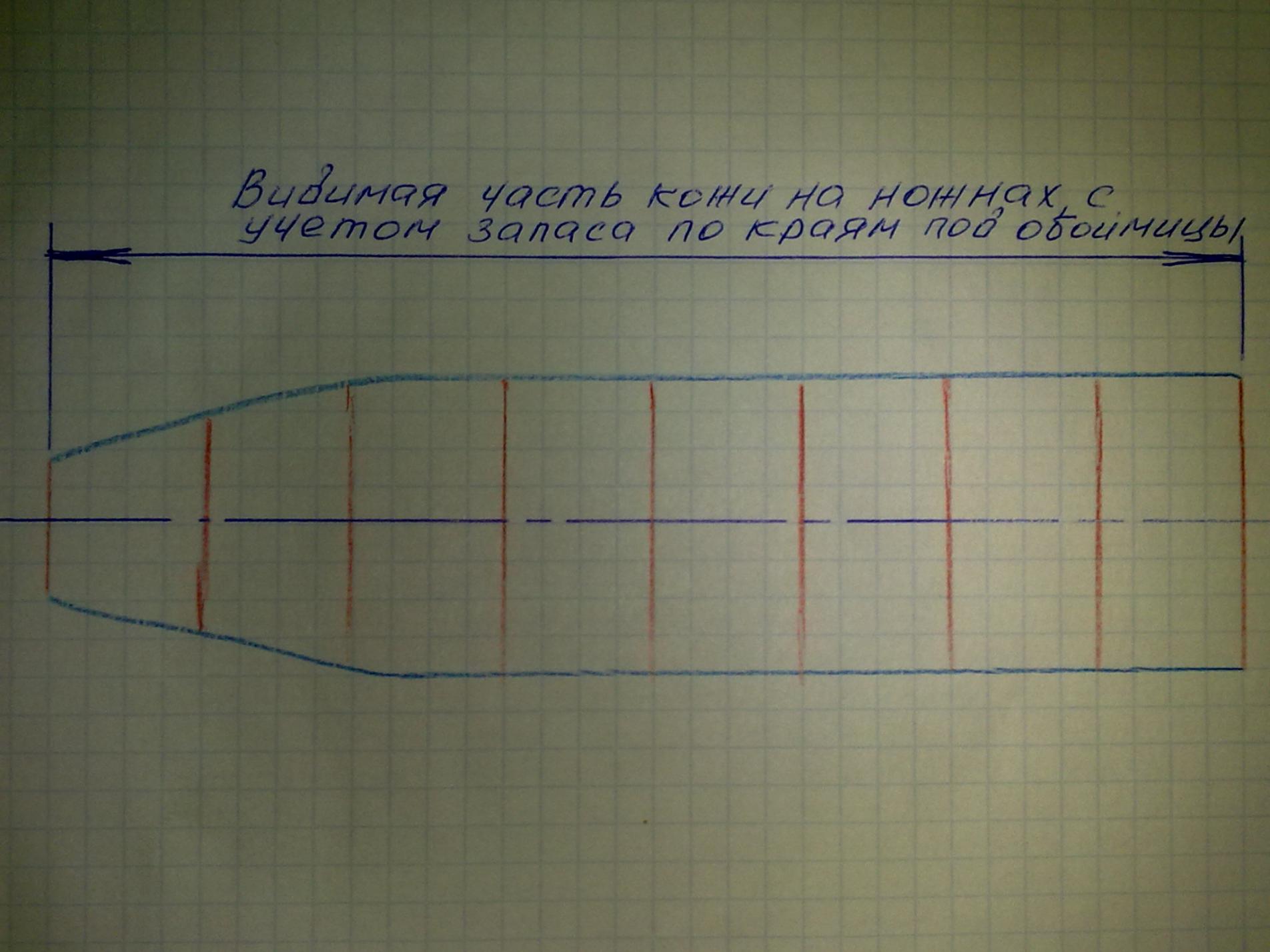

    Процесс изготовления такой:
    1. Берем лист кожи. Заготавливаем его таким образом, чтобы он по ширине гарантированно обернул ножны С ЗАПАСОМ 2-3 см. По длине кусок должен быть длинее нижнего и верхнего краев устья и наконечника соответственно. Запас должен составлять по 4-5 мм на сторону.
    2. Проводим на обратной стороне кожи вертикальную осевую линию (я проводил гелевой черной ручкой). На рисунке - размер;
    3. При помощи угольника строим перпендикуляры. Их необходимо строить через равные промежутки, скажем через 2 см. друг от друга. На рисунке - обозначены красным цветом. Соответствующую разметку производим на ножнах;
    4. При помощи кусочка мягкой проволоки в местах разметки производим замер "обхвата" ножен и наносим сей размер на соответствующую метку на коже. Не забываем, что при "обхвате" мы измеряем "диаметр" ножен, соответственно его делим пополам и откладываем "радиусы" по обе стороны от осевой на коже. Чем больше замеров, тем точнее будет заготовка, особенно в местах сужения ножен;
    5. После получения всех точек, при помощи линейки и лекал соединяем их. На рисунке - синие линии;
    6. Непосредственно по линиям ЧЕРЕЗ РАВНЫЕ ПРОМЕЖУТКИ производим пробивку отверстий (именно пробивку, а не прокалывание с проворотами). Отверстий должно быть одинаковое кол-во с двух сторон;
    7. Складываем "крылья" и сшиваем швом наружу. Я использовал проканифоленные нитки (взял у обувщиков) черного цвета. При сшивании будьте внимательны, постоянно контролируйте шов, чтобы не "стягивался" по типу резинки;
    8. Мочим сшитый чехольчик (некоторые советуют подержать в теплой воде минут 15, но я просто намочил под проточной водой. Ножны предварительно смазываем хоз. мылом. После чего производим натягивание и выравнивание;
    9. Если внешний вид Вас удовлетворил, аккуратно, без отжиманий и деформаций, укутываем изделие в х/б ткань. Укутывать нужно плотно но без фанатизма. Ткань вбирает в себя остатки влаги;
    10. Оставляем высыхать на сутки - полтора при естественной температуре.
    11. Производим подрезку краев кожи "в размер", оставляя сверху 1-1,5 мм.
    После выполненных процедур можно пройтись по торцу шва разогретым паяльником, но я этого не делал.
    С Уважением и Успехов! :beer:

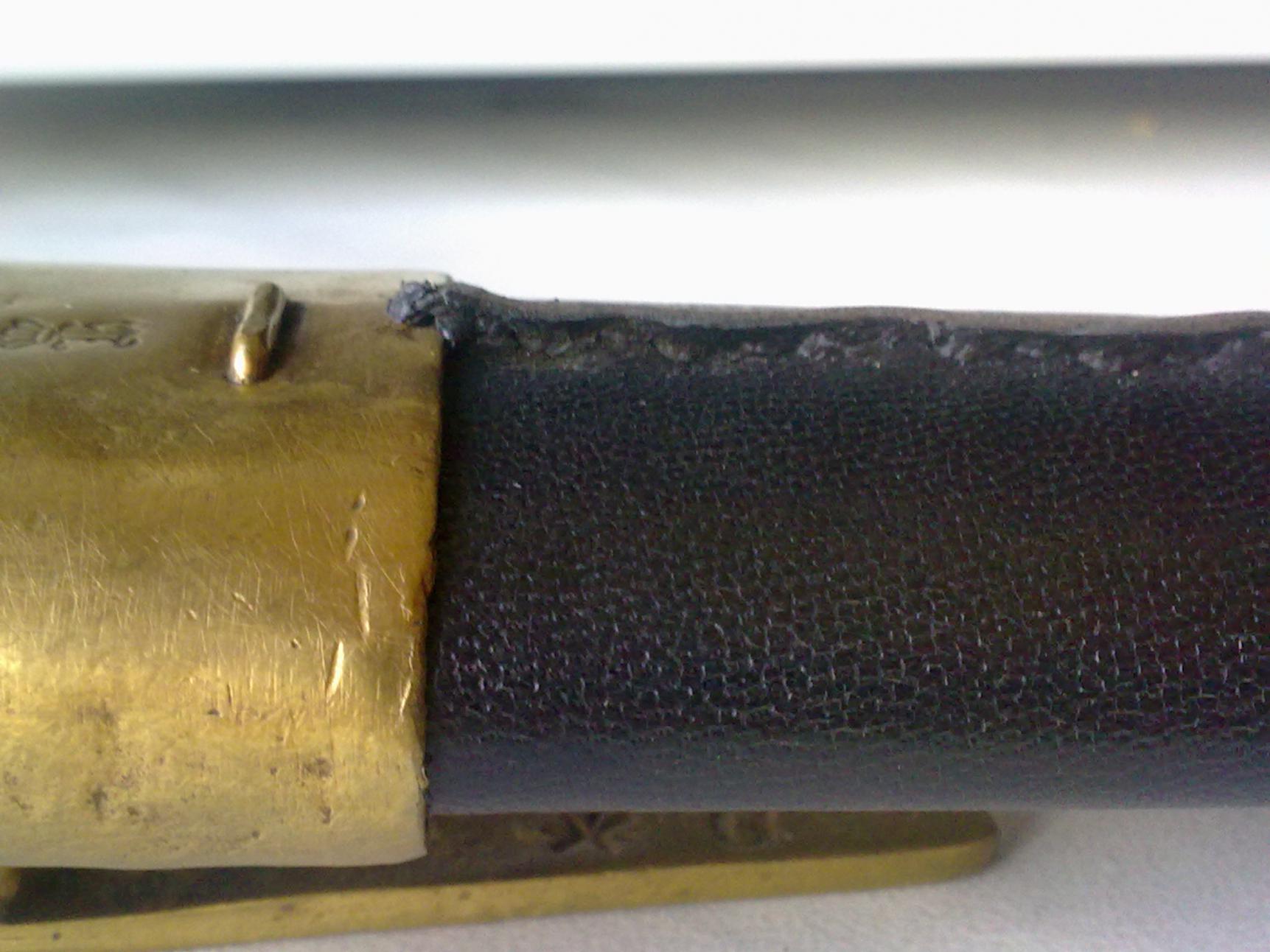

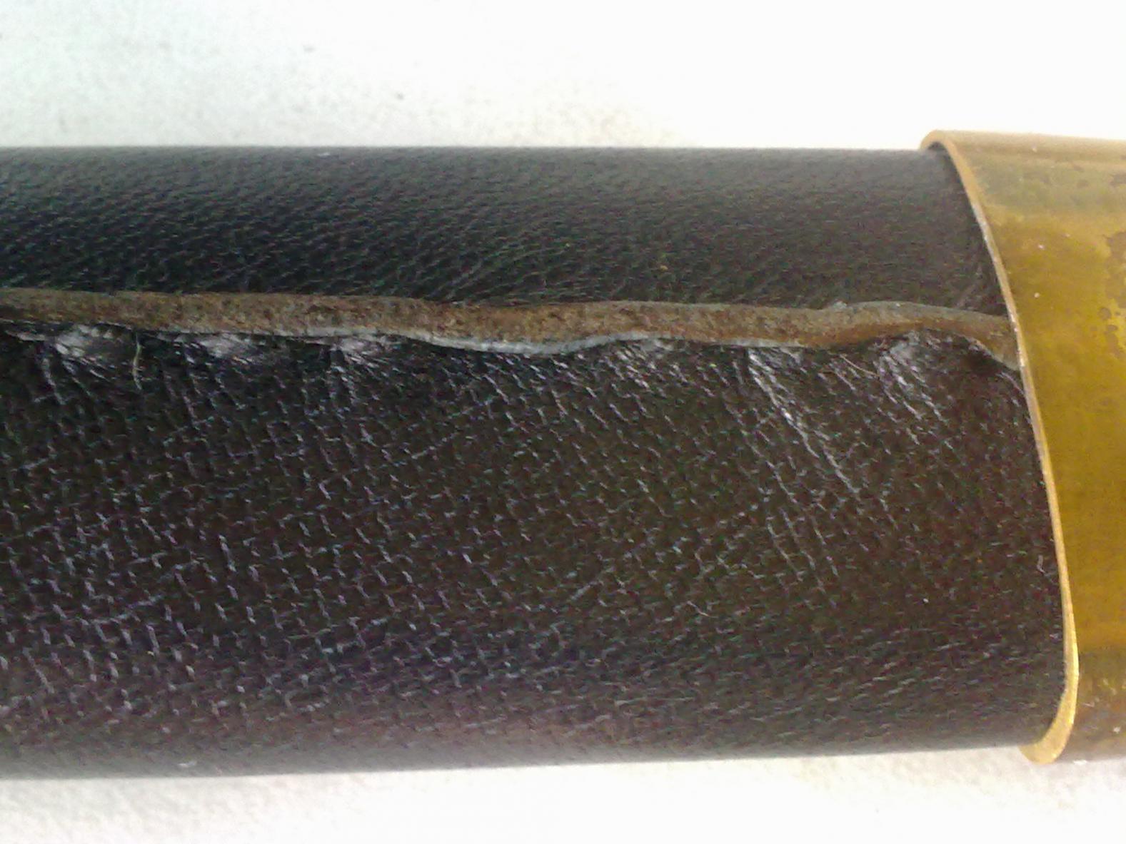

  10. Rudolf Ritter
    Rudolf Ritter Stabsfeldwebel
    847
    Донецк

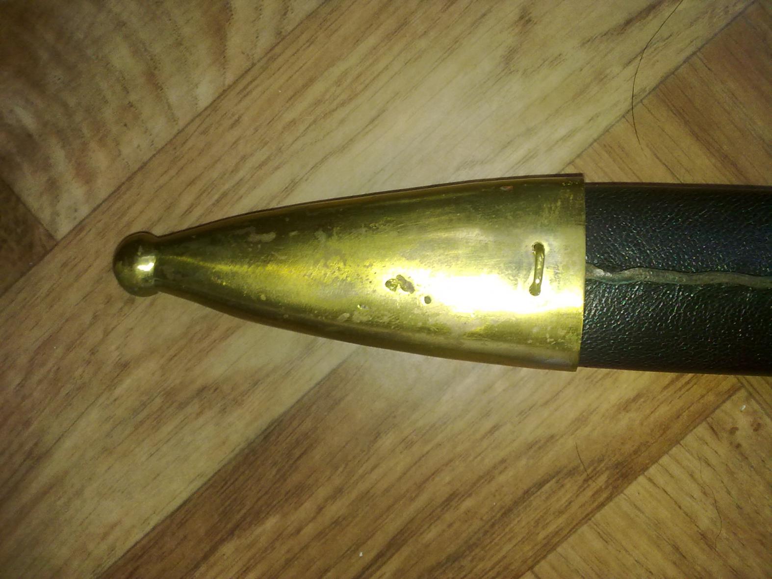

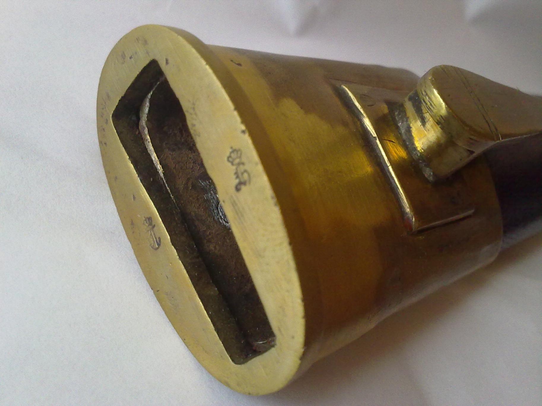

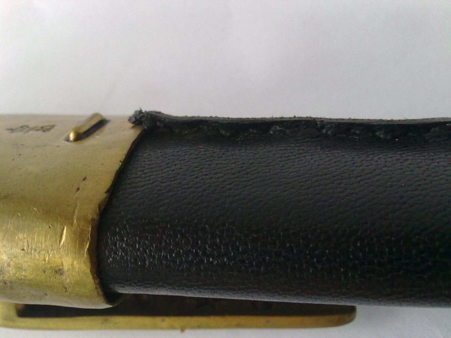

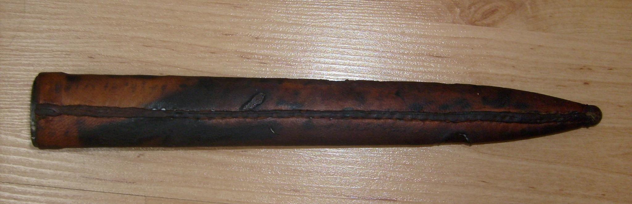

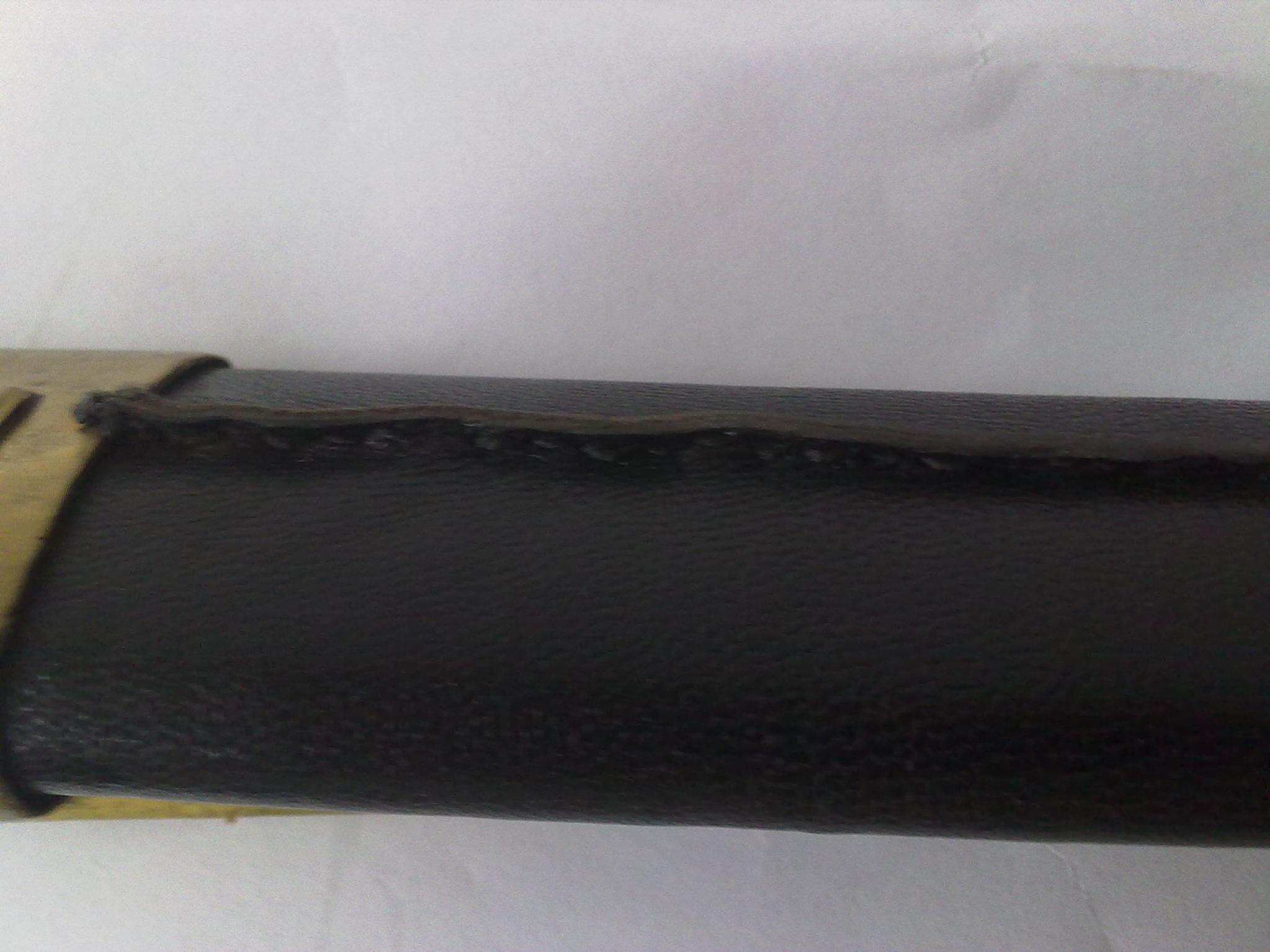

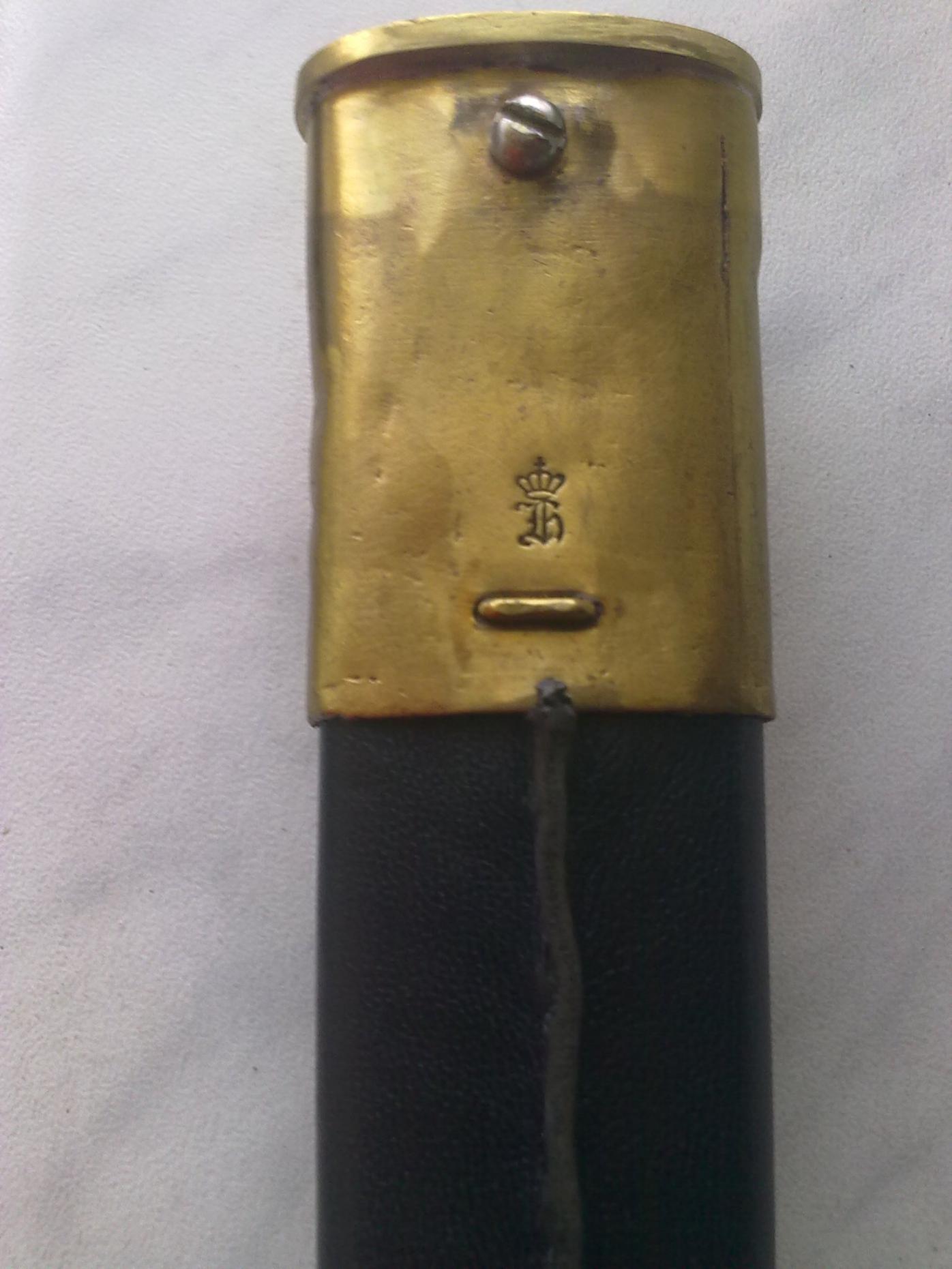

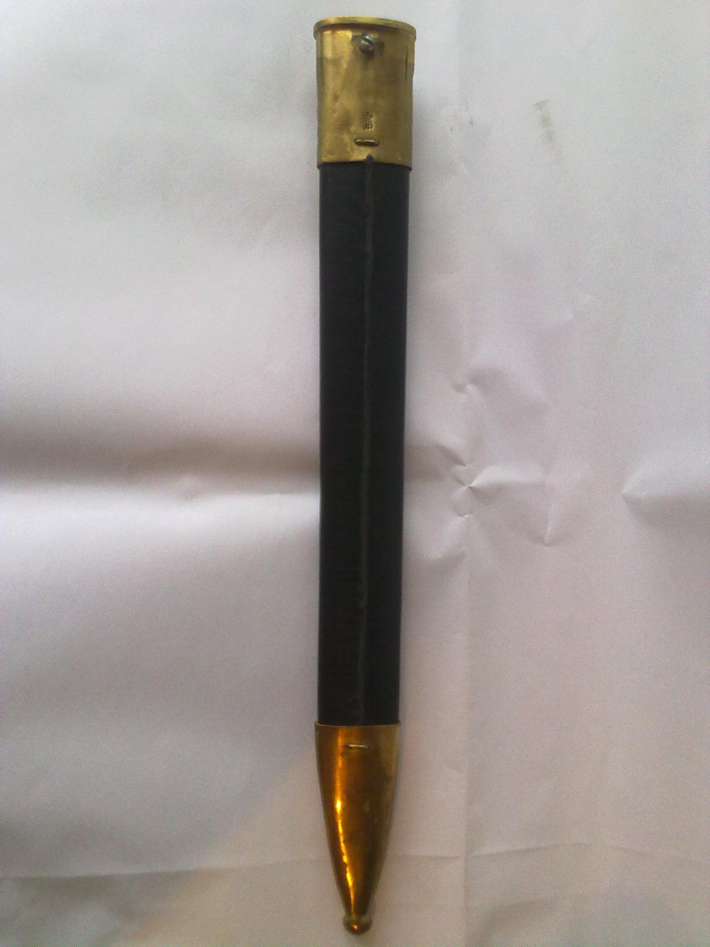

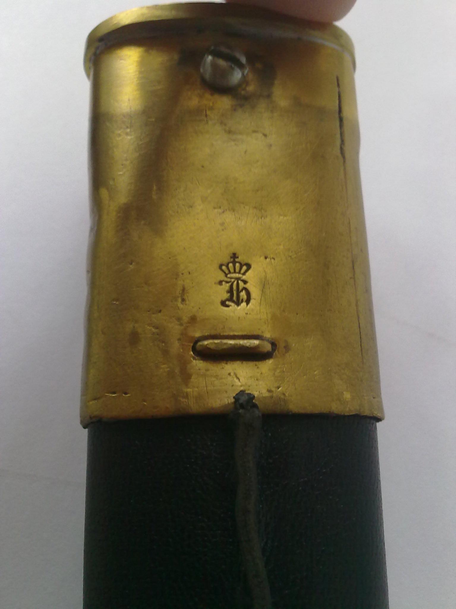

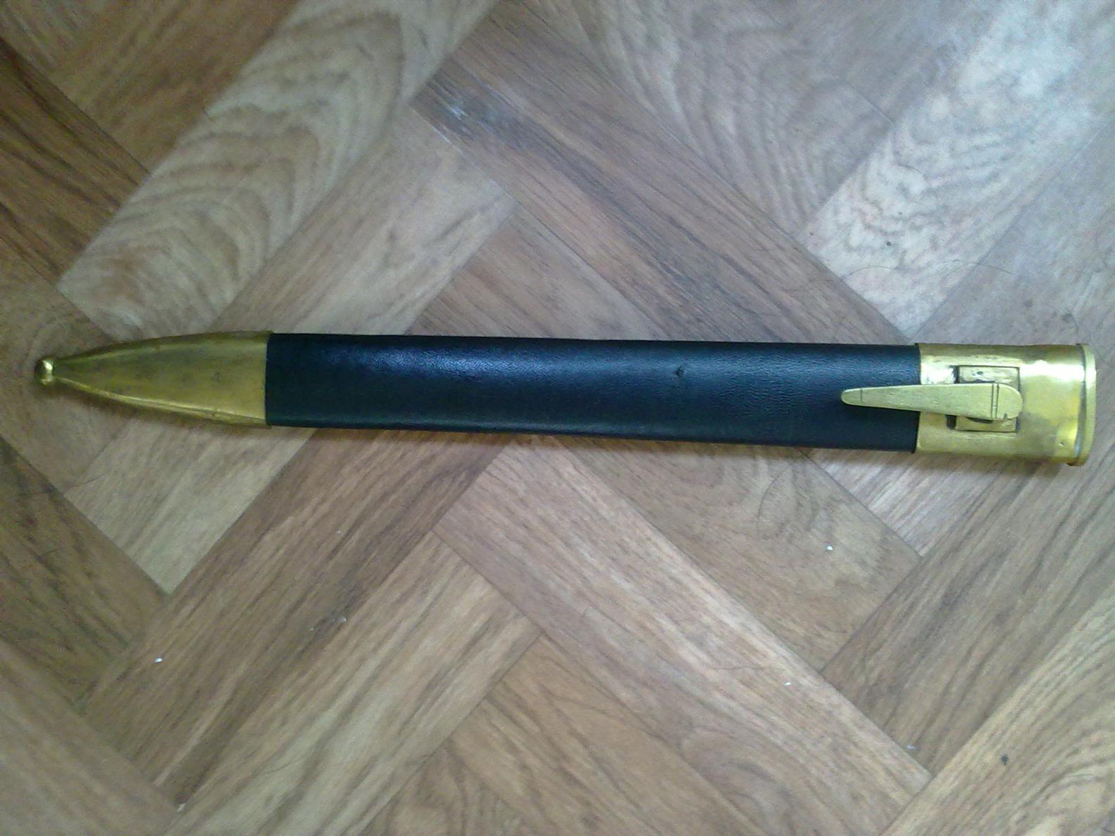

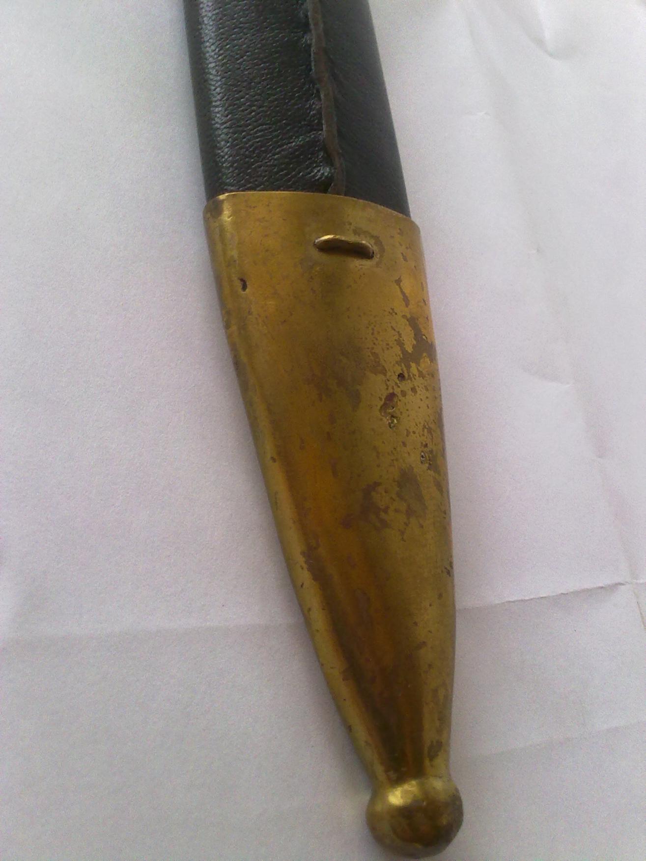

    Выставляю фото своих ножен. Из родного - только сами ножны. Устье было прикуплено на рынке, наконечник изготовлен лично. К сожалению фото исходника нет.
    3 пользователям это понравилось.

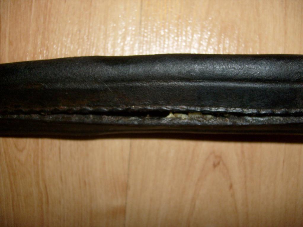

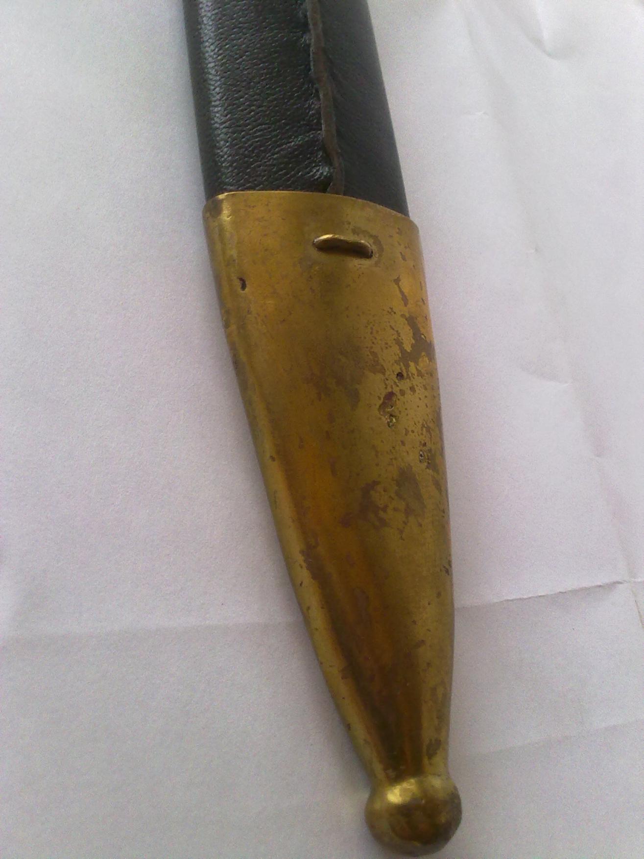

  11. Rudolf Ritter
    847
    Донецк

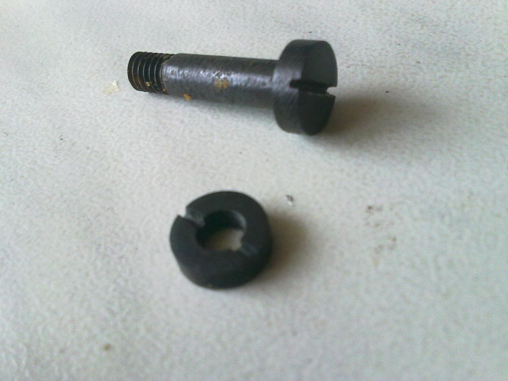

    Еще пару фото

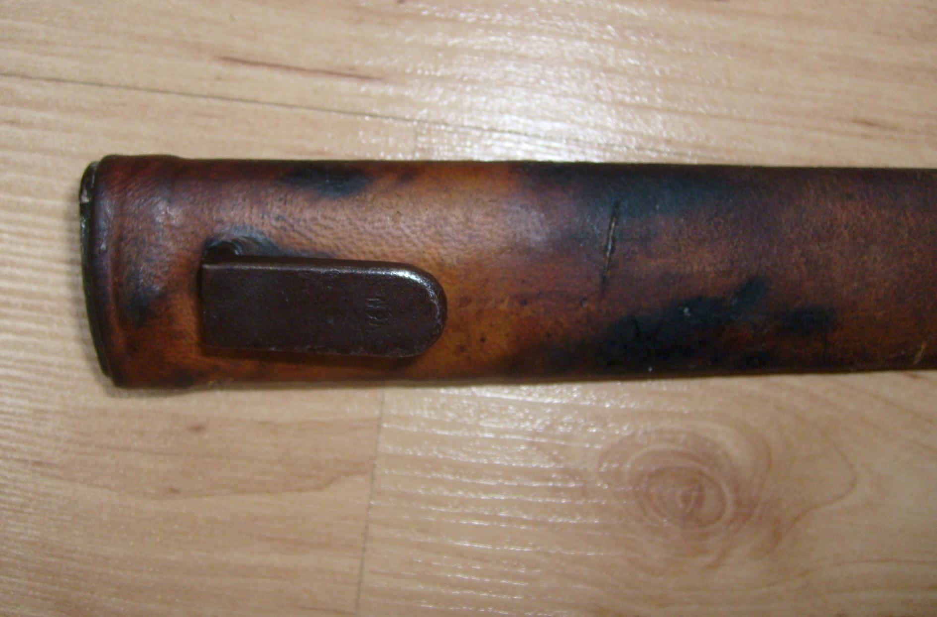

  13. sacho
    sacho Feldwebel
    849
    Мой адрес Советский Союз.
    Что внутри под кожей? В смысле на что натянута кожа, на металлическое основание или дерево?
  14. Rudolf Ritter
    847
    Донецк
    Кожа натянута на металлическое основание. Когда ножны (основание) ко мне попали, они были ржавые. На местах, где должны были бы быть устье и наконечник, ясно просматривались следы от них. Кое-где по ножнам виднелись остатки покрытия, по виду напоминающего кожу. На конце ножен "шарика" не было. Также абсолютно не наблюдалось ни зацепа, ни его следов. Из всего этого я заключил, что ножны изначально были обтянуты кожей. Хотя, конечно же, сомнения меня не покидают до сих пор.
    С Уважением!
  15. sacho
    sacho Feldwebel
    849
    Кожаные ножны к немецким штыкам не имели металлических основ. Они делались из толстой кожи, которая возможно дубилась или еще что либо подобное, что бы придать ей твердость.

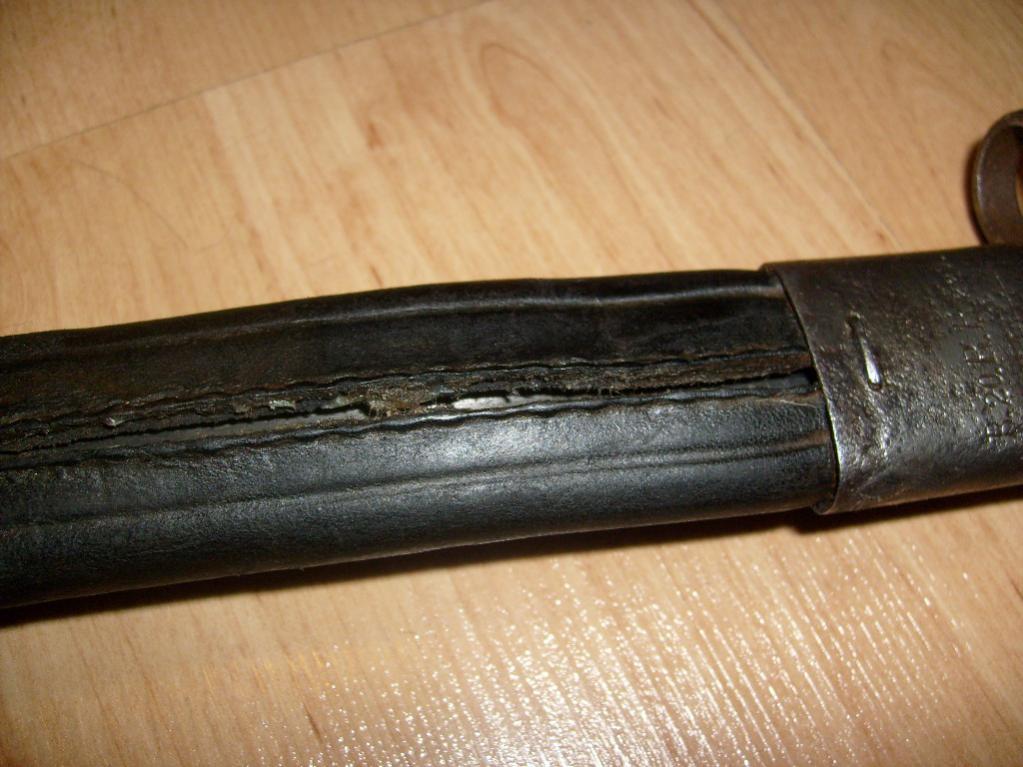

    На моих ножнах разошелся шов от того, что нити видимо прогнили от времени и видна толщина кожи - около 1.5-2 мм. Я пытался размягчить кожу кремами для рук, ничего не получилась, крем немного впитался и все, после перестал впитываться и на протяжении нескольких дней. Пришлось убирать его тампоном, смоченным в спирте. Поэтому я решил оставить ножны как есть - зашить их не получиться, уж больно твердая кожа в местах старых шовных дыр.

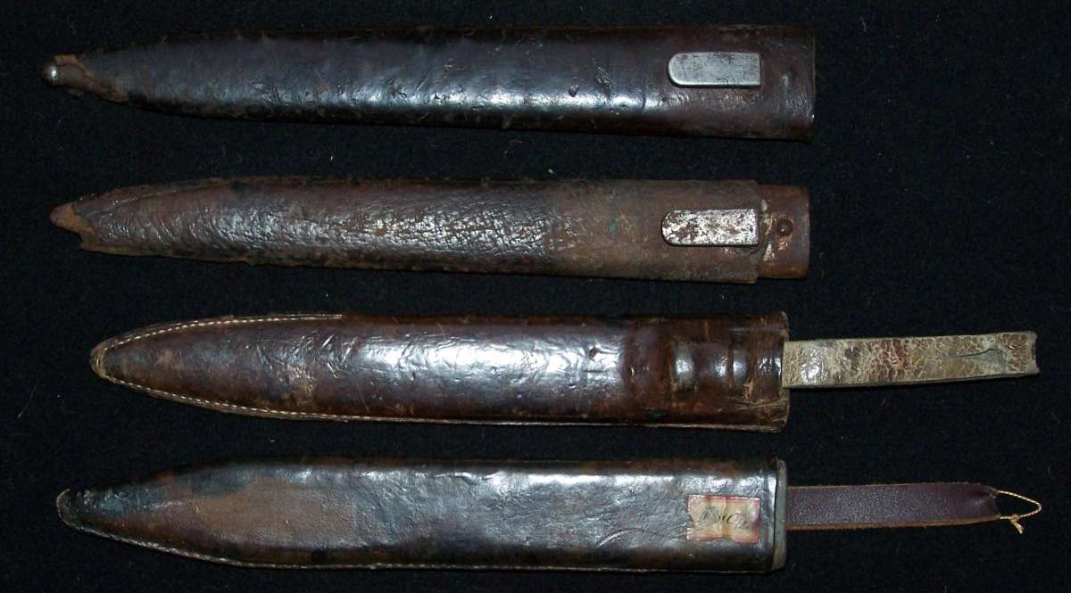

  16. sacho
    sacho Feldwebel
    849

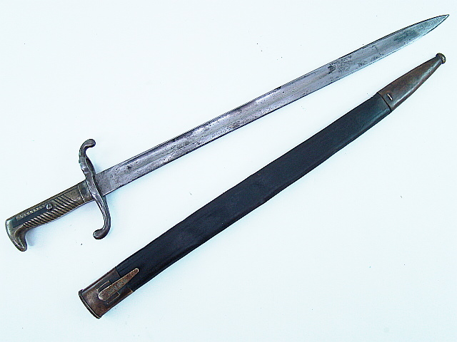

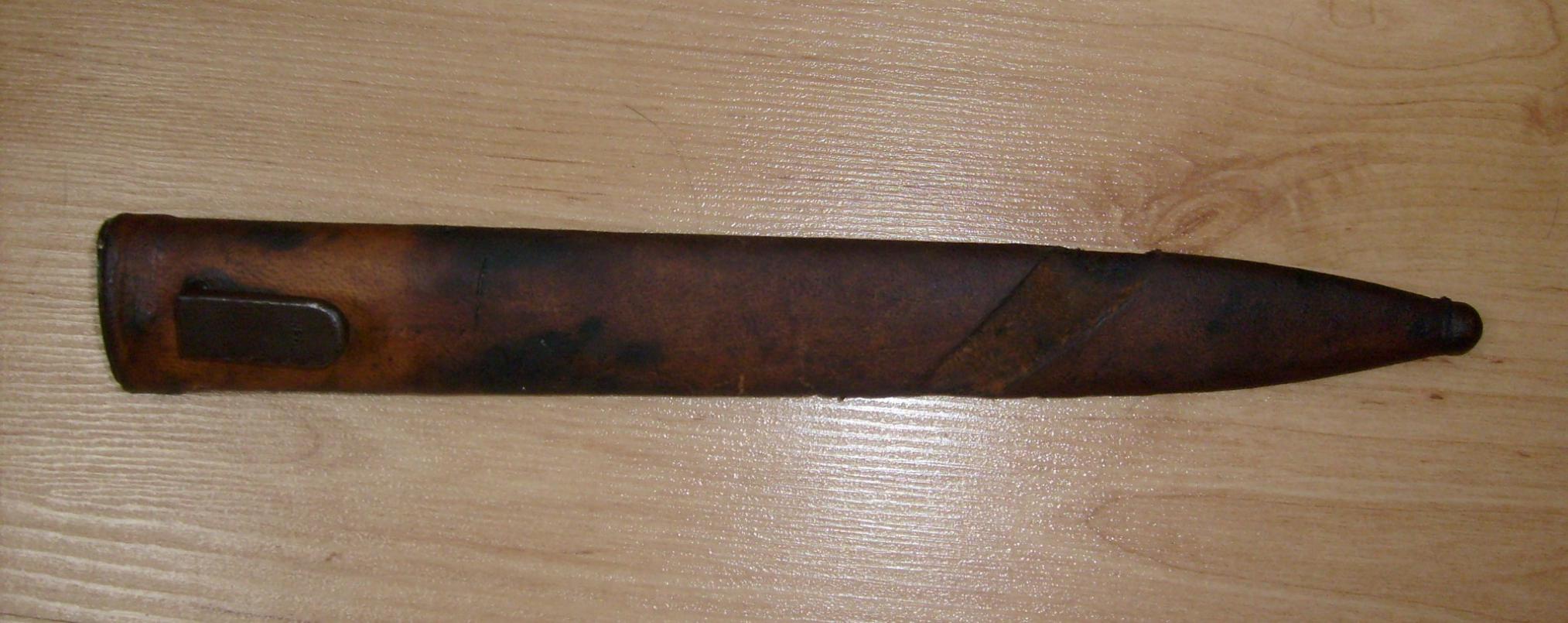

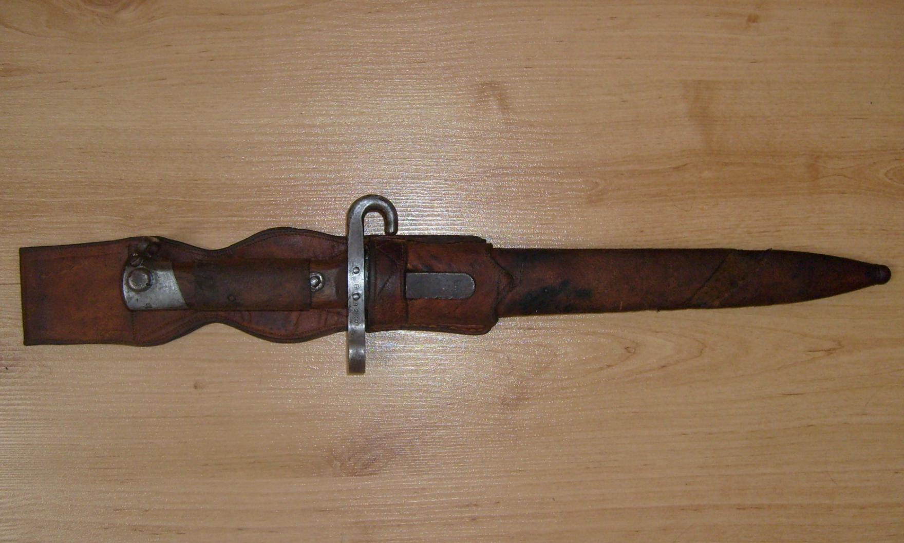

    Для примера фото моих ножен от штыка образца 1871/84.
    1 человеку нравится это.

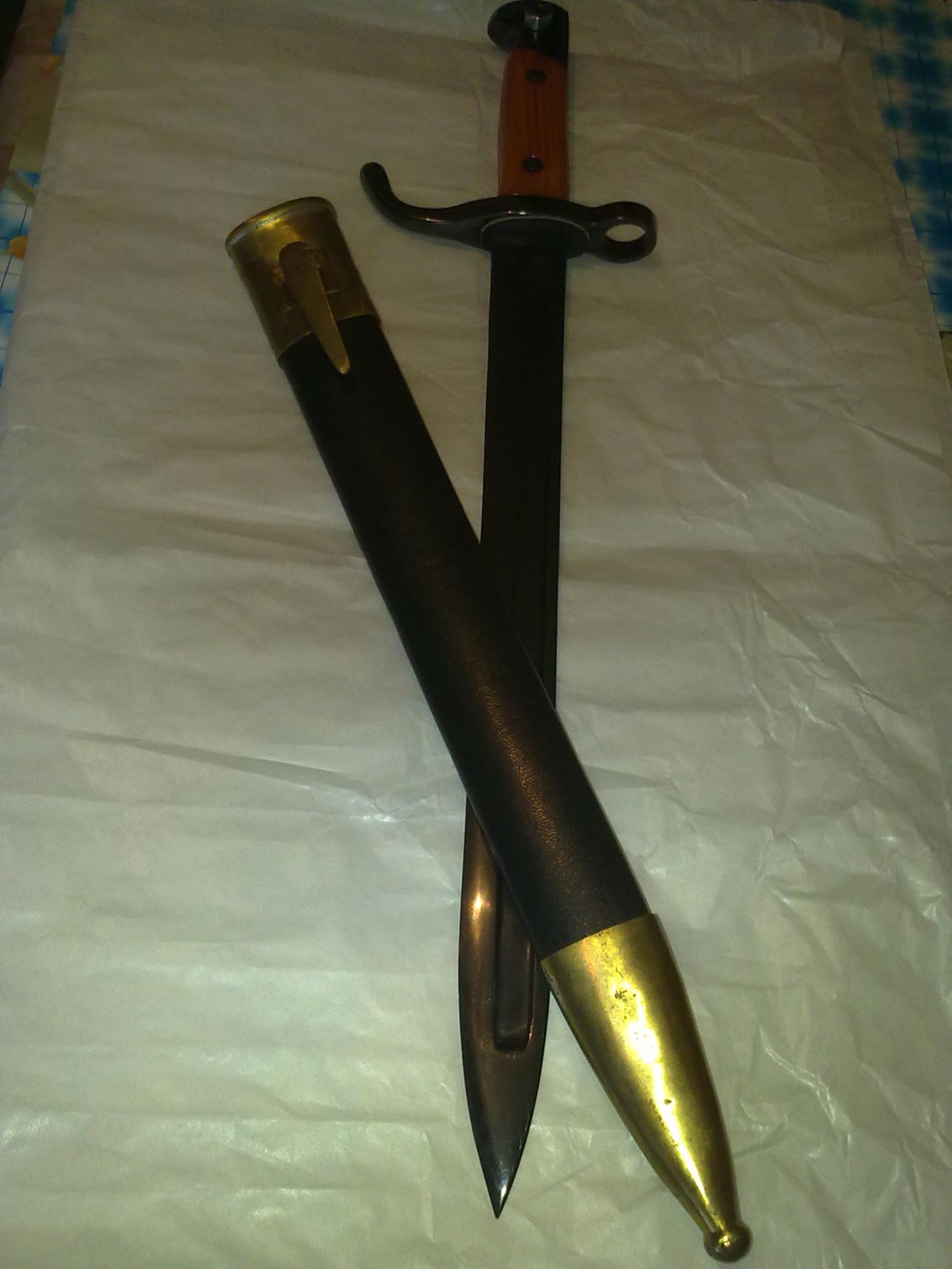

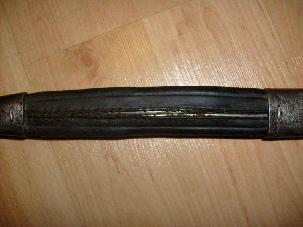

    А вот несколько примеров обтяжки металлических ножен кожей по ПМВ.
    2 пользователям это понравилось.
  18. Rudolf Ritter
    847
    Донецк
    Весь вопрос в том, что я обтянул эти ножны ОЧЕНЬ давно, как говаривал Остап Бендер: " Я был слишком мал...Я был дитя!". Тогда когда я это сделал, не было ни REIBERTa, ни каталогов, а ксерокопия каталога Хартунга был огромной редкостью. Поэтому я сделал так, как понимал в ту пору. Тем более вещь, которая в нем была - великий шедевр рукоблудия, который мне даже неудобно здесь демонстрировать (кстати "восстанавливал" не я, все оптом было выменяно на бутылку спирта ROYAL еще в "мутные 90-е").
    Ножен с разошедшимися швами, к сожалению, очень много. У меня тоже есть экземпляры, с которыми ничего уже нельзя сделать. Я думаю просто пропитать их и оставить как есть. ИМХО: Ядумаю, что со временем кожа "садится", а нити рвутся потом. Я недавно встретил ножны от морской сабли на которых кожа "уселась", шов разошелся, а нитки еще не порвались. Если увижу хозяина, попрошу сфотографировать.
    С Огромным Уважением!!!:beer:

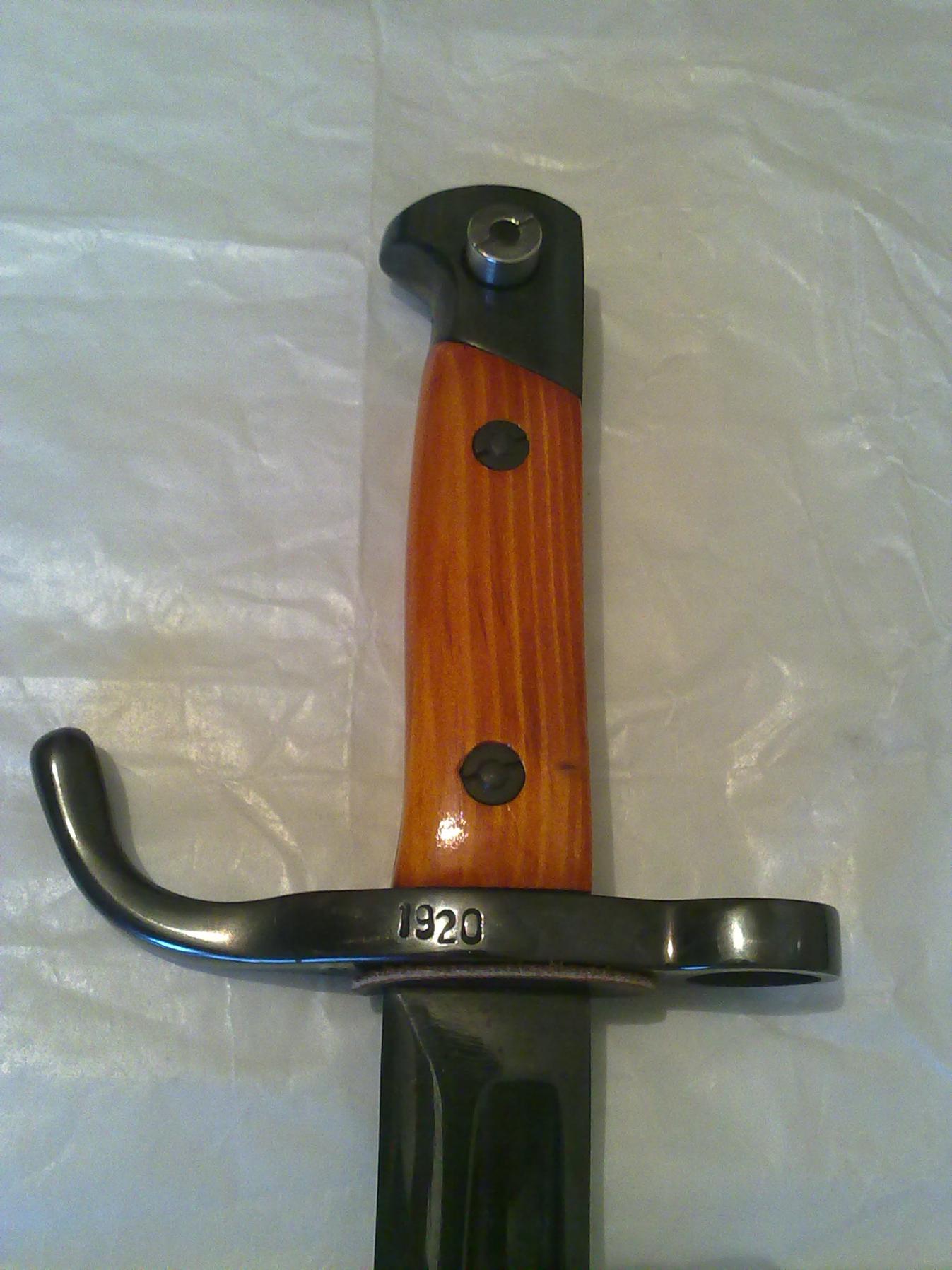

  20. Rudolf Ritter
    847
    Донецк

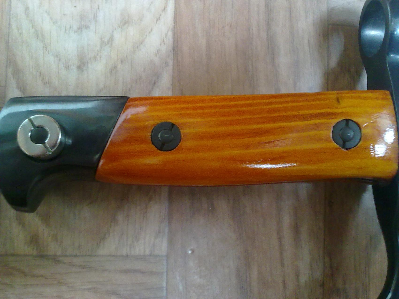

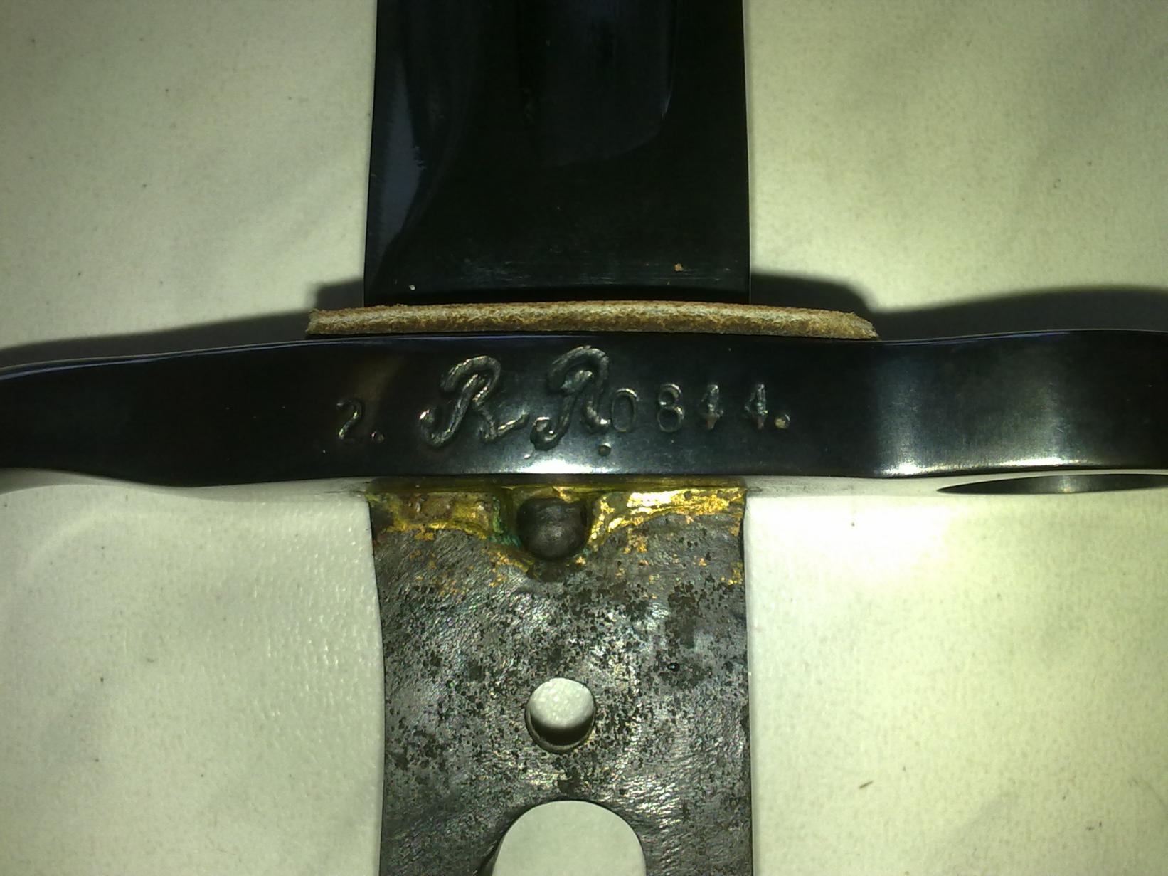

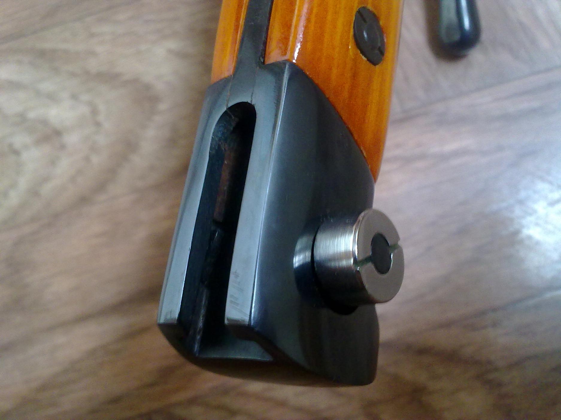

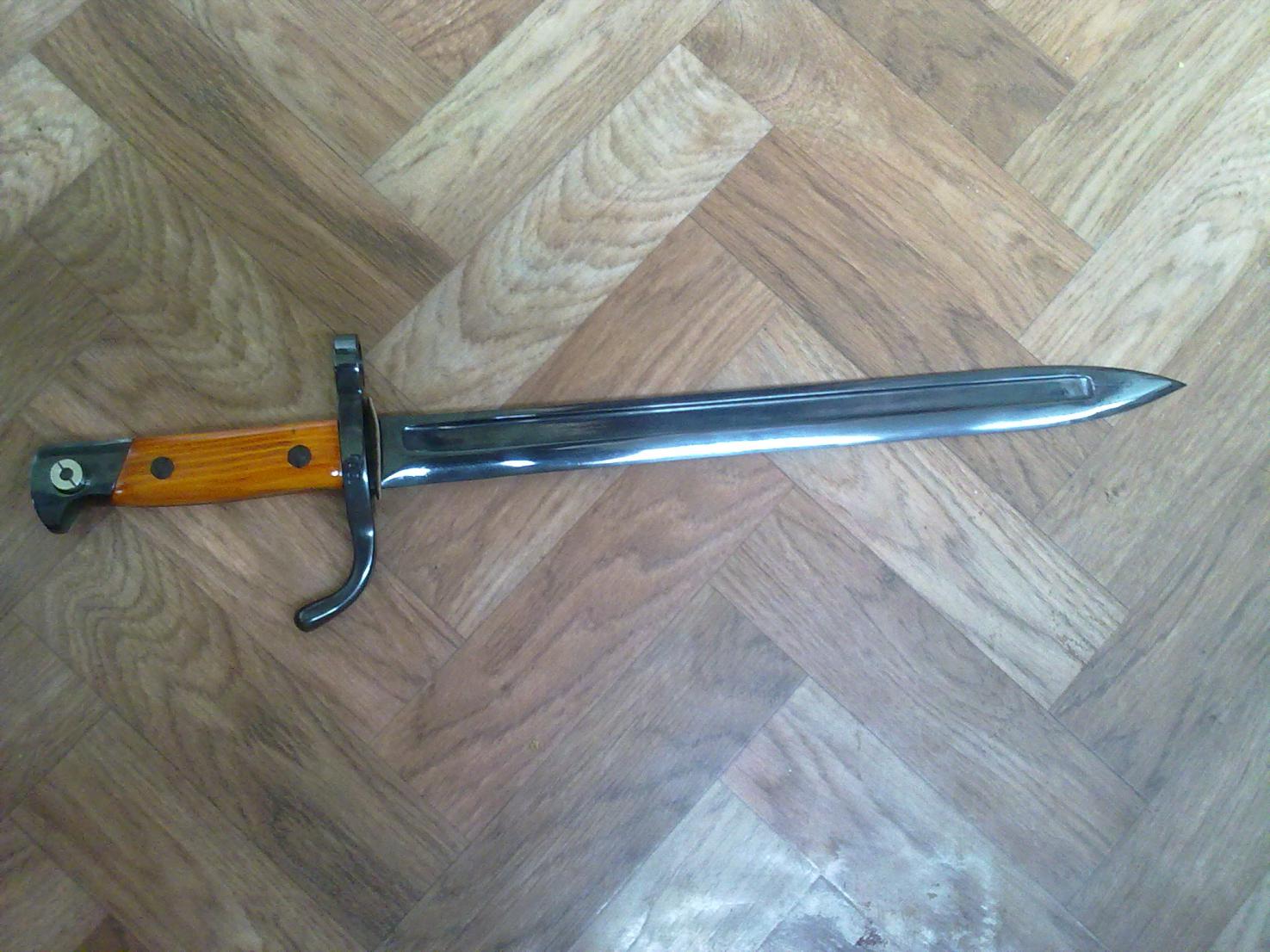

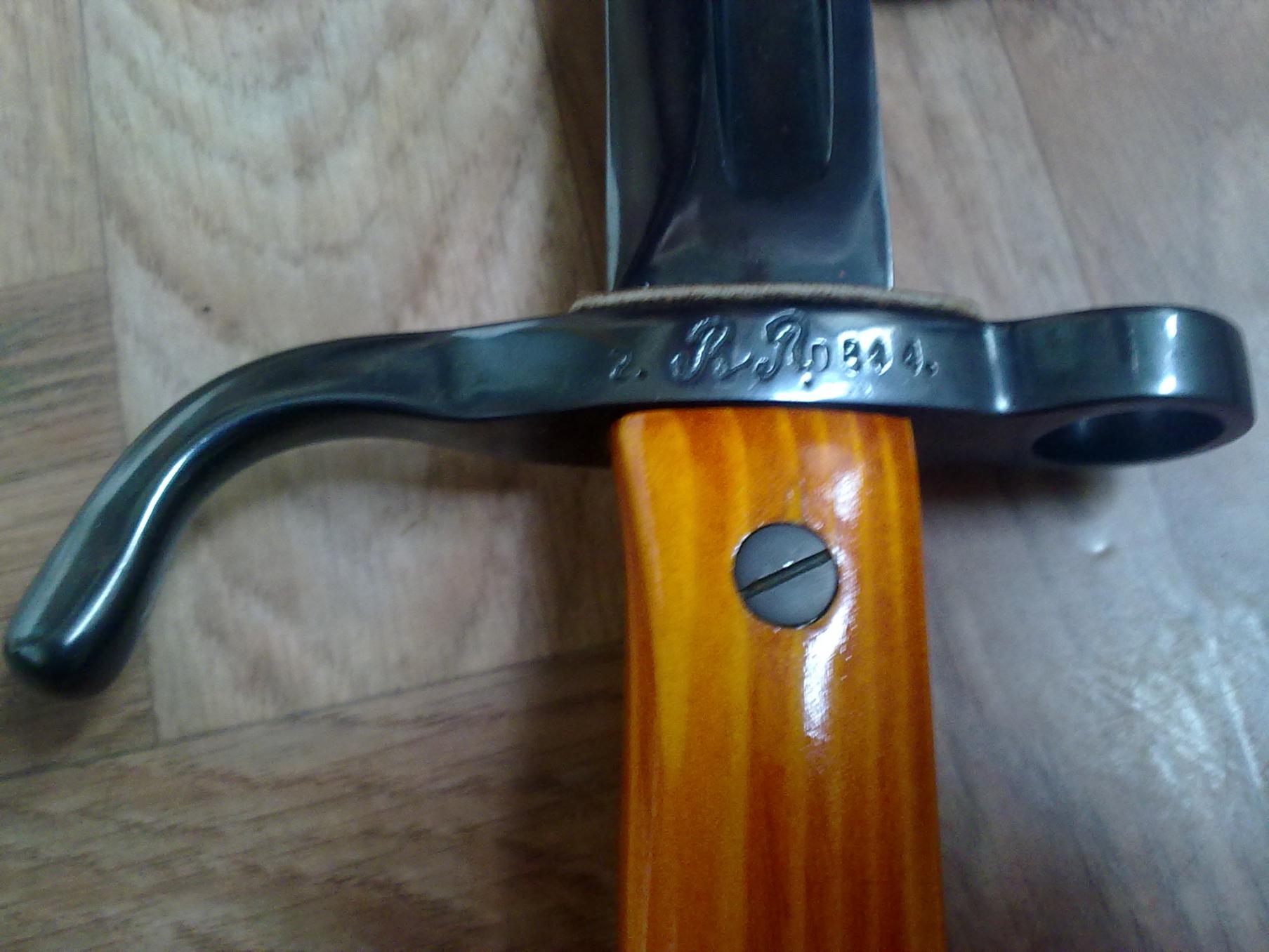

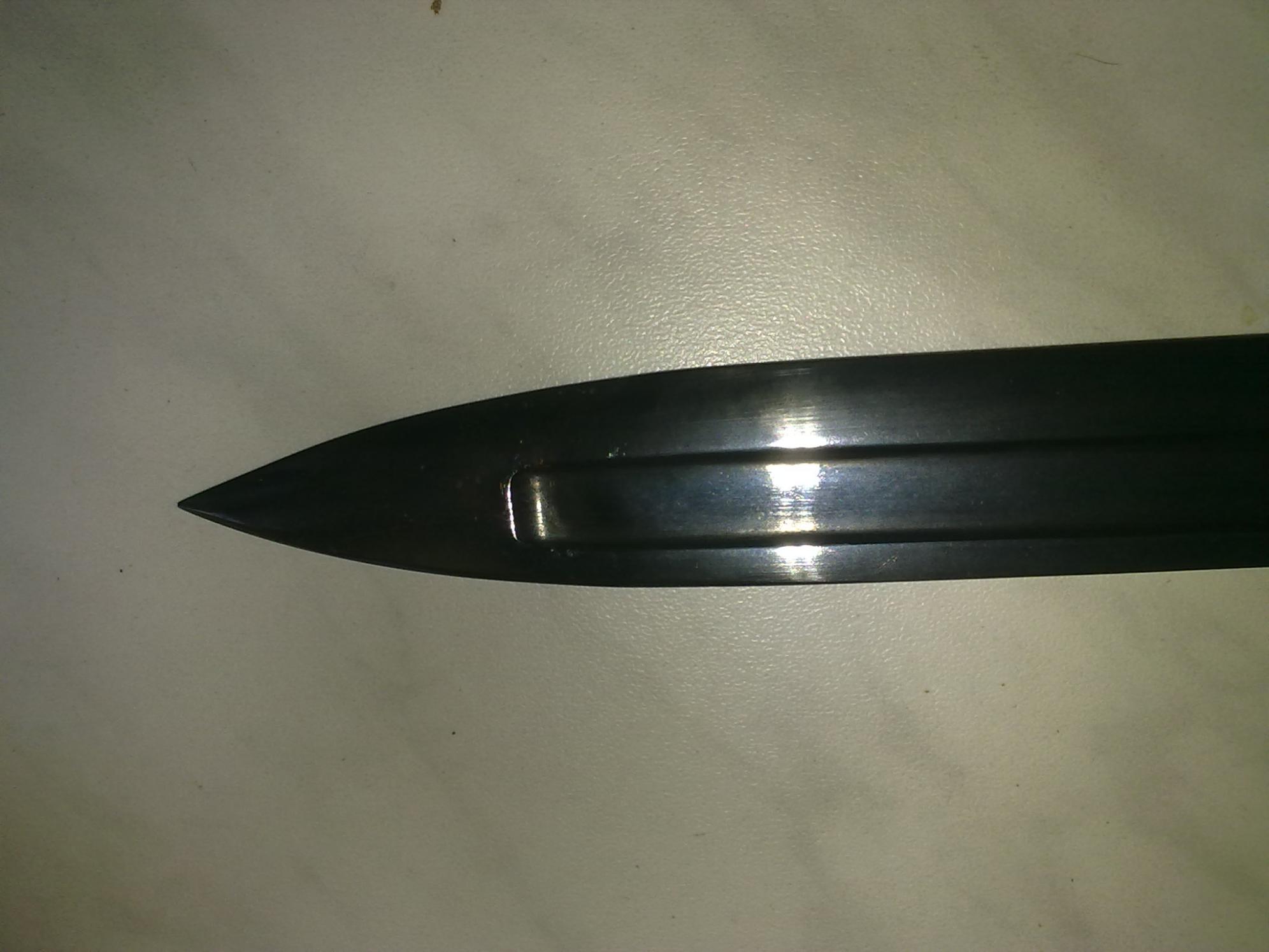

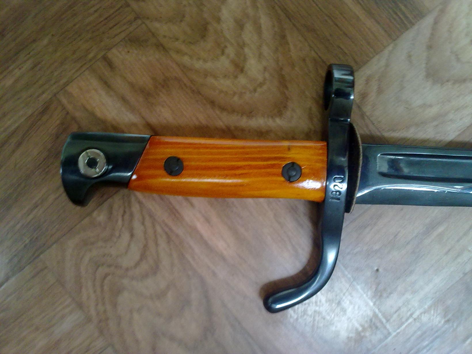

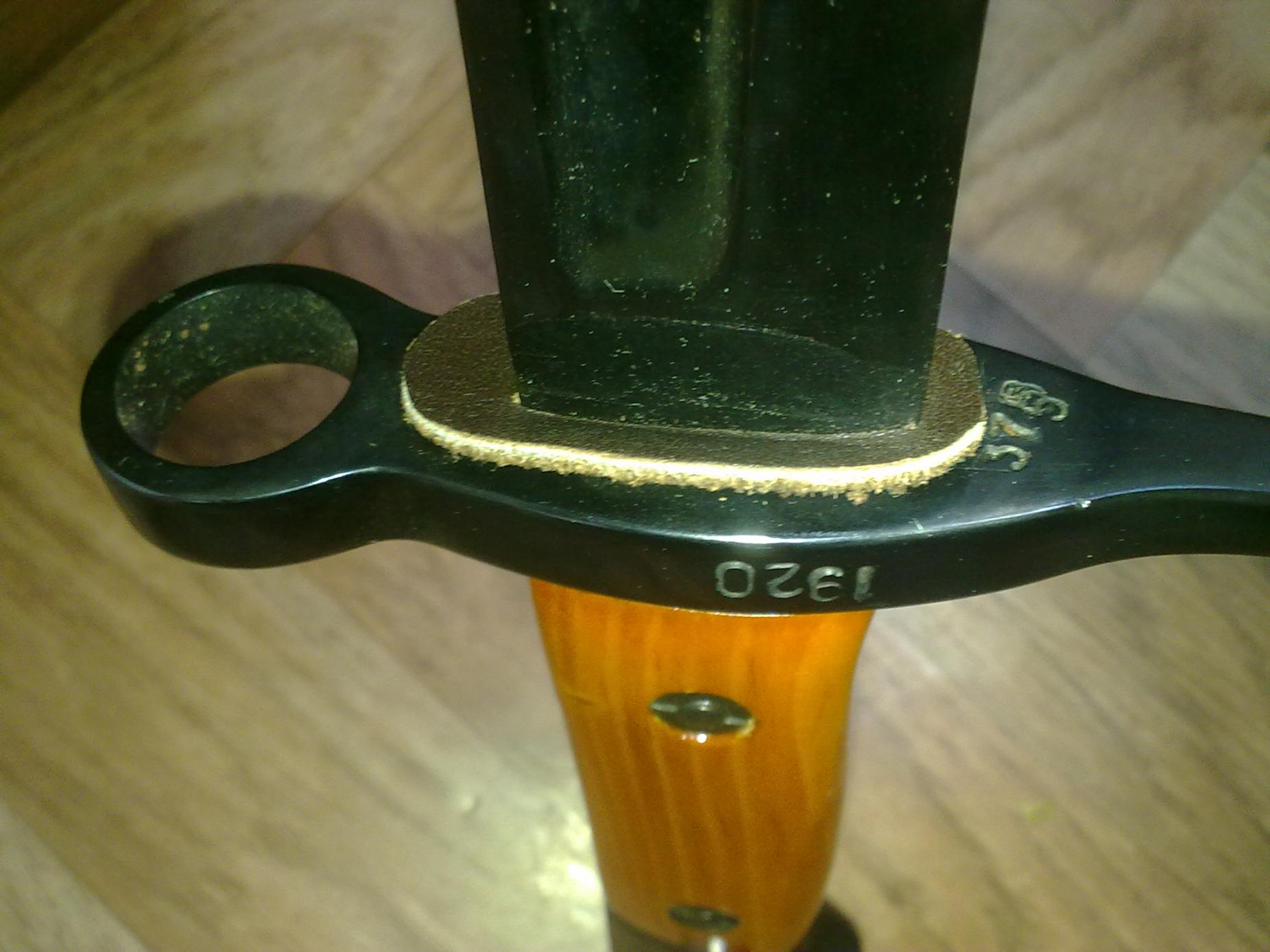

    Решился! Если позволит автор темы, то выставлю то уродство, которое было в этих ножнах.
  21. P38
    P38 Feldwebel
    229
    Выставляйте!
    С уважением!

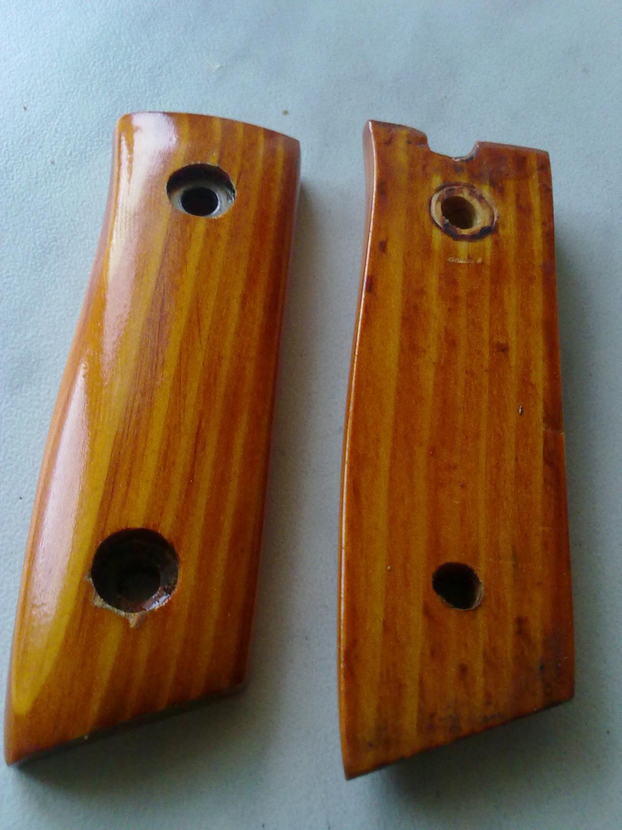

  22. Rudolf Ritter
    847
    Донецк

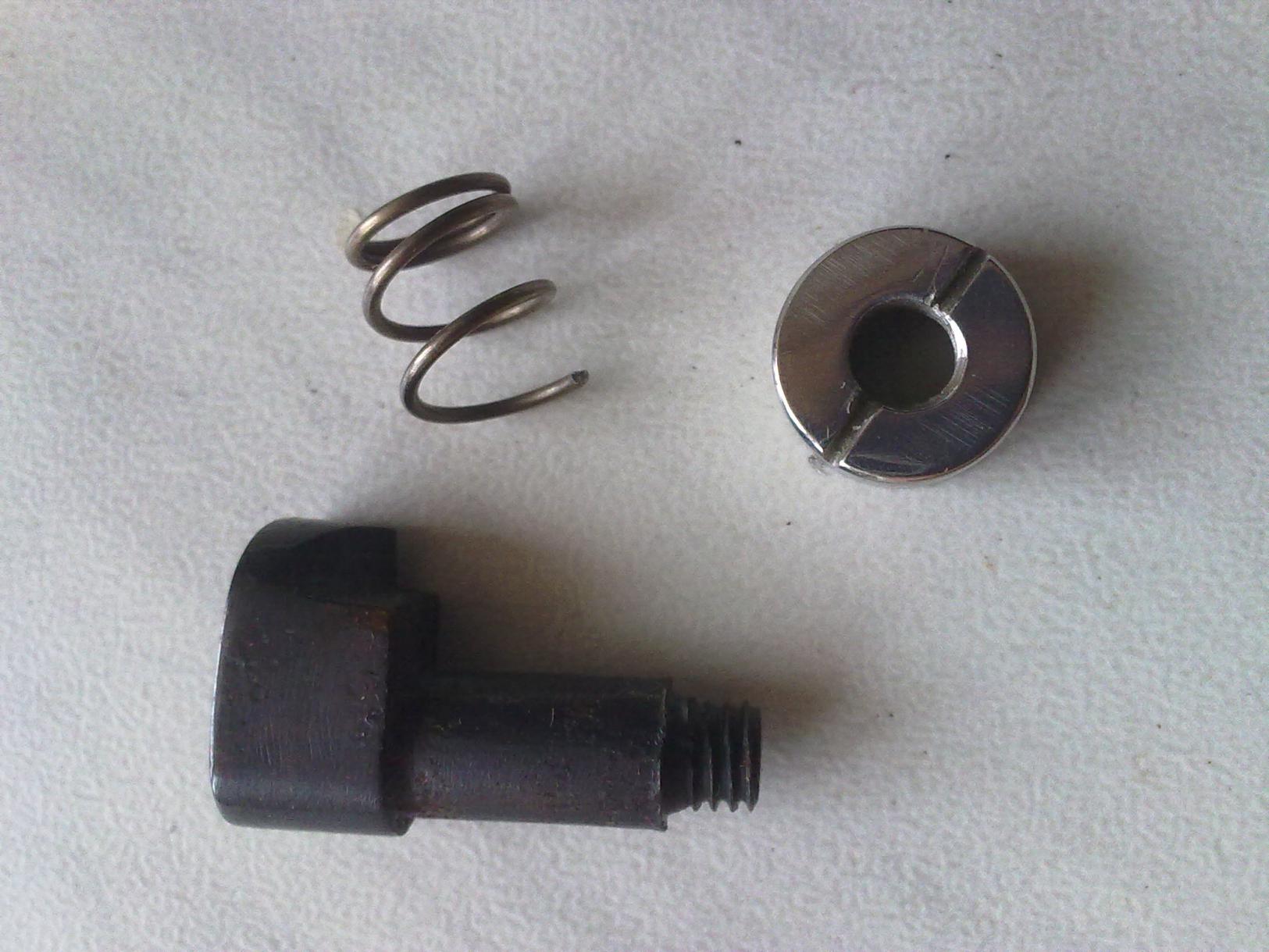

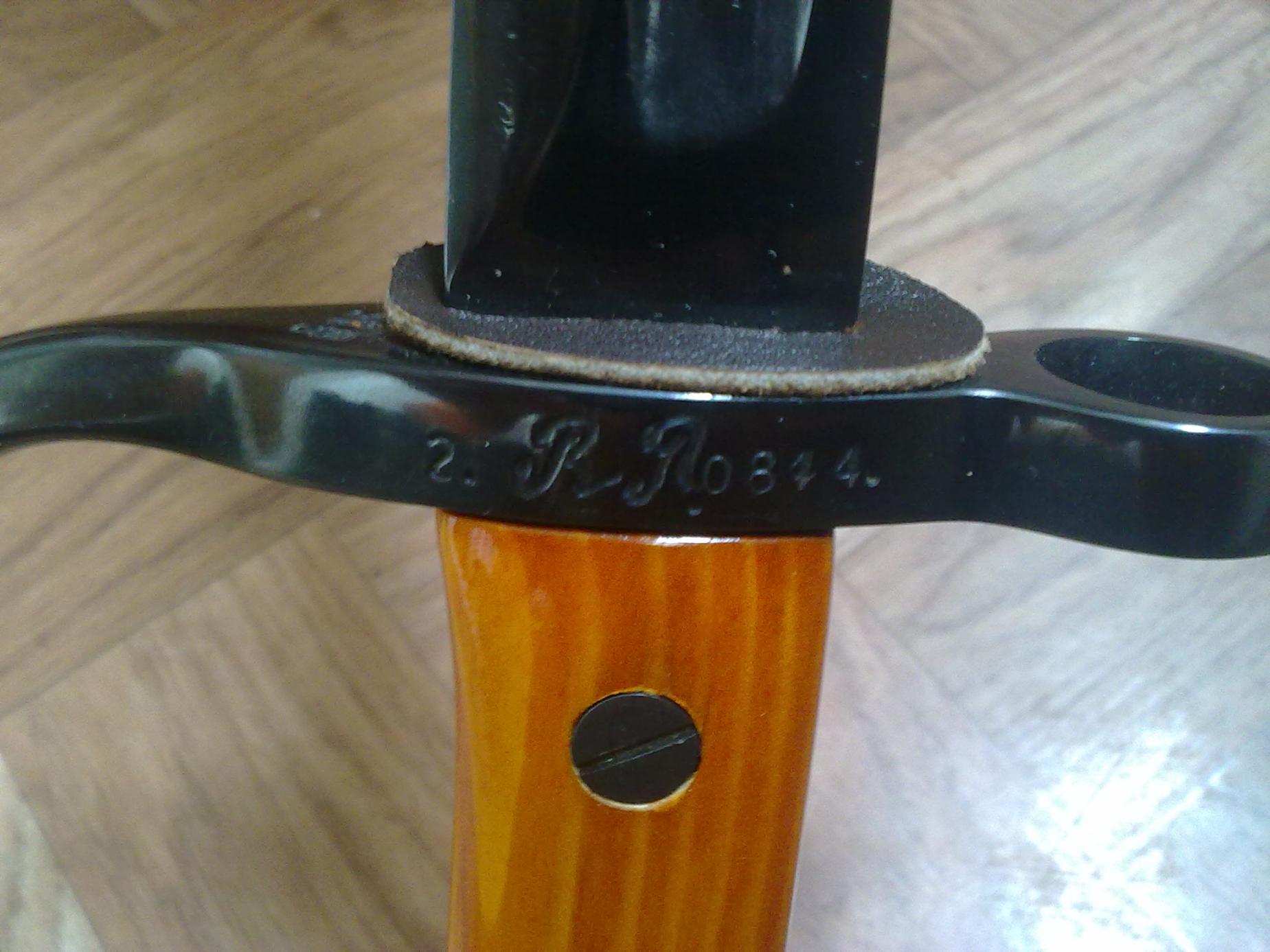

    Вот, достался мне такой предмет. Все у него было такое, как есть сейчас, за исключением покрытия. Покрытие делали в заводских условиях. В "прошлой" жизни это было ШН Винчестера.

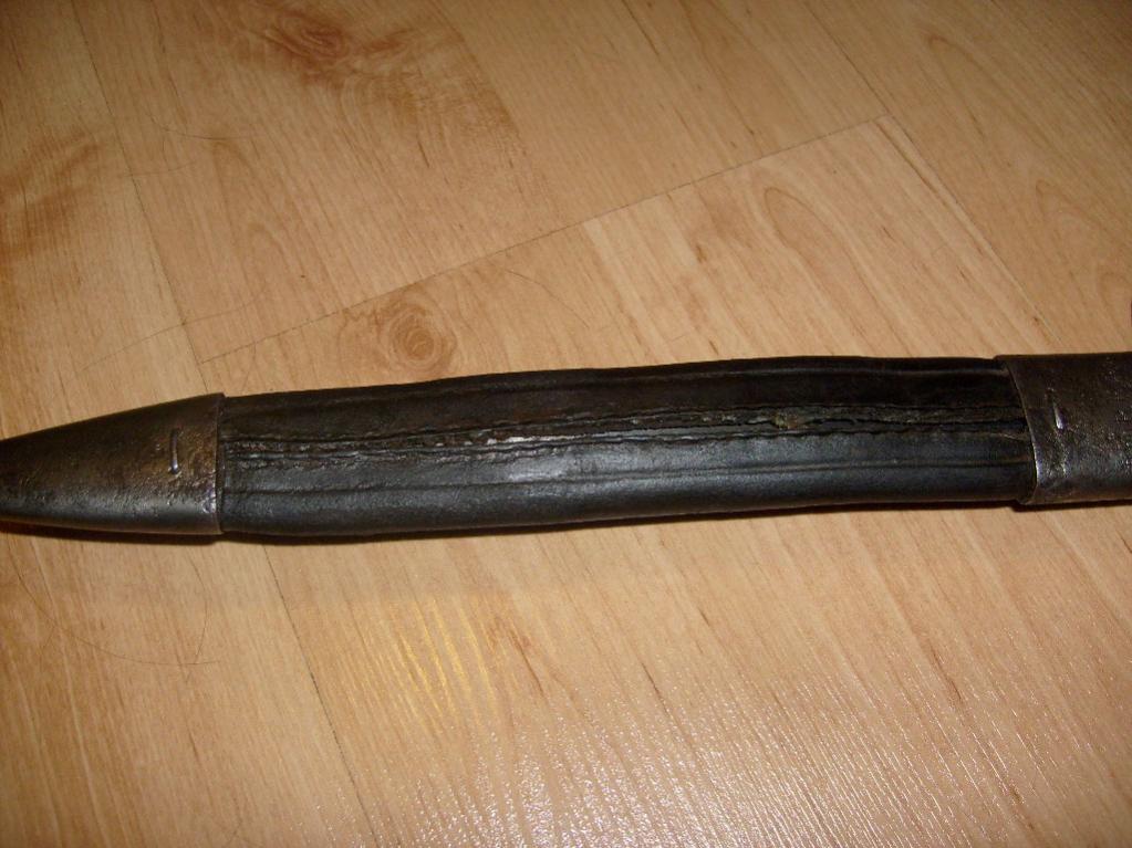

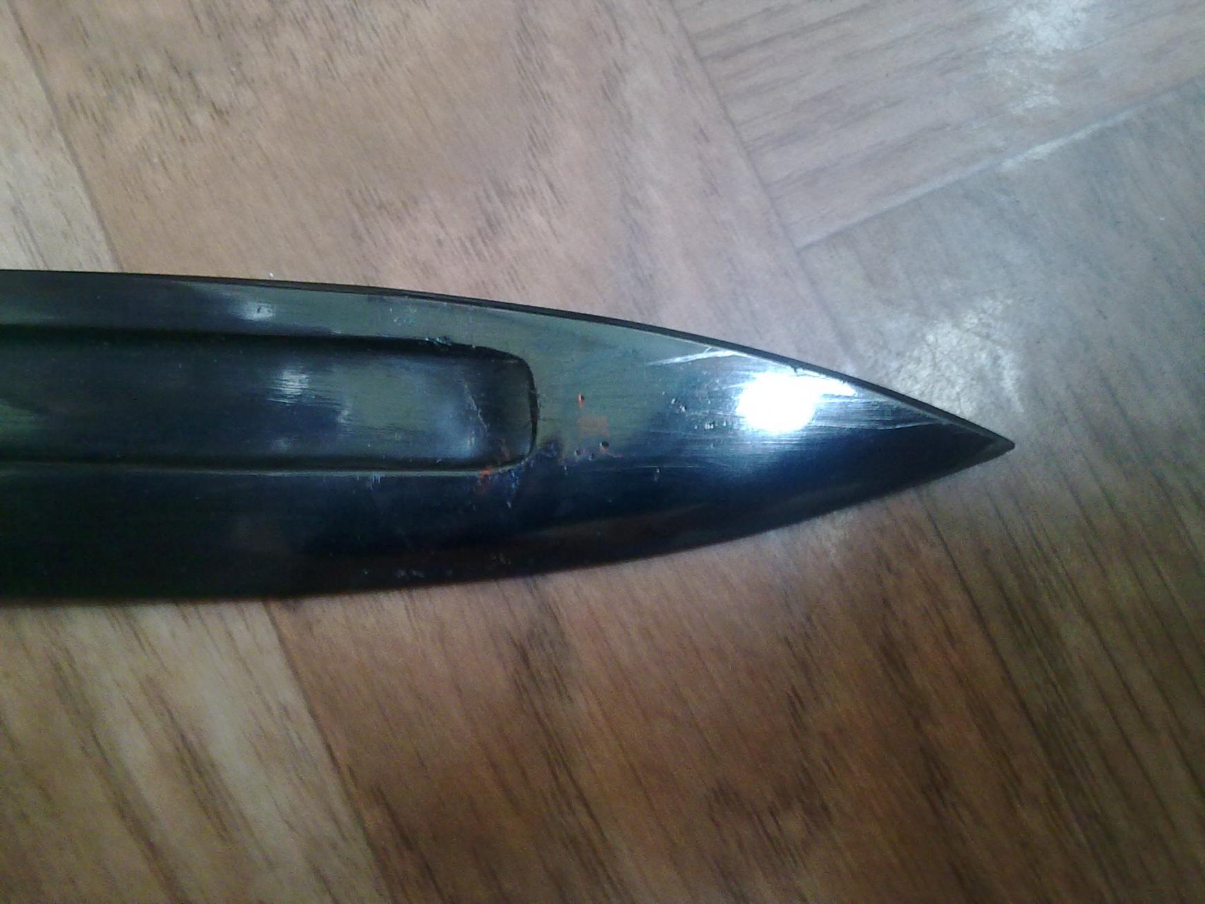

  23. Rudolf Ritter
    847
    Донецк
    Фото , к сожалению, делались еще весной. Завтра сфотаю в другом ракурсе и выставлю. Потом обменяемся мнениями.
    С Уважением!

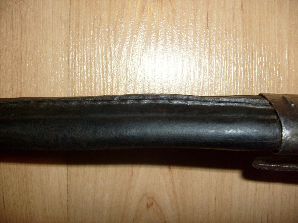

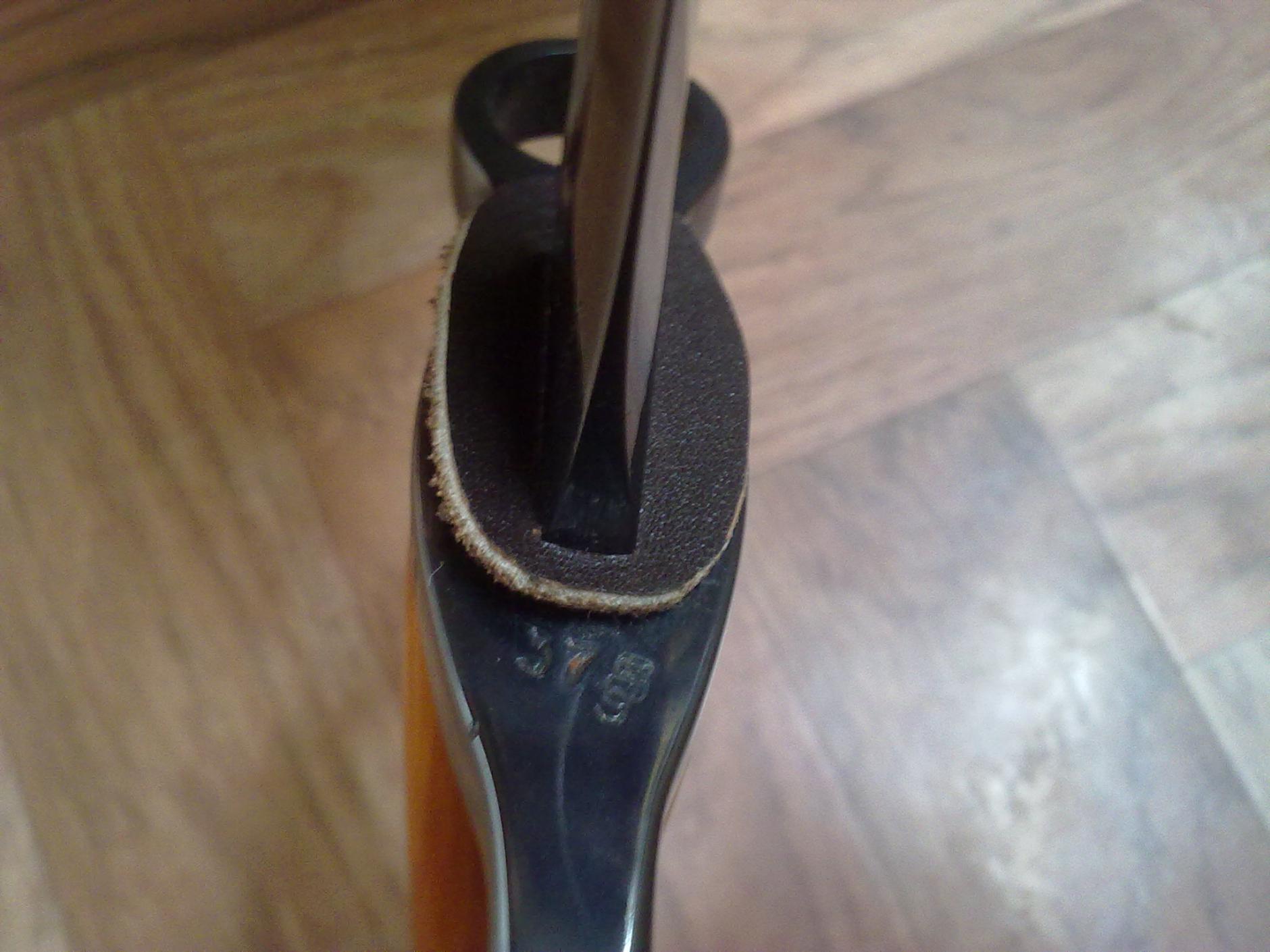

  24. Rudolf Ritter
    847
    Донецк
    Вот, камрады, еще несколько фото на Ваш суд!
    С Уважением!
  25. sacho
    sacho Feldwebel
    849
    Ну вполне антуражный предмет. Можете конечно попробовать восстановить штык в первозданном виде, но может лучше не заморачиваться и оставить этакий фантазийный предмет для коллекции.
    С уважением.
