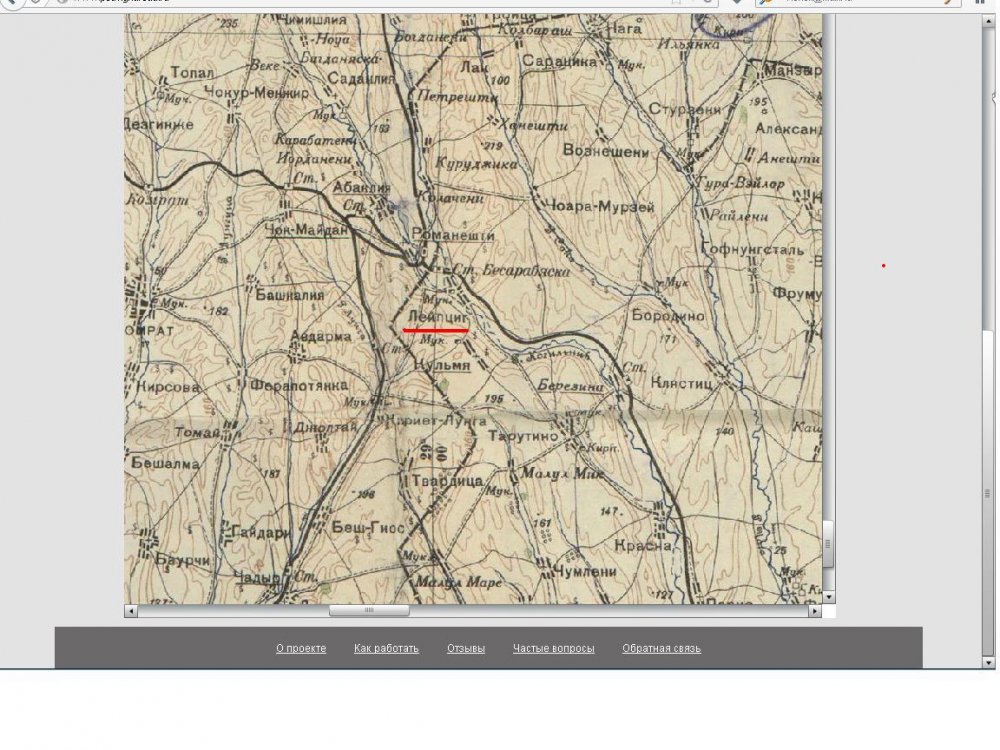

  13. Воин одиночка
    Воин одиночка Oberfeldwebel
    543
    Одесса Украина
    Нет, такая система здесь не подходит. Камрады с Молдовы показвали фрагменты карты: так высота 194.8 есть в районе с.Поляска ( Поповка) Штефанводовский район Молдова и высота 194.6 есть в районе населенных пунктов Тарутино и Березино Тарутинского района Одесской области. Если напрямую, то это где то киллометров пятьдесят будет.
    ASKOT1, Allex761 та Старий Похабич подобається це.

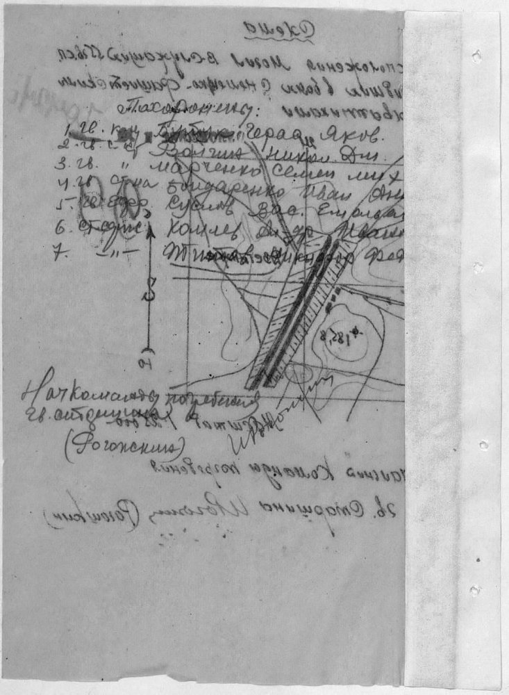

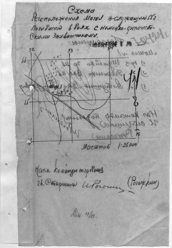

  16. Воин одиночка
    543
    Одесса Украина
    Из вышеизложенного получается, что названные воины Ващенко Н.В., Дзема А.Г., Плигунов Ф.М. захоронены в районе с.Поповка район Штефан-Воде Молдова?
    А что тогда можно сказать в отношении этого захоронения:
    согласно именного списка безвозвратных потерь Бутук Г.Я,, Волгин Н.Д., Марченко С.М., Бондаренко И.А., Суслов В.Е., Комлев А.И., Титов Н.Ф. значатся погибшими 22-23 августа 1944 года и захоронены на той же высоте 194.1. Однако на схеме захоронения эти воины значатся захороненными 185.8, которая находится в районе с.Денгинжа Комратского района Молдовы. Растояние между с.Поповкой и с.Дезгинжа по прямой киллометров восемьдесят

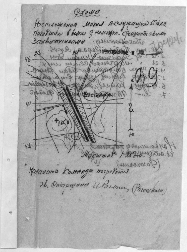

  17. Воин одиночка
    543
    Одесса Украина
    А вот еще одно захоронение на этой же 194.1 высоте: Шумейко Гр.Ив., Дариенко Вас.Ив., Алтушин Вал. Ал-др. А они оказывается живы. Кого ж в место них закопали?

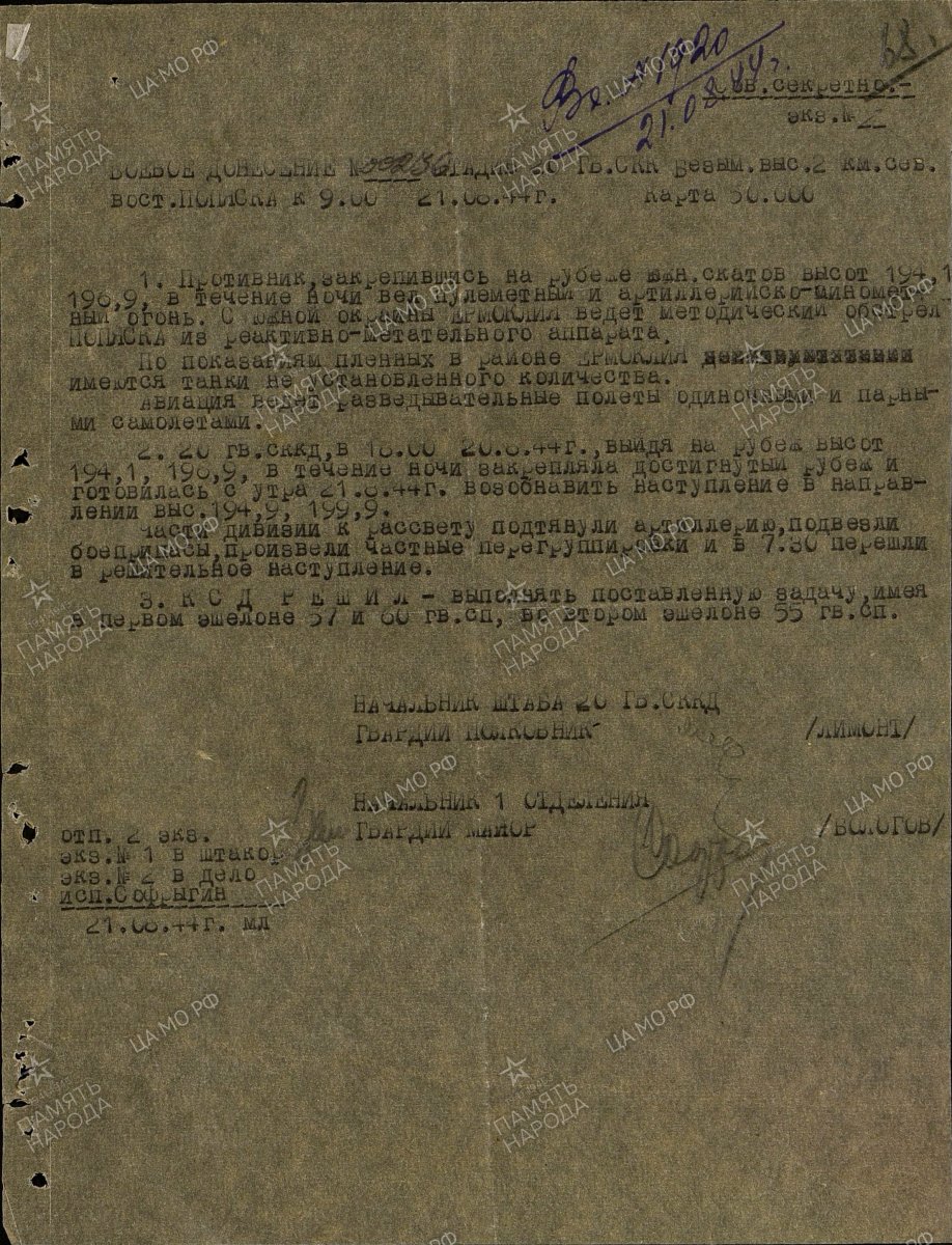

  24. Земград
    Земград Leutnant
    1.481
    Дніпро, Україна
    Наверное нужно обратиться непосредственно к боевым донесениям за 21-е августа.
    По состоянию на 09-00 21.08.1944г. указывается, что: "... противник находится на рубеже южных скатов высот 194,1 и 196,9, в свою очередь, 20гвСД выйдя к 18-00 20.08.1944 на рубеж высот 194,1 и 196,9 - в течение ночи закреплялась на достигнутом рубеже и готовилась с утра 21.08. продолжить наступление в направлении высот 194,9 и 199,9. Части дивизии ... к 7-30 перешли в решительное наступление.... в первом эшелоне 57 и 60 гв СП, во втором эшелоне 55 гвСП..."
    Т.е. на высоте 194,1 находился рубеж - противник на южных скатах, наши войска с другой стороны. Высота не не обязательно курган верно? Это могут быть расстояния в км, но тут конечно нужно карту смотреть.
    Здесь кстати и ответ на вопрос о том, как разобраться с картами и высотами. "Очень просто" - нужно найти карту Генштаба РККА масштаба 1:50000, точно такую же, которой пользовались в штабе 20гвСД на момент ведения боевых действий. Обратите внимание на то, что вверху документа указан масштаб карты. Высоты указанные на карте этого масштаба могут отсутствовать на карте Генштаба РККА масштаба 1:100000. О современных речь не идет.
    Камча подобається це.

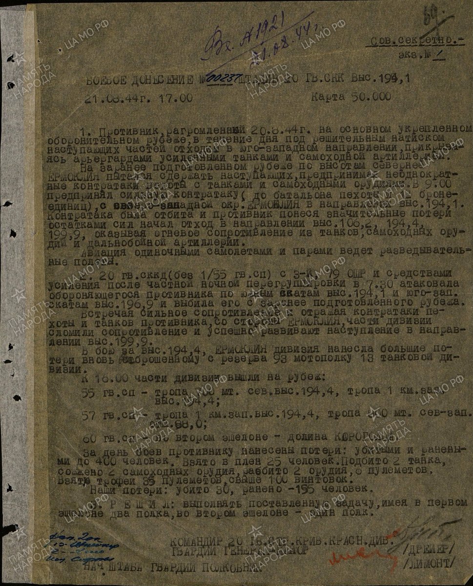

  25. Земград
    Земград Leutnant
    1.481
    Дніпро, Україна
    И следующие донесения о событиях 21.08.1944г. по состоянию на 17-00 и 21-00.
