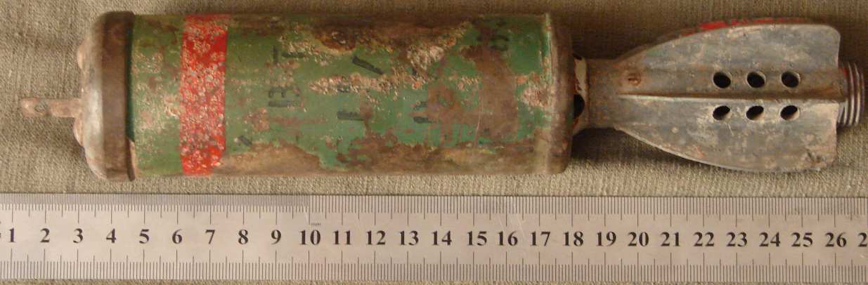

    Собственно, довелось увидеть сие чудо...
    А вот определить не получилось.
    Просьба подсобить в идентификации железяки. Очень уж она интерено выглядит...
    Пояснения: хвост цинковый, корпус - что-то типа люминьки. Ну а остальное всё на фото.

    Канадская дымовуха или осветительная ..Ленд-Лиз :smile_12:
    за пыптик привязывался парашут вроде

    Вот спасибо за ссылку!!
    Попадалась примерно точно такая-же, (корпус оцинкован, хвост дюралевый) только :rolleyes: латунная заглушка с соплами ...и на вышибном патроне клейма Canadian Canuk.

    а мож и не дым это ...фугасик взрывак донный ,чуствительный труднодоступный, лучше не лезть...ониж оба зеленые с красной полосой.да и если дым то белый фосфор не витамин.

    у меня в галерее лежит материал по таким минометка на закачку....

    ага таки дым и не фосфор 3 пупырышка характерны...спасибо джони

    А в разрезе нет схем ?
    Выходит они неразборные ?

    Все что собрал человек, тот же человек может и разобрать.
    Схем пока нет таких минометок, да и не нужны они...
    Посмотрите на сайте Lex Peverelli в Британских документах, вероятно что и найдете.

    разобрать ету дымовуху, как мину или гранату, проблематично. сверху она на припое, снизу завальцовка. у меня есть фотка ее в разрезе

    Уважаемый , ..фото в студию ...!

    у меня ее небыло, просто когда-то тоже искал инфу по сабжу, вот фотка и осталась
