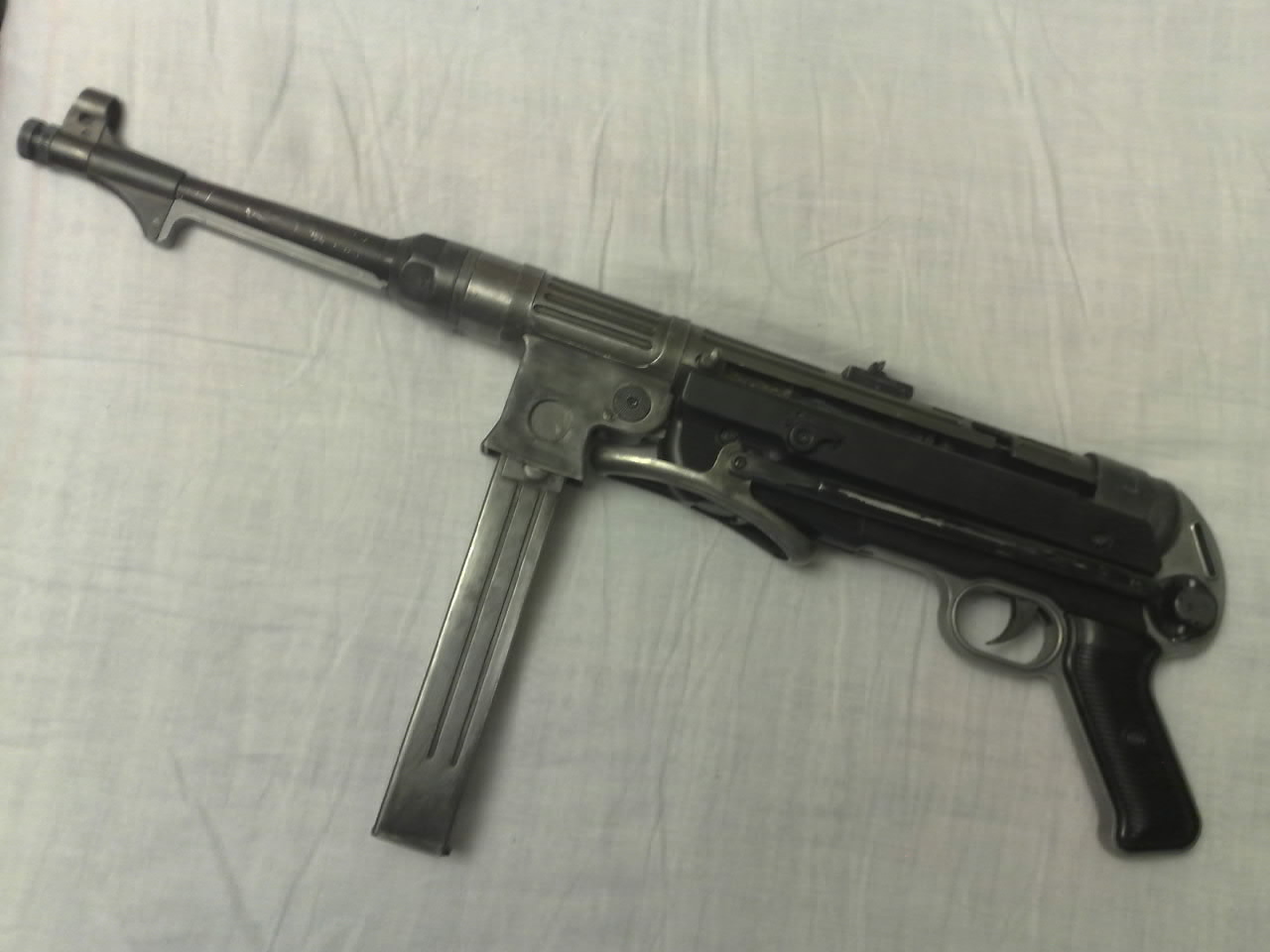

Продам для страйкового МР40 тюнинг "под МР38"
Тема у розділі 'Зрброя для ВІС', створена користувачем koolibin, 26 бер 2010.
  1. koolibin
    koolibin Stabsgefreiter
    740
    Київ
    Продам фрезерованную затворную коробку для тюнинга китайского МР40 в МР38
    Вороненная, состаренная. Железо.
    Цена 400 грн

  3. koolibin

    А вот что у Вас с этой затворной коробкой должно получиться :)

    Внимание ! Важно !
    Для переделки Вашего девайса под мою затворную коробку (далее З/К) нужно:
    ( на горьком опыте моем) Установленно мною и проверенно на практике следующее:
    1) отделить от вашей З/К приемник магазина (он на точечной сварке), после чего З/К ваша прийдет в полную негодность.
    2) Отрихтовать путем расклепывания на круглом предмете, диаметром, несколько меньшим нежели новая З/К хомуты приемника магазина (коими он одевается на З/К) до получения формы на новую З/К
    3) Обточить (можно и на точиле или крупным напильником) втулку, (которая вставляется в переднюю часть З/К , в которую в свою очередь вставляется ствол и накручивается гайка) до круглого размера, равного внутреннему диаметру нового её посадочного места.
    4) Вставить втулку на свое место, одеть приемник магазина, собрать полностью ствол.
    5) Вставить в приемник магазина пластиковую (штатную) вставку, и, поправляя приемник на свое место, закрутить внутри два крепежных винта (тоже штатных). При потребности можно вставку и подптлить , если её нормальному положению будет мешать З/К (на работу механизма подпилы мешать не будут).Проверить правильно ли вставляется магазин.
    6) одеть З/К на привод и зафиксировать фиксатором на цевье, после чего вставить магазин, и выставить в одну вертикальную плоскость магазин и пистолетную рукоятку управления огнем автомата.
    7) Наметить, где сверлить в З/К отверстия под крепежные винты приемника магазина, через штатные отверстия этих болтов в самом приемнике.
    8) Положив задний целик прицельного приспособления на свое место на З/К наметить места под сверление отверстий под его крепнжные винты (штатные)
    9) Вынять втулку с передней части З/К(дабы при сверлении не убить во втулке её резьбы) , просверлить отверстия под все винты (и под целик тоже).
    10 ) Собрать и стрелять :D
