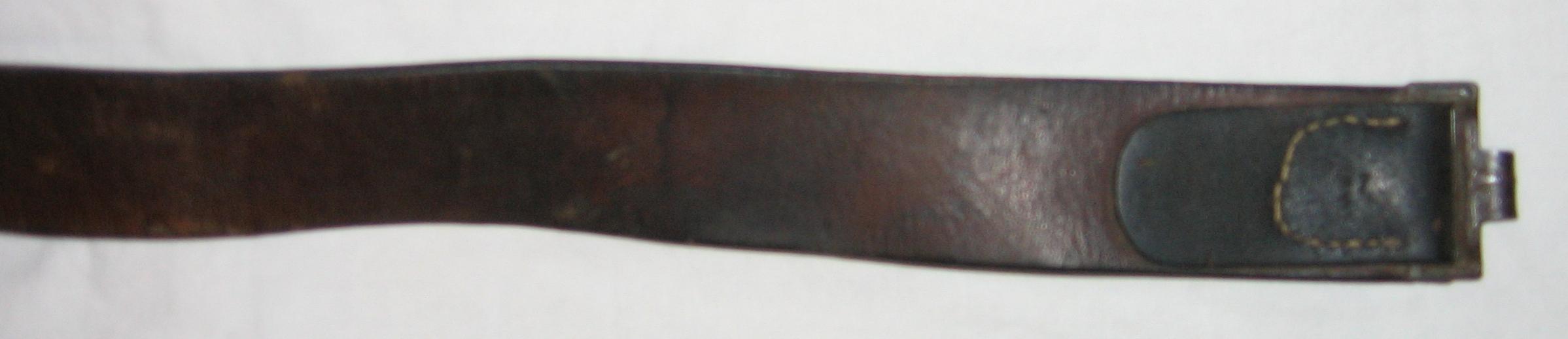

  13. M.Vittman
    M.Vittman Leutnant
    18
    5.200
    Камарад, а сколько раз втирать Ланолин, мне ремень нужно в порядок привести немецкий.Фото, будут позже

  15. M.Vittman
    M.Vittman Leutnant
    18
    5.200

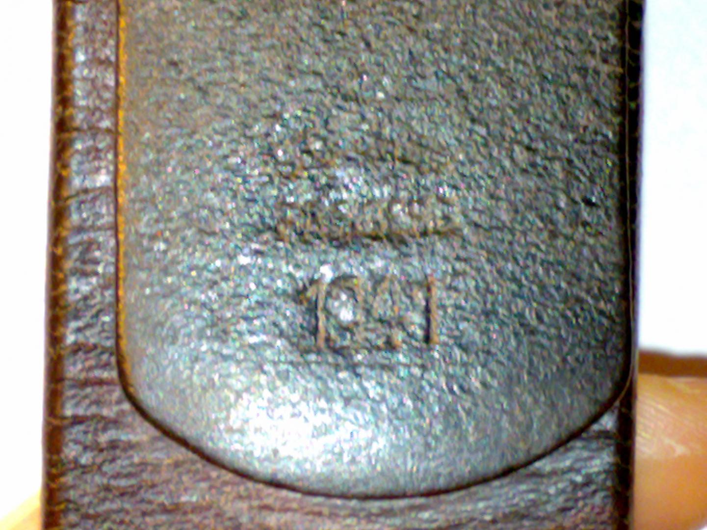

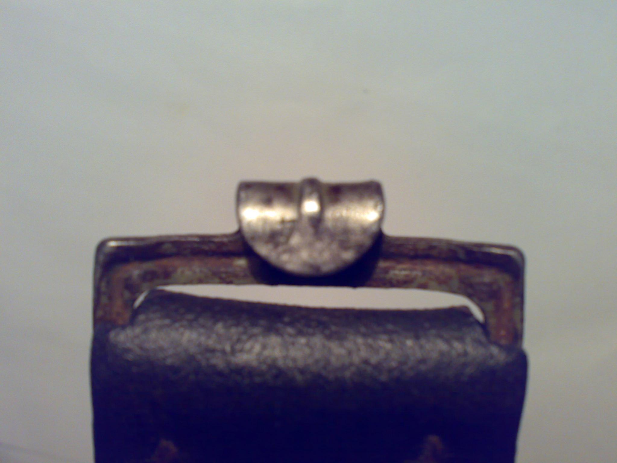

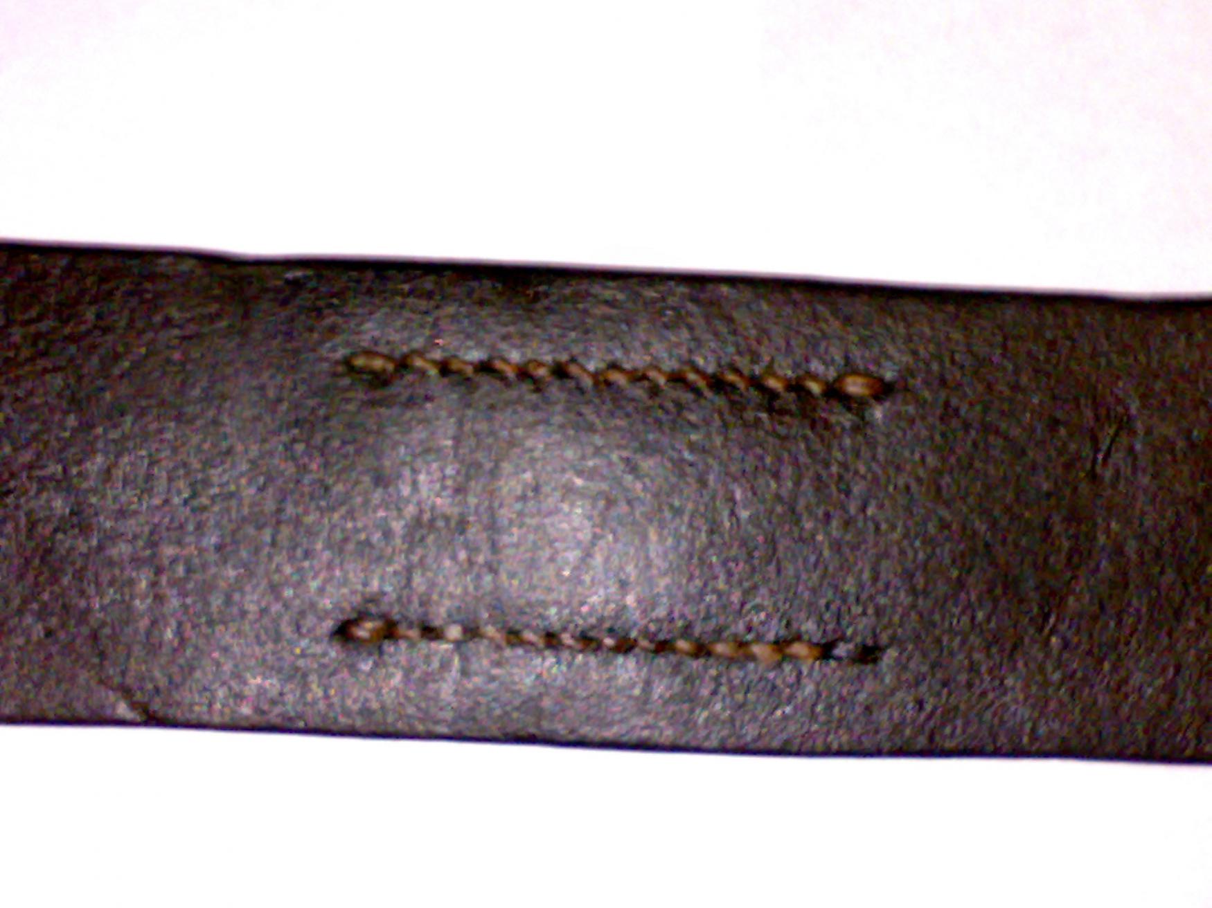

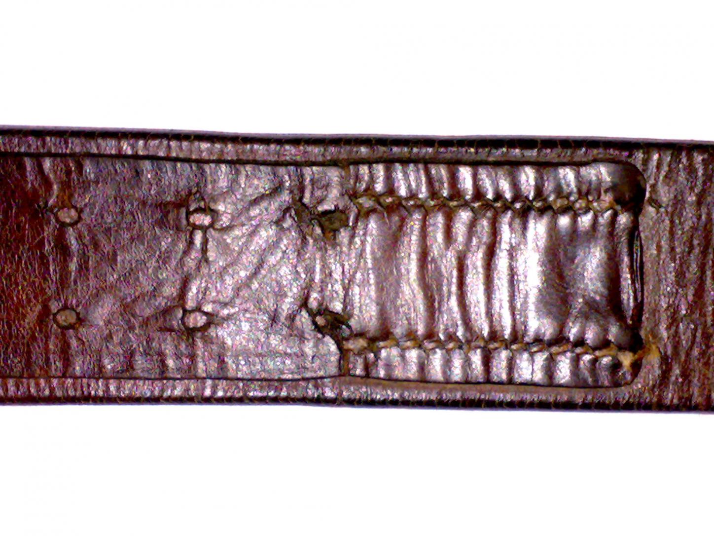

    Вот фото с натиркой ланолинового крема, после двух приемов.

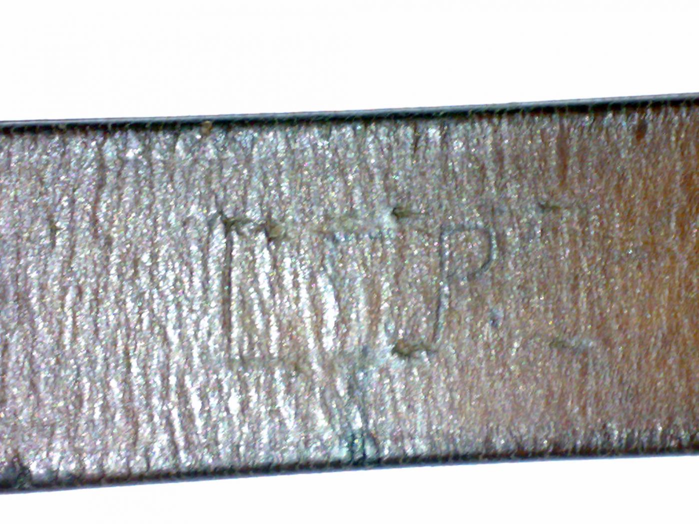

  16. M.Vittman
    M.Vittman Leutnant
    18
    5.200
    еще фото
  17. M.Vittman
    M.Vittman Leutnant
    18
    5.200

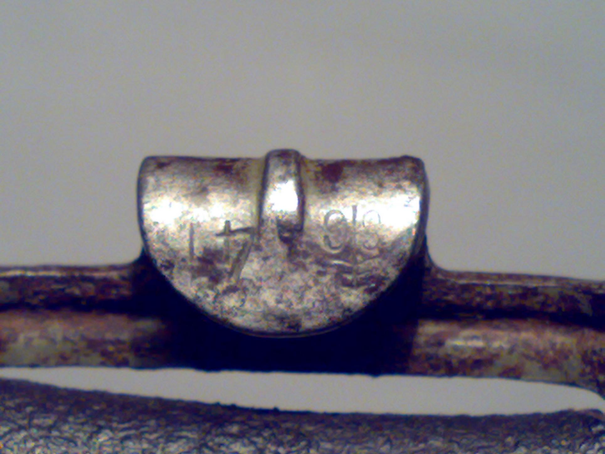

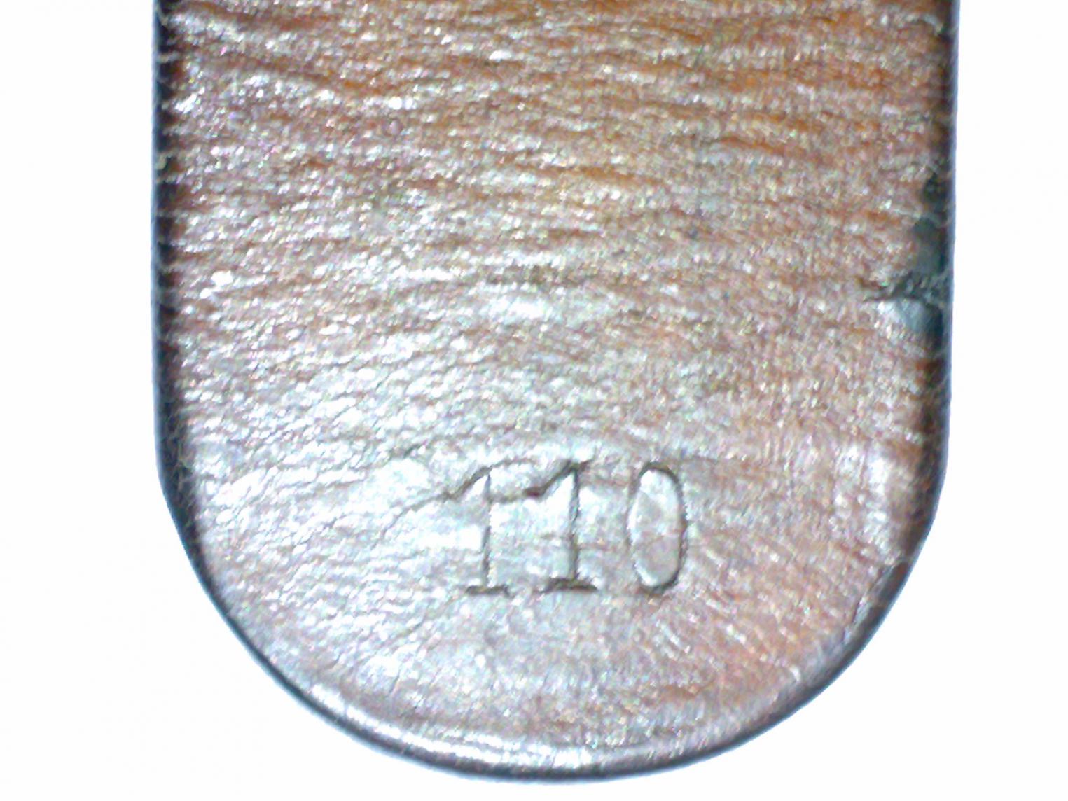

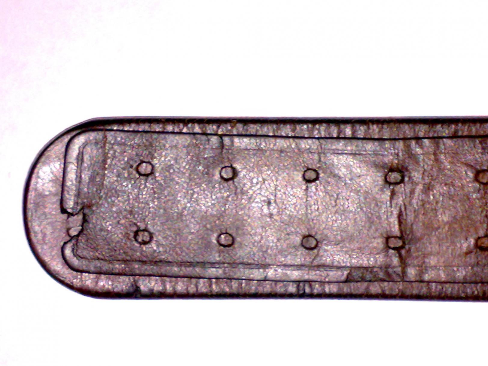

    забыл прикрепить:)
    Maks007 подобається це.
  18. M.Vittman
    M.Vittman Leutnant
    18
    5.200

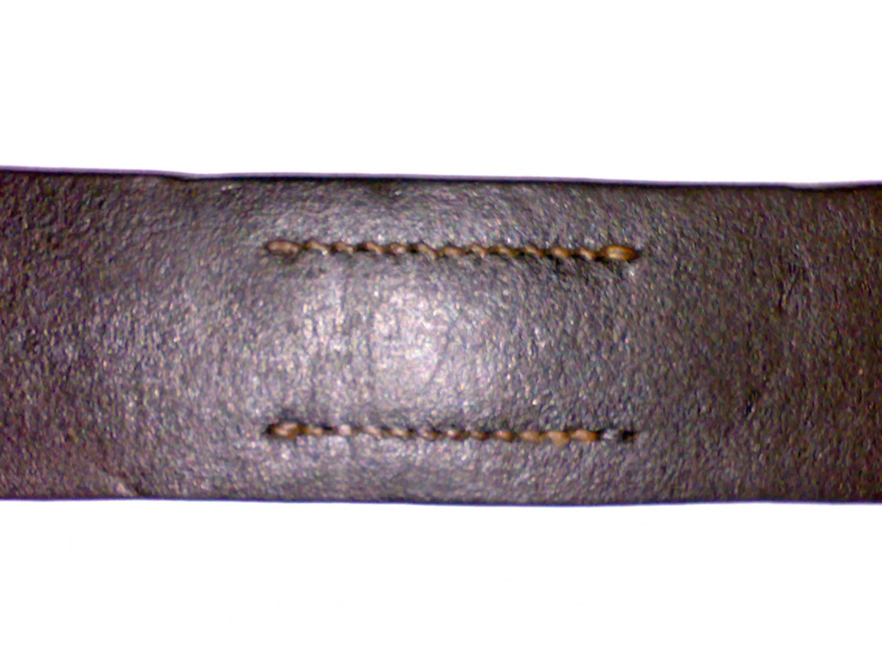

    и еще
  19. M.Vittman
    M.Vittman Leutnant
    18
    5.200
    и два последних.

    M.Vittman, у меня та же ситуация - ремень, правда поздний без хлястика, чердачного хранения, подсохший с намечающимися трещинками. Думаю вот тоже использовать крем для рук с ланолином. Вопрос как к испытавшему - крем хорошо впитался, к ремню ничего не липнет ? На ощупь как, не жирный ? Следы на одежде ? Да, как отреагировала внутренняя сторона ремня - кожа сильно потемнела (по 10 бальной шкале, 0-никак а 10-чернее некуда) ?
  22. M.Vittman
    M.Vittman Leutnant
    18
    5.200
    Collectioner,рассказываю крем впитуется хорошо, главное хорошо втирать и разминать ремень.Ремень обрабатывал два дня от начала и до конца, к рукам не липнет появился приятный аромат все таки крем для рук. Так как изнутри была тоже не особо светлая изначально, думаю потемнела не больше чем на 3-4 балла.Стала как бы цвета вишни.Можно увидеть ваш ремень и оценить по фото?

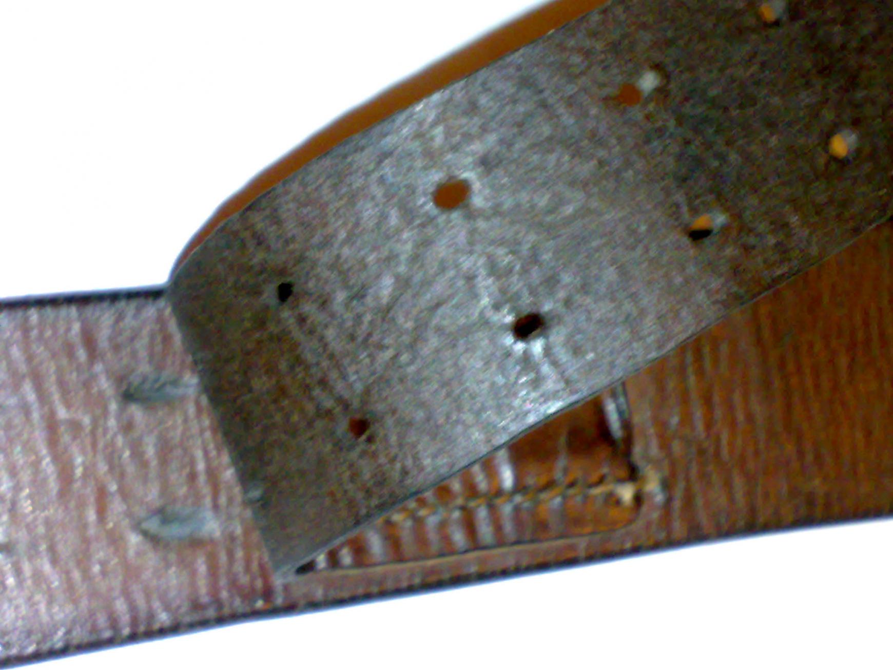

  23. Collectioner
    Collectioner Stabsfeldwebel
    2.473

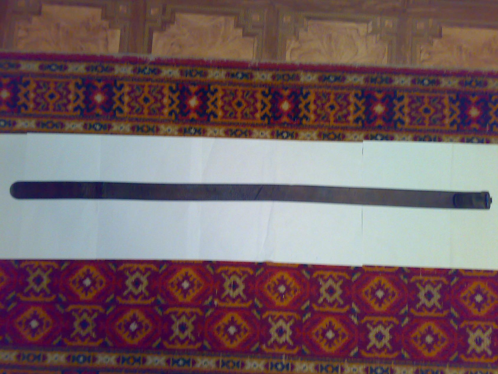

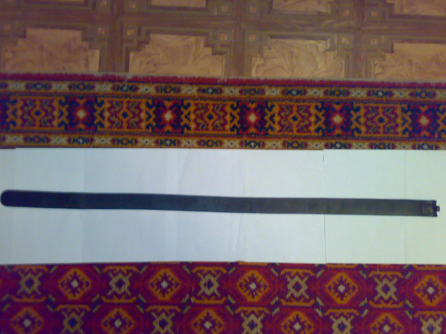

    Я попробую сделать фото ремня завтра при хорошем освещении (на мобильник). У меня вот внутренний цвет уже темно-вишневый, не хотелось бы темнее.
    Вот у меня еще один важный вопрос давно "висит" - мой ремень довольно сильно тасканый и кожа внутри изначально светло-коричневого цвета стала сейчас темно-темно вишневой. Хотелось бы перед смягчением кремом отчистить максимально ремень изнутри. Чем можно чистить кожу ? Знаю что существуют такие средства из разряда автохимии для чистки кож.салонов авто. Нету ли чего попроще ? Никто не знает ?
  24. Collectioner
    2.473

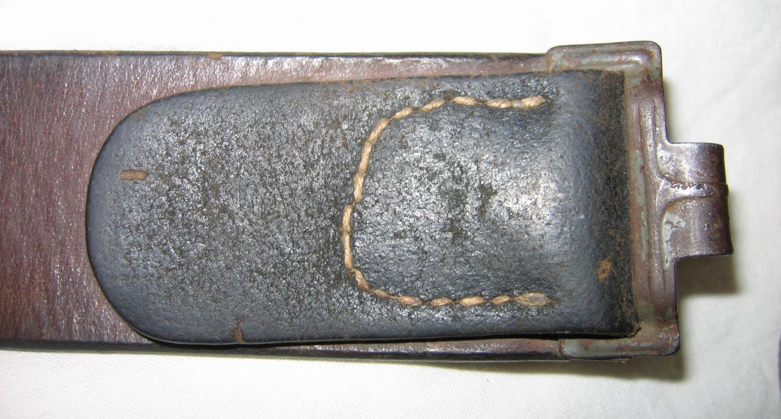

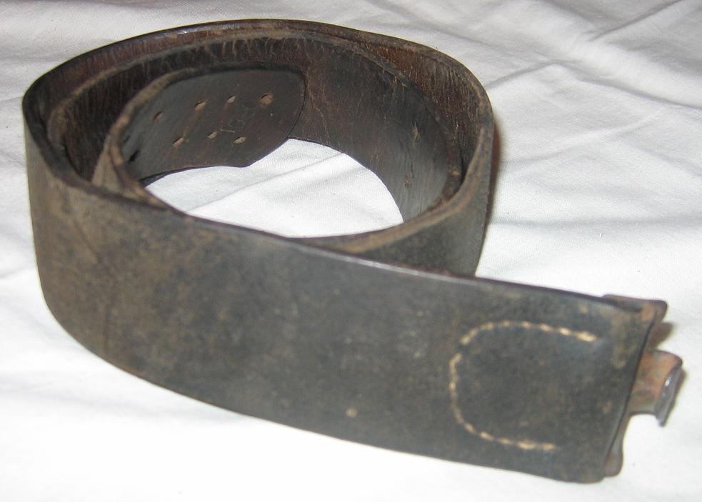

    M.Vittman, вот фото моего ремня :
    Так есть у кого-нибудь какие-нибудь соображения по очистке кожи ?
  25. M.Vittman
    M.Vittman Leutnant
    18
    5.200
    Живой ремешок, можно над ним работать.
  26. Rudel
    Rudel Stabsfeldwebel
    1.615
    Spielhahnfeder
    Насколько я знаю потемнение кожи-процесс естественного воздействия на нее окружающей среды, вследствие чего частично выводятся дубильные и жирующие вещества, попадающие туда при начальной обработке кожи. С помощью кремов и пр. ее можно сделать мягче, более гибкой но очисить-вряд ли. Автохимия и тому подобные химвещества позволяют снять только поверхностный слой загрязнения. А в старом ремне происходит преобразование самой струткуры кожи -ведь это органика. Так что сделать ее рыжей или светло-коричневой наверное не получиться. Но ваш ремень и так очень бодро выглядит, довольно хорошее состояние. Сделать его мягче и эластичнее-и замечательно!
