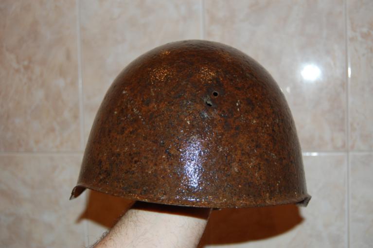

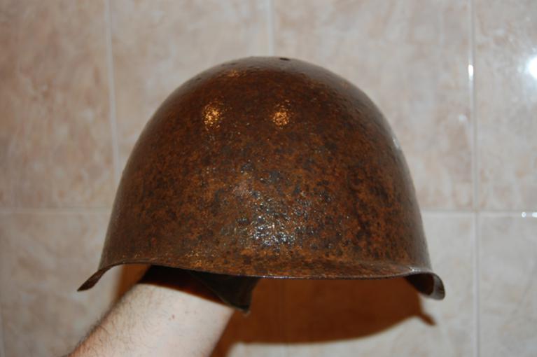

    Попросили привести в порядок каску с урочища Шумейково. Немного истории.

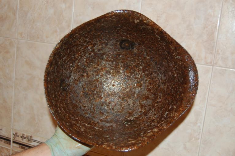

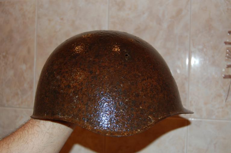

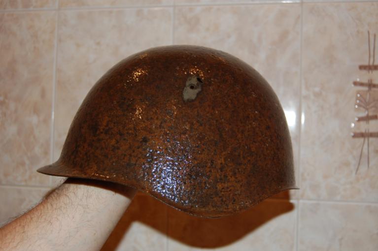

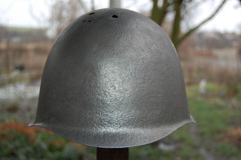

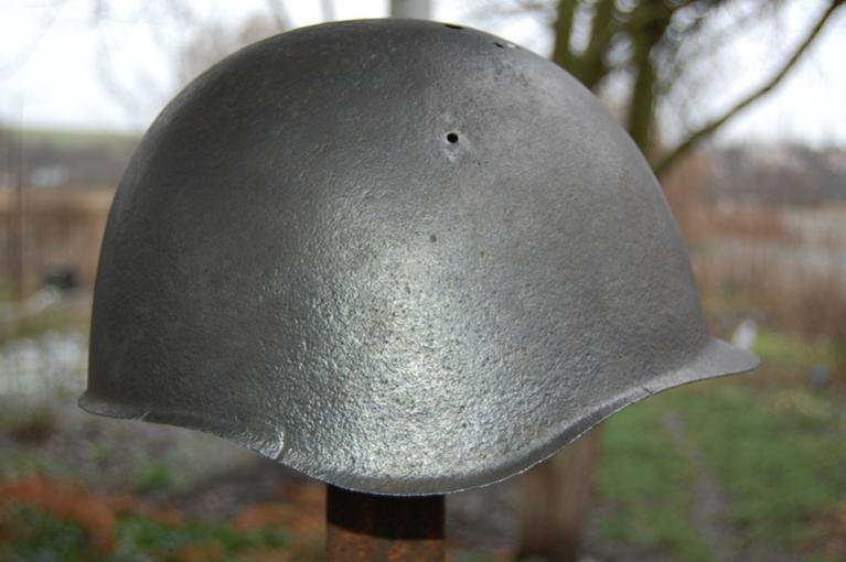

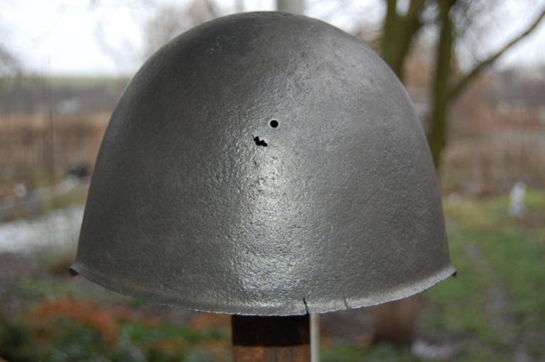

    Провел очистку электролизом.
    663 та pp_tsirnzak@mail.ru подобається це.

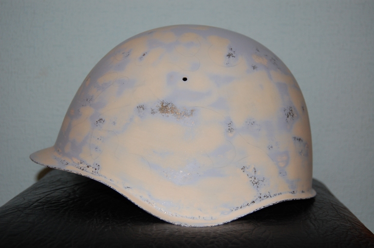

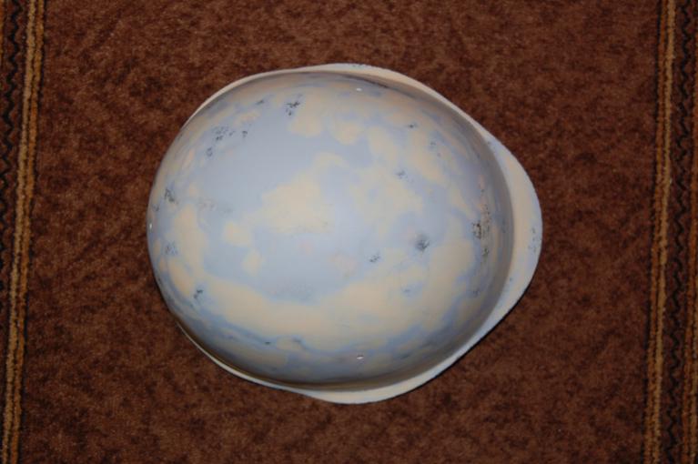

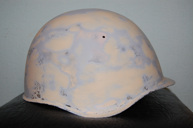

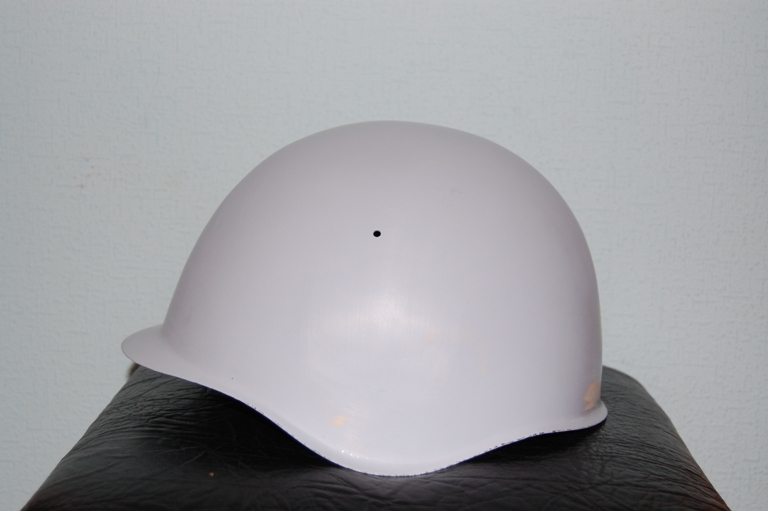

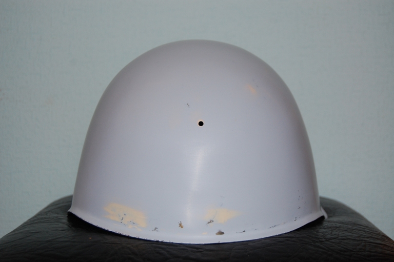

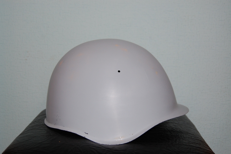

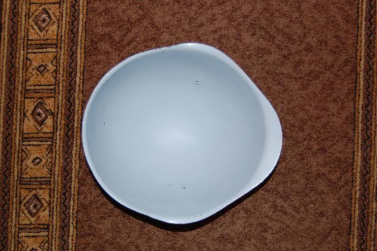

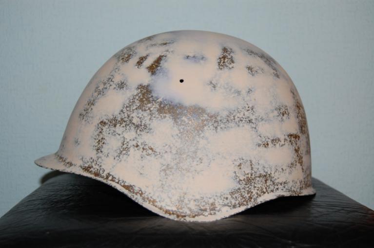

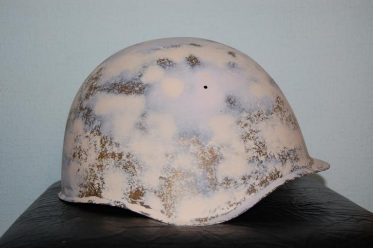

    Заварил, пошпатлевал, проявил, пошпатлевал. На грубую шпатлевал Новоловской шпатлевкой со стекловолокном, потом универсальной.
    663 подобається це.

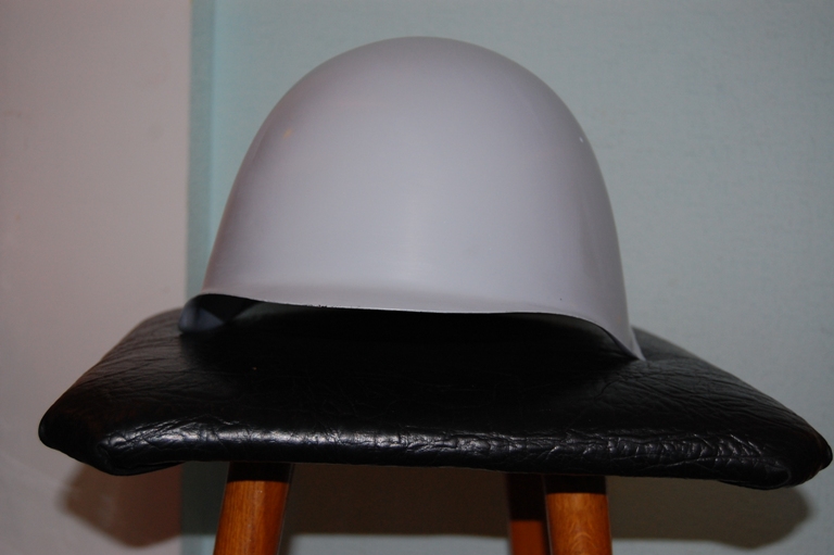

    Прогрунтовал автомобильной шлифующейся нитро грунтовкой Престо.
    663 подобається це.

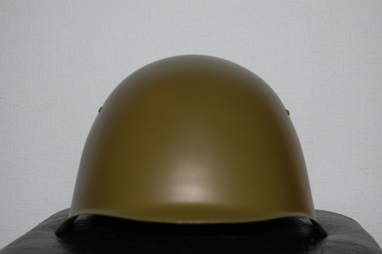

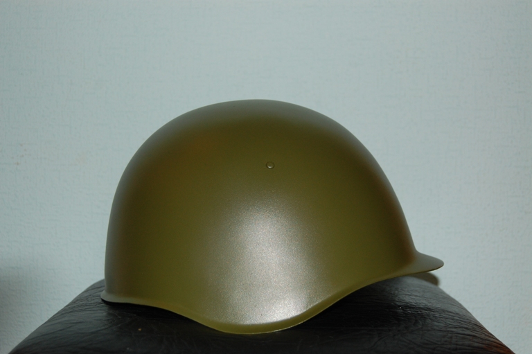

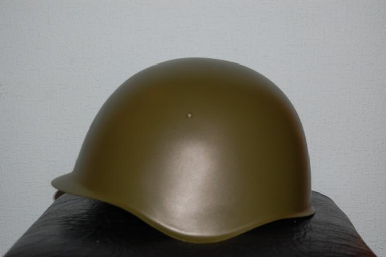

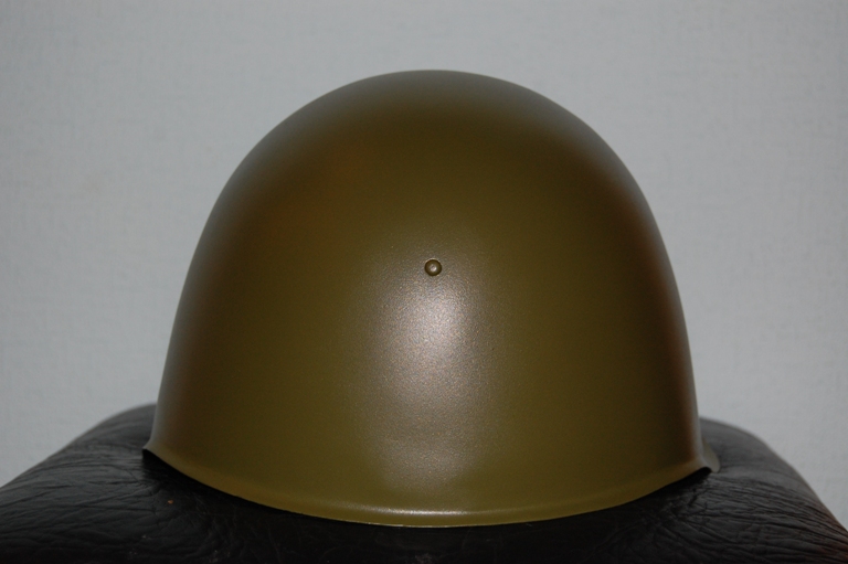

    Окрасил в 4 БО. Цвет подбирал на автоподборке. Краска нитро.
    663, Okrygenec1942, Kolya MP - 40 та 6 іншим подобається це.

    Хорошо получилось. А подшлемник есть?

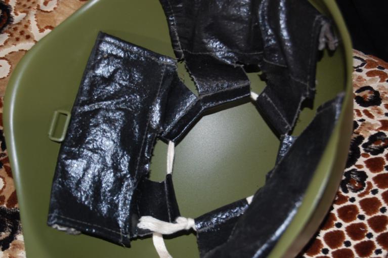

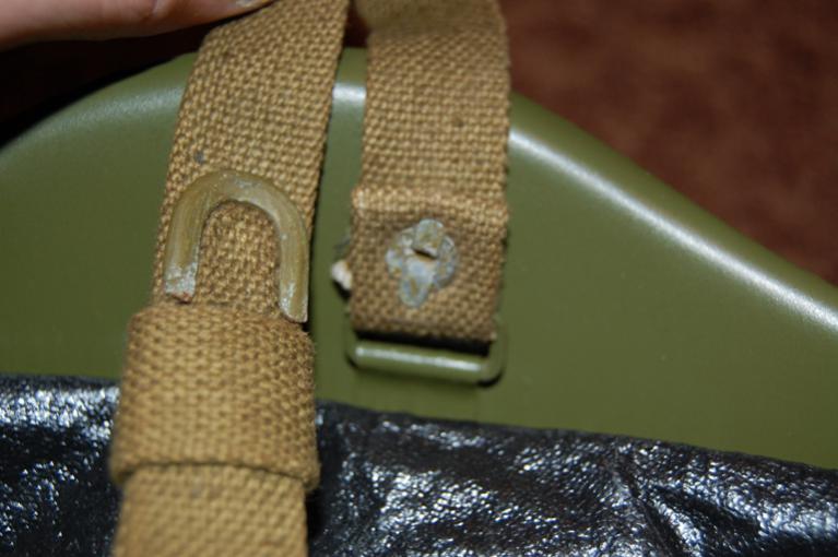

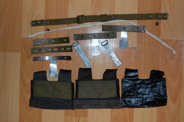

    Параллельно приобрел на запчасти каску 53-го года. Позаимствовал оттуда-лепестки, ремешок, кламмеры ремешка, скрепляющий шнур, пластины крепления, петли сережек. Т-образные крепления и серьги для подбородочника изготовил сам. Размеры выкладываю предоставленные "Немо не капитаном" и "Eagle-owl"- парни спасибо! Плюс к моменту реставрации прикупил трехклеп с Т-образками, поэтому толщину Т-образок брал со своего оригинала-1.5 мм черная сталь, и сережки сделал немного не так, как на чертеже, а как у себя на оригинале.
    663, Okrygenec1942 та J.silver подобається це.

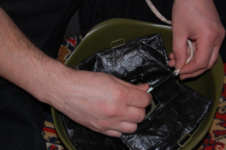

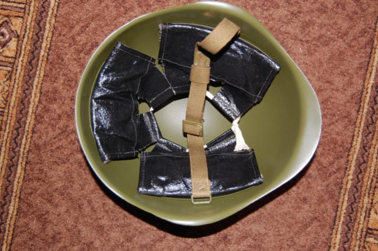

    Далее сборка подшлемника.

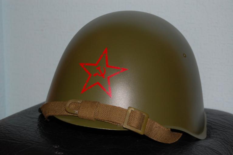

    Отдельный раздел-звезда. Думаю каждый любит Трехклепку с СИМом)))).
    Трафарет прорезал на плоттере на аракале, вырезал по контуру звезды с запасом, наклеивал вынимая ненужные прорезанные фрагменты из трафарета при помощи монтажной пленки.

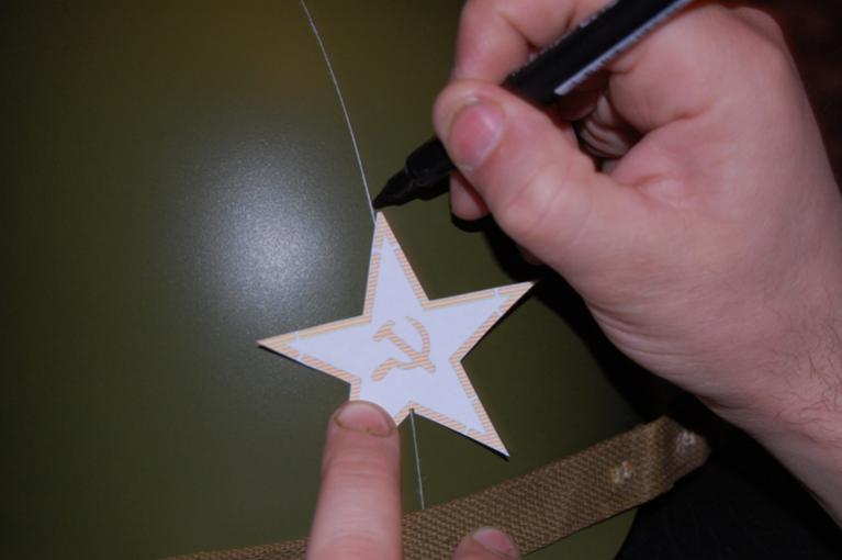

    Разметил размещение звезды следующим образом. При помощи нитки и малярного скотча разделил каску пополам. Затем подготовил черновой контур звезды из бумаги. Срезал чуть с верхнего лучика, чуть внизу между лучиками, для того чтобы там поставить маркером точки. Приложил звезду к нитке и проставил две контрольные точки.

    По контрольным точкам приклеил трафарет, скрепленный монтажной пленкой, предварительно сняв с него подложку. Снял монтажку с трафарета. В пакете вырезал контур звезды чуть большего размера. наложил на приклееный трафарет, укрепил на нем малярной лентой.

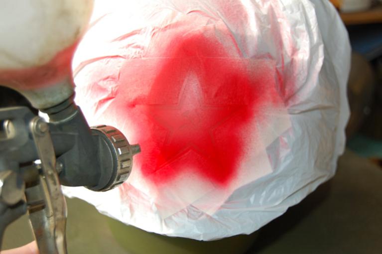

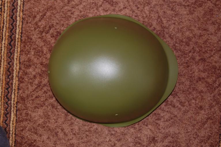

    Задул с пульта краской на высоком давлении с маленькой подачей краски. Следить, что бы слой был минимальным. Снял трафарет.
    663 та hohot подобається це.

    Прикрепил кламмерами подбородочный ремешок. Каска готова. За технологию нанесения звезды спасибо Salzer. У меня остались только сомнения насчет U-образной дуги на подбородочнике (ну и рисунок дермантина-не всчет))). Если есть какая- нибудь информация по данной теме, прошу выкладывайте-тема открыта для Вас. С ув.
    663, Gritsai та hohot подобається це.

    Вопрос такой возник,т.к. первый раз такой подшлемник собираю:Как должны располагаться детали подшлемника начиная С прилегания к самой каске.
    1) серьги для подбородочника
    2)пластинка с зажимами
    3) Т-образное крепление к самой каске
    4) лепесток
    5)последней идёт пластинка с 3-мя отверстиями
    Правильно я понял этот расклад?
    И ещё один вопрос серьга должна крепиться к Т-образке путём зажима от пластины с ушами(которая держит лепесток) или серьга крепится с Т-образкой только в одном месте - заклёпкой к каске и больше нигде не фиксируется.
    Надеюсь не сильно запутанно задал вопросы:)
  23. Tamerlan25
    Tamerlan25 Major
    15
    26
    2.552
    Все правильно . По серьге- серьга держится на заклепке.
