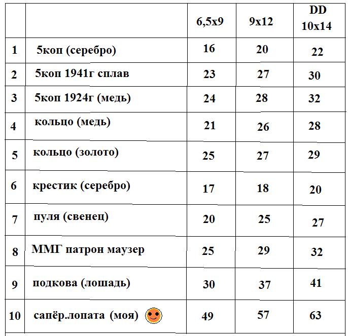

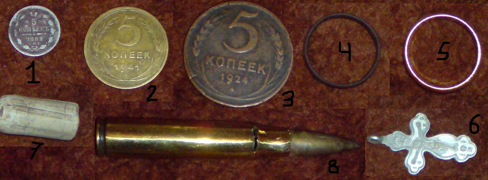

    мой старый тест, выложу ещё раз, коль такая тема
    ася 250 по воздуху
    режим "все металлы"
    чуйка на макс
