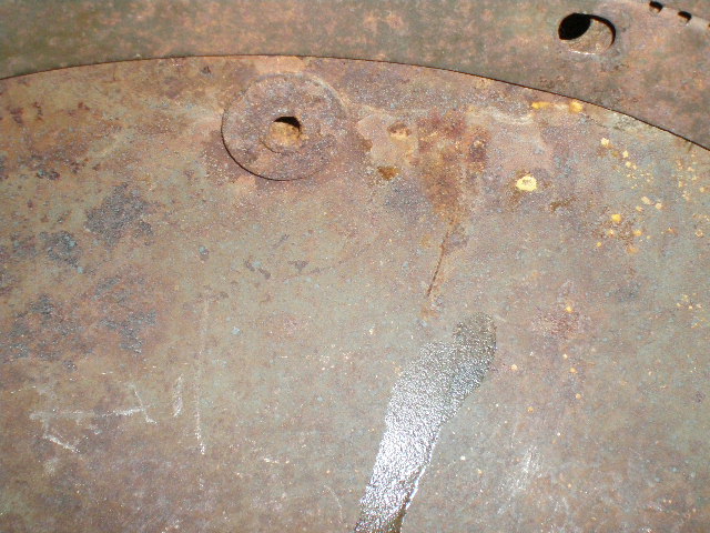

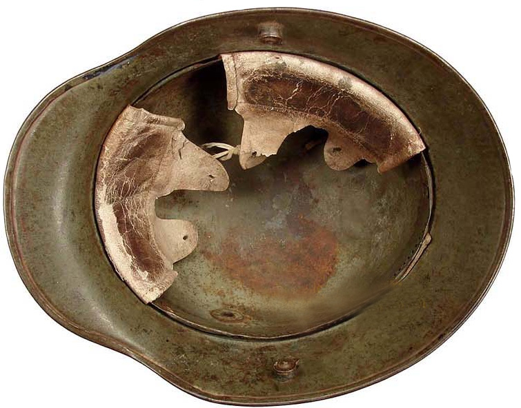

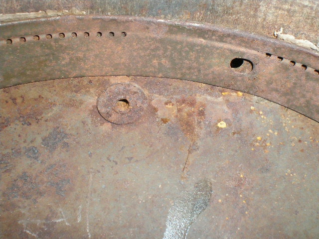

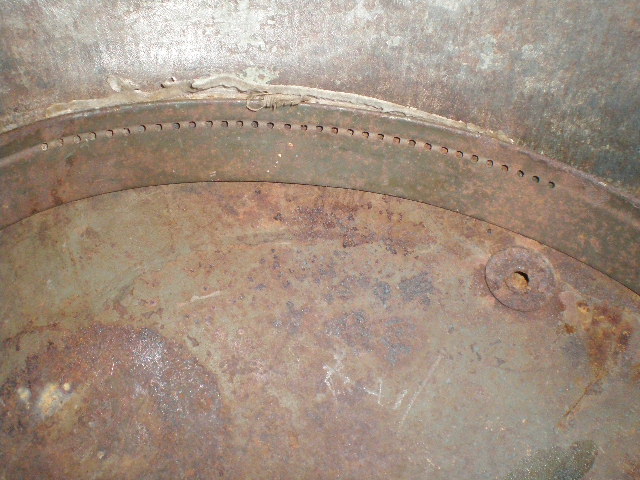

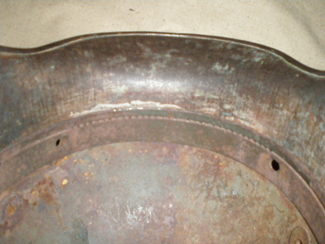

    Все рогачи, что сам находил имели стальные диски-обручи подшлема....

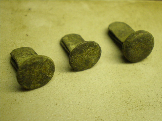

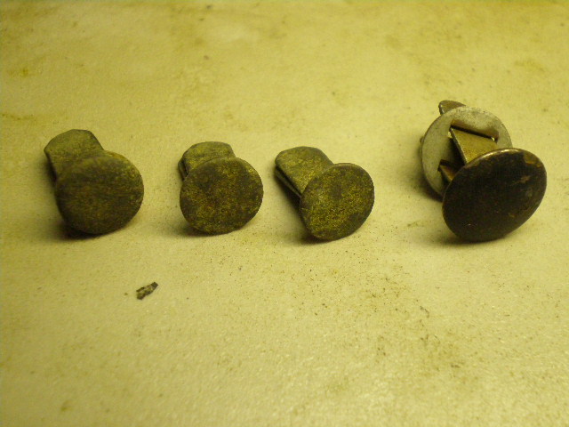

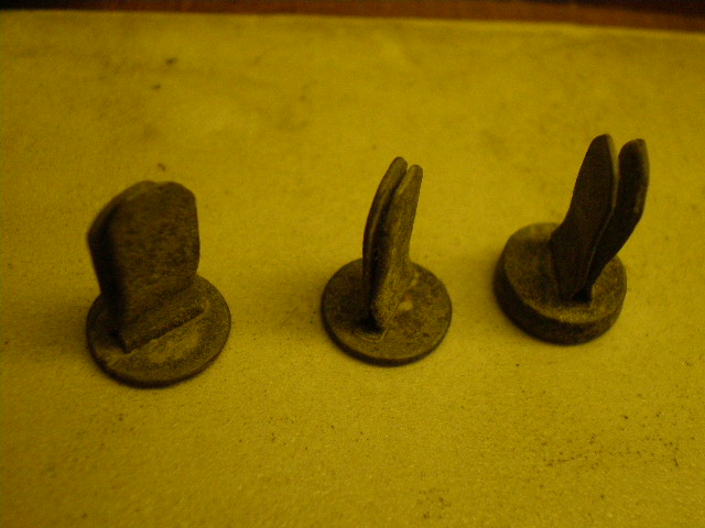

    Штатные кламеры немного отличались размерами от кламеров каски М35 и не имели стопорных шайб, для сравнения закинул один как образец.

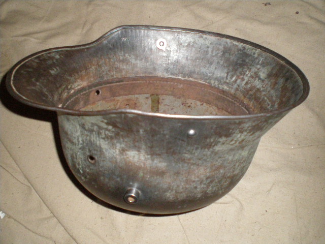

    Вот еще образцы стальных обручей подшлема...

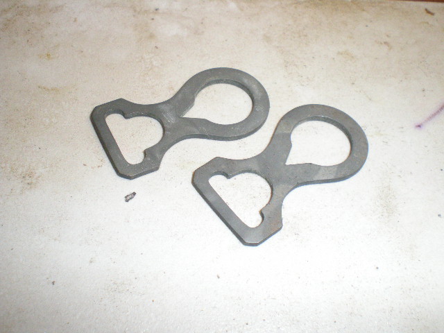

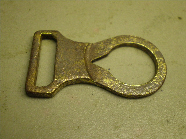

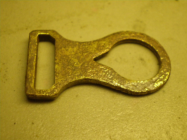

    Подбородочный ремень на первых М16 крепился как и на "пикельхельмах" специальными зацепами...

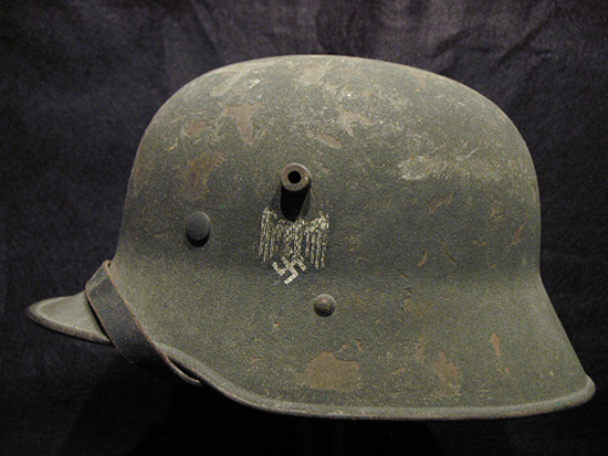

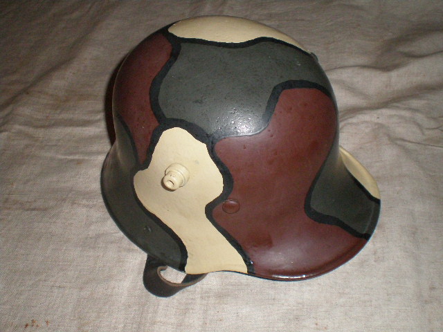

    Ну если Я уже уморил Вас своими сообщениями, то на последок по раскраске М16, можно снимать все ограничения и красить по цвету, более или менее любому Вашему сердцу и душе ибо вариантов было великое множество....

    зацепы на пикель были медные или латунь,как я слышал, а на шлемах стальные, больше сейчас интересует краска, которая также крепко сидит на металле как и на оригинальных касках , может кто какую краску знает, может фирму, производящую эту краску, последний раз взял акриловую краску, а она сошкрябывается хорошо с металла ,так не должно быть

    Зацепы ставились всякие. Каски находил как слатунными так и со стальными, у немцев ничего не пропадало, просто в начале использовали ремни с уже не нужных пикелей, которых было огромное количество. Камуфляж наносился поверх штатной краски кистью прямо в подразделении. Между прочим в каждом был свой вид окраса обусловленый фантазией солдат и наличием краски определенных цветов. А вот краска была маслянной, акриловых тогда не выпускали и даже не смотря на огромный период времени, пролежавшие в земле рогачи местами еще хранят следы кисти....

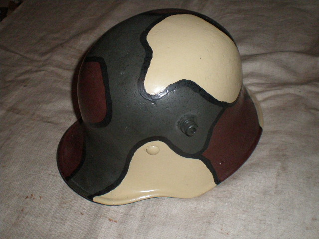

    Акрилкой можно попробовать. Моя например уже прошла несколько реконструкций, пару раз получил прикладом по голове во время рукопашки, держит неплохо...
  19. E.Sibert
    E.Sibert General-major
    13.687
    Львов

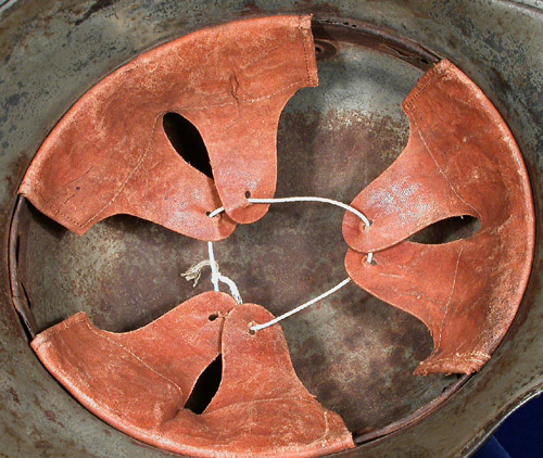

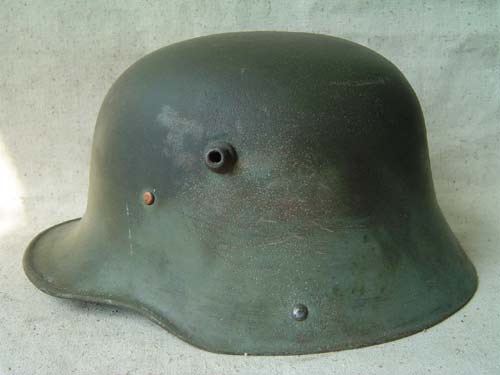

    Вот так где-то...

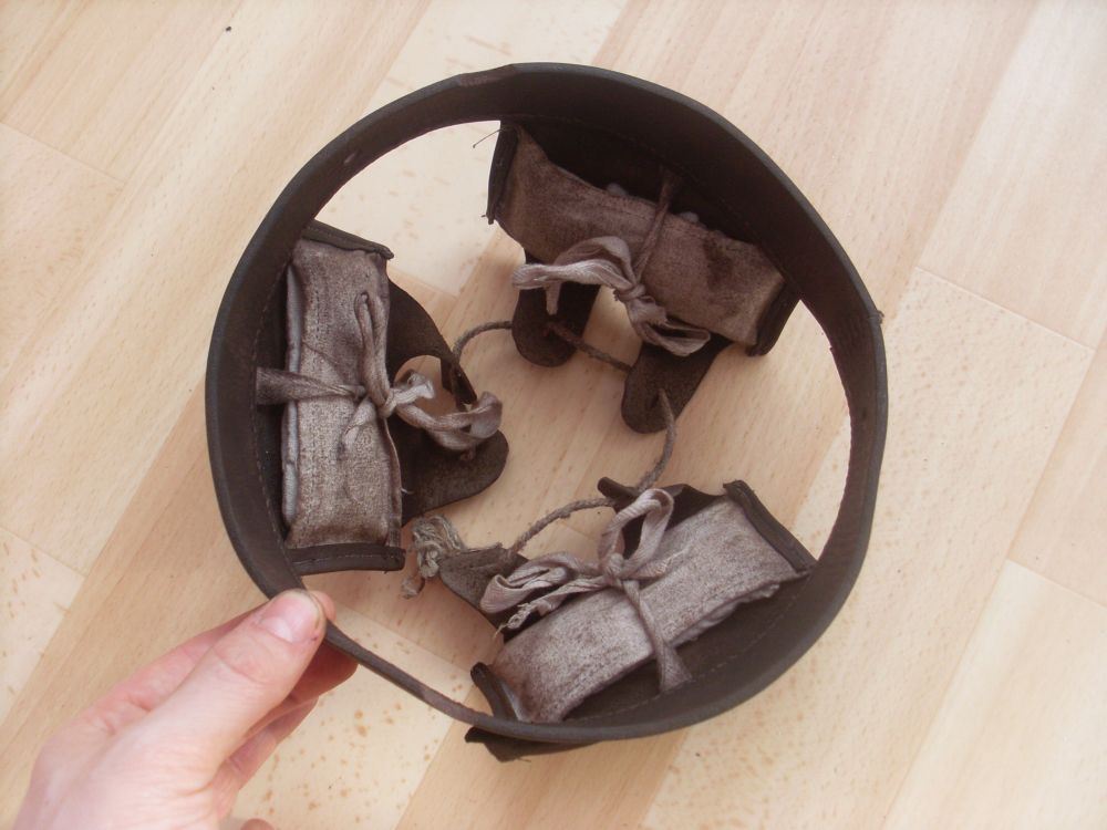

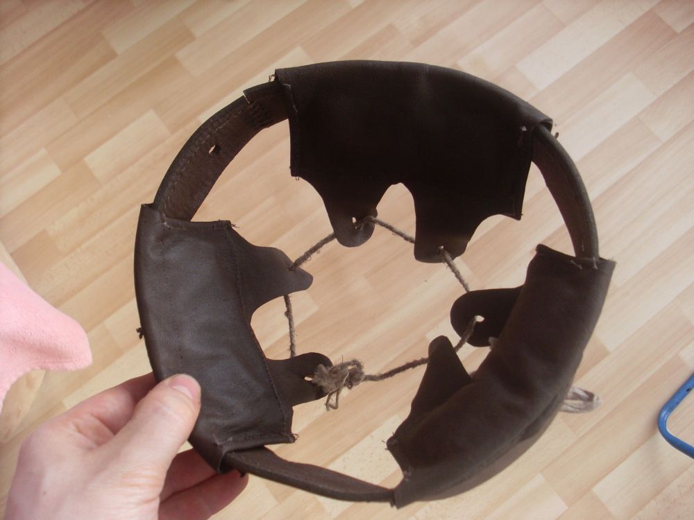

    ну в общем сшил я подшлемник к нему,немного застарил, осталость только краску подобрать к каске, какую не знаю :confused: , чтобы крепко сидела на каске

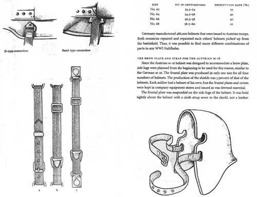

    По типу крепления ремней к "рогачам" разных выпусков...

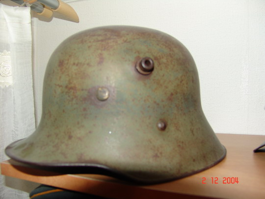

    Еще такой тип ремня с простой пряжкой...

    Еще вопрос: каким образом скреплялись между собой концы стального обруча - пайкой, точечной сваркой или как? Как я понял по фотографиям, концы обруча накладывались друг на друга внахлёст. Если возможно, подскажите длины накладываемых друг на друга частей.
