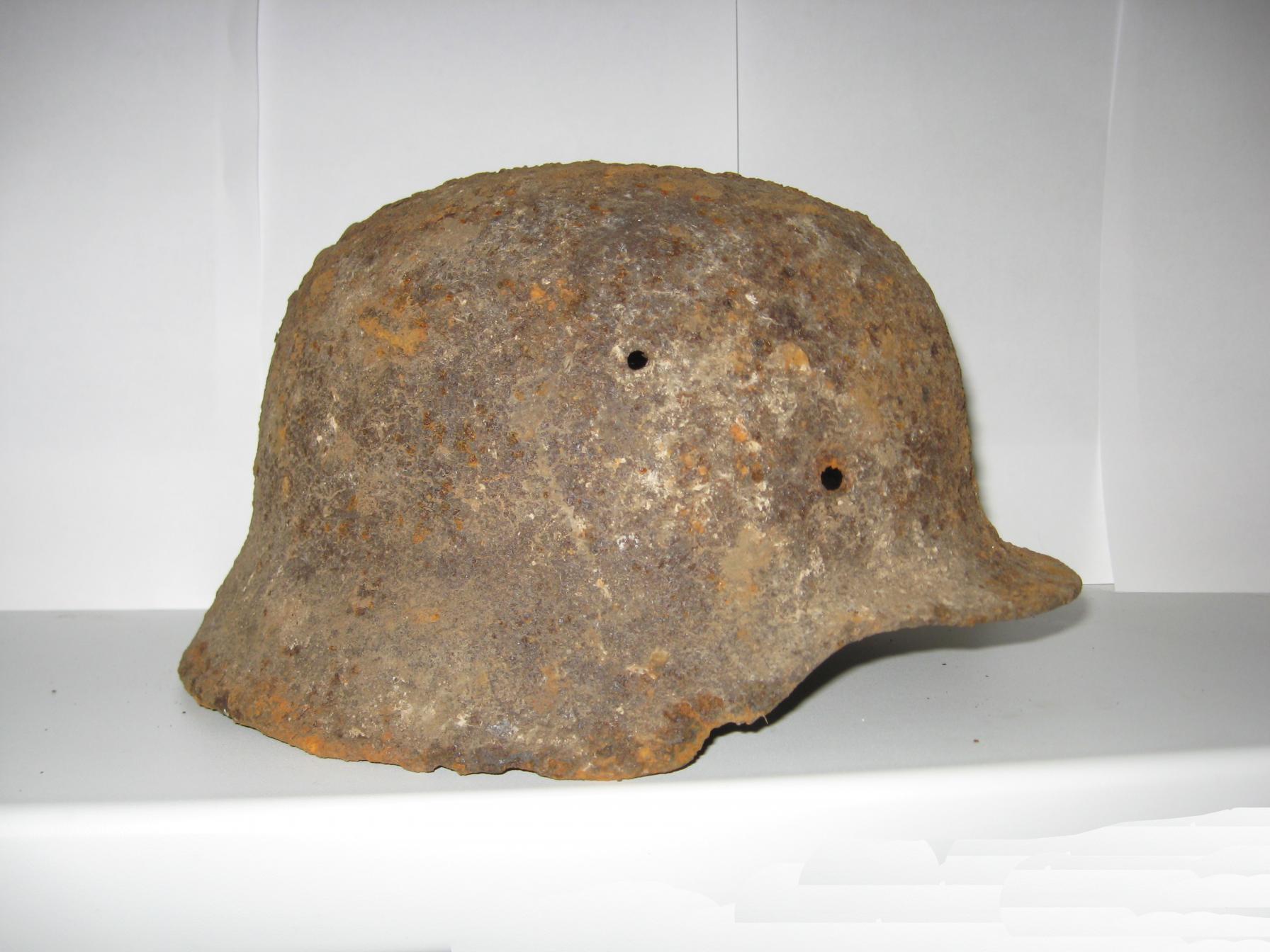

  3. -MG-34-
    -MG-34- Feldwebel
    763
    Правый берег Днепра

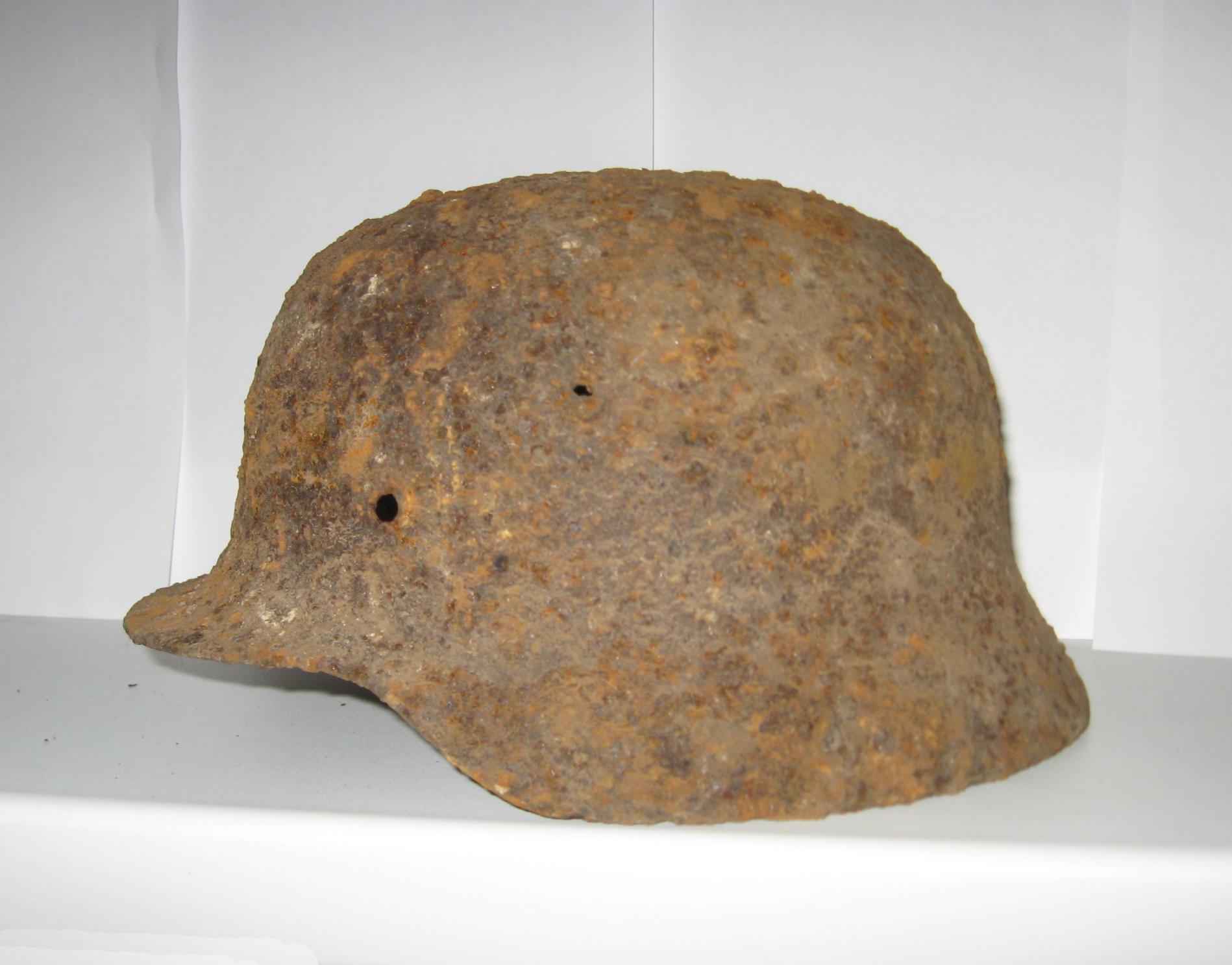

    Такой эта каска попала ко мне

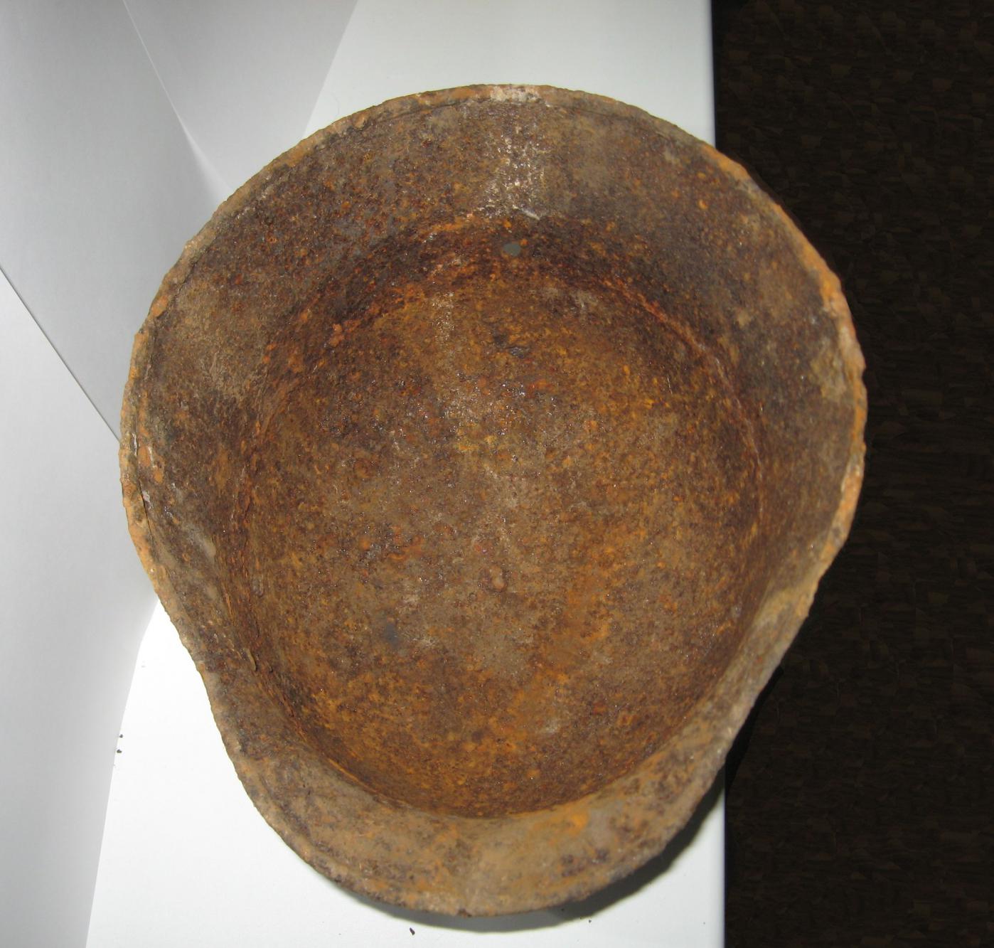

  4. -MG-34-
    -MG-34- Feldwebel
    763
    Правый берег Днепра

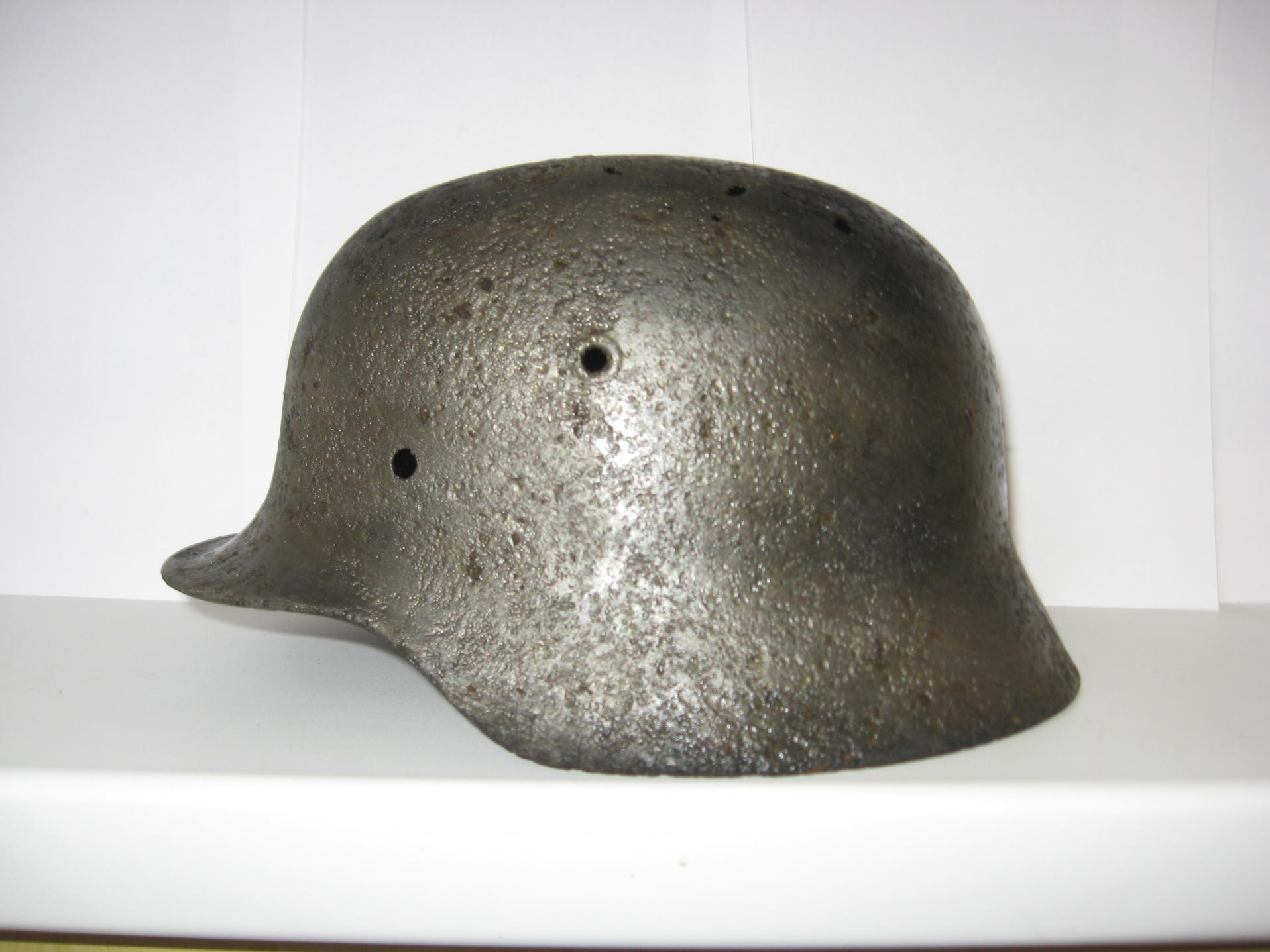

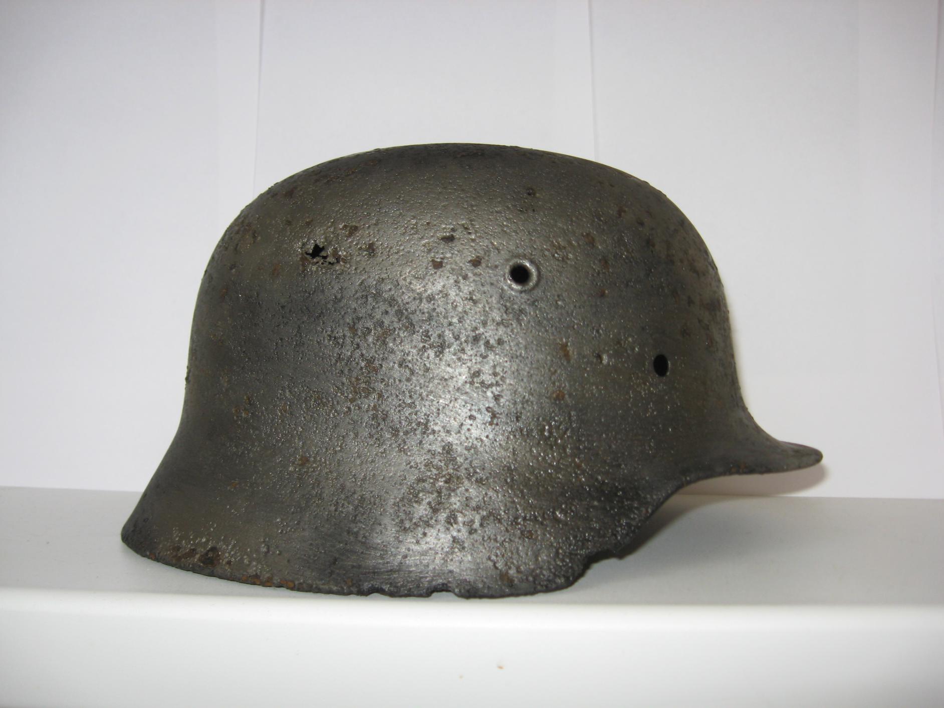

    После купания в лимонной кислоте она приобрела такой вид

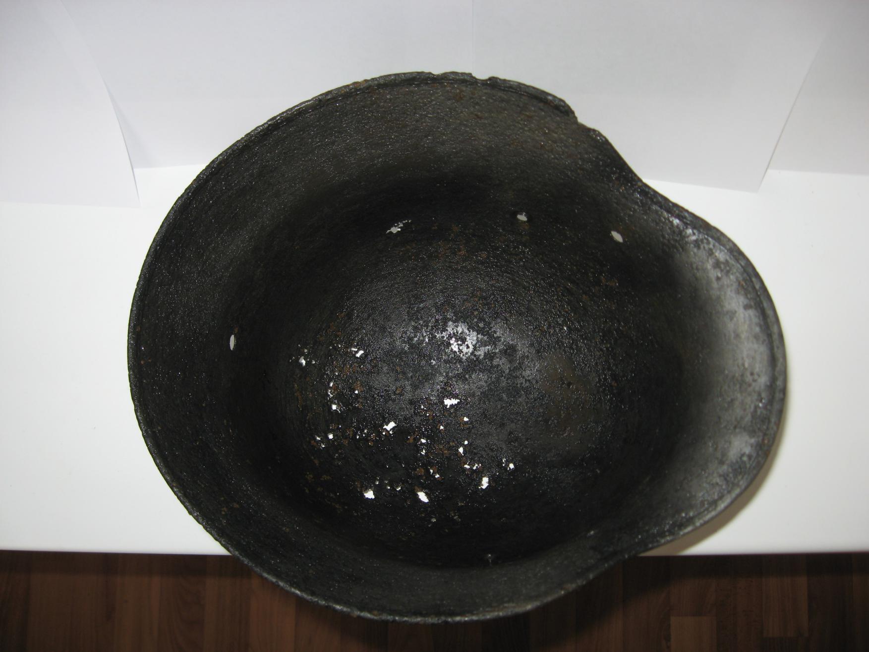

  5. -MG-34-
    -MG-34- Feldwebel
    763
    Правый берег Днепра
    дыры на куполе и кусок недостающего вальца были заделаны холодной сваркой. После шпаклевки (фото к сожелению нет), каска была покрыта грунт шпаклевкой, благодаря которой поверхность стала фактурной (фото только одно)

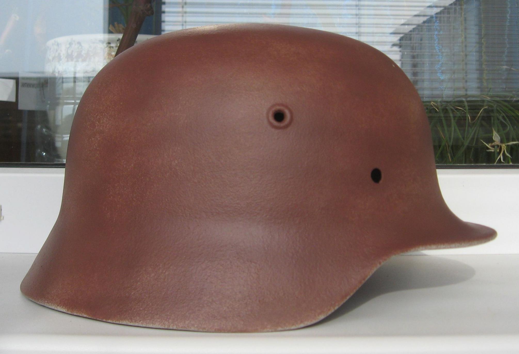

  6. -MG-34-
    -MG-34- Feldwebel
    763
    Правый берег Днепра
    после чего каска была покрыта грунтовкой

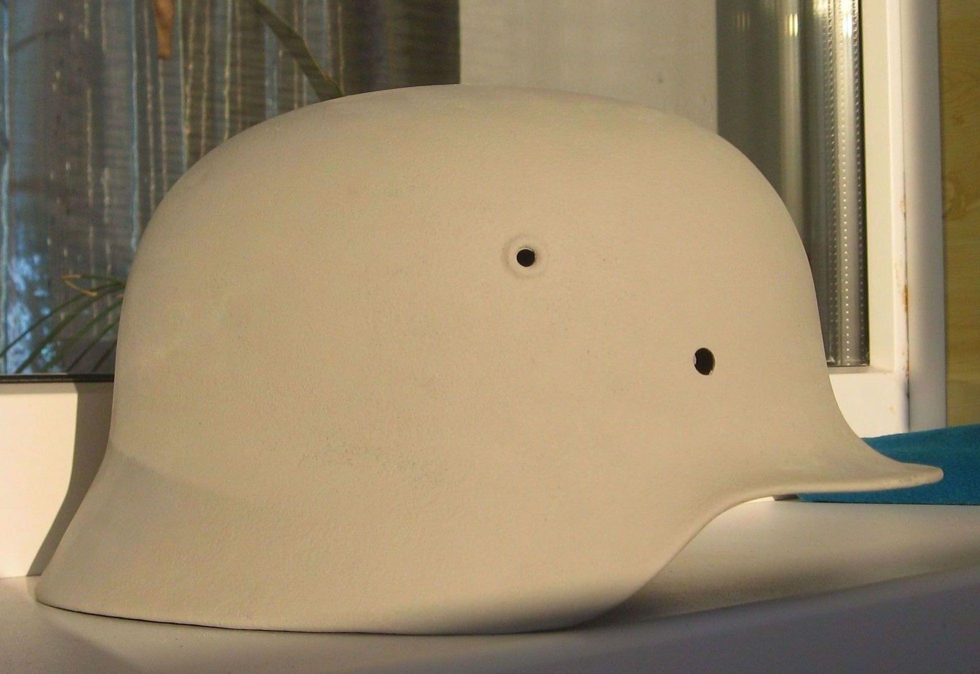

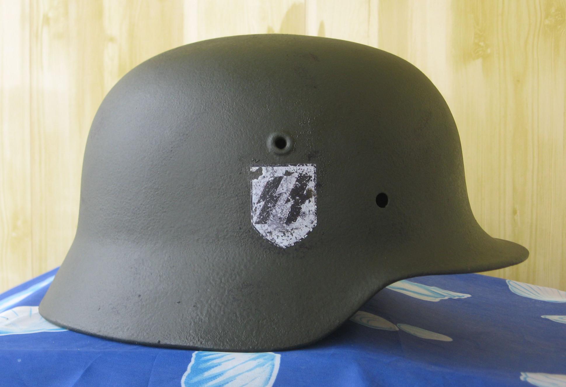

  7. -MG-34-
    -MG-34- Feldwebel
    763
    Правый берег Днепра

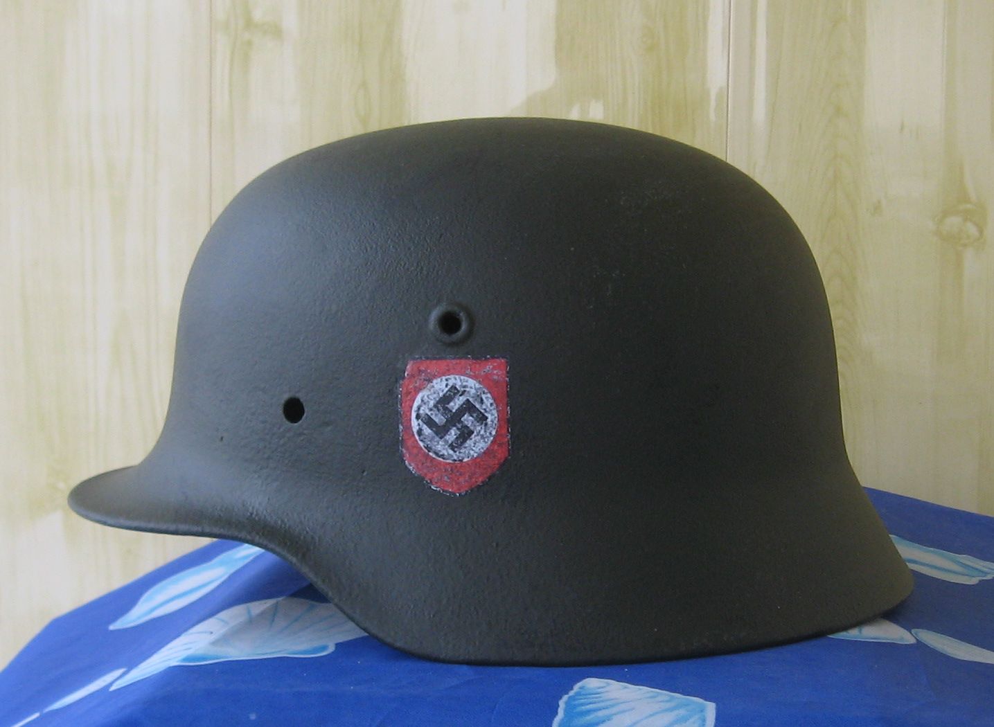

    И в конце концов покраска, наклейка декалей, покрытие матовым лаком и легкое застаривание :)
  8. Tamerlan25
    Tamerlan25 Major
    15
    26
    2.552
    Хорошо потрудились, только шагрень великовата по поверхности. Думаю надо было потщательней выводить поверхность перед грунтовкой. Ну и фото внутрянки плиз, вальц посмотреть. С ув.
  9. Thomzen
    Thomzen Stabsgefreiter
    425
    Таганрог
    Декали не слишком подстарены? На общем фоне как будто только ими тёрлись. А так шлем хорош!
  10. -MG-34-
    -MG-34- Feldwebel
    763
    Правый берег Днепра
    Мне хотелось чтобы каска не гладкой была, фото внутрянки закину завтра.
  11. -MG-34-
    -MG-34- Feldwebel
    763
    Правый берег Днепра
    С декалями немножко перестарался :) Думаю нужно будет саму каску еще наждачкой потереть.
  12. аЦЦкий кАпарЬ
    аЦЦкий кАпарЬ Stabsfeldwebel
    100
    207
    2.212
    AZOV
    да саму каску было бы гуд под за старить а то разница с декалями великовата! а так работа хорошая!:smile_12:
  13. -MG-34-
    -MG-34- Feldwebel
    763
    Правый берег Днепра
    Посоветуйте как лучше ее застарить. Ржавой пылью с лаком не хотелось бы. Наждачкой потереть достаточно будет?
  14. Спутник
    Спутник Stabsfeldwebel
    1.561
    Хорошо отреставрировал колпак, но с декалями действительно прогадал, уж больно застарено смотряться на фоне не тертого горшка. а так работа на 5 !!:beer:
  15. -MG-34-
    -MG-34- Feldwebel
    763
    Правый берег Днепра
    это несоответствие износа думаю несложно устранить
  16. FOX24
    FOX24 Oberst
    32
    80
    11.155
    Дніпро
    нождачкой думаю не нужно т.к будет видно грунтовку...
  17. -MG-34-
    -MG-34- Feldwebel
    763
    Правый берег Днепра
    Вот и меня это стремает
  18. Блиндажник88
    Блиндажник88 Feldwebel
    425
    Ленинград
    Может быть стоит попробовать Естественный Метод (гансы ведь не терли наждаком свои колпаки,)))...Жесткие КУсты,Наприме как вариант...Повозить колпак в НИХ усердно...ИМХО
  19. Serg-SPB
    Serg-SPB Oberleutnant
    6.979
    будет что то типа того:
    http://reibert.info/forum/showpost.php?p=1153015&postcount=19
  20. M.Vittman
    M.Vittman Leutnant
    18
    5.200
    Хороший колпак!Но над декалями и застариванием каски, стоит еще поработать.
  21. -MG-34-
    -MG-34- Feldwebel
    763
    Правый берег Днепра
    Кстати есть мысль сделать его зимнимком, тогда и застарить можно, не боясь что вылезет грунтовка
  22. Serg-SPB
    6.979
    Ну это уже тебе решать - чего хочешь:)
  23. -MG-34-
    -MG-34- Feldwebel
    763
    Правый берег Днепра
    мне главное чтобы каска имела правдоподобный вид :)
  24. -MG-34-
    -MG-34- Feldwebel
    763
    Правый берег Днепра
    Вот немного поцарапал. Так лучше или все равно мало?
  25. Спутник
    1.561
    уж лучше зимний перекрас сделай;)
  26. SERGEY2595
    SERGEY2595 Stabsgefreiter
    1.253
    Житомир
    Сугубо ИМХО: царапины немного "искусственно" выглядят. Видно что царапалось за 1 раз, а не в процессе носки.
    Дайте детям во дворе на 1-2 дня в войнушку поиграть и будет как боевая:D
