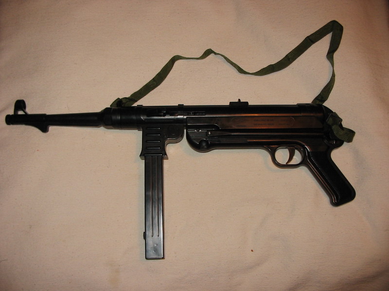

    Товарищи! У меня кто-то просил фотку пластмассового муляжа МП-шки.
    Вот, наконец выставляю на обозрение.
  26. pingvin
    pingvin Schütze
    247
    Отвал
    А на сколько он соответствует по размерам, потрохам тому, правильному?
    Никто не знает?
