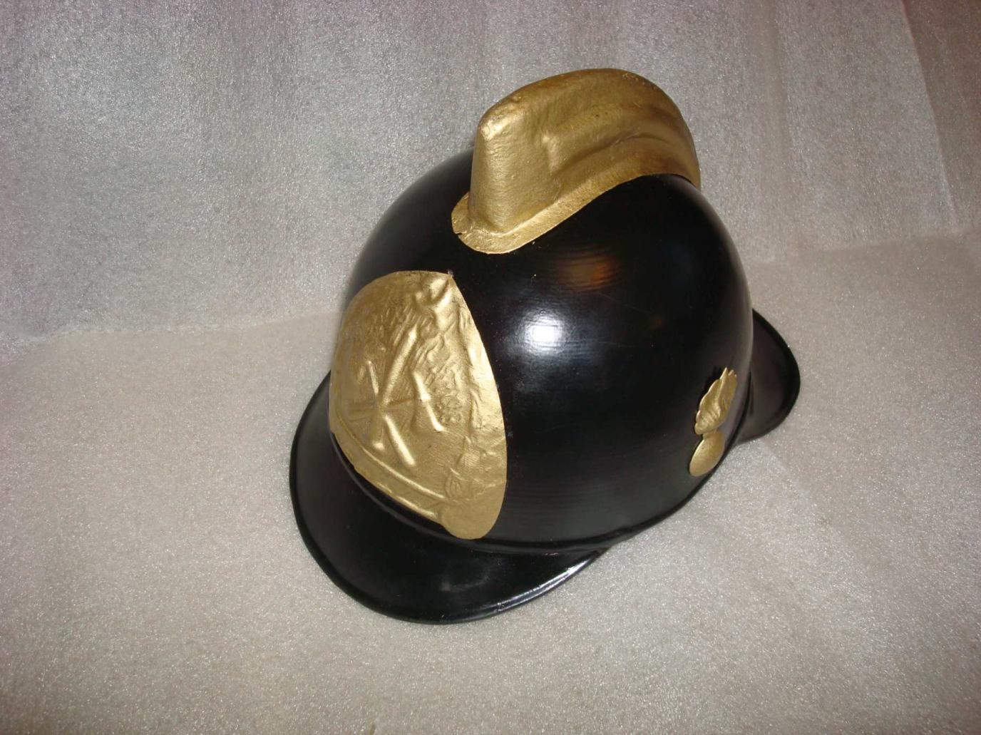

    Собственно вот..

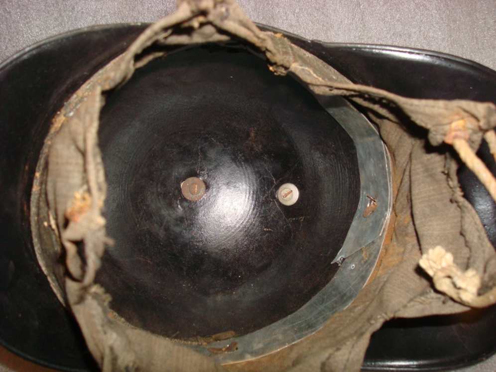

    На самом деле достался мне в непотребном виде, покрашенный пятью или более слоями, а поверх какой то непонятной серой краской, которая не хотела никак смываться. Был в нескольких местах помят, но не гнилой.
    Заснять изначальный вид не сложилось, ибо под рукой в тот момент не было фотоаппарата. Самое сложное было отрихтовать гребень, был вмят и свернут на бок. Подшлемник был родной. Однако были жуткие сомнения, шить новый или оставлять этот, После долгих раздумий решил оставить. Но поменял обруч, ибо тот который был, просто развалился в руках. Проблема с подбородочным ремешком, кто знает какой должен быть? Подскажите.

    Чуть позже выложу размеры и раскрой подшлемника и обода, для интересующихся.

    Да, кстати, если кто займется реставрацией такого шлема, имейте в виду, гребень и кламеры паяны оловом, так что с нагревом поаккуратнее.

    Хорошая работа! Сам вот собираюсь начать реставрировать своего немецкого пожарника, предстоит чуть рихтовать и паять гребень.

    Буду очень признателен если выставите раскрой и размеры подшлемника, а то самому нужно делать, мой шлем без подшлемника. Из чего делали новый обод?

    Новый обод подшлемника делался из стальной полосы 0.8, ширина 35мм.
    Раскрой как обещал выставлю, но позже.

    Шлем - красавец!:smile_12: зачёт тебе и уважуха!:smile_12:

    Шлем то красавец, надпись удивила, "Всегда готов" Прям как у пионеров..:)

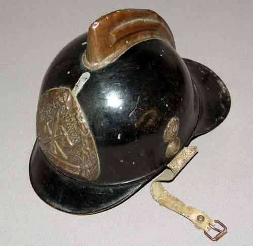

    Вот собственно только такие подбородочные ремни и встречал

    Да вот есть такая фотка из сети, но какой то он странный, ремень в смысле..
