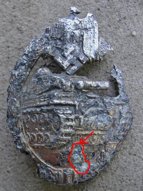

    Всем добрый вечер:beer:
    Да бы не плодить тем решил отписать тут, надеюсь автор темы не будет против...
    в общем есть такой пациент, знаю что он больше мертв чем жив но хочу его толково законсервировать, и в рамочку, все хорошо но пугает белая коррозия на нем (отмечена красным), кто подскажет как или чем ее вывести что бы знаку еще хуже не стало.
    За ранее спасибо за толковые ответы! :beer:

    Обыкновенный окисел. Очень хорошо удаляется с помощью электролиза.
  14. аЦЦкий кАпарЬ
    аЦЦкий кАпарЬ Stabsfeldwebel
    97
    21
    199
    2.212
    AZOV
    но как я понимаю остатки золотистого покрытия тоже слезут.... а хотелось бы оставить...
  15. schwarzsucher
    schwarzsucher Obergefreiter
    102
    Ибанск
    Ну тогда чисто механически.
