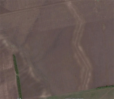

    Добрый вечер комрады? Кто работал со спутниковыми картами Google подскажите пожалуйста являются ли продолговатые, извилистые объекты на данной карте боевыми позициями?

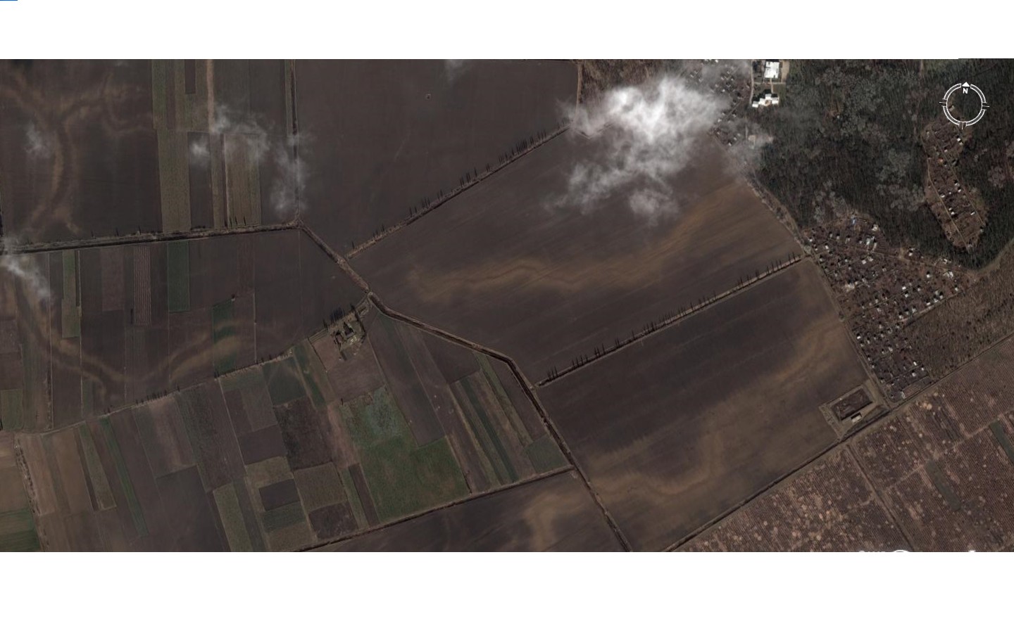

    А на этой фото похоже противотанковый ров зарытый?
    :rolleyes:а хотя одному черту известно... Просьба подскажите что это?

    В первом случае - оползневый склон. В нижней части снимка видно бровку отрыва части склона, а все эти извилины - это складки оползающего грунта. Оползень не самый свежий, но и не супер-давний. Десятки лет.
    ВО втором случае - естественные водотоки, но ров засыпанный будет выглядеть очень похоже. Разница в изломах - ров будет иметь чётки прямолинейные участки сизгибами. Тут же выраженная извилистая "речная" форма.

    В правом верхнем углу лес. В нем есть незасыпанный противотанковый ров построенный немцами, поэтому и склоняюсь, что это продолжение этого рва.

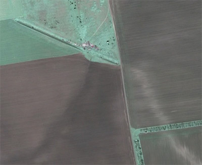

    Про рвы - вот три примера противотанкового рва засыпанного, в полях:
    Слева вверху - незасыпанная часть рва, видно его продолжение на пахоте к правому нижнему углу снимка.

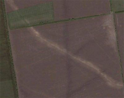

    Засыпанный ров в поле. Для сравнения - в левой части снимка на том же поле виден естественный водоток.

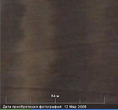

    Второй случай с измерением ширины...
    Запарились бы рыть.

    А на первом случае такой сумасшедший уклон, не удивительно что там всё сползает.
