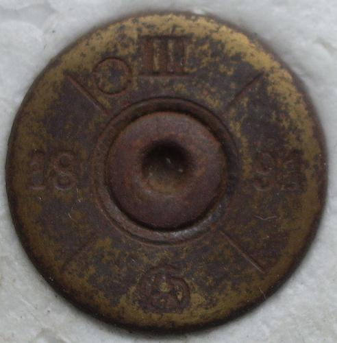

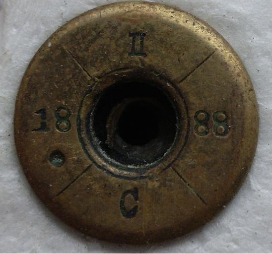

    Давайте обсудим старенький добрый Манлихер. Как известно море маркировок, отметок про переснаряжение, масса годов и тд.

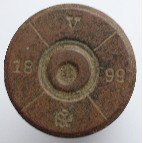

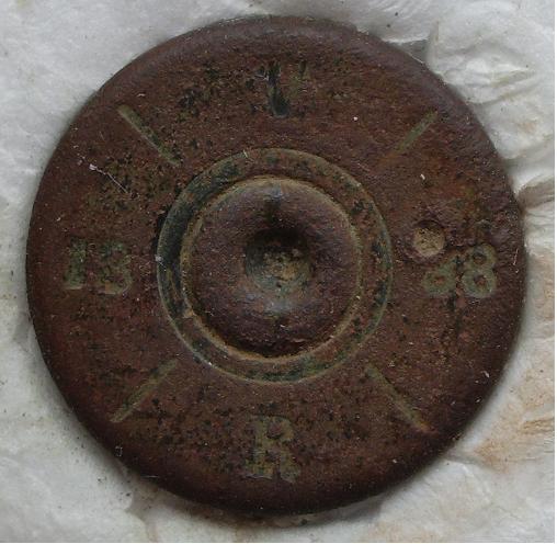

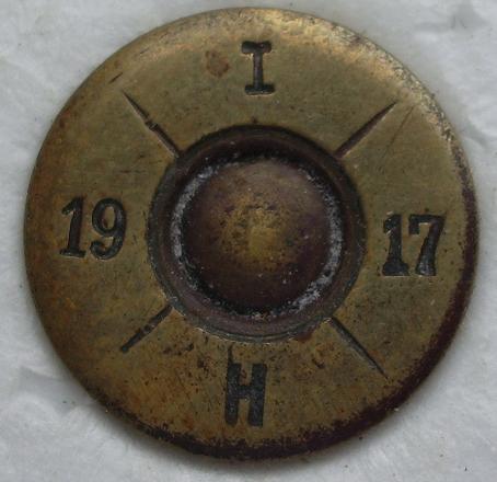

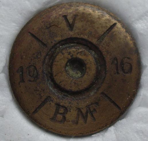

    и еще

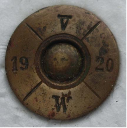

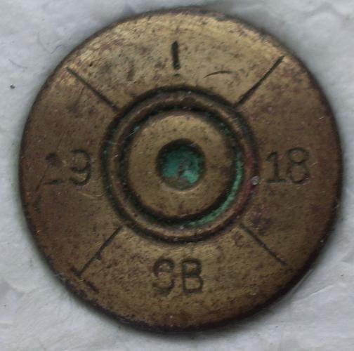

    ну и еще

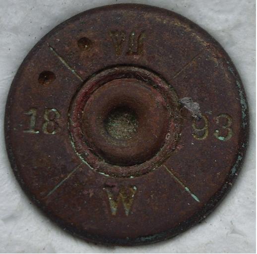

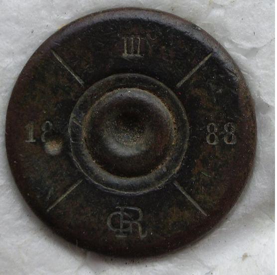

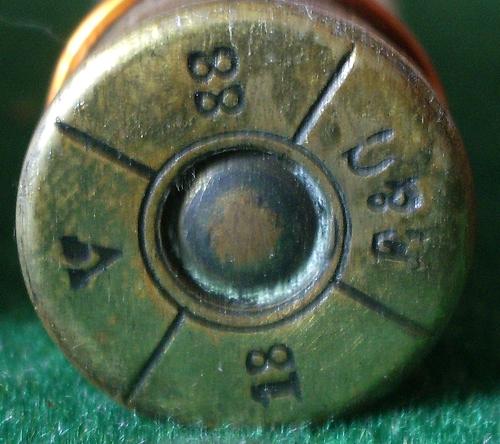

    тройное переснаряжение и нестандартная гильза
    Обратите внимание гильза длиннее обычной

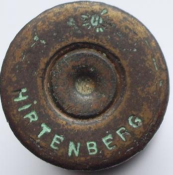

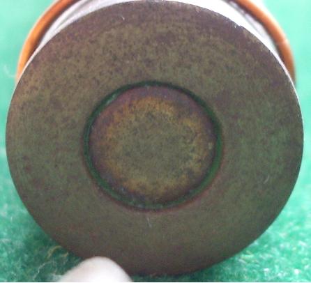

    На унікальність цей переспоряджений "Хіртенберг"-15 навряд може претендувати...але все ж. :D

    Re: тройное переснаряжение и нестандартная гильза
    Ну правильно, одна М88, інша М93... 53 і 50 мм відповідно...
  10. Cyta_max
    Cyta_max Gefreiter
    153
    Lemberg
    З чого ви взяли 53 ?? там рівно 55

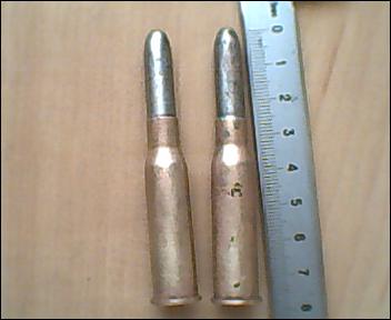

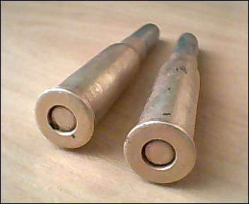

    Манлихер без маркировок... выпускался для трофейных винтовок в РИ,
    фоты уже выкладывал, ну раз уж создали тему про Манлихер не удержался:):):)
    Кидайте еще у кого что есть, маркировок у патронов к этому винтарю много

    У меня тоже таковой имеется, Петроград вроде и пуля с мельхиоровой оболочкой

    Такие гильзы редки.. а вот пуль от Манлихера и не только... попадается валом

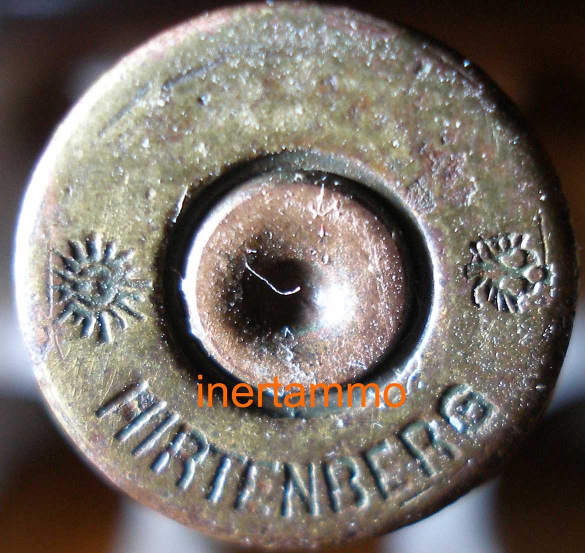

  16. inertammo
    inertammo Oberschütze
    29
    Re: Конус Hirtenberg
    назывался Kapselschiesseinrichtung M.2
    у меня чуть с другим клеймом.

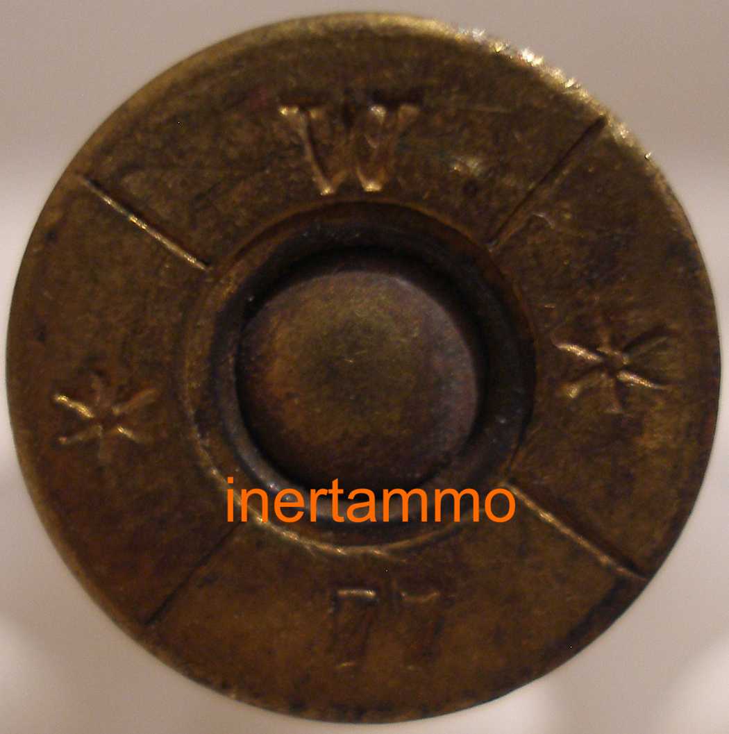

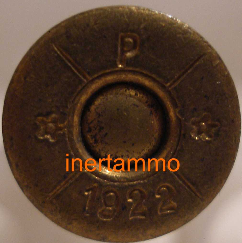

    в продолжение темы не совсем "старенькие манлихеры"
    Это действительно гильза длиной 55 мм, встречается довольно редко.
    Она называлась GR 813, и была разработана на базе стандартной гильзы М.93 для бронебойных патронов Panzer-Patrone No. XX.
  20. NORDBADGER
    NORDBADGER Oberfeldwebel
    1.045
    Россия
    Выложенное рядом клеймо смущало. Я так понимаю их с такими клеймами не было?
  21. Cyta_max
    Cyta_max Gefreiter
    153
    Lemberg
    Очень интересно, у Вас есть ссылка на какой-нибудь ресурс?
  22. Cyta_max
    Cyta_max Gefreiter
    153
    Lemberg
    клеймо рядом не от данной гильзы, там орел 1917
  23. NORDBADGER
    1.045
    Россия
    Это книга австрийского народного писателя Йозефа Мётца.:)
    Про 1917 г. другое дело, я сначала не понял - подумал клеймо и гильза соответствуют, раз вопрос задают.
    А какой пулей комплектировался данный образец?
    Webley подобається це.
  25. treshkin
    treshkin Moderator
    396
    89
    765
    4.279
    Київ, Україна
    Конечно. Фотка выставлена немного некорректно - лучше было бы выложить оба донца для сравнения.
    Патрон с бронебойной пулей был принят в Австро-Венгрии в 1907-08 гг. Кроме короткой остроконечной пули, этот патрон еще интересен тем, что снаряжался импортным немецким порохом (Troisdorfer Plattchenpulver), т.к. австрийцы так и не смогли толком приспособить свой штатный порох М92 к этому патрону - он не мог создать достаточное давление в канале ствола.
