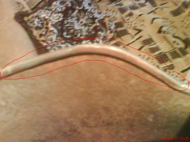

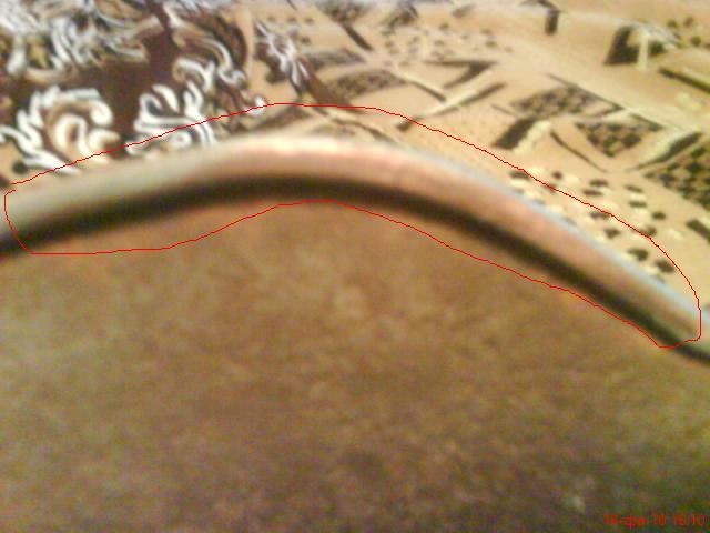

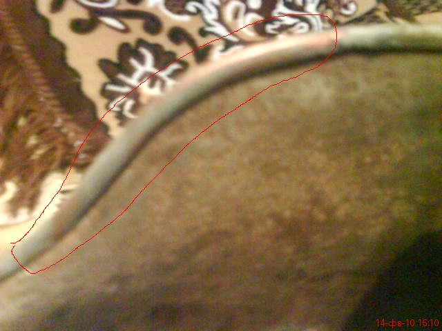

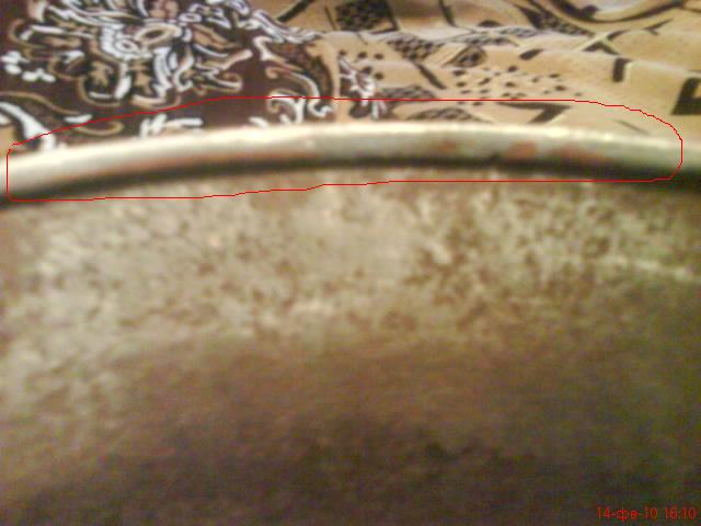

    А я использовал медную проволоку для восстановления части вальца на каске, вроде нормально поялось.

    Вот несколько фото только делал телефоном,вальц из медной проволоки.

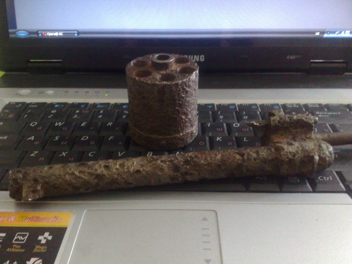

    У меня чуть-чуть другая ситуация,это не каска,хочу сделать ММГ и шпаклевка мне не подходит.Ортофосфорной пробовал,ничего не вышло припой отваливается,думаю слишком слабый паяльник

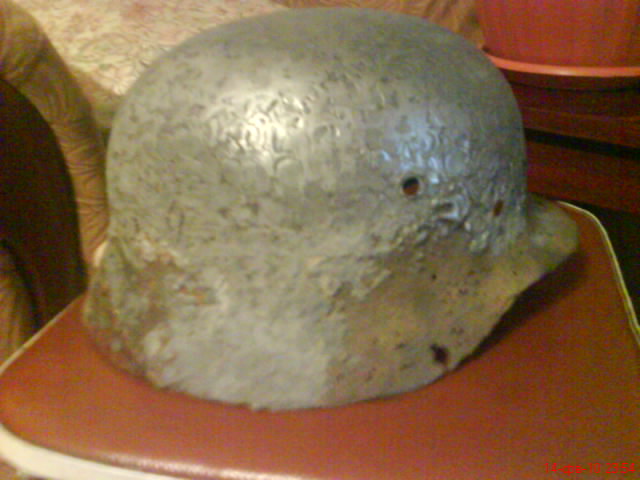

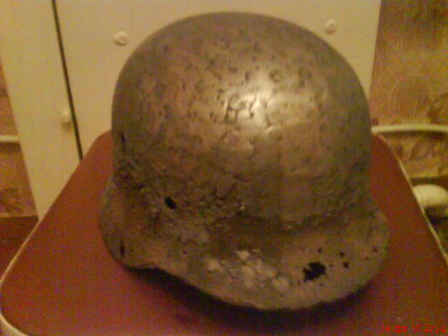

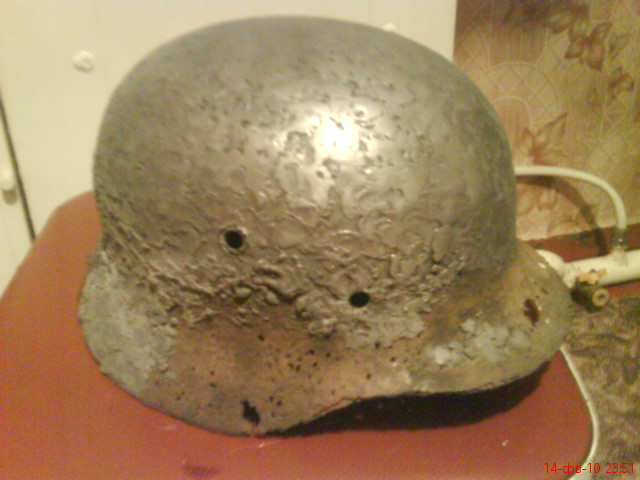

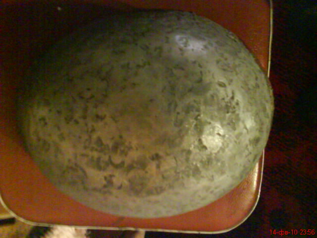

    Проволоку я использовал не омедненную,а именно медную.По поводу ствола и барабана ,посоветовал бы электролиз или кислочение-лимонка или уксус при этом обрабатывать мет.щеткой.Надо с этих деталей удалить всю ржавчину.В качестве припоя, пользовался обыкновенной паяльной кислотой.Вот несколько фоток.Колпак не до паял ,запарился, потом нашел лучше. На фото видно где остался металл он поржавел от кислоты и времени.
