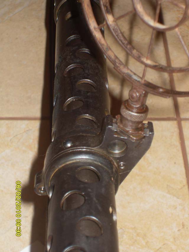

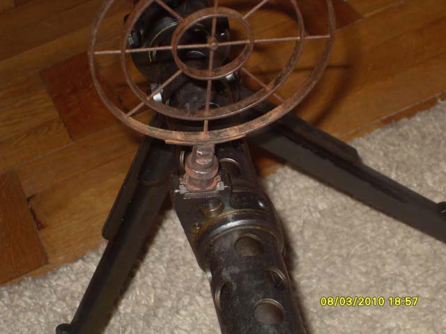

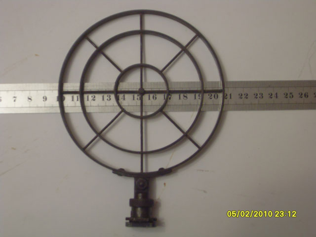

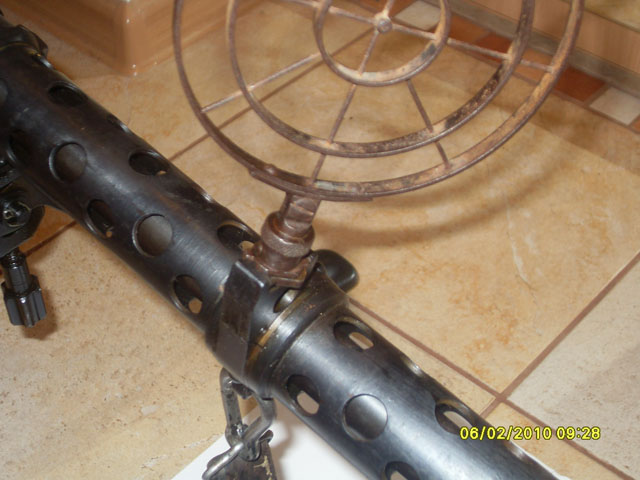

    Помогите советом.
    Как говориться "одна голова хорошо, а две лучше".
    Есть зенитный прицел MG-34. Он не садится на посадочное место, по всей видимости заржавела пружина и подвижная вертикальная трубка (не знаю как эта хрень правильно называется).
    Уважаемый камрад посоветовал положить прицел в бензин и забыть о нем надолго. Меня хватило только на неделю, сегодня попытался расшевелить - результат ноль.
    Может еще кто-то подскажет что можно сделать?

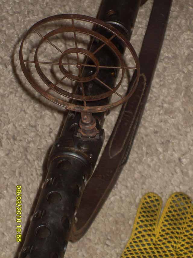

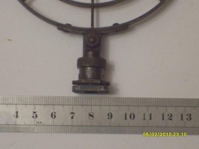

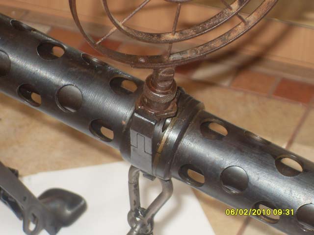

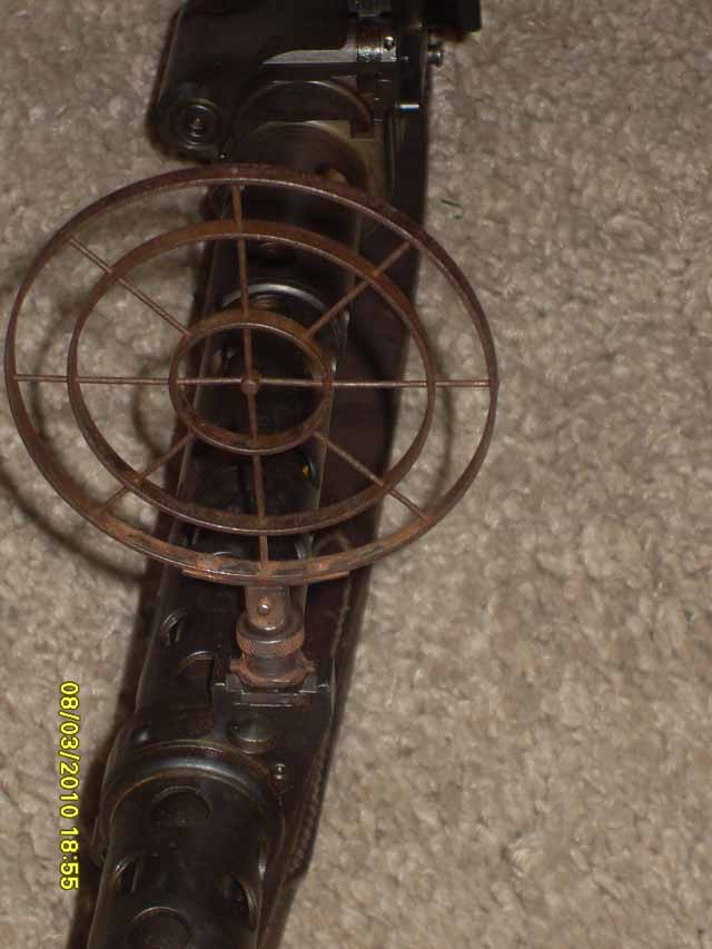

  3. YVS
    YVS Oberleutnant
    43
    86
    1.666

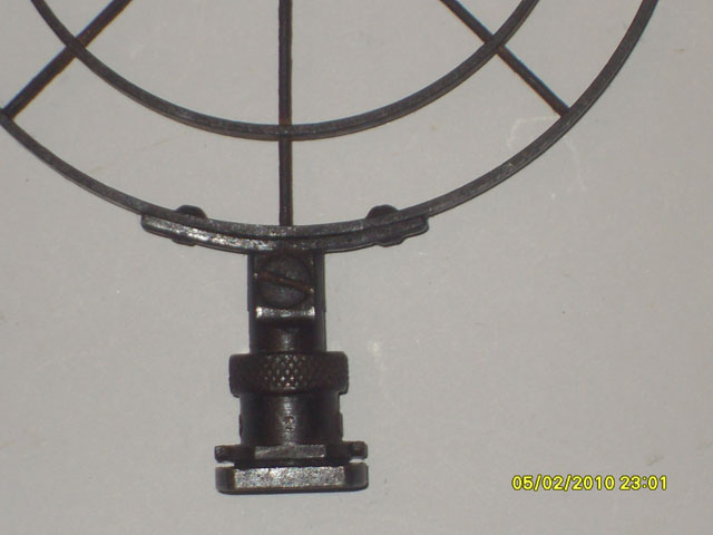

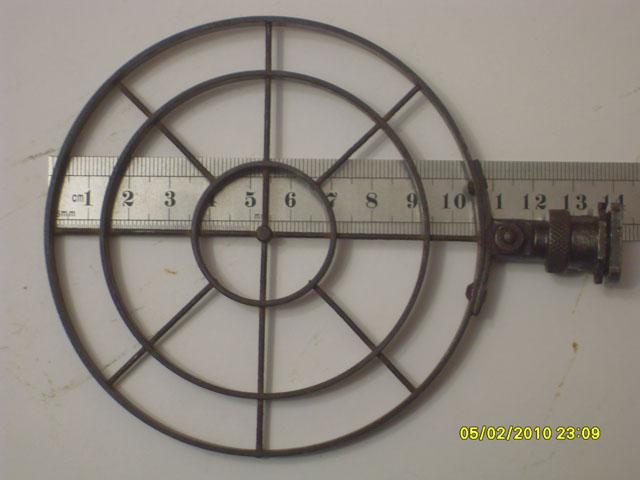

    еще фото

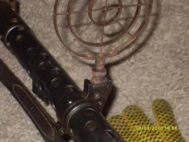

    Ребята Спасибо! Ваши советы помогли.
    Итак: прицел лежал-откисал в соляре две недели. Дальше по рекомендации J.silver использовал метод "контрастные ванны" - ПОМОГЛО! Муфта сдвинулась. Прицел отлично становится по месту на MG-34. Но есть одно НО, такое впечатление что пружины внутри нет. Муфта двигается "лёгким движением руки" но она не подпружинена, никаких остатков пружины при простукивании не вылетало. Уже сомневаюсь, а была ли там пружина вообще? Да, и еще, винт так и не сдвинулся с места, только гайку открутил; но это уже не критично.
    Теперь дело за малым, почистить и воронить. Готовый результат покажу.
