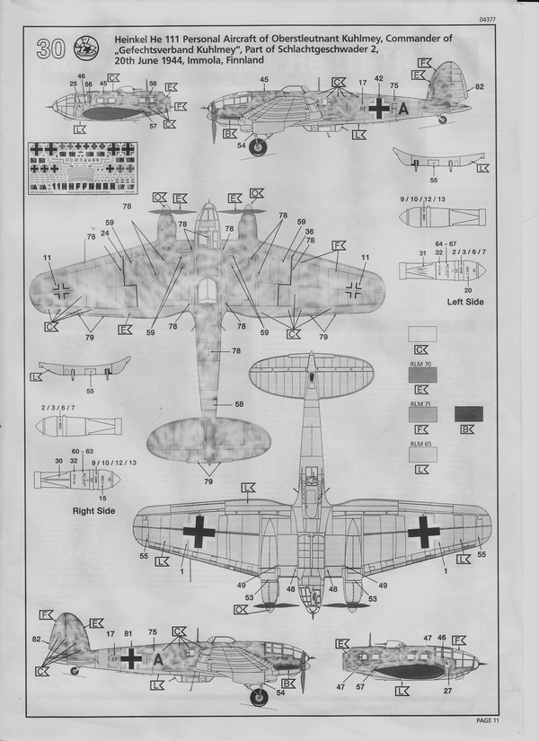

    Сейчас делаю модель Не-111. Хочу сделать вариант самолета Курта Кухлмея. Просмотрел массу материалов, но так и не нашел ни цветных, ни черно-белых вариантов камуфляжей машины этого пилота. Есть вариант окраски из инструкции по сборке модели, но он весьма невнятный. В частности не понятно: были ли желтые законцовки крыльев или нет на этой машине. У кого есть варианты окраски прошу выложить в этой теме или дать ссылку где можно посмотреть.
    Заранее спасибо всем ответившим.

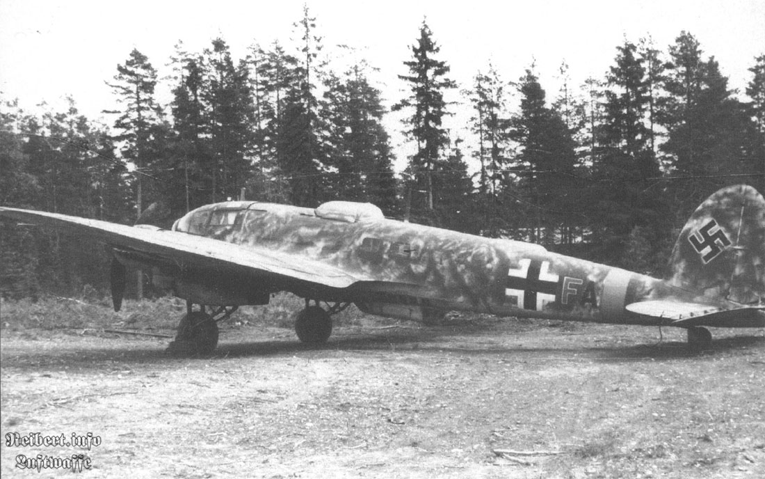

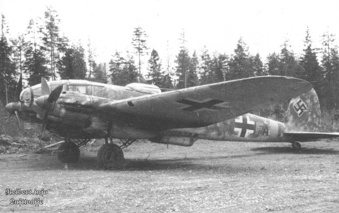

    Не фейк, по крайней мере есть две фото, этой машины S7+FA, 20 июня 1944года, с разных ракурсов на филде Иммола, доставившей Kuhlmey’ я в Финляндию
    За штабами, могло быть закреплено, всё что угодно, Естественно, что в списках различных гешвадеров, как правило не пишут например Шторьхи, 110-е и пр.
    ЗЫ, эмблемы там, в отличии от этой картинки, никакой не видно.

  11. MiGenn
    MiGenn Schütze
    13
    Где-то в сети
    Revell
    Видимо "боевое соединение" я не силен в переводе с немецкого :(
    Если я правильно перевел это "вариант окраски персонального самолета Оберстлейтенанта Кухлемеи, Командира "Боевого соединения Кухлемеи""
    Вот отсканированное изображение окраски.
    http://reibert.info/forum/images/sgreen/attach/jpg.gif
    Видимо белая краска (С) нанесена поверх стандартного камуфляжа.
    И не понятно, концы крыльев красились в желтый цвет или нет?

    Да, "личный самолёт obstlt. Кульмеи, командира "боевого соединения Кульмеи". Дальше написано "части SG 2", но это обычные рога.
    Жёлтые законцовки - опционально.

    Пока мой собеседник по пользе знаний грамматики немецкого языка покинул меня, :) я нашел упомянутые фото этого He-111.
    20.06.1944 года, Иммола.

    Хм! Судя по фото, у данного самолета не было внешних бомбодержателей! Или я не прав?
  16. Adolf Mebius
    Adolf Mebius Flieger
    5.543
    Deutschland, Böblingen
    Да, все верно. :)

    Внимательно рассмотрев фото я пришел к выводу, что не, тлько бомбодержатели, но и нижние пулеметы, похоже, оба сняты. С верхним непонятно есть или нет (мне показалось, что есть). Скорее всего он переделан под пассажирский. И тактический код нанесен не полностью нет кода части.
    :( Блин! Переделывать прийдется! :smile_1:
    Мда, поторопился я немного.:(
    p.s. Если не секрет откуда скачал фото?

    В пассажирский, он едва ли был переделан, если вы намекаете на пассажирские сидения в салоне.
    Фото эти есть например в книге "German Aircraft in Finland 1939-1945"
