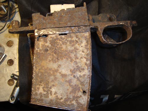

    Имею фабричный увеличитель емкости маг-на на маузер (по ПМВ).
    Монтируется вместо дна (со всеми вытекающими тех.изысками)...

    Точно. Характернейший - с клеймом BSW и 1938 годом.
    Грабен-магазины на ПМВ таким образом точно не делали ;)

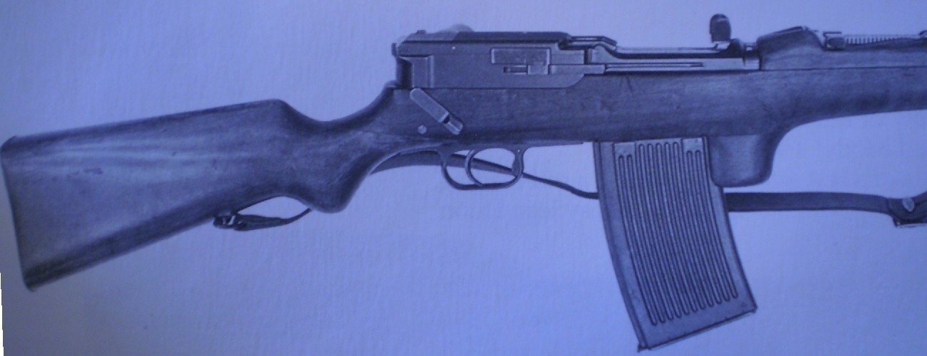

    На фотке Маузеровская самозарядка 1916 года образца, которой планировали вооружать летунов. У нее магазин такой же, как потом был на МГ13. Вот такие магазины, в связи с тем, что их наделали, а данная винтовка на вооружение не пошла, также использовались для изготовления грабен-магазинов во время ПМВ.
