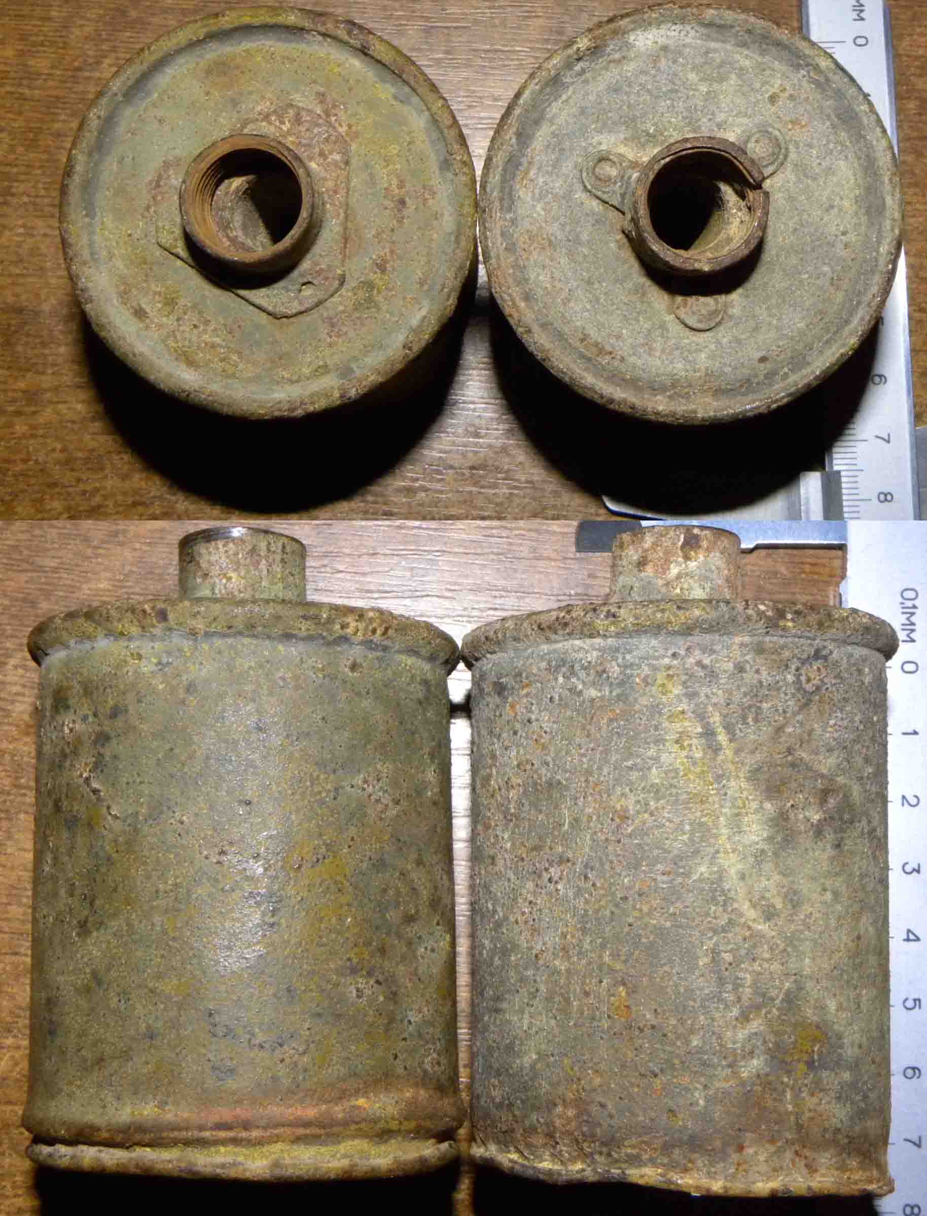

    [​IMG] На фото две гранаты, левая - стандартная РГ-42, правая вродебы тоже, но с небольшими отличиями: диаметр корпуса на 2мм больше, длина на 8мм больше и отсутствует выступающий вальцовочный буртик на нижнем конце корпуса,что предполагает возможное одевание дополнительной рубашки для увеличения осколков (впрочем это только предположение). Нигде такой тип гранаты не упоминиется. Может экспериментальная разработка?Прошу помощи у знающих людей.

    Вещь копаная и реставрированная, я правильно понял? Была инфа о "рубашечных" 42-х...

    А можно мне побольше размером фото РГ42 и вид сверху, снизу?

    Да, вещь копаная и реставрированная. А инфа то, где была? Рубашки на них шли свои или использовали от РОГ-43?
    Покрупнее фото РГ-42
    [​IMG] [​IMG] [​IMG]
    С банками от РГД-33 не встречал. Здесь конструкция почти 42.

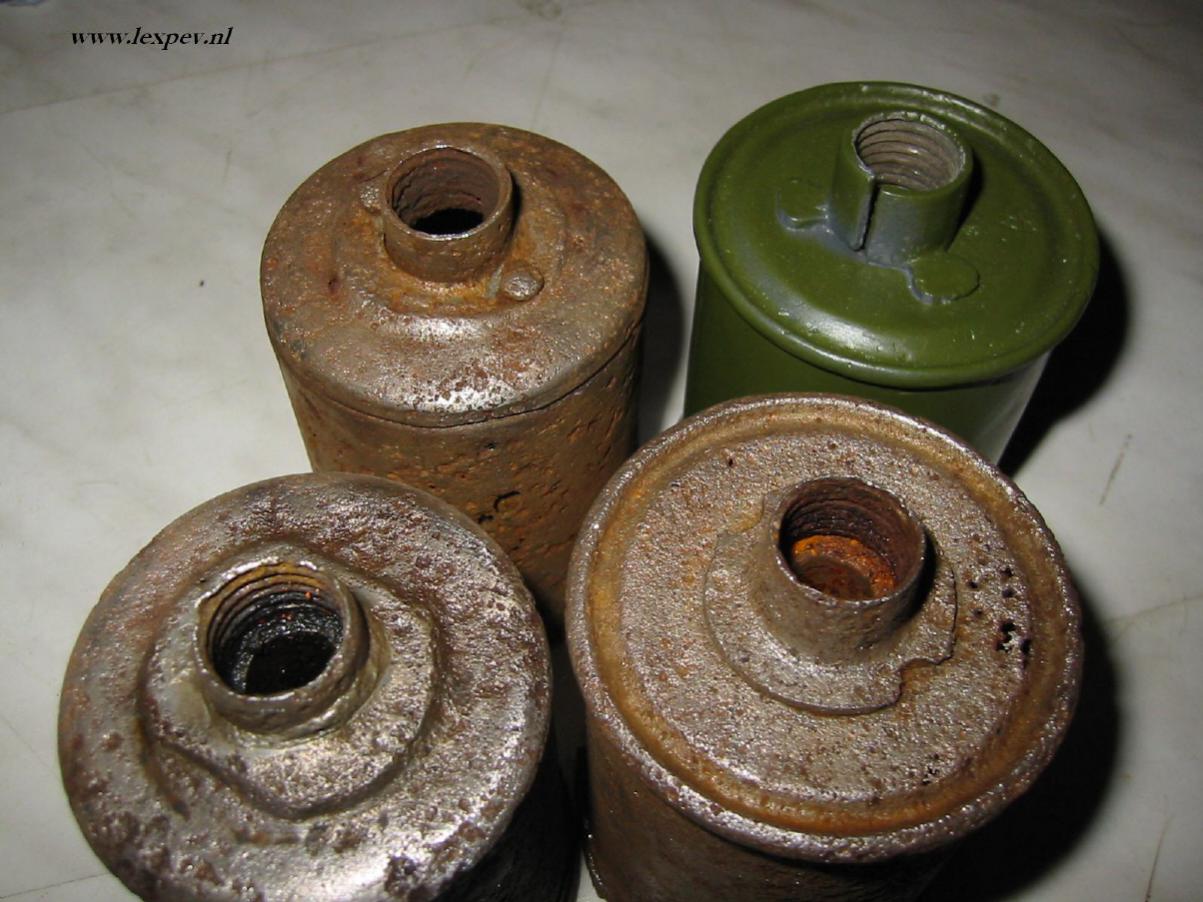

  7. ANENERBO
    ANENERBO Stabsfeldwebel
    2.626
    UKRAINE
    Нарыл в инете вот такие разновидности...,рубаху походу от ргд-33 насунули

    Диаметр корпуса на РГ-42, РГД-33 и РОГ-43 одинаков около 54мм. Диаметр рубашки на РГД-33 около 55мм. На РОГ-43 она одевается свободно, на не стандартную РГ-42 тоже можно одеть приложив усилия, но на стандартную РГ-42 не оденеш. Мешает нижний буртик, диаметр которого почти 59мм. Рубашка очень жосткая из-за своей толщины. Так что на фото может РГ-42 с родной рубашкой?

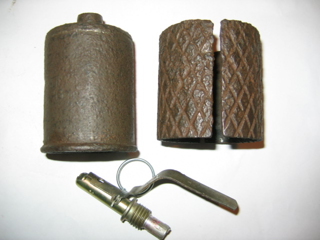

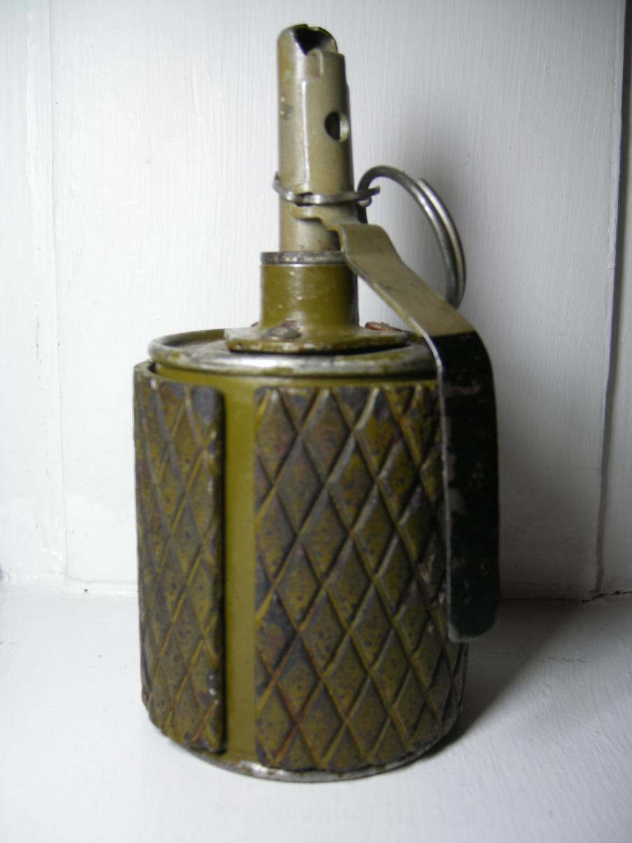

    Вот РОГ-43 с рубашкой от РГД-33.
    [​IMG] [​IMG]
    И все таки - кто нибудь обладает информацией по данному виду гранаты?

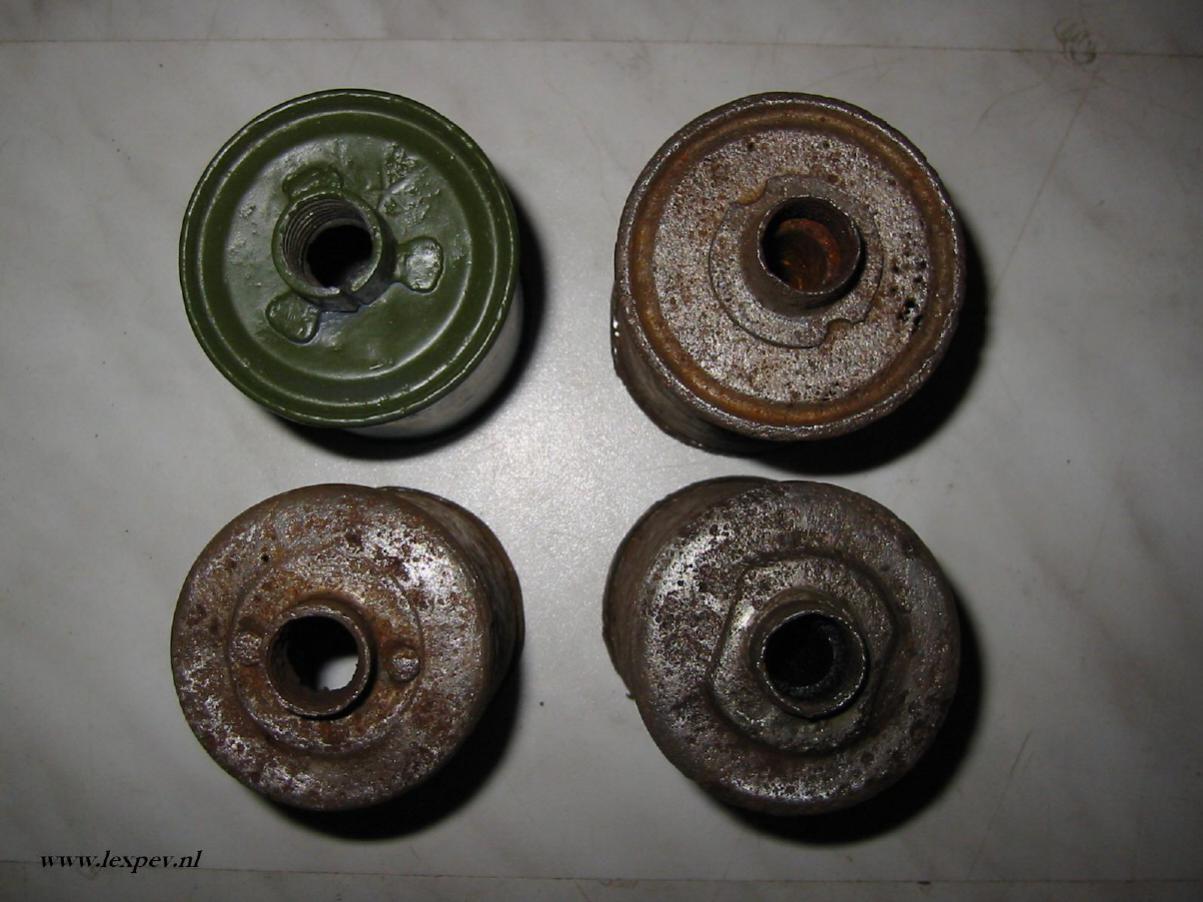

    Ну тогда в макро режиме и без вспышки.

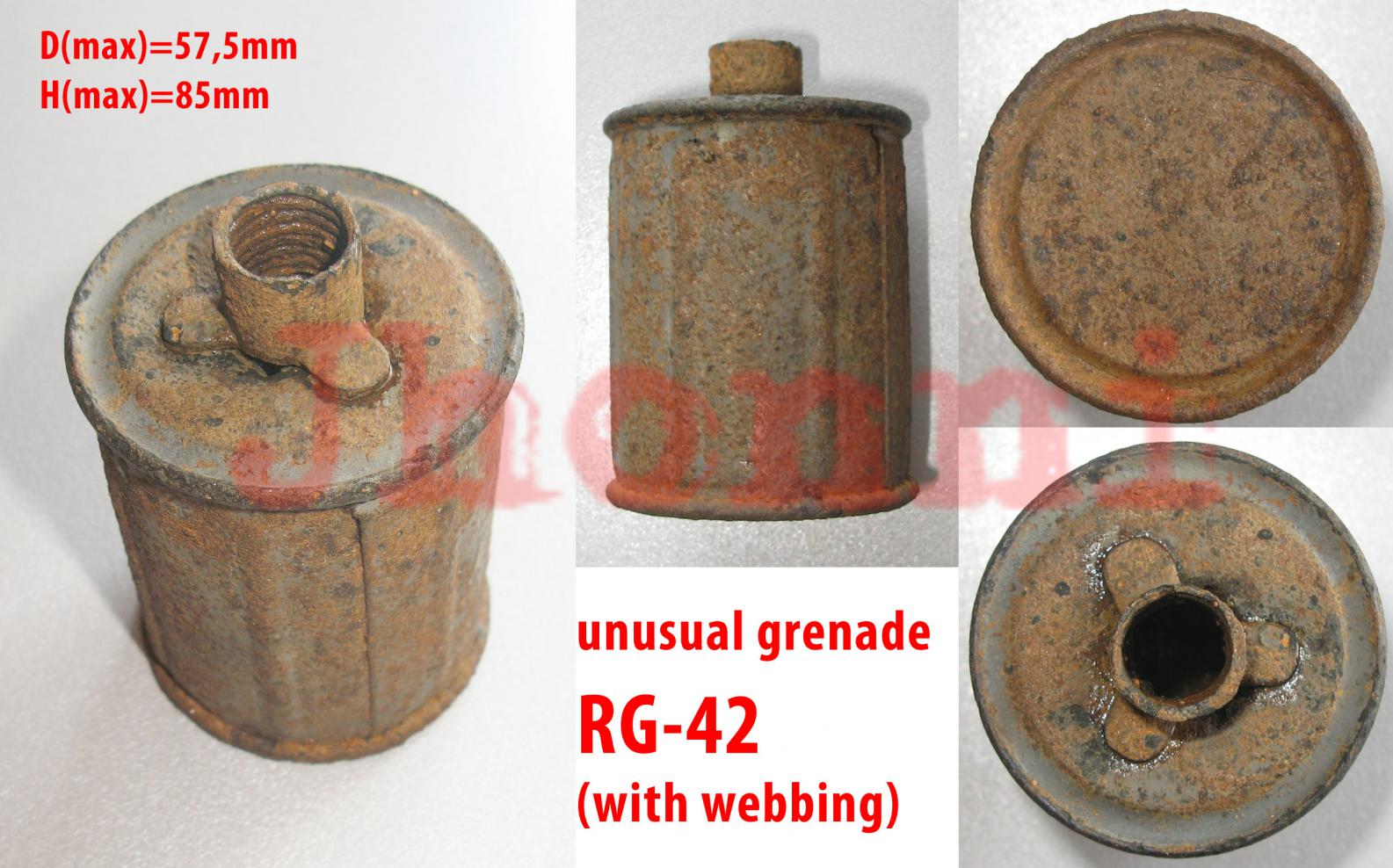

    РГ-42 не имела штатной осколочной рубашки, так как изначально это была наступательная граната.
    Предполагаю что отдельные заводы отходили от стандартного чертежа по различным причинам.
    На клейме "607"?
  16. Jhonni
    Jhonni Stabsgefreiter
    368
    Россия
    Если на клейме "607", то это Свердловский завод, который в 1941 году получил оборудование из эвакуированных с Киева и Харькова заводов. Работал с 1941 по 45гг. Производил ручные гранаты, запалы, взрыватели к минам и снарядам.

    mandrivnik
    Дайте точные диаметры вальцованных швов, высоту банки, диаметр банки.
    Устройство внутри аналогично РГ42? (шашка + лента?)
    ВВ какое было?

    попадались такие,внутри как и вобычной рг,лента и тротиловая шашка.

    Размеры нестандартной РГ. Диаметр верхнего буртика - 60мм, диаметр нижнего буртика - 54мм, диаметр банки - 55мм-56мм так-как банка не идеально круглая, высота от буртика до буртика - 80мм. Устройство аналогичное РГ-42. ВВ - тротил пресованный. И покрупнее фото.

    Диаметр РГД33 банки 54,7мм. Так что вполне могло быть под рубаху...
    Единственное высоту могу объяснить тем, что на заводе линия была заточена под этот "рост".. пока более на ум не приходит.
    Банку тушняка стандартную замерьте высоту... у меня к сожалению дома не оказалось.. :)
