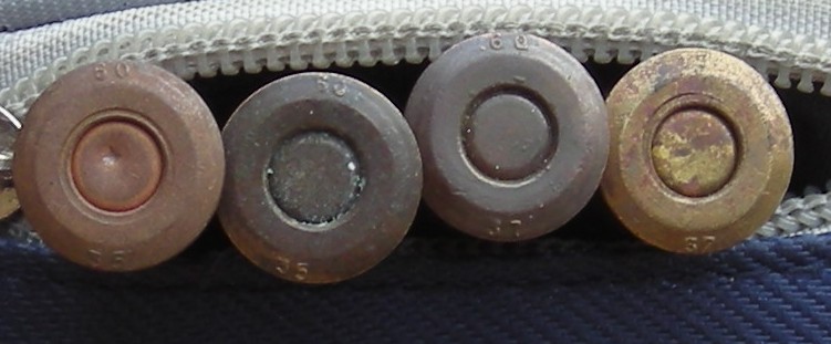

    Сьогодні вперше трапилася гільза 60 заводу з посиленим кернінням капсюля. Всі бачені до цього ВПЗ-ні гільзи мали звичайний капсюль, а подвійне "а-ля ШКАС" обтискання зустрічав виключно на Подольських.
    Питання - чи часто зустрічається таке по 60 заводу?
    Фото - порівняння (там є 60 35 зі "шкасівським" капсюлем і зі звичайним ;))
  18. A10A
    A10A General-leutnant
    23.473
    Київ, Україна
    Навалом.
    Такі, як правило з важкою "Д", трассером, або "БЗ" (36-40рр).
    З.Ы. Штрих до портрету підприемства "№60" - на кожні 100-300 нормальних набоїв 1-2 - БЕЗ ПОРОХУ...:smile_6:
    (закатка заводська, всередині - дзеркало).
    А з чого б це ? звичайні патрони...

    Данке, мабуть погано шукав. :)
    Вони-то звичайні, але таке ж обтискання застосоване на капсюлях "ШКАСівських" патронів. Чи не так?
  20. A10A
    23.473
    Київ, Україна
    На половині бачених (не ШКАС-івських) - посилення капсуля обтисканням. Заряд і зернистість пороху - стандартна. Куля важча за "Л" (а значить і тиск у стволі дещо вищий)...
  21. INVEST_R 7.62
    INVEST_R 7.62 Oberfeldwebel
    2.354
    Siedl. Östlich, Hof. Maifeiertag. Nowo-Bogoduchows
    Абсолютно згоден.
    Але - далеко не завжди ті ж Д кулі йдуть разом з посиленим капсюлем.
    Напр., на фото - 60 35 і 60 37 - з важкими кулями.
    От і цікаво - в чому фішка?
  22. A10A
    23.473
    Київ, Україна
    На мою думку - нехтування (зайвою - з точки зору необхідності)
    операцією, задля прискорення валового виробництва.
    Або - ШКАС-івська лінія до переоснастки...
