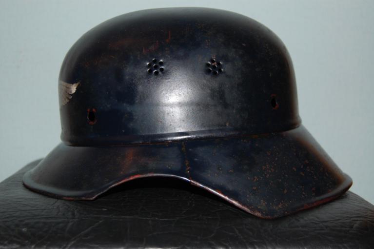

    Вот -точная модель представленного шлема RL2 38/31

    Соглашусь, так как повторюсь -точно не уверен.

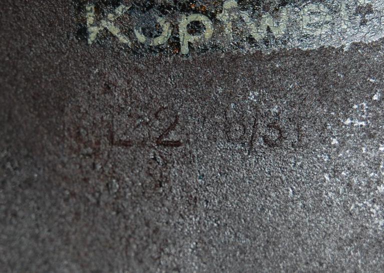

    Фото размера и клейма.

  20. Tamerlan25
    Tamerlan25 Major
    15
    26
    2.552
    Диаметр окружности 32 мм, толщина линии окружности 1мм, высота букв меньшей надписи внутри печати 2.5 мм, большей надписи внутри печати-3.5 мм , текст прочесть не могу, высота цифры "50"-18 мм, толщина цифры в широком месте 3мм, ширина цифры 11 мм, высота "дерева" внутри печати 20 мм, ширина "дерева" в самом широком месте 17 мм.
