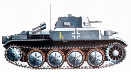

    Помогите пожалуйста...ишу фотки Pz.Kpfw II Ausf.F "Flamingo" и информацию про них...Номера танковых частей в которых состоял на вооружение и в каких битвах участвовал...и если возможно, то схемы окраски...:oops: ...а то никак найти немогу, попадаются только Pz.Kpfw II Ausf.F, а Фламинго нету...:confused:

    И вот такой еще вопрос: какого цвета веутренняя часть башни танка и люков???...по одним данным серого, по другим слоновой кости???...так какого цвета именно???...Или в разные периоды была разная окраска???...o_O
  6. МАКС
    МАКС Gefreiter
    230
    Россия
    Ну, вообще по моим сведениям, до конца 1941 года вся верхняя часть боевого отделения немецких танков (башня танка или рубка САУ) окрашивались в светло-лимонный цвет Elfenbein RAL 1001. При этом люки, откидывающиеся наверх, окрашивались наружной тёмно-серой краской. По поводу фотографий номеров сейчас помочь не могу.

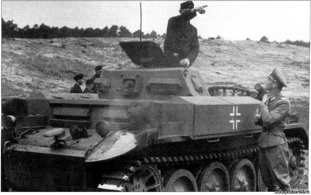

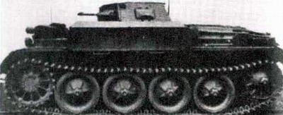

    Вот фоточка этого незаурядного зверя.
    Panzcrkampfwagen II (F) Sd Kfz 122
    В 1939 году фирмы "MAN" и Вегманн получили заказ на разработку огнеметного танка - Flammpanzer. "МАN" переоборудовала шасси PzKpfw II Ausf. D и Е. Огнеметные танки, построенные на базе этих двух модификаций получили название PzKpfw II Ausf. А и В, соответственно. В главной башне оставили один пулемет МG-34, а два огнемета (обычно Flamm 40) разместили в двух вращающихся башенках, установленных на крыльях танка. Дальность стрельбы огнемета составляла 35 метров. Бронированные емкости для хранения зажигательной жидкости (смесь бензина и нефти) расположили за огнеметными башенками. Общий объем перевозимой зажигательной смеси - 350 литров.
    Flammpanzer II Flamingo
    Танк мог произвести около 80 "выстрелов" (по 2-3 секунды каждый). Зажигательная смесь выстреливалась при помощи сжатого аюта, баллоны с которым располагались внутри корпуса танка. Воспламенение осуществлялось при помощи двух ацетиленовых "запалов". Огнеметы управлялись с помощью электрического механизма изнутри танка. Позади башни размещались гранатометы для дымовых гранат. Танки PzKpfw II (F) - Sd Kfz 122 называли "Фламинго". Масса машины - 11000 кг. Серийный выпуск (переооборудование) был начат в январе 1940 года. Первая серия состояла из 90 танков (87 основных и 3 резервных) и была окончена в октябре 1940 года. В августе 1941 года начался выпуск огнеметных танков второй серии, из 150 заказанных машин было изготовлено 65. Всего было переоборудовано 155 танков. "Panzerprogramm 41" предусматривала переделку 259 VК 1601 в огнеметные танки. http://at.rv.ua/index.php?showtopic=538

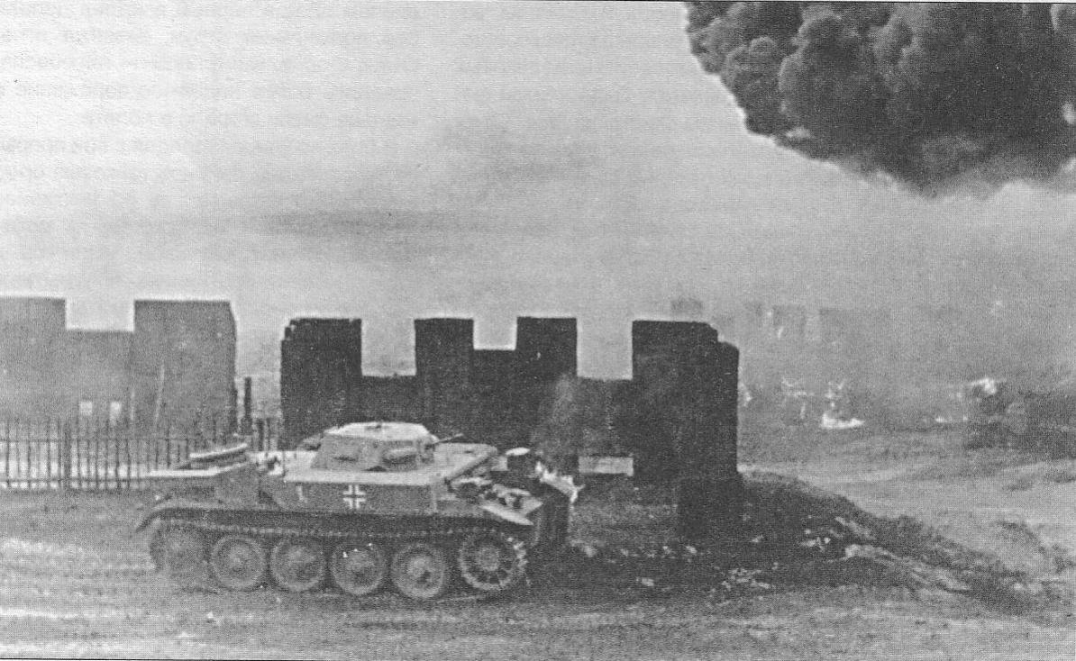

    1-е фото городской бой.

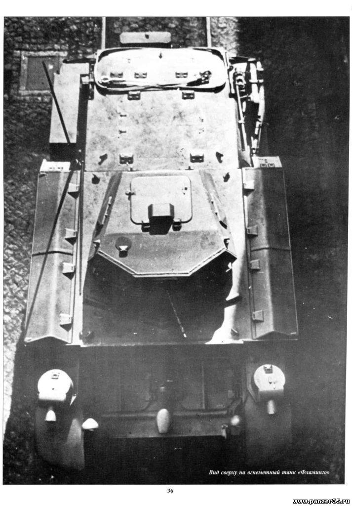

    Москва

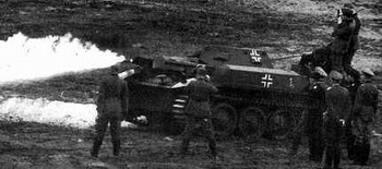

    1-е фото "Flamingo" вид сверху.
