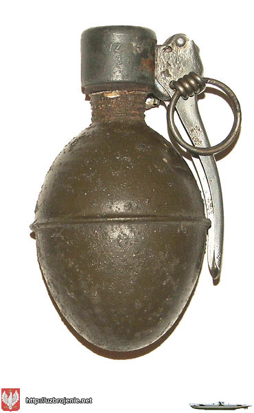

    Помогите опредилить поляк о-23 ? или корпус франция. по середине была красная полоса.

    Запал WZ.Gr31 поляк. фото от Jhonni

    спасибо ,а вот корпус самое не понятное .
  4. maks l
    maks l Oberschütze
    166
    корпус по моему французкого образца гранаты F-1 1915 года выпуска. а красная полоса свидетельствует о том что граната является боевой.

    Полностью согласин с камрадом, корпус французский 100%

    а каким способом польский запал и французкий корпус попали под Одессу ?

    100% О-23 http://westfront.su/mus_htm/gren_o23.htm В Одессе использовались румынами

    смотрел у меня буква "А" в давленна. и поискав на форумах не на шол не клейма своего ,не решения .

    да но на вашей ссылке точно поляк у него 5 кубиков

    Да не обратил внимание,но у вашей4 кубика как у Ф-1,а там сказано ,что такие запалы подходят к Ф-1

    запалы могли взаимо заменяться

    не француз

    ПОЛЯК о-23 с запалом Wz.gr 31:)

    Это не поляк, что Werner выставил и не румын.
    Сто раз писалось про поляков.
    И тем более не O-23.
    p.s.
    Скажите мне Military1 чем отличаются О-23 от О-33??

    Откуда в Одессе? Наверное оттуда-же, откуда и в Севастополе.На этом корпусе литье"А-2".Моя версия -трофейные французские гранаты использовались в Вермахте.Кстати вот как по польски:granat zaczepny wz23-Z23/granat obronny wz23-O23/33.
    2 Jhonni:А вот в чем разница между 23 и 33? В весе?600/580 гр. А Wz.gr 31-это так называемый запал Роллана?Или это два разных?

    Польские запалы "wzGr31" продавались Польшей перед войной налево и направо.
    Во Францию, Уругвай, Испанию и т.д. всем кто пожелает.
    Также польские запалы пользовали и мы, захватив в 1939 году в Польше (о чем можно встретить в наставлениях упоминание о соместимости наших гранат с польскими запалами).
    Немцы пользовали все что поотнимали в Европе...
    для тех кто только ищет ответы в Интернет и не читает книг:
    "wz.O.23" и "wz.O.33" отличаются лишь запалами и более ничем!
    В гранате "wz.O.23" - использовался запал "wz.AC.24" и 25.
    В гранате "wz.O.33" - использовался запал "wz.Gr.31".
    Насчет Роллана вообще все непонятно (у нас в книге ошибка взятая из наставлений!) Г-н Прунцов, в наставлении, по непонятным мне причинам обозвал запалом Роллана Польский запал конструкции компании "Granat" где главным инженером был Адам Серпински. К тому же он попутно назвал запалом Роллана Французский запал Брандта обр. 1916 года...
    Про Роллана, Роланда и т.п. в Европе никто ничего не слыхивал...
    Оригинальная Польская граната "wz.O.33" - это пятикубовый чугунный корпус + наличие алюминиевой трубки под запал + запал "wz.Gr31".
    Все другое это не польша, а те кто закупал, отбирал польские запалы, или производил.
    Точно производила "wz.Gr31" Франция с 1937 года.
    Вероятно и Румыны производили, но официальных данных по ним пока нет.
    Читайте статьи в журнале "Калашников" и "Военная археология"!
