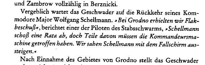

    "Официальные" библиографы JG27 приводят слова пилота штабного звена:
    "В районе Гродно нас обстреляли из зенитной пушки, Шелльманн сбил Рату, однако ее части попали в машину командира. Мы видели, как Шелльманн прыгает с парашютом."

    Какой это вылет был по счёту? Время? Кто такие "Официальные" библиографы JG27? У них фамилии есть? У Ринга, у Прина например, нет времени падения. Будет время точное, а не как там выше: «По немецким данным» (этих данных много разных) можно будет и говорить о чём то, конкретно. Или к 4-м заявкам на победу 122 ИАП привязывать, или к зенам, или к пропавшей Чайке взлетевшей с -ма Каролин. Главное сейчас время выяснить. Точное время, с источником.

  22. Adolf Mebius
    Adolf Mebius Flieger
    5.543
    Deutschland, Böblingen
    Hans Ring und Werner Girbig.
    Время касаемо вылета Шеллманна нет, есть только время 1-го вылета JG27 - 3:05 часов.

    Спасибо, это есть.(скрин в аттаче) Я впрочем уже написал, что времени там нет.
    У Прина в штаб и I./27 написано, что уже первое задание закончилось потерей коммодора...
    В это время, он не мог никого сбить, ввиду отсутствия. Как-то можно бы было привязать ту Чайку с Каролин, о которой писал выше, и возможно которая как "биплан" - у Вуда, с привязкой к этому времени.
    Но в общем, как и предполагалось, нового ничего нет. Спасибо. )
