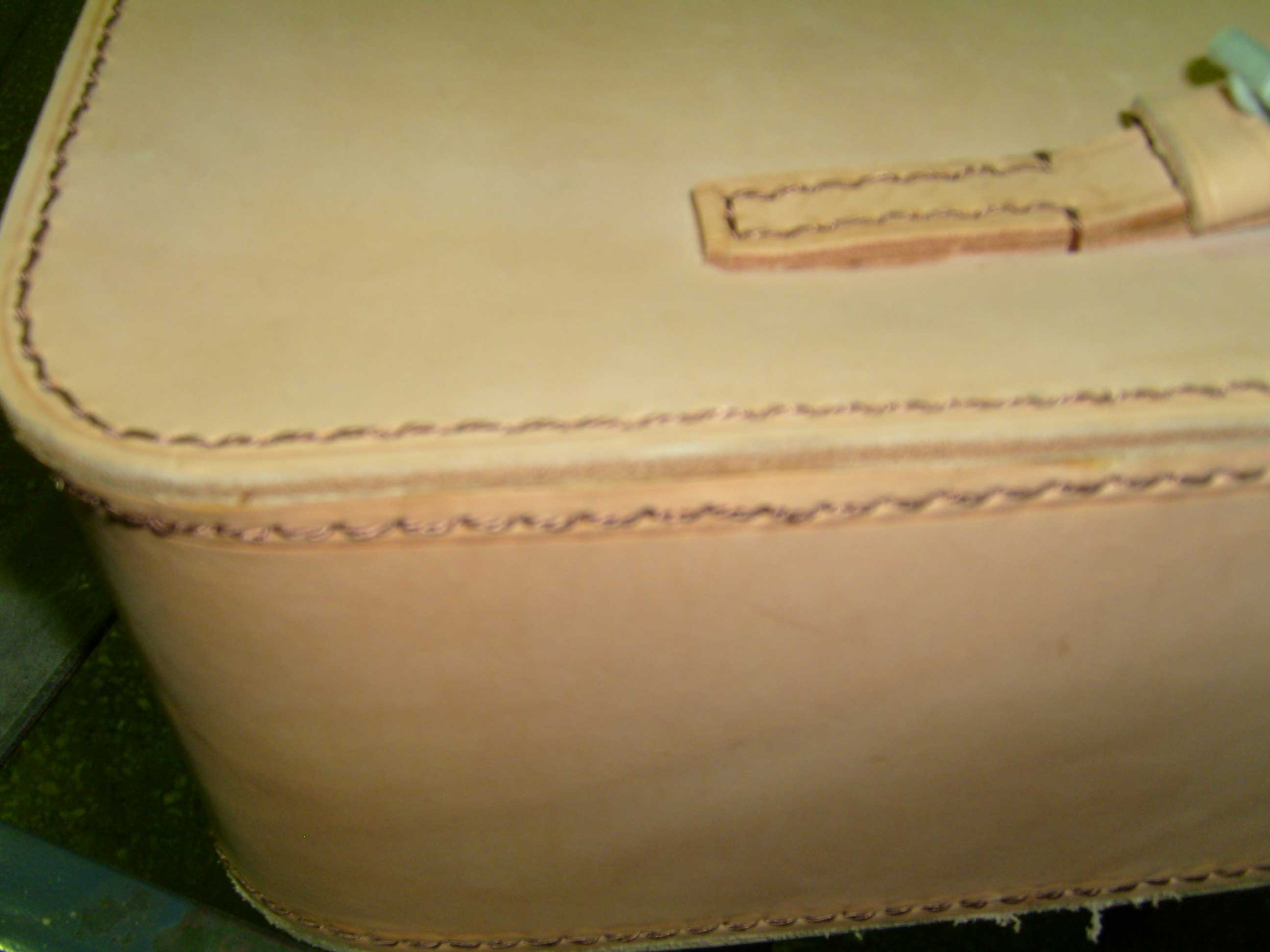

    Для того чтобы качественно скопировать, размеров не достаточно. Нужен как минимум образец. Сумки сшиты очень интересным швом. Снаружи акуратные стёжки, а изнутри ниток вообще не видно, они проходят внутри кожи. В общем, на пальцах не рассказать.

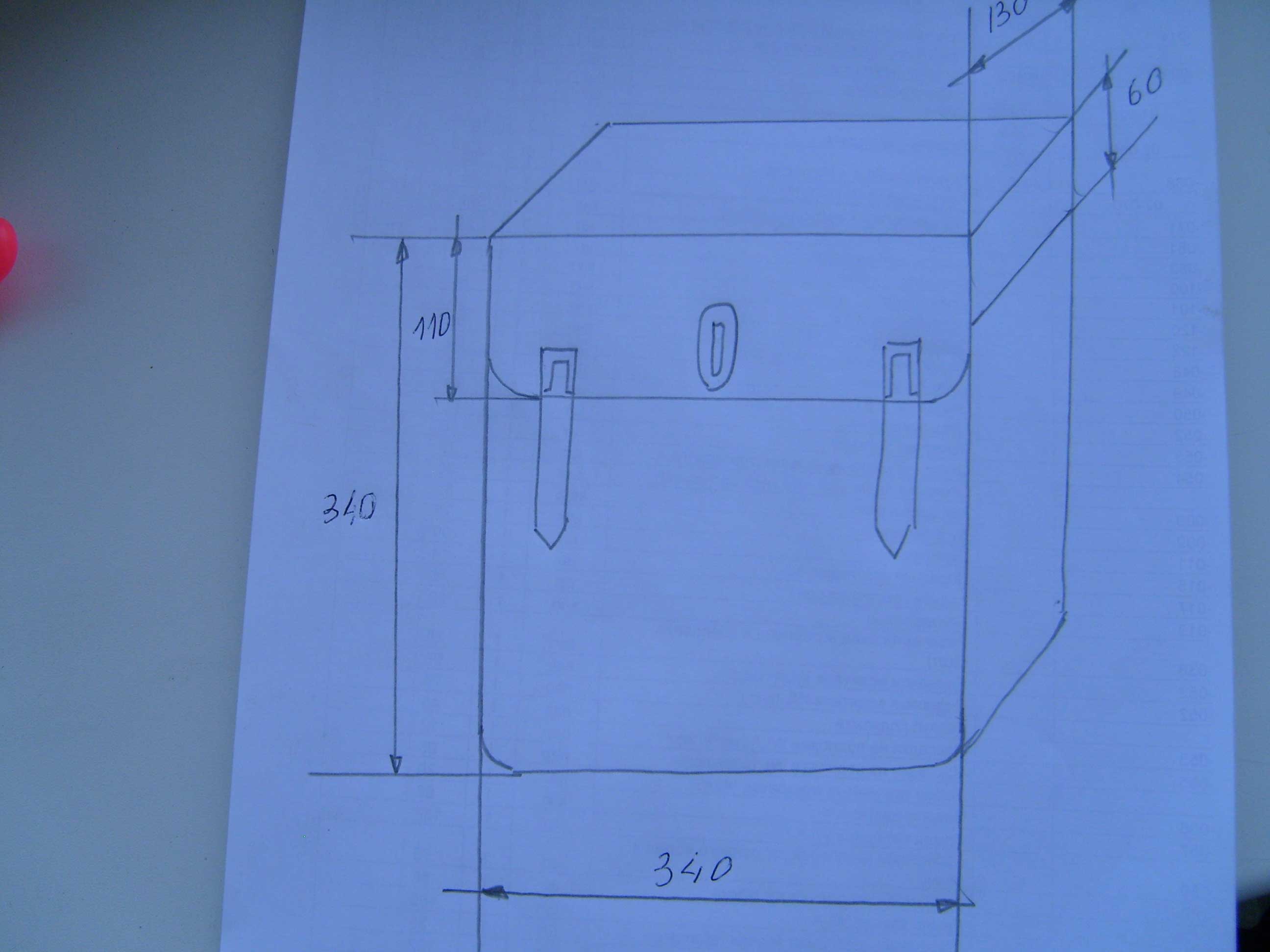

    Господа ! я получил первые эскизы и рисунки этой сумки. начал поиск и подсчет материала.
    Убедительная просьба обратить на эту тему внимание и предоставить ЛЮБУЮ имеющуюся по этой теме информацию.
    Размеры, лекала, описания, фото, ньюансы...... может у кого есть такая - просьба не проходить мимо.
    с уважением Которыб.

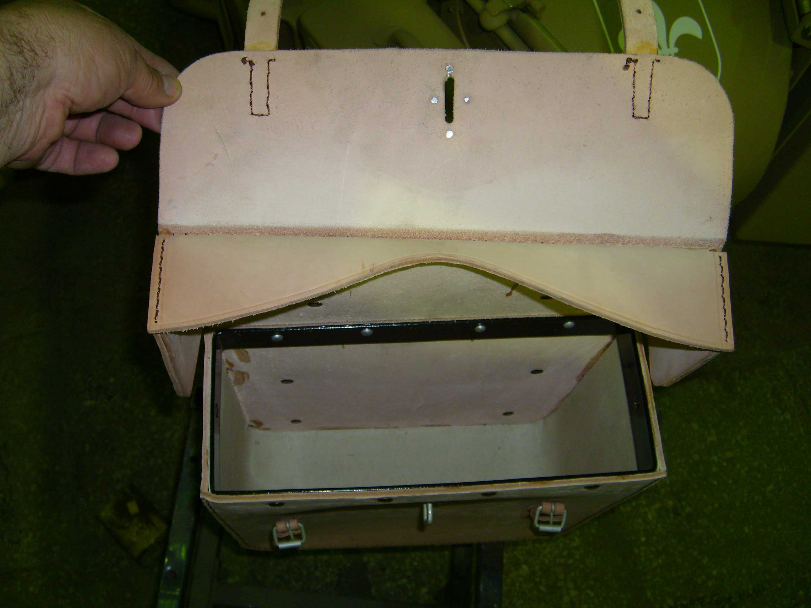

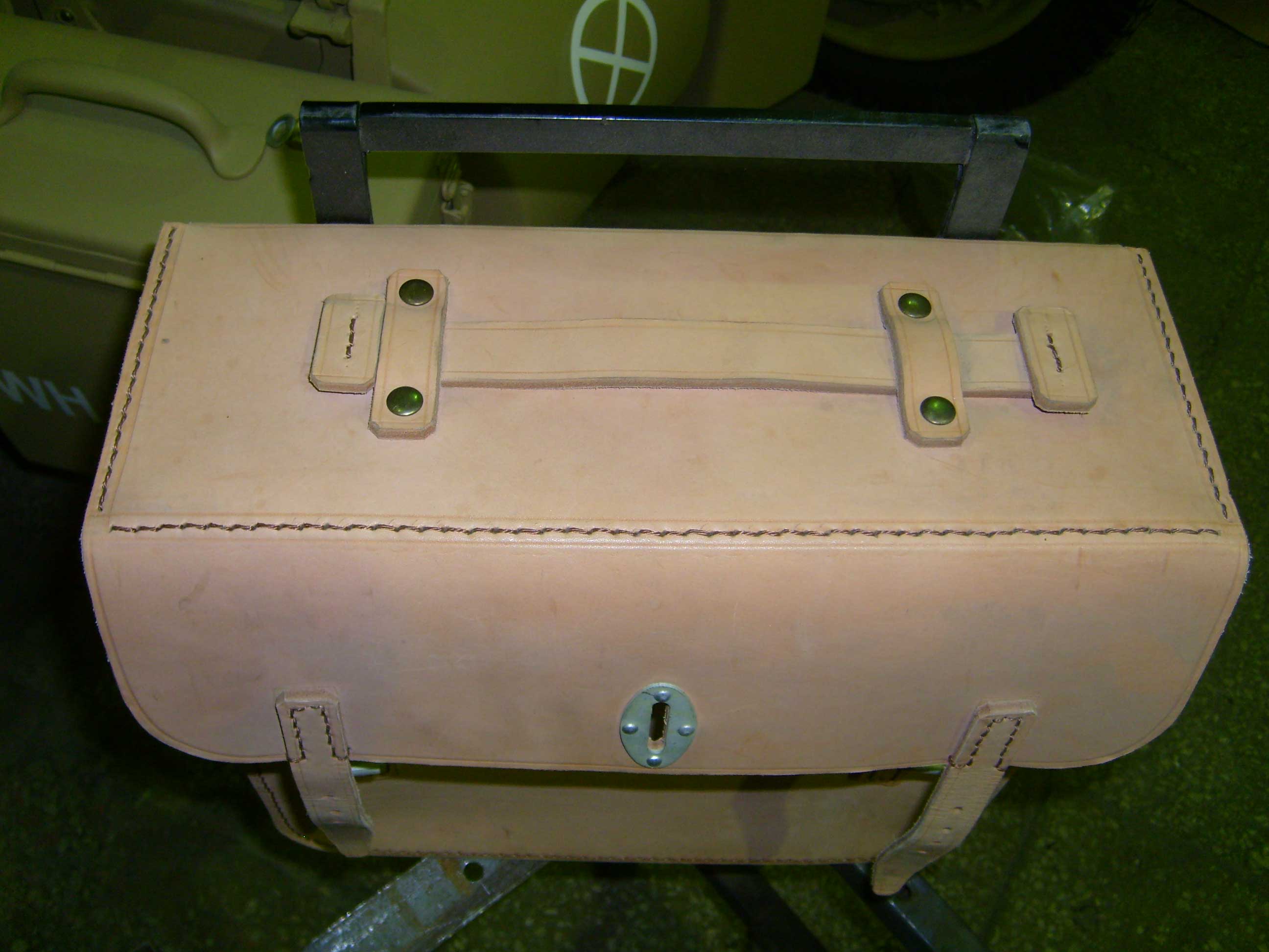

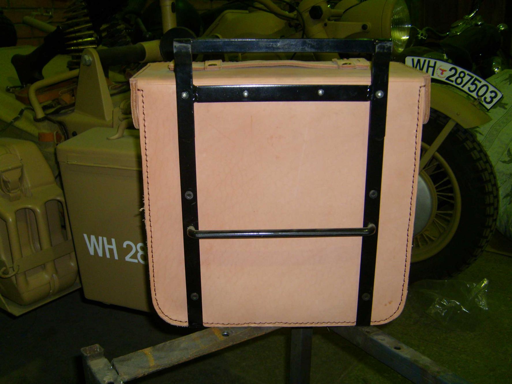

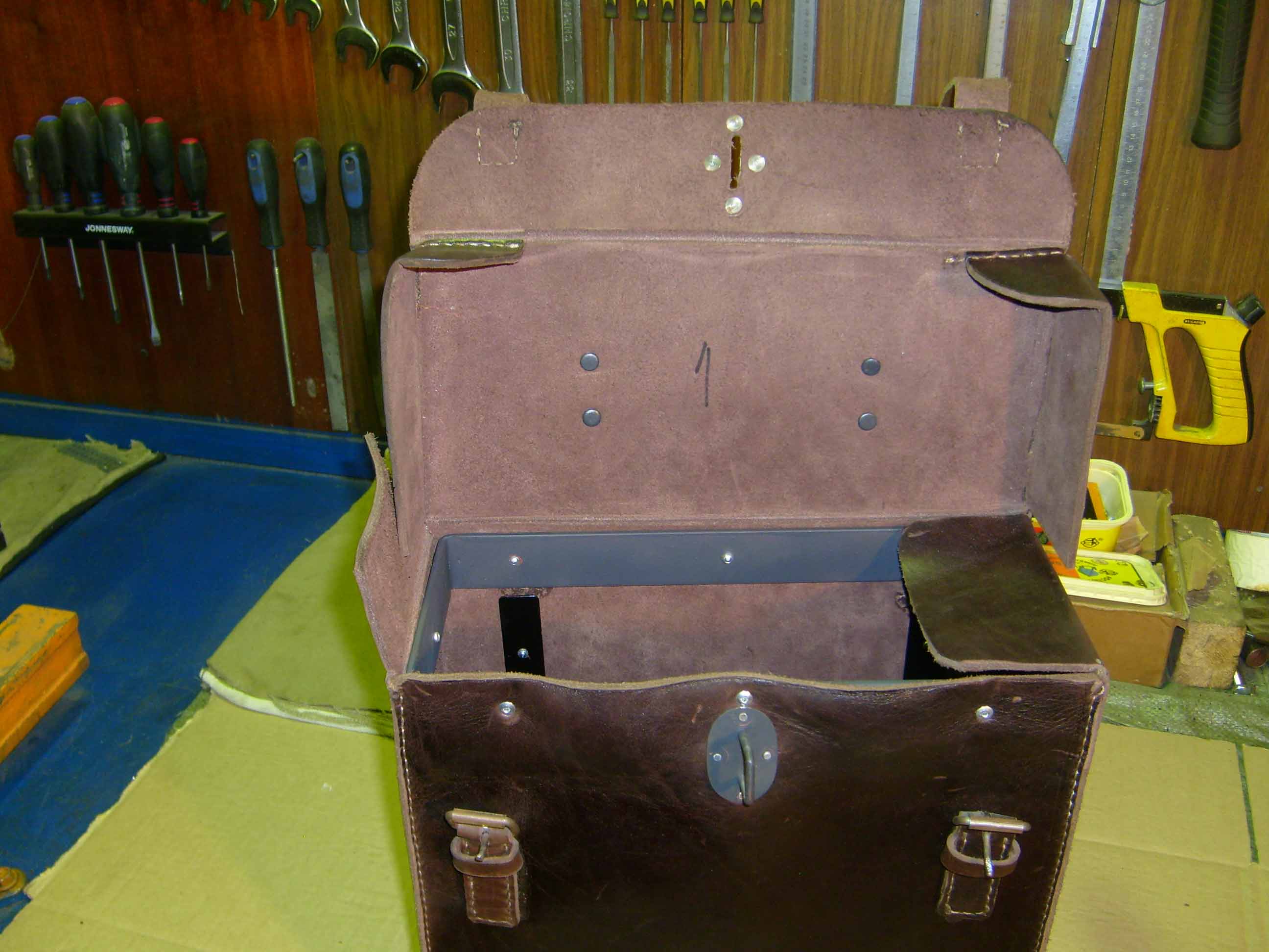

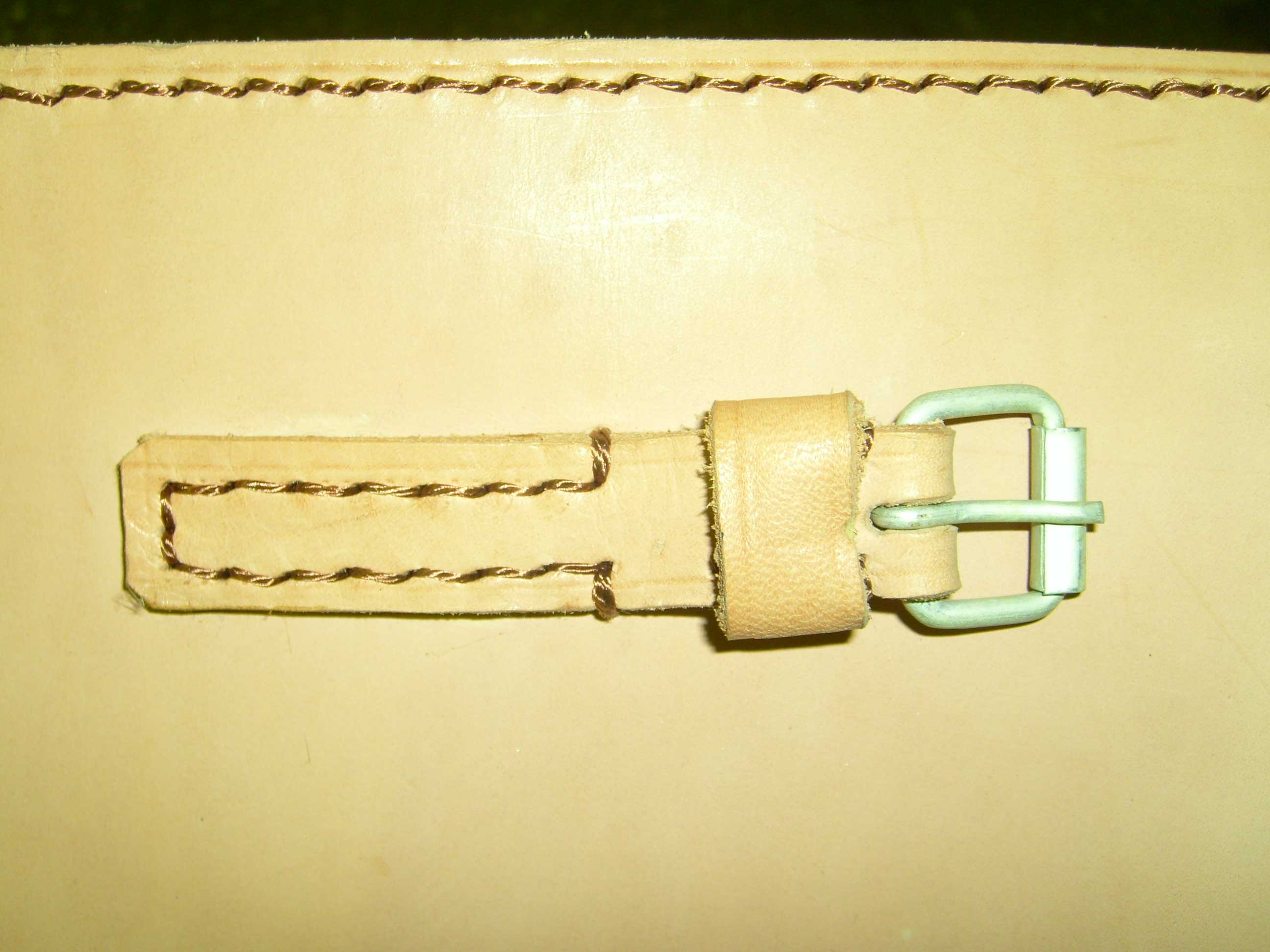

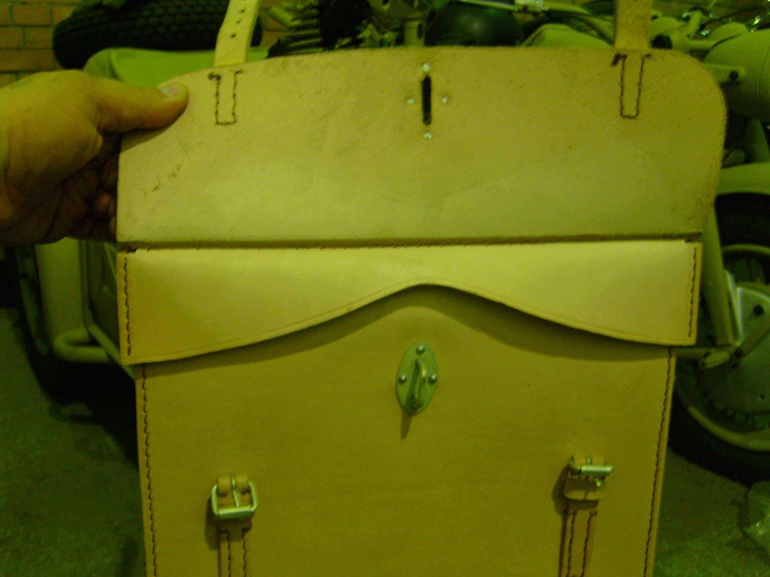

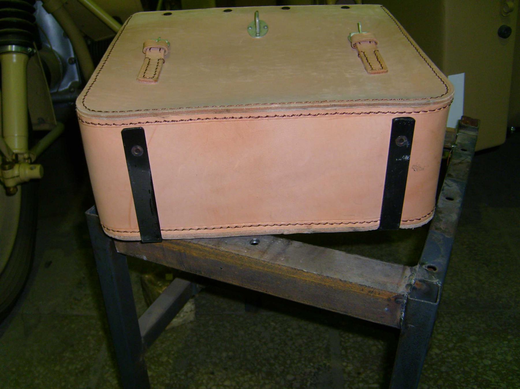

  22. Feldfebel
    Feldfebel Stabsgefreiter
    277
    Красноярск
    Картонный макет выглядит неправдоподобно - не соблюдены пропорции.
    Доберусь сегодня до своей мастерской и отфотаю в разных ракурсах качественный новодел из германии, купленный у Хоммеса. Размеры тоже сниму.

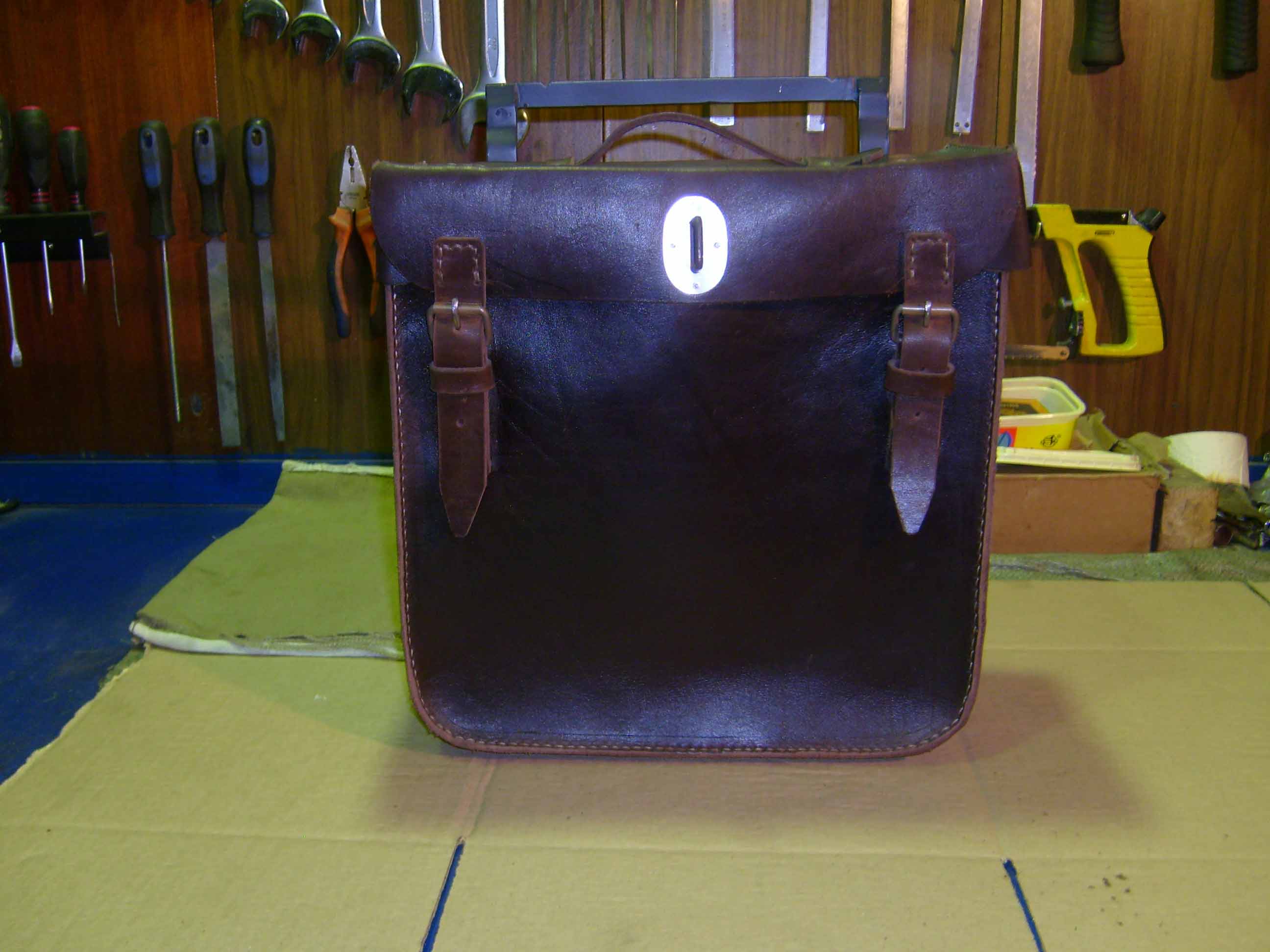

  23. Feldfebel
    277
    Красноярск
    Собственно вот:

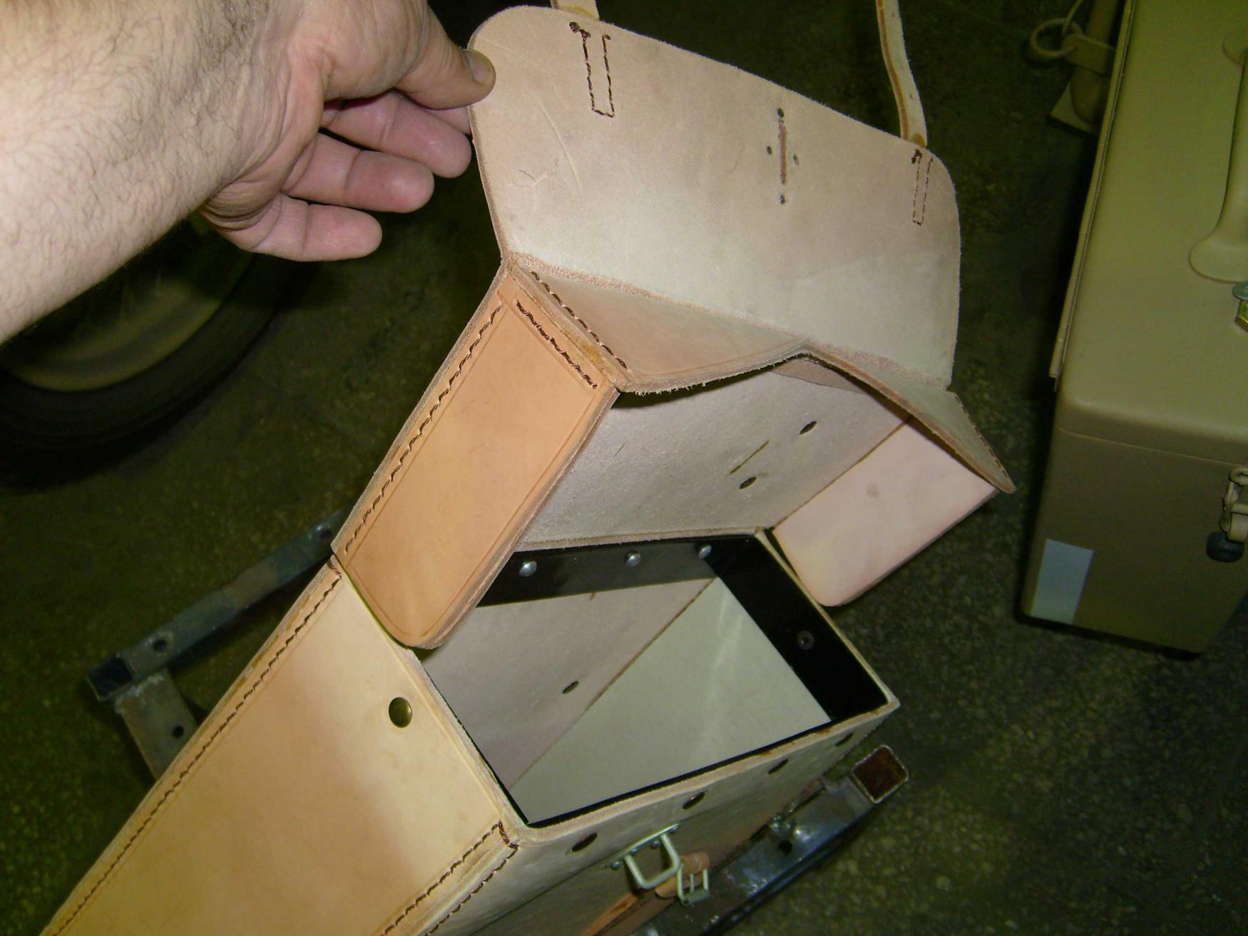

  24. Feldfebel
    277
    Красноярск
    Ещё:

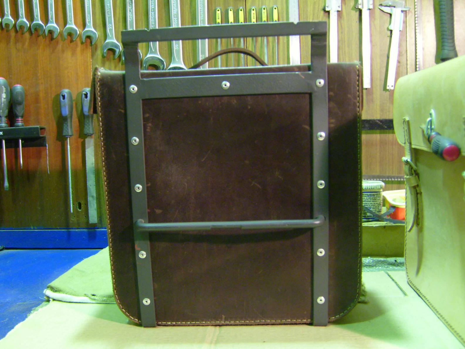

  25. Feldfebel
    277
    Красноярск
    ещё:

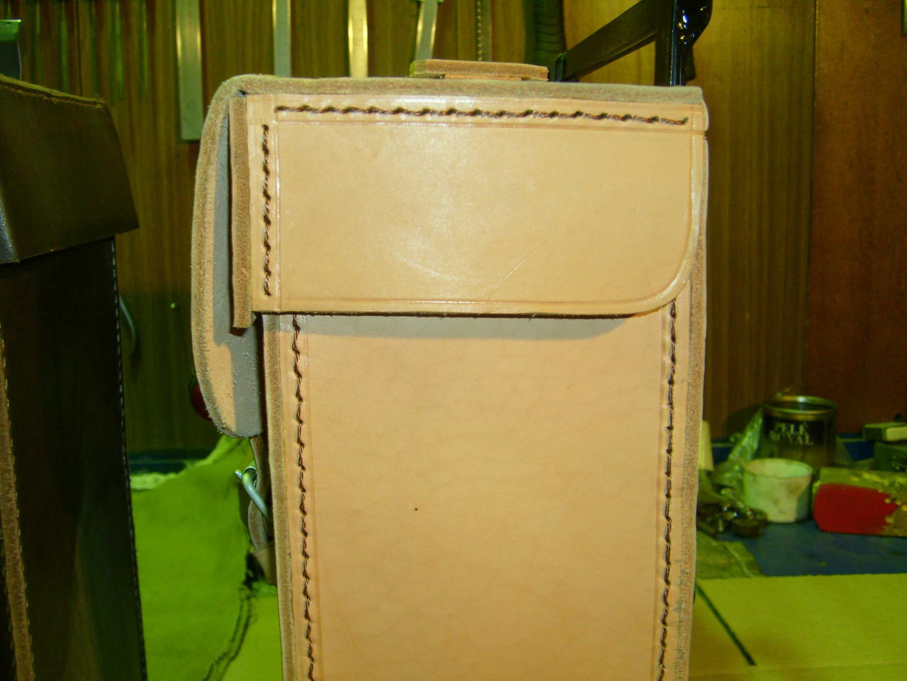

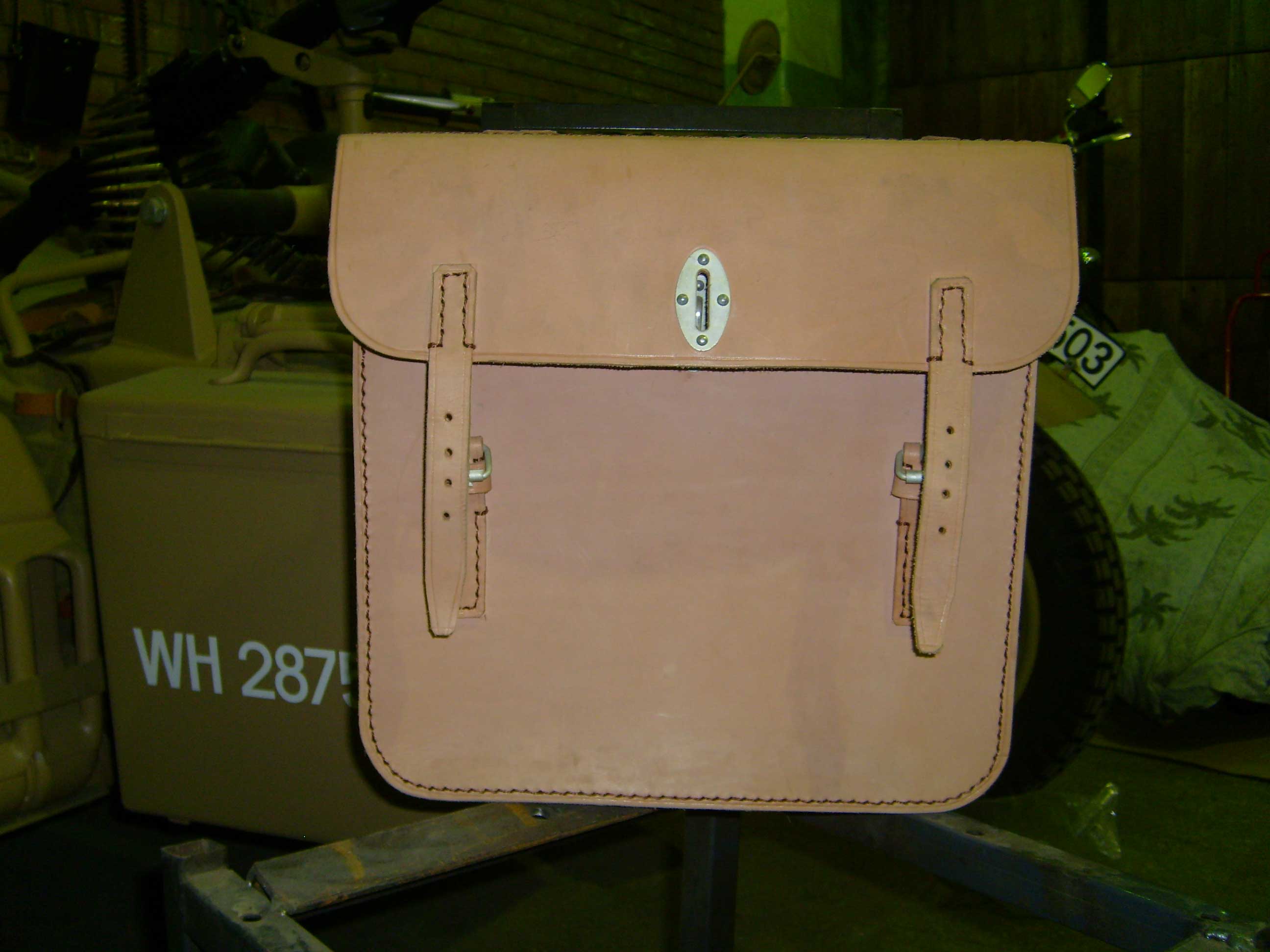

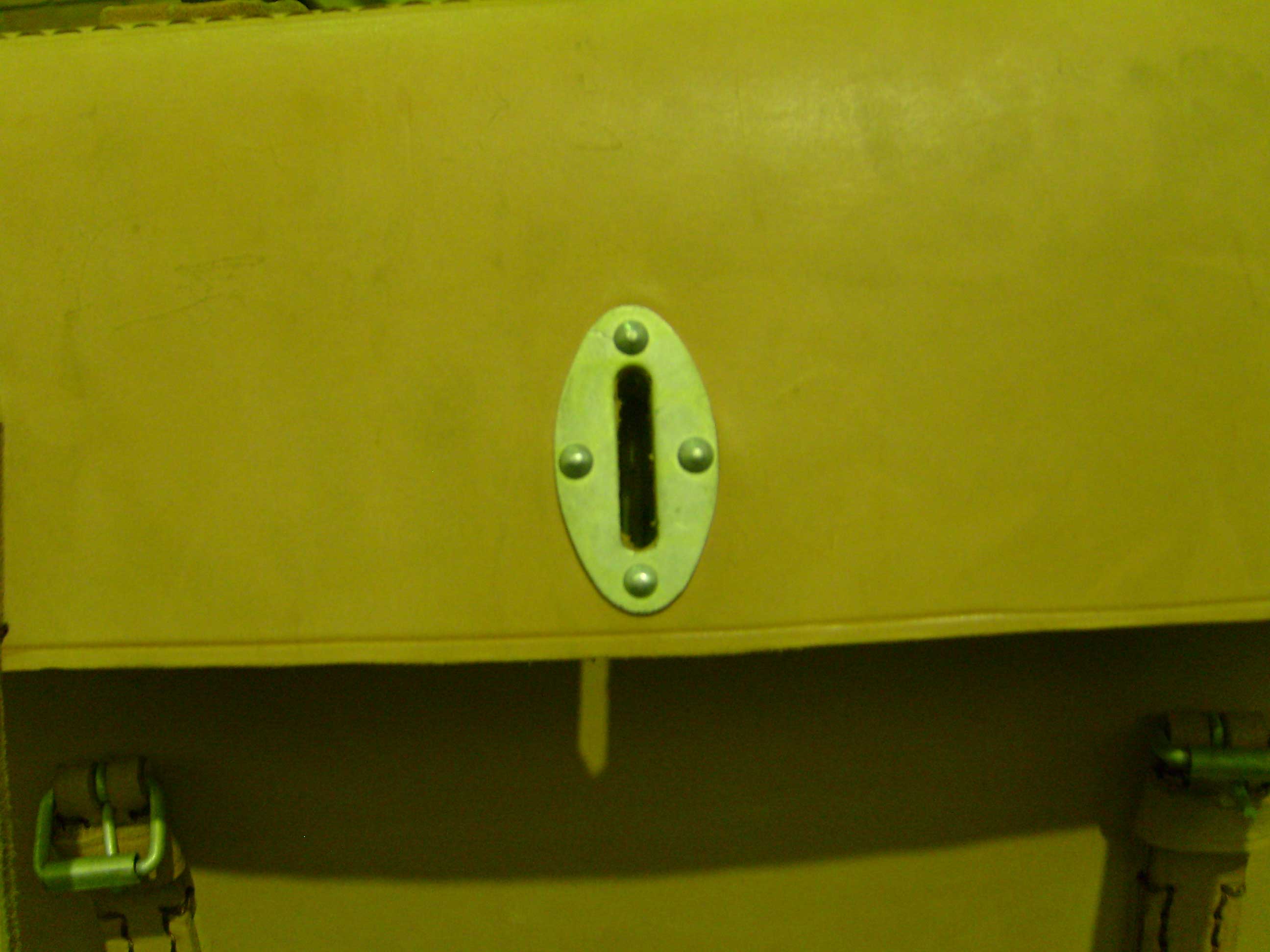

  26. Feldfebel
    277
    Красноярск
    На этих фото образец ранних сумок. Работа питерских умельцев братьев Котельнтковых. (пилоты) По размерам сумка практически идентична предыдущей. Иначе устроен клапан.
