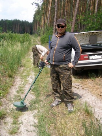

    ну прям сказал так что просто пацталом все уже лежим, но в принципе что то в этом есть, особенно если штангу сам лепил на совесть можно и от бомжей отбиватся )))
    Вот я с Грозой 4 ГТ, первый выезд после зборки ))) вид у нее ДОСТОЙНЫЙ

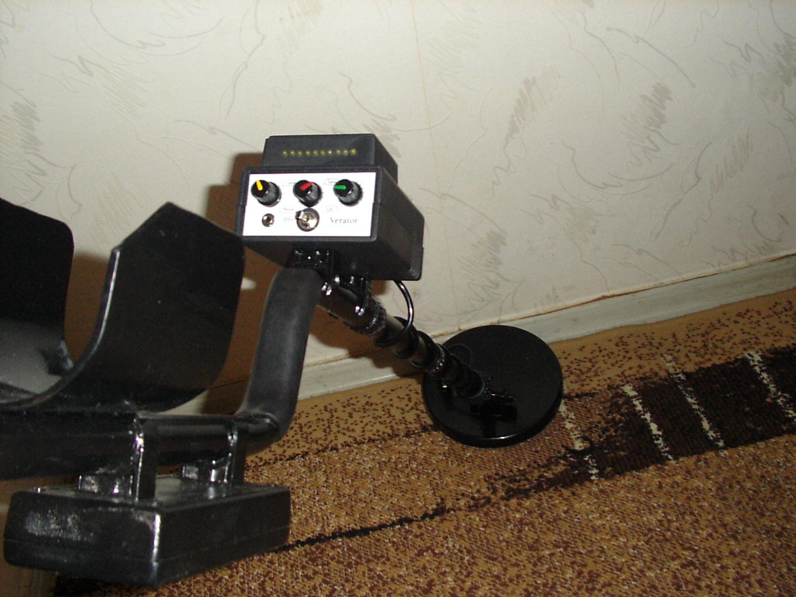

    как по мне , то изготовление штанги это "приятные хлопоты"
    думаю, может мне их на продажу делать?
    на фото мой "Вератор"
