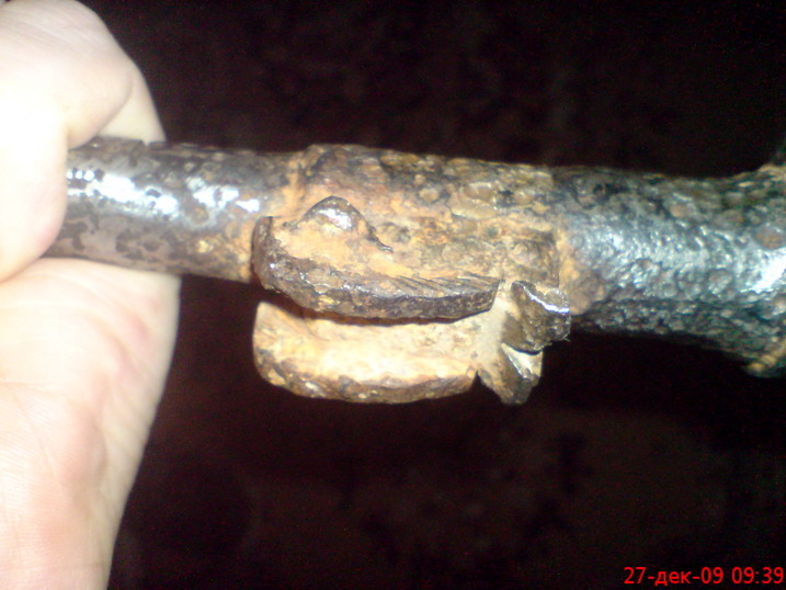

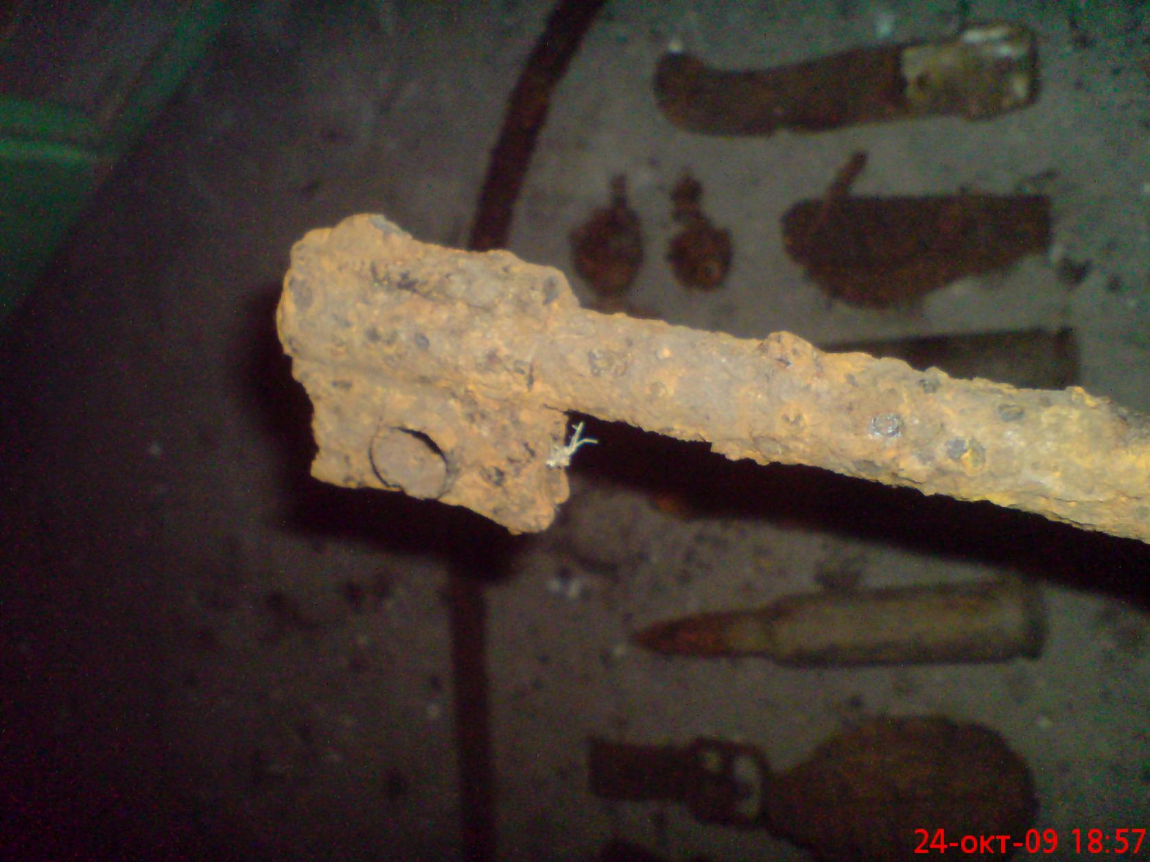

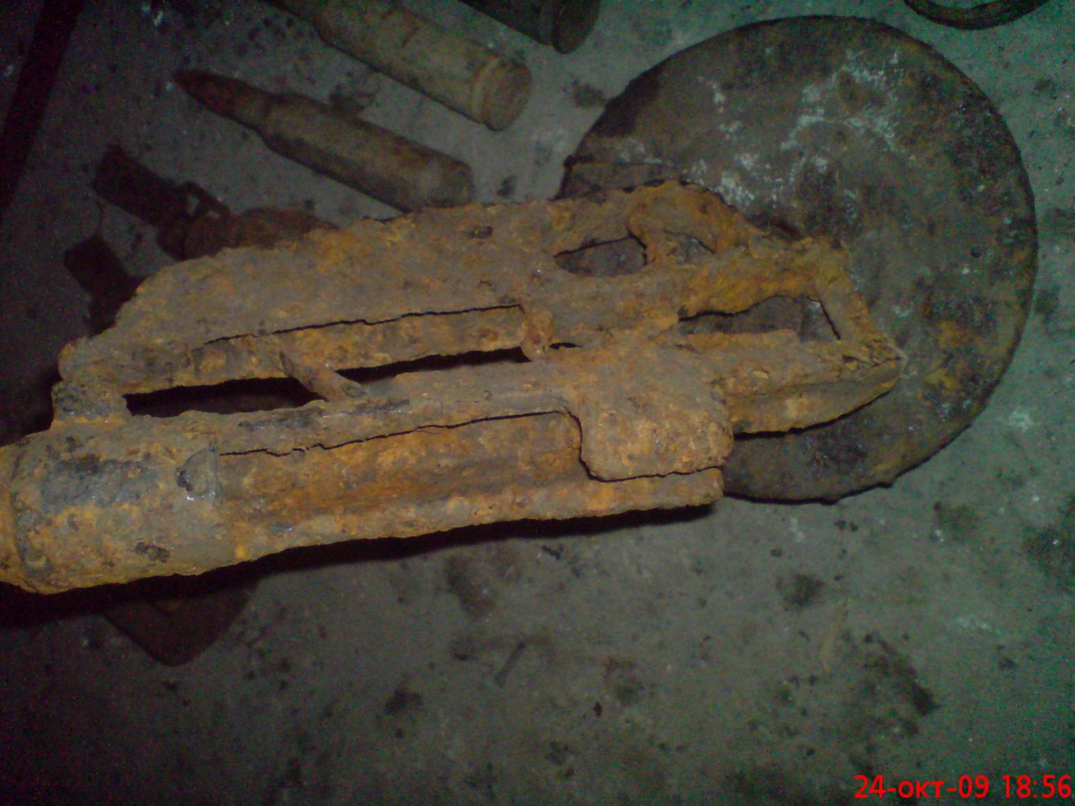

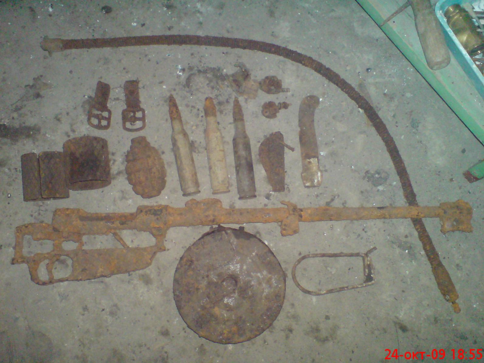

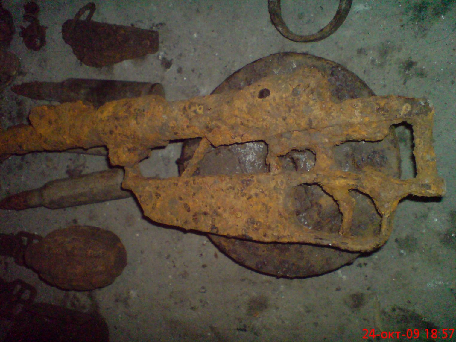

    Будут наверное возникать вопросы и дальше,но пока такие.1)как удалить болт из ствольной коробки,пытался высверлить сверло в говно убивается.2)как прицел восстановить(некоторые части отгнили),и возможна ли замена?

    Спасибо за дельные советы.Может хоть кто скинет фоты или чертёжик прицела.

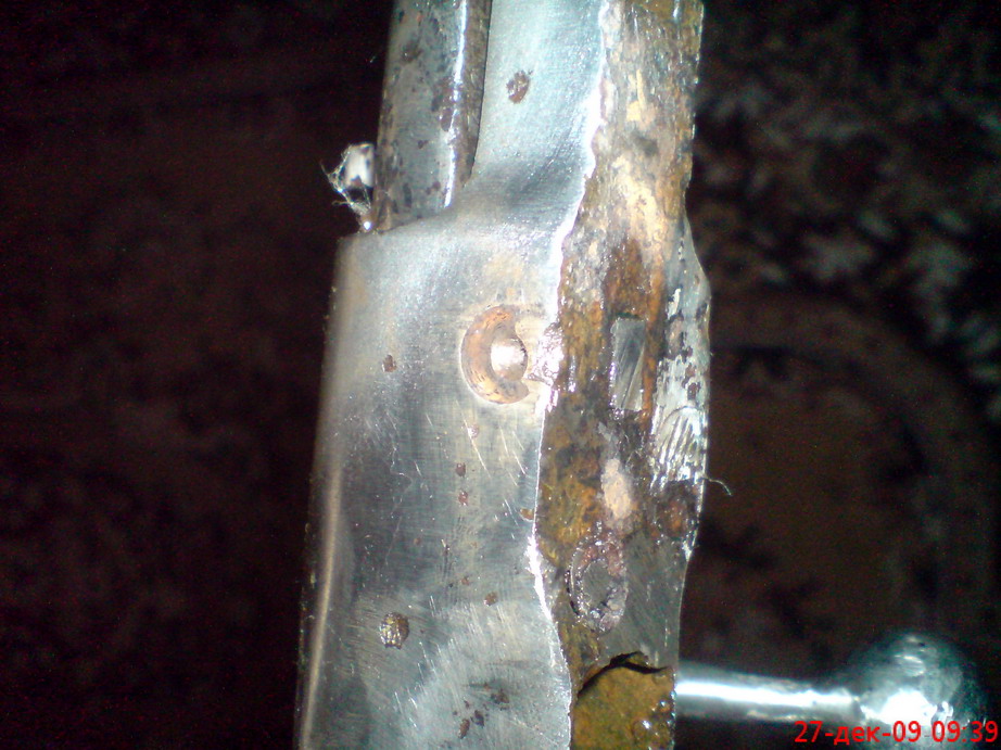

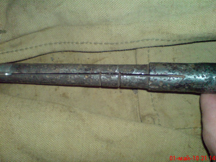

    С чего всё начиналось....Долго кумекал,что и как,некоторые детали УСМ делал сам.

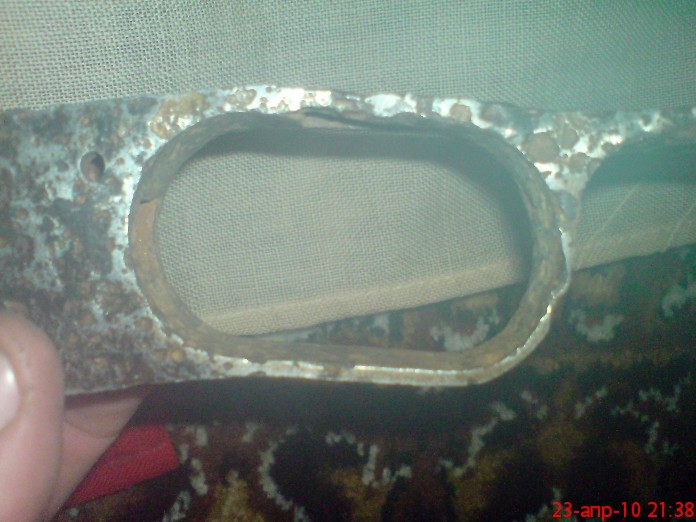

    Процесс работы...

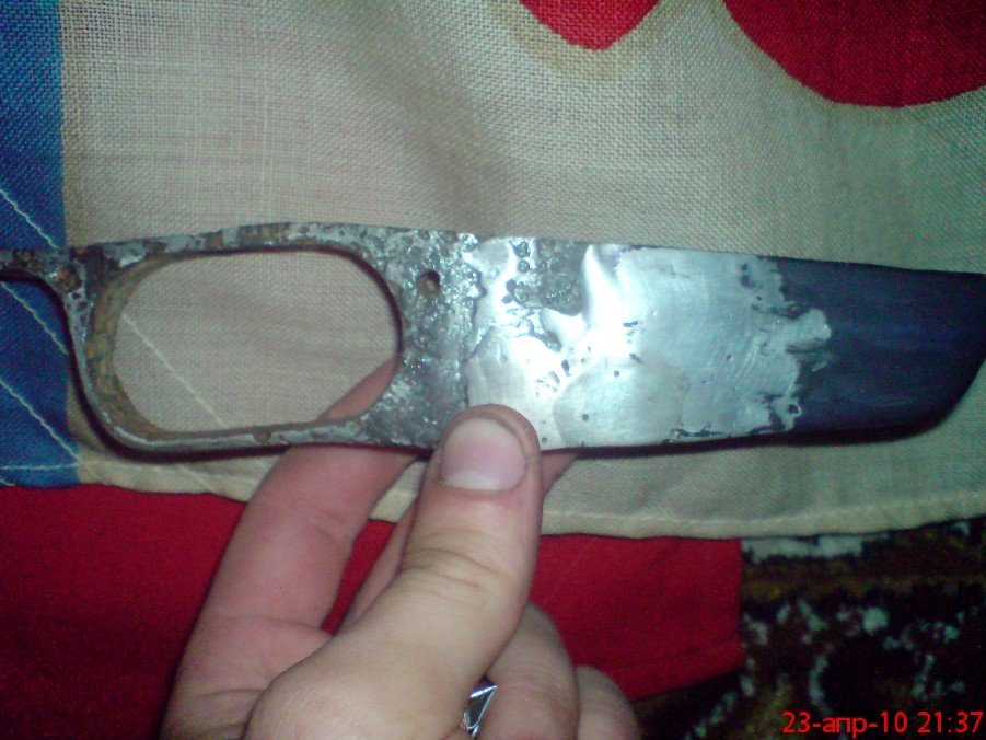

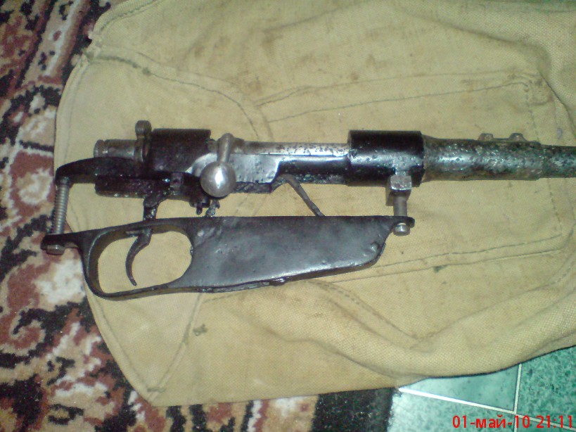

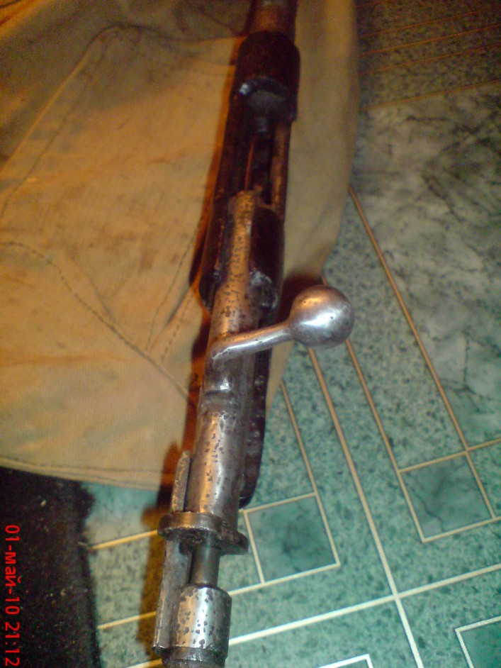

    Ну и наконец логическое завершение....Есть конечно мелкие доработки,и можно одевать в одёжку.

  9. урк
    урк Leutnant Клуб взаимопомощи
    6.080
    ну що камрад , гарна робота :)
    а тепер діліться: чим варили?:)
  10. mariman
    mariman Stabsgefreiter
    927
    Хижина дяди Тома

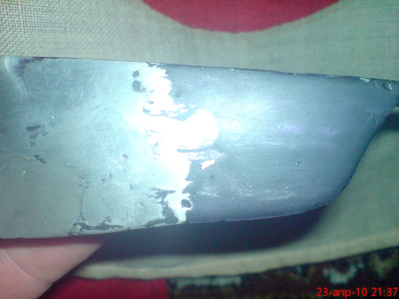

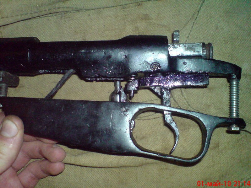

    Хотел варить,но взвесив все за и против решил паять.
  11. урк
    6.080
    то це проста пайка? олово?

    а чем очистил? и каким образом разбирал? делись секретом...

  14. mariman
    927
    Хижина дяди Тома
    Конечно олово,но паял в основном магазинную коробку,она пострадала больше всего.
  15. mariman
    927
    Хижина дяди Тома
    Чистил щавелькой,щёткой и резиновым кругом,а вопросы по механической части в личку.По покраске-это лак-краска для ремонтно-востановительных работ для семейства АКМ
  16. panzer45
    panzer45 Stabsgefreiter
    213
    Литва, Вильнюс
    все сделано не плохо(это первая реставрация?) одно нужно было избежать, резинового круга, грани зализаны, теряется четкость линий и общий вид начинает сливатся, хотя все это поправимо. С уважением Иван!

    По поводу лак-краска для АКМ можно по подробней.Где продается и как держится на припое?

    А можно поподробнее, какой припой, мощность паяльника, и подготовка поверхности?
  24. mariman
    927
    Хижина дяди Тома
    И голова,которая работает индивидуально.Не будем разводить полемику о правильности реставрации,когда у меня возникали вопросы все молчали,а сейчас высунули голову.
  25. mariman
    927
    Хижина дяди Тома
    100 ваттник,паяльная кислота и хороший обезжириватель
