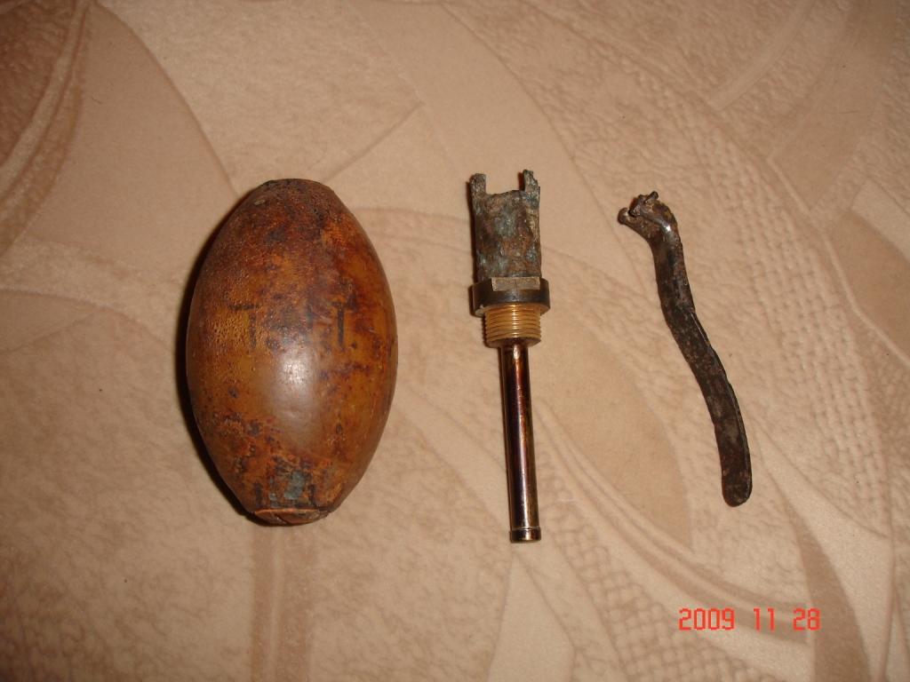

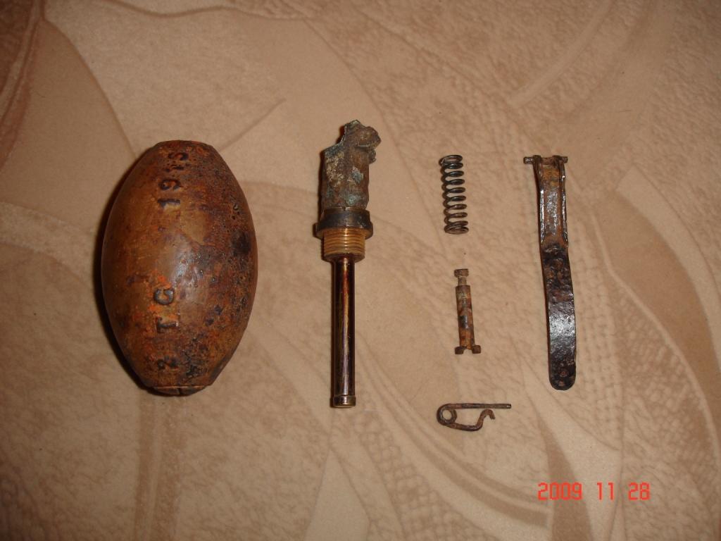

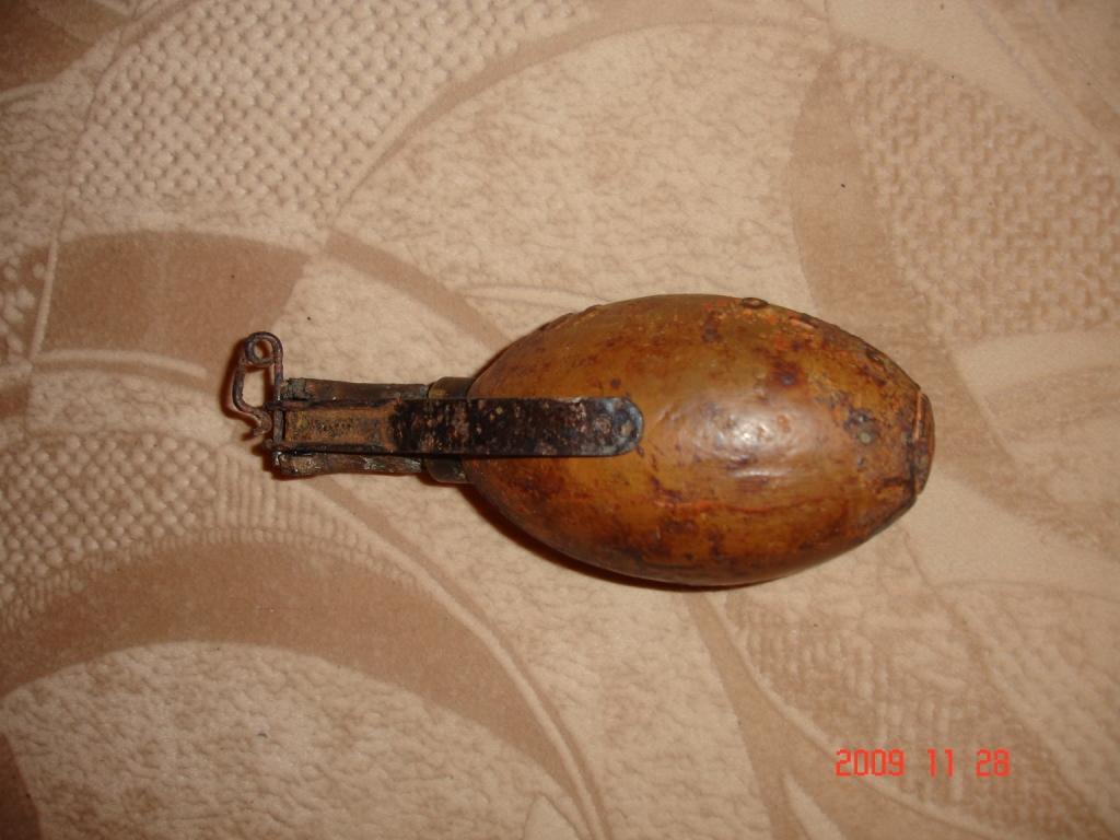

    Граната как я понимаю бритиш №16,а вот запал...:confused: што это другая модификация?

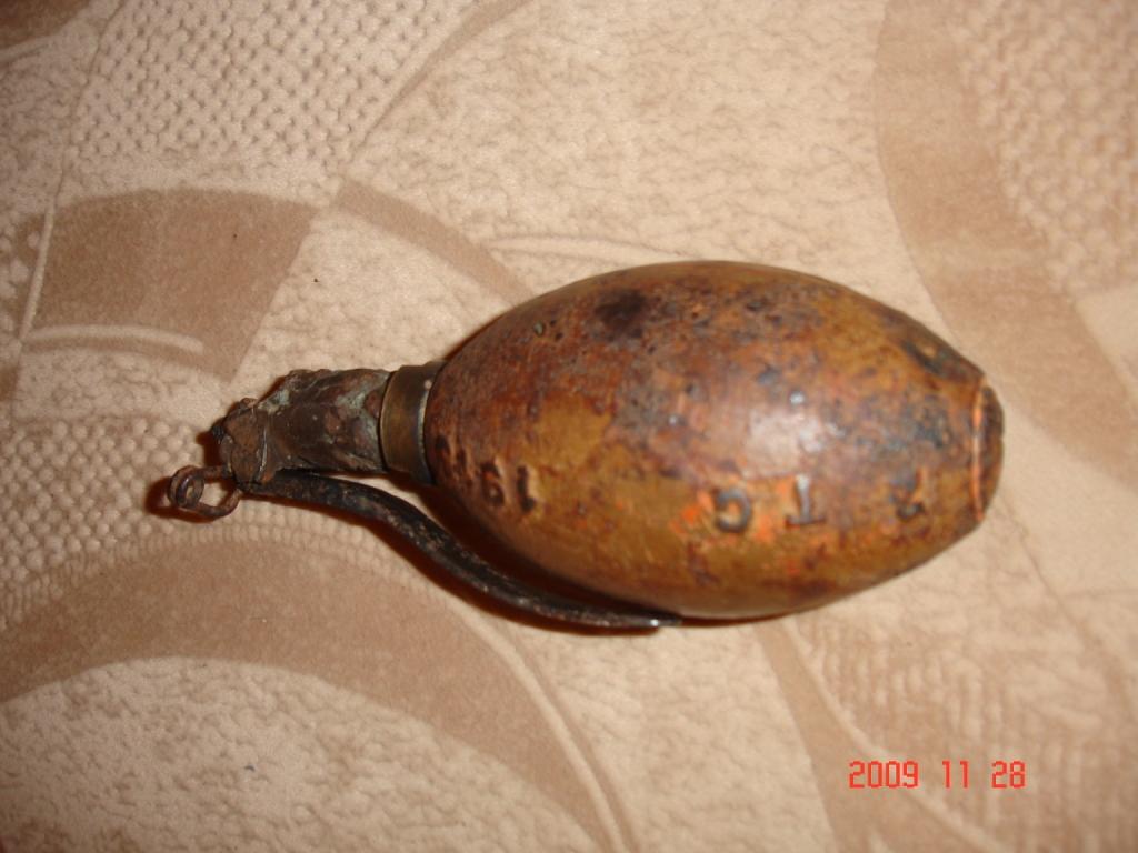

    Спасибо всем.По надписям -на рычаге буква R.Вероятно ремингтон.

    Сия граната позиционируется как Эстонская (так к примеру дает канадский автор книги по гранатам стран Варшавского договора). Корпус от Британки №16 (ибо они с ПМВ еще остались у Эстов), а вот запал походу доморощенный - Эстонский. Я сейчас пытаюсь у Бритов узнать точнее, может что дополнят... модель запала не известна .. пока что.
    Немцы сии гранаты захватили по началу войны и дали индекс "Eihandgranate 308(r)".

    Попадается сей девайс в районе Порхова, где в 41-ом году бился эстонский терреториальный корпус.
    Корпус от гранаты лемона,латунная переходная втулка и взрывак (похож на польский)
    Тоже думаю, что эстонская переделка из запасов с ПМВ.

    Насчет места - верно:smile_12: А по поводу Лемона думаю ошибаетесь батенька:p

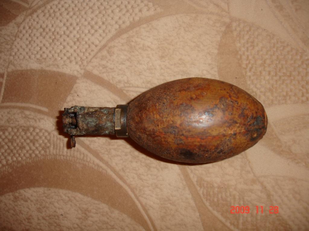

    Вот первушные английские гранаты системы лемона.Я их сам накопал по своим местам с ПМВ.По мне, так корпуса одинаковые: что на вашей, что на моей.

    Хотя конечно правильнее эти гранаты называть №16.

    У первой слева это запал или пробка? Можите выкрутить и отдельно с фотографировать.

    Это не пробка, а переходник для фитиля и детонатора.В отверстие сверху в пробке вкладывался детон с вставленым куском бикфордова шнура или чего то подобного.Трубку под детонатор я увы отломил.Граната то фитилёвая,не удачной конструкции (при попадании в снег или воду фитиля тухли и были множественные отказы)
    Вот ссылка по английским гранатам №15 и №16.
    http://ww1.milua.org/Mk15-16.htm

    Спасибо!:) У меня есть такая же граната, только переходник железный. Сидит крепко, внутри что то болтается:eek:наверно грязь. Пробовал выкрутить переходник, не хочет. Но я серёзно этой гранатой ещё не занимался.

    Железные переходники на моих гренках тоже стоят,но не выкручиваются сколько не пытался.При попытке обстучать развалился корпус гранаты (он изнутри на сегменты поделён)
    Просто разломал тонкой отвёрткой запальный стаканчик и водой вымыл порошковое ВВ.Да, маленький прикол: когда ломал стаканчик из гренки с шипением выходили скопившиеся от разложения ВВ газы:);)
