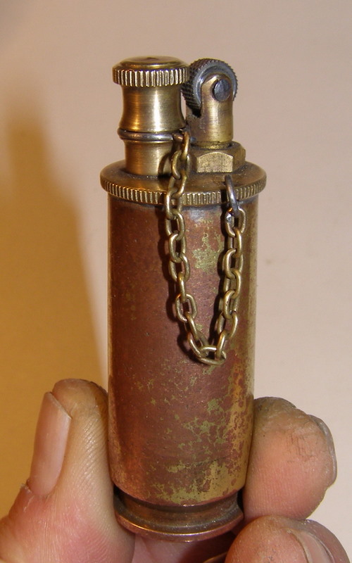

    Копаная гильза от крупнокалиберного Браунинга. Очень надёжная, не воняет, не течёт (для тех, кто понимает - заправочный винт на резьбе М 9 х 0,5). Кремни от Зиппо. Одной заправки бензина, т.е. 3-4 кубика из шприца, мне на 5-7 дней хватало. Можно носить в кармане, можно использовать как настольную. Продаю, бо надоела.
    85 гривен + пересыл. Ночной экспресс, только по Украине.

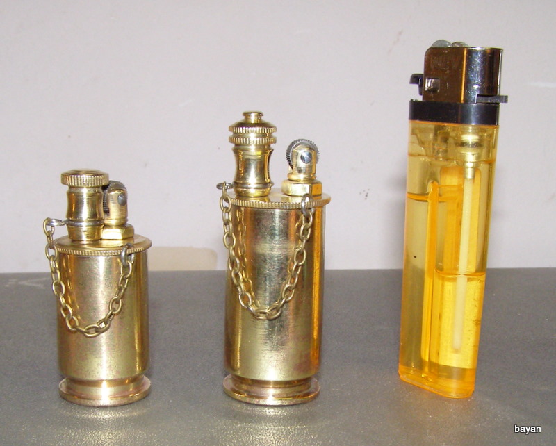

    Цена 89 гривен + пересыл. Только по Украине и только
    автоперевозчиком.
    Больше 2 штук в одни руки за раз по просьбе народа не даю. Вновь занимаем очередь после получения предудущей.
    Пока есть несколько гильз Браунинг, заказавшим 2 шт. - одна ДШК, одна Браунинг.
    Зажигалки делаю только такие - если кто хочет другие: авторский дизайн, размеры, из своей или какой другой гильзы, гранаты, снаряда, бомбы, с "курицами", хитрыми клеймами и т.д. - не вопрос - от 250 гривен в личке будем разговаривать.
    Ещё раз убедительная просьба в теме только занимать очередь! И пожалуйста, не спрашивайте ни здесь, ни в личке "когда?" - ответа всё равно не знаю.

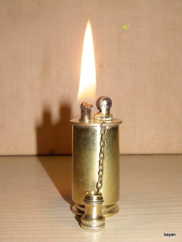

    Вот ещё краткая инструкция, так сказать, по эксплуатации:
    - не допускайте выгорания фитиля под корень, подтягивайте его
    периодически ногтями или пинцетом, иначе вам придётся
    вытаскивать всю вату и заново вдевать фитиль;
    - заправляйте бензином Б-70 "Калоша", есть на строительных
    рынках с помощью шприца без иглы. Двадцатипятикопеечной
    монетой (знаю я ваши "домашние" отвёртки ) выкручивайте снизу
    заправочный винт и потихоньку, чтобы успевал впитываться,
    выдавливайте бензин, закручиваете винт. Резьбы там
    нормальные, если не идёт, значит в резьбу не попали.
    - замена кремня: выкручивайте колёсико вместе со стержнем и
    контргайкой ключём, руками или плоскогубцами, отвёрткой
    вывинчиваете винт М3, вытряхиваете пружину, вставляете
    новый кремень, закручиваете винт.
    Контргайку сгоняете вверх до упора, вкручиваете стержень
    почти до конца (между гайкой и корпусом должна быть еле
    заметная щель), выставляете колёсико точно напротив фитиля.
    Сзади колёсика я сделал вертикальную риску - этой стороной от
    фитиля. Если перепутаете - искры не будет. Теперь подтягиваете
    контрагайку.
    - замена фитиля: выкручиваете заправочный винт, крючком из
    проволочки вытаскиваете набивку. Тонкую стальную проволоку
    складываете вдвое и петлёй вперёд продеваете через
    фитильное и заправочное отверстия . Кончик х/б шнура - в петлю,
    чуть зажимаете и протягиваете. В конце будет идти с натугой, не
    торопитесь и не рвите - если совсем не лезет - или проволока или
    шнур толстые.
    Ну, так где-то... и не забывайте - ПОЛОМАТЬ МОЖНО ВСЁ!
    Будете нормально обращаться, будет служить очень долго
    (теоретически пока колесико не сотрётся).

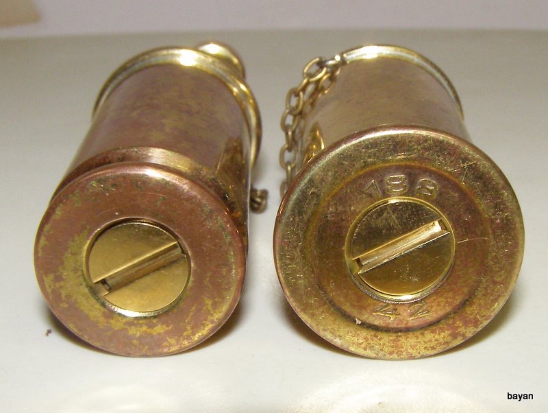

    ДШК и масик Браунинг для safon...забыл попки сфотать - на Браунинге - SL 42

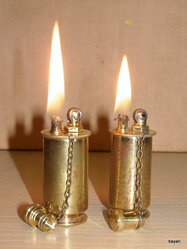

    Шедевры получил, огромное спасибо) Исполнение - отличное. Не разу не жалею, что пришлось долго ждать. Одно обидно - курить собрался бросать))
    Для кармана наверно не удобно будет, но вот как настольно-антуражная вещь - просто супер.
    П.С. Я так понял, что тушится она задуванием?
