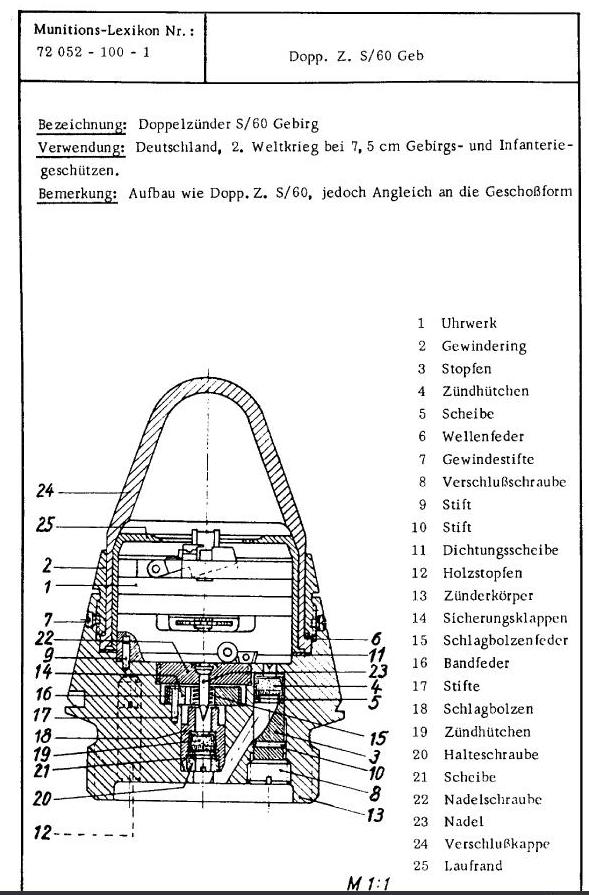

    здравствуйте,камерады!прошу знатоков поделиться инфой о данном взрывателе,инфы в нете о нем мало(или я слаб в поиске)все что мне известно,что он двойного дистанционного и ударного действия,дистанционный часовой мех.системы юнганса,заводится ключем на 60 сек...меня интересует подробная схема,область применения,степень опасности...с ув.

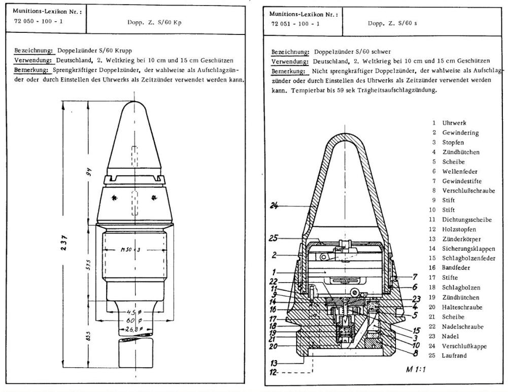

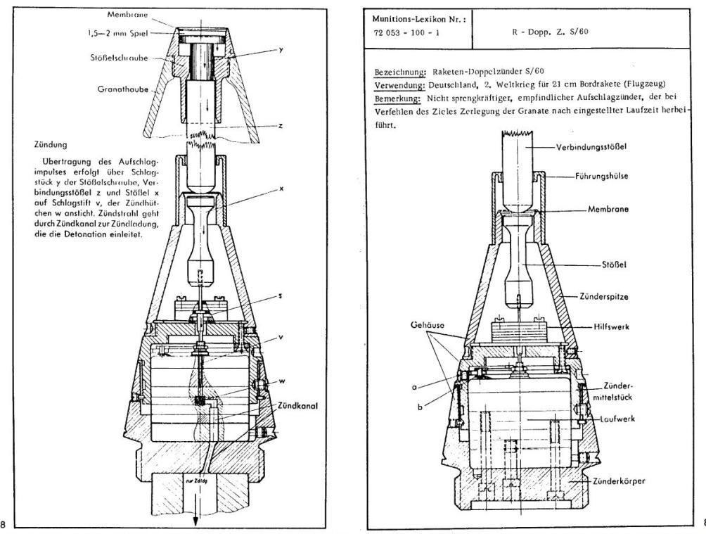

    Существовало несколько типов Dopp Z.S/60 - рис1. для 10 и 15 см орудий, рис 2. - для 7,5 см легких пехотных и горных орудий, рис.3 - 21 см орудий. В обозначении вашего взрывателя FL - указывает на то что он Fliehgewicht (облегченный, если я правильно перевел :oops:) По поводу безопасности - ваш абсолютно безопасный, в нем одна механика.
