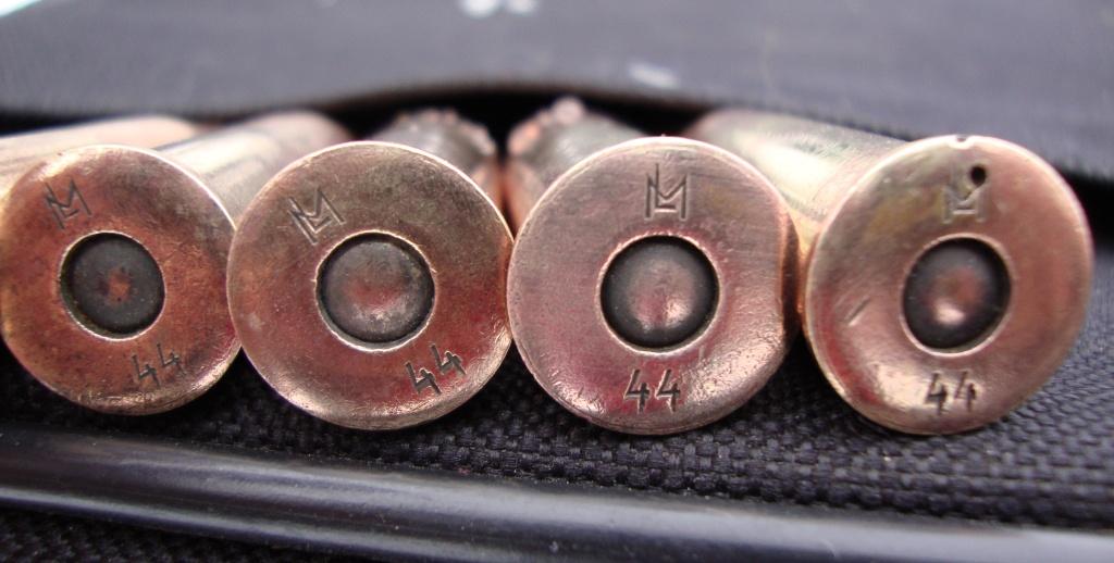

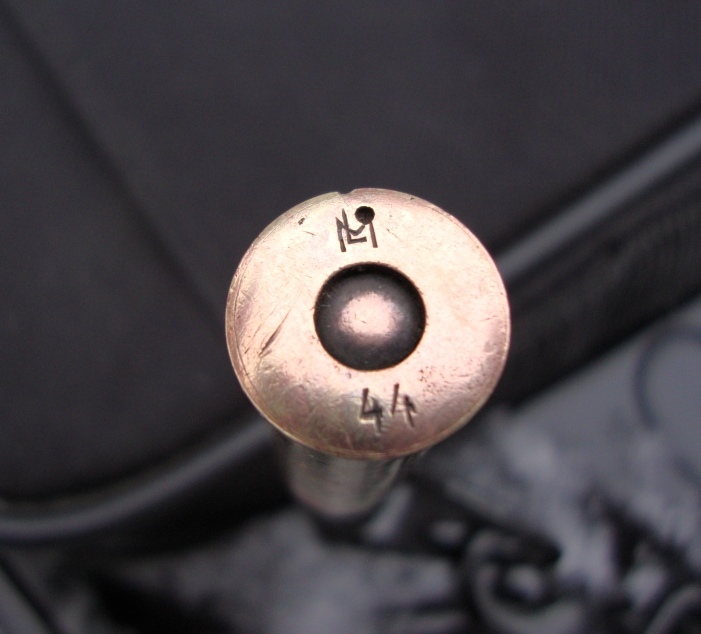

    На днях попалась обойма Веспремського Манліхера .
    На одній з гільз на клеймі заглиблення,глибиною 1-2мм,видно на фото.Що це:дефект,чи щось,зв"язане з технологією виробництва?Наскільки часто зустрічається?

    Скорее всего это знак переснаряжения гильзы.

    абсолютно Верно!---это старый--традиционный еще Австро-Венгерский способ для отметки переснаряжения--как у Пушечных гильз,так и у Арт.гильз:smile_12:

    Согласен. Зачем возить патры туда-сюда. К тому же сама гильза была выпущена в 1944 году.

    Для винтовочных патронов знаком переснаряжения были еще кружочки

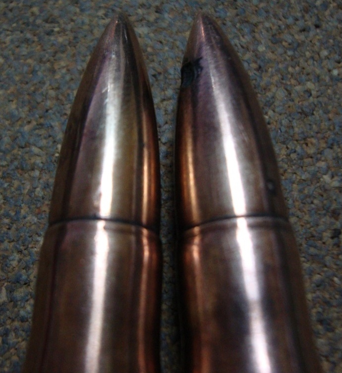

    Фото не дуже,бо освітлення слабе.
    Як на мене,то обжим повністю ідентичний.
    ММГ патрона з отвором на гільзі на фото справа.

    Спасибо! Действительно двойного обжима пули невидно.Видимо переснаряжался свежий отстрел.Пластичность метаала была высокой. Поэтому Австрияки (позже Венгры) и переснаряжали свои боеприпасы по нескольку раз.

    Цей сайт я дивився неодноразово.Але цікаво те,що там купа фоток переспоряджених(?ну,тих що з точками і трикутниками)гільз австрійського і чепельського виробництва,але жодної веспремської.
    Тому й виникло в мене це питання.

    Перевод :На гильзах могут всречаться спец. маркировка.Точечная,обозначает заново снаряженная.В виде треугольника холостые или учебные.
