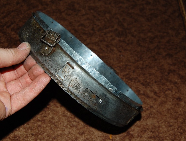

    Многим не понятно , как собрать подшлемник до кучи. Есть внутренний обод, внешний, пружины, но как до сборки -вопросы, что вперед приклепывать, какая последовательность. Предлагаю проверенный вариант , позволяющий без нервотрепки собрать подшлемник , не укорачивая, не деформируя пружины и обруча. Пока не выложу все фото просьба не комментировать).
    первое- скрепляем внутренний обруч на одну клепку, ту которая не участвует в креплении пружины.
    второе -заправляем неприклепанные пружины в свои места в наружном обруче, примерно посередине выставляем отверстия в пружинах по отношению к проушинам обруча.

    третье- заправляем клепку как показано на фото

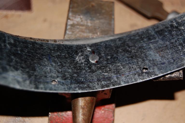

    четвертое-клепаем

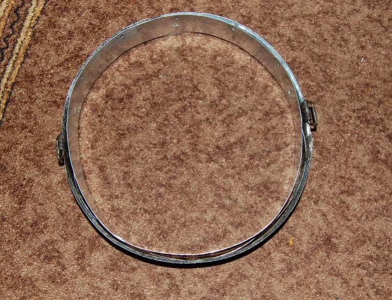

    пятое -результат-внутренний обруч вставлен во внешний, обручи сохранили форму, пружины плавно сидят в посадочных-не деформированы, не подрезаны.

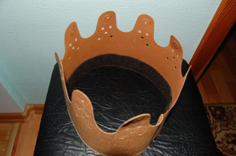

    шестое-сшиваем кожу подшлема с подкладкой

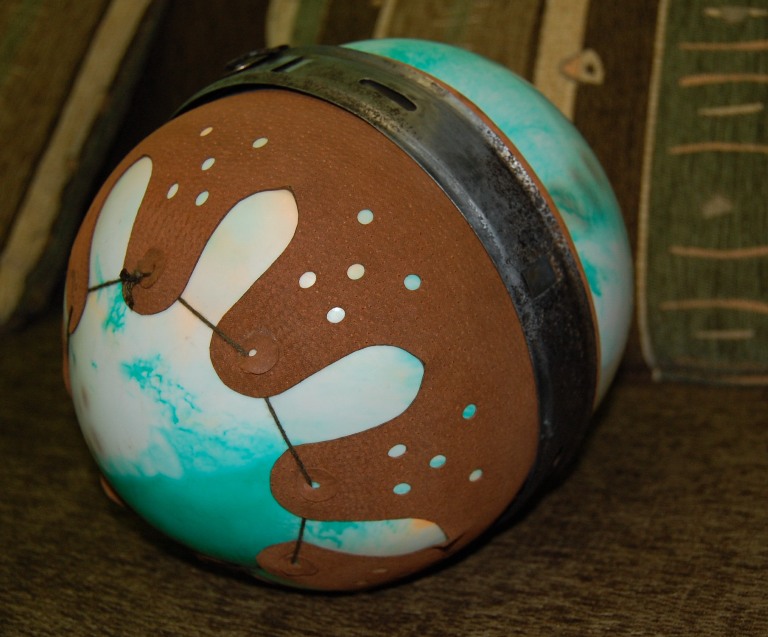

    седьмое-забираем у жены-подруги брызгалку, у ребенка - надувной резиновый мячик с ниппелем. Пока они орут, при помощи кламмеров крепим кожу к внутреннему обручу, связываем ее шнурком, мочим водой при помощи брызгалки, вставляем мячик(спущенный) и надуваем до полного расправления складок кожи, даем высохнуть и вынимаем мяч, можно устанавливать подшлем в каску.
