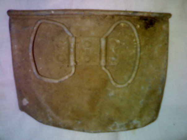

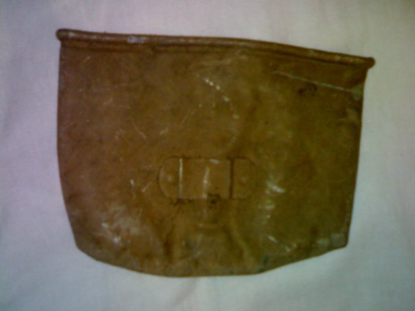

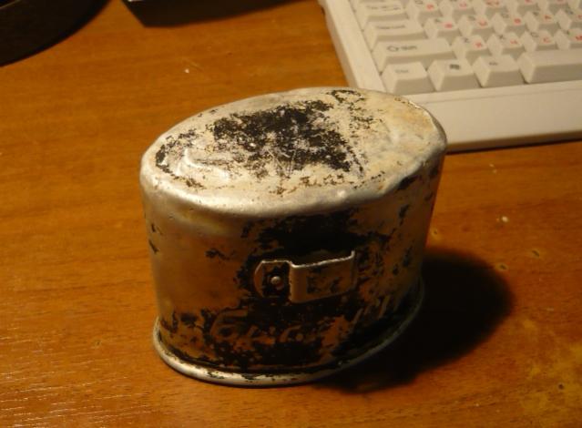

    Вот хочу дать вторую жизнь ему! понимаю, что будет очень тяжело! но я легких путей не ищу)
    может, кто пытался такое восстановить? Если да, то дайте совет (выкинуть в мусорку не принемается)

    Я с таким сам не встречался,но видел как мой дед делал дома самодельные ведра.И вот чего я думаю:Надо сначала раздвинуть аккуратно чуть края,взять киянку и с двух примятых сторон слегка постучать,чтобы стороны стакана слегка разошлись.Затем вставить в стакан палку с сечением близким к круглому или овальному и прямым срезом.Закрепить эту палку в тисках.Равномерными ударами киянкой бить аккуратно по всем сторонам кружки,поворачивая её вокруг своей оси,а также с торца,чтобы сделать дно плоским.Должно получиться-я так думаю!

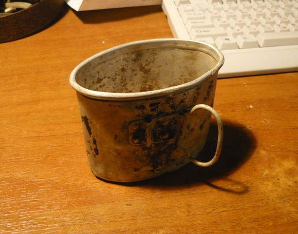

    Нормально выправляется.Как то на спор выпрямил в блин раскатанный стакан.Главное пользоватся только деревянными инструментами:киянка,подходящие бруски.Я пользовался ручкой от молотка.Скобу и ручки можно не снимать,при правке в соответствующих местах подкладывать бруски.Правда совсем избавится от неровностей не получается.
    Примерно так.Все стаканы были более или менее давленные

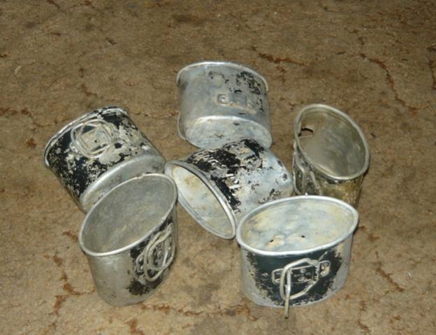

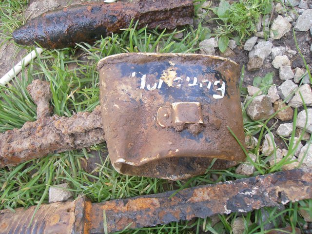

    Для примера

    Размеры по наружке

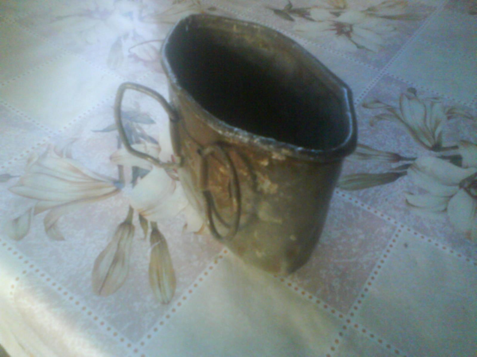

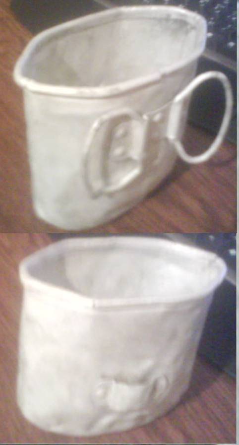

    Вобщем, стакан был как будто, по нем проехал каток) Немного труда и терпения, и вот промежуточный результат))) но работу продолжу, для более оптимального результата)
    Разгибал только деревянными инструментами (которые изготовил сам).
    Спаибо всем Камрадам, за советы!!!)

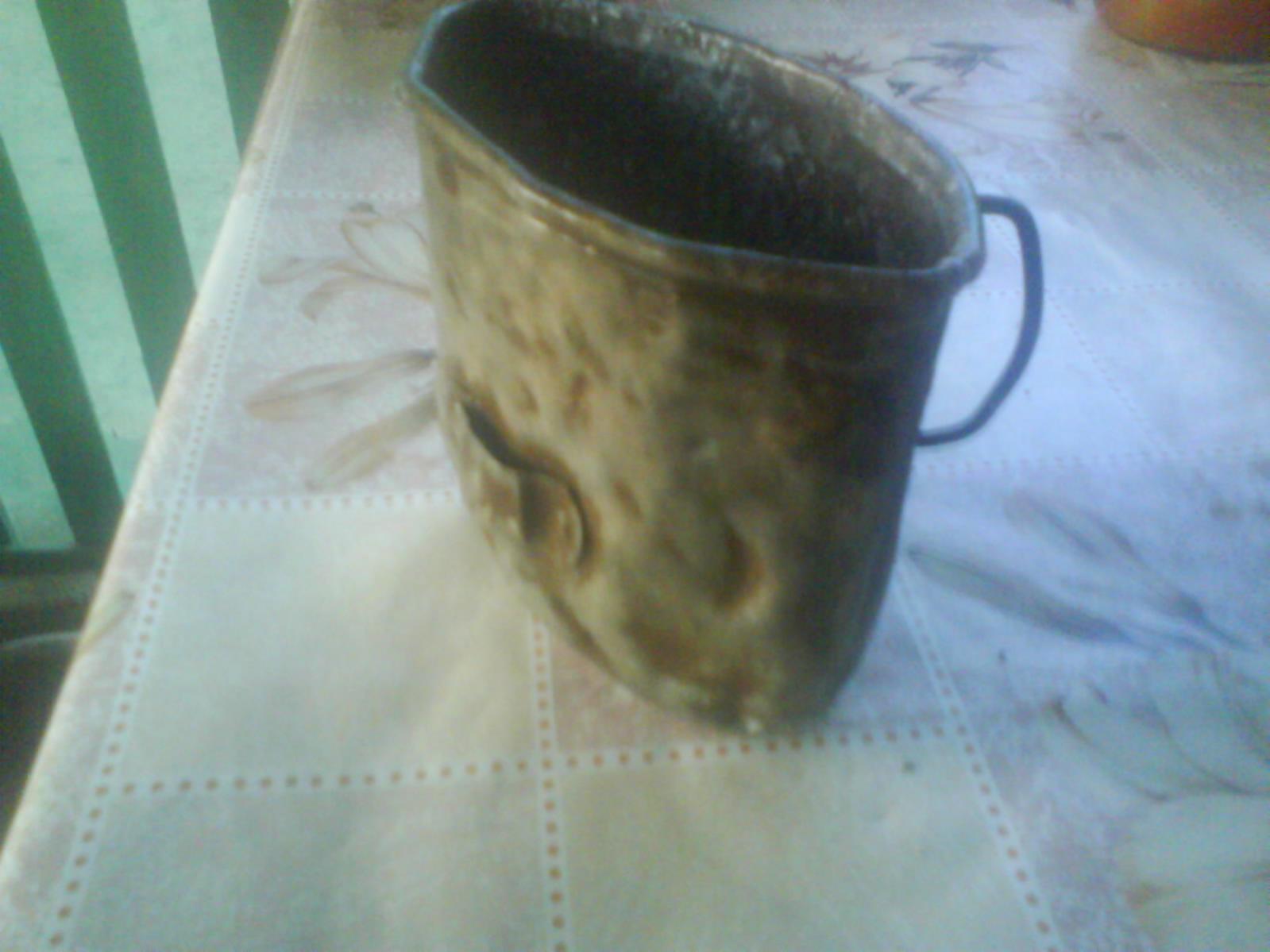

    ща его в кислотой протер, теперь как новенький (вальц немного подровнял)))
    даже инициалы хозяина появились))
    такой наверное и оставлю))

    Вот окончательный вариант!)

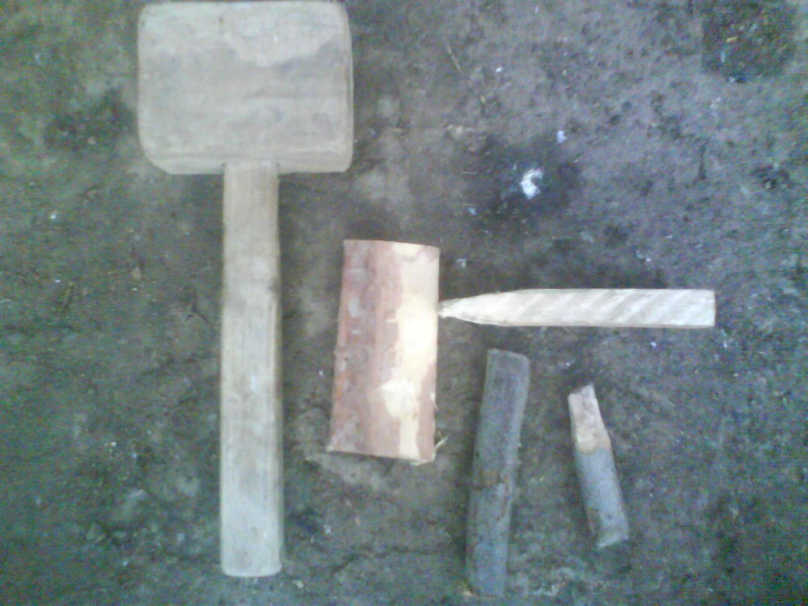

    и вот инструменты какими пользовался в течении работы)

    рад за вас,получилось довольно не плохо:smile_12:
  25. nait
    nait Stabsfeldwebel
    2.505
    Надо ещё рихтовать.Горловина вообще вся угловатая:smile_8:
