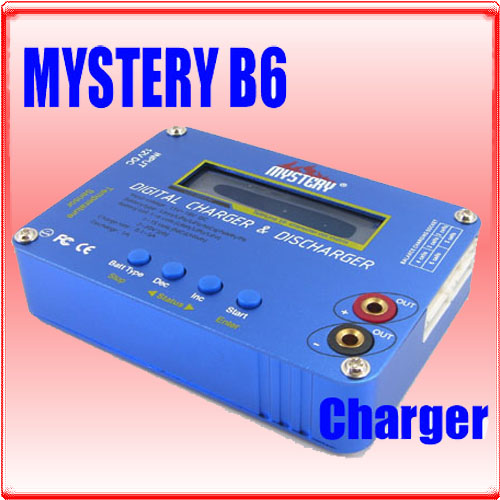

  10. Uargen
    Uargen Leutnant
    2.223
    На рынке очень много потделок.Я видел цех где покупают китайские 500мАн натягивают сверху термоусадку GP и продают.В случае чего говорят у вас левая зарядка.Есть зарядные устройства для моделистов с дисплеями.Ими можно протестировать АКБ и после цикла заряд,разряд показывают сколько закачало и скачало.

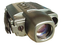

    Нубук например прожорливее , или вот такой приборчик например :
    P.S. Чавой-то на Вы?
  14. wwww
    wwww Stabsfeldwebel
    2.125
    г. Москва
    Что , за хрень - фотка не грузится....:mad:

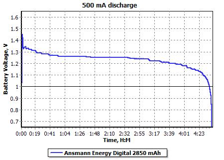

  16. Uargen
    Uargen Leutnant
    2.223
    Вот график разряда АКБ. У батареек тоже самое только примерно +0,3вольта
    У Гарретта например есть переключение между акб-бат.
  17. Snac
    Snac Obergefreiter
    58
    Восток
    Ага,вот так и умирает моя тёрка.
