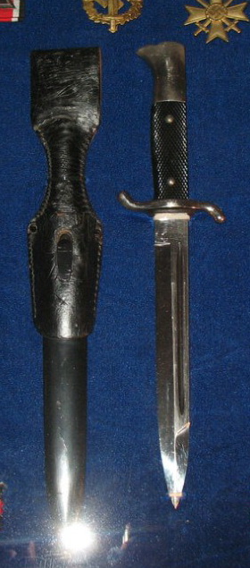

    Пожарный тесак, который полагался служащим пожарной полиции
    в 3.Рейхе многие упорно называют ШТЫКОМ.
    Так вот, это не ШТЫК! Это тесак - Faschinenmesser. Он же не мог крепиться к винтовке или карабину! Ну разве что верёвочкой подвязать :)
    И хоть его часто называют и в книгах как штык, это не совсем верно по-моему. Просто по аналогии с обычным KS98 это происходит.
    Помню кто то громил Кулинского что мол разве ж это книга по штыкам, где нет пожарного штыка... так такого штыка действительно нет в природе!
    в оригинальных каталогах его тоже иногда называют Seitengewehr (обычно же Faschinenemesser), но ведь это более широкий термин чем просто Bajonett, т.е. штык. Seitengewehr или Seitenwehr это вообще оружие которое носили у бедра, это ещё средневековое немецкое слово. И под ним понимались мечи, кинжалы, шпаги, сабли и пр.
    Т.е. это слово не равнозначно ШТЫКУ, хотя и может быть в принципе его синонимом.

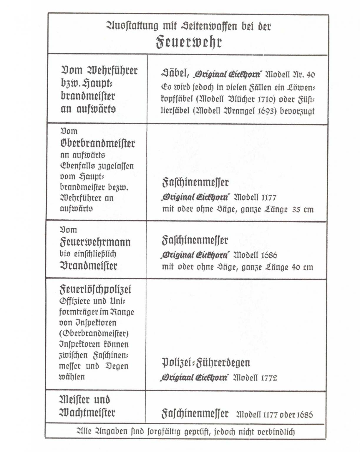

    смотрим картинки:
    в таблице указано кому какой ТЕСАК полагался в пожарной полиции.
    А на другой под фото видим подпись (Feuerwehr-Seitengewehre - т.е. здесь это в значении "Холодное оружие пожарных" и в скобочках уточнение какое именно - Faschinenmesser, т.е. тесак)

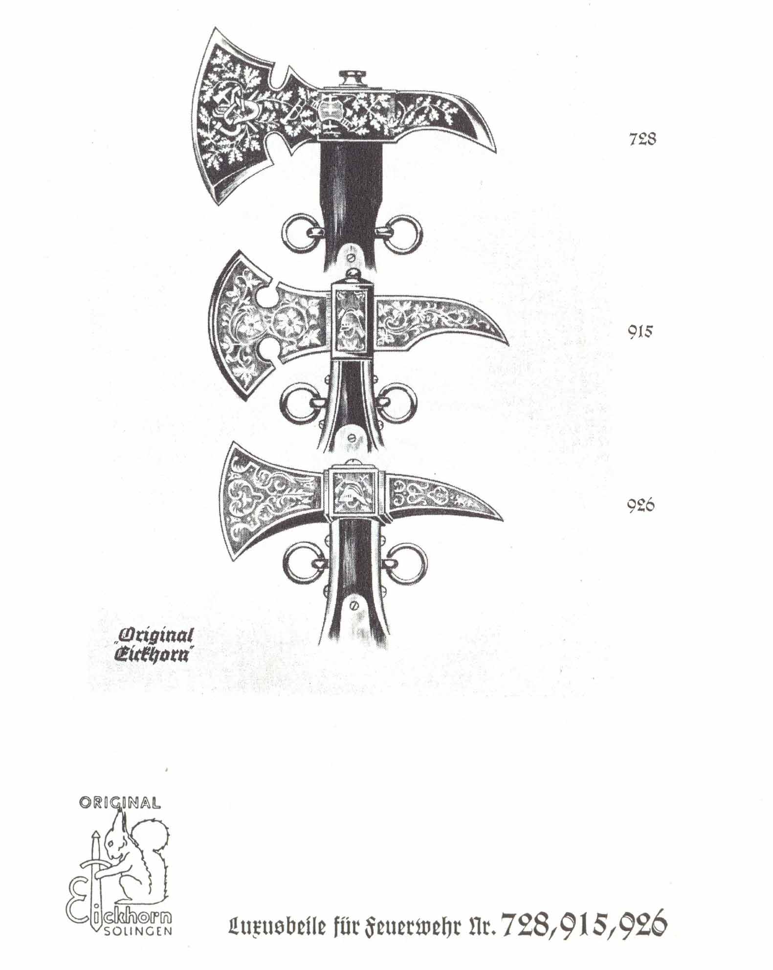

    заинтересовался "парадными топорами"

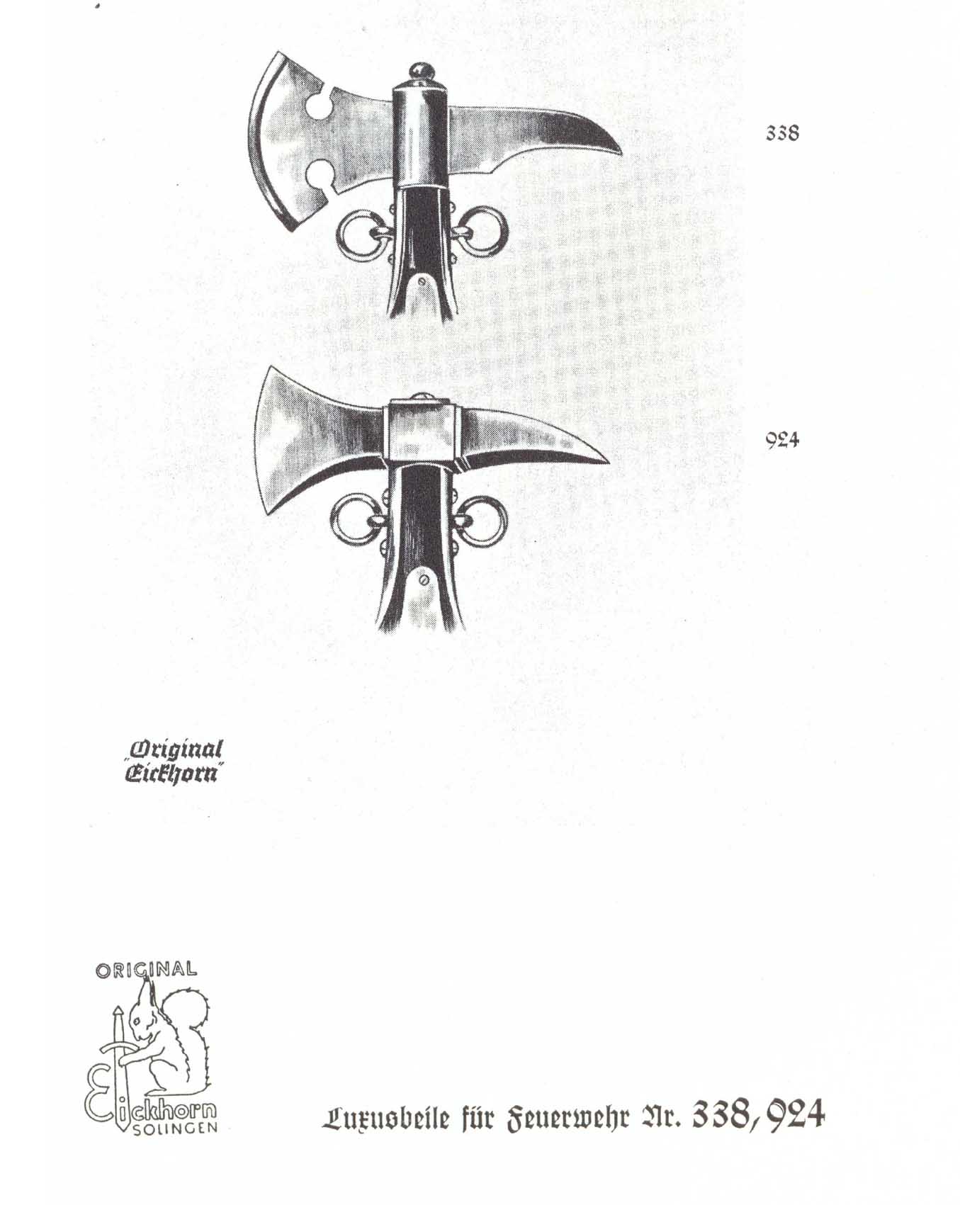

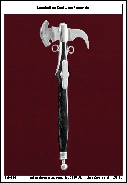

    топоры вещь нечастая и конечно специфическая.
