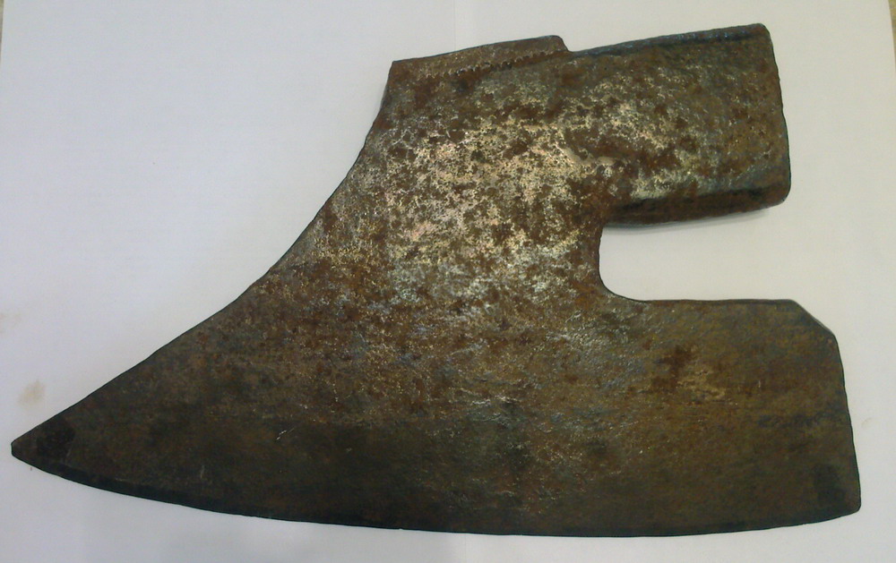

    Вот такой топор, с одной стороны плоский, с другой выпуклый. Заточка с выпуклой стороны на плоскую-односторонняя. Большой, тяжёлый, масштаб забыл положить, см. 40 на 30. Клеймо есть. Обух, как надстройка выделяется. Может, кто знает, что за оно?

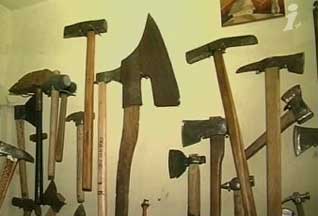

    Последнее фото из сети, коллекция топоров Владимира Мацькива из Львова. Один из топоров очень похож на этот...

    Таким дрова не порубишь - похоже боевая секира 16-17 век :smile_9:

    Я бы отнес к боевым топорам 14-15 века. У генуэзцев такие были на вооружении.

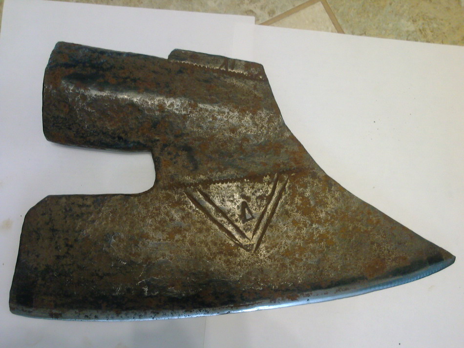

    Вот фото с обратной стороны

    Бревна таким обтесывали.Когда дома строят большие бревна таким и тесали.Поэтому он односторонний,чтоб удобней было.Бывают как для левши,так и для правши.На западе Украины встречается чаще.

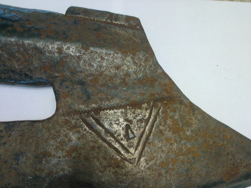

    Клеймо там, аж два...

    как версия...но он очень тяжелый...таким брёвна тесать, мля... вот как бердышь- как-то понятнее...

    Знаю,що для тесання дерева сокира використовується тонка і легка,а цею добре башку зносити,може сокира палача?;)

    если одна сторона плоская - 100% не боевой, а для обработки дерева
  19. Это топор потес предназначался:" В русских летописях мы находим не совсем обычные сочетания - "срубить церковь", "рубить хоромы". Да и плотников часто называли "рубленниками". А дело здесь в том, что дома в старину не строили, а "рубили", обходясь без пилы и гвоздей. Хотя пила и была известна на Руси с глубокой древности, ее обычно не применяли при возведении дома - пиленые бревна и доски гораздо скорее и легче впитывают влагу, чем рубленые и тесаные. Мастера-строители не опиливали, а обрубали топором концы бревен, поскольку опиленные бревна "дерет ветром" - они трескаются, а значит, быстрее разрушаются. Кроме того, при обработке топором бревно с торцов как бы "закупоривается" и меньше гниет. Доски же делали вручную из бревен - в торце бревна и по всей его длине намечали зарубы, вгоняли в них клинья и раскалывали на две половины, из которых и вытесывали широкие доски - "тесницы". Для этого применялся специальным топор с широким лезвием и односторонним срезом - "потес"."

    Это плотницкий инструмент - однозначно!

    Вот бы, по клеймам сориентироваться по году его и мастерской...

    Да не клейма это,а узоры.Поверте я таких топоров перевидел.
    И сразу написал ,для теса бревен.Чем тяжелее топор тем сильнее удар.
    И одна сторона плоская что бы сруб ровный был.
    И никакие палачи с ним и рядом не лежали.

    точно, совсем не боевой топор, о чём гововорит гнездо крепления рукояти находящееся под наклоном(таким удобно брёвна рубить), а так-же лезвие, имеющее малую округлость.

    Стандартный ПОТЕС -конец 19 - начало 20 века. На Зап. Украине их уйма. Во Львове на базаре попадаются часто... Цена -от 60 гривен и вверх (на лоха). Из за своей геометрии смотрится внушительно, не раз слышал, как туристам из России тулили его как редкий палаческий праворучник, а закос режущей кромки - типа для пущего эффекта при отрезании головы... (Чето многовато палачей у нас было...) Очень много таких топоров в Польше.

    Рабочий топор точно, встречал такой с клеймом и годом 19век.
