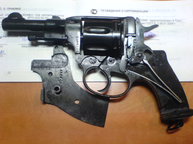

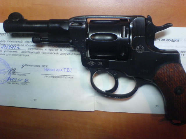

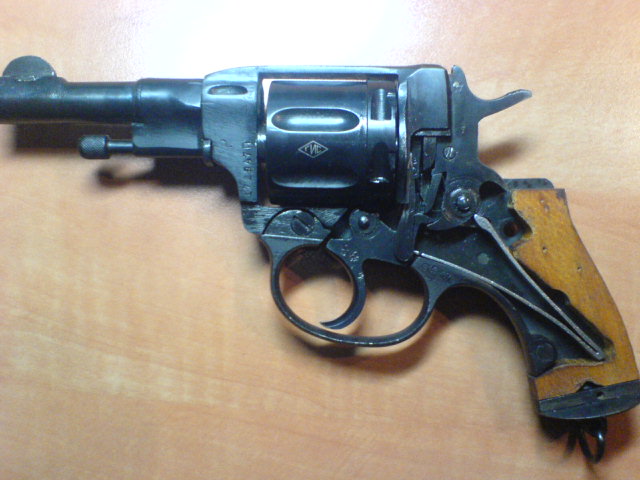

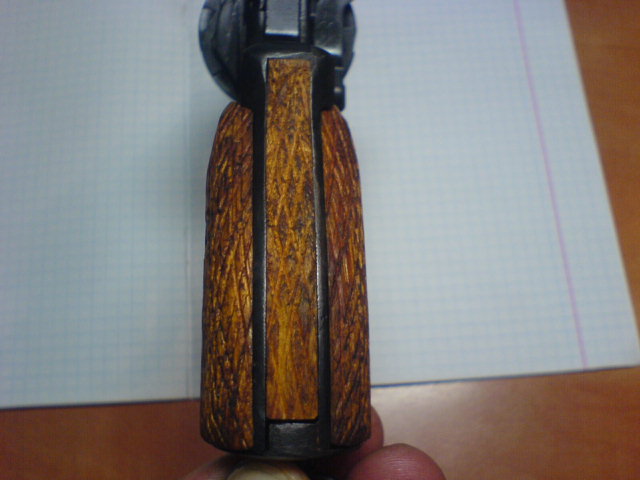

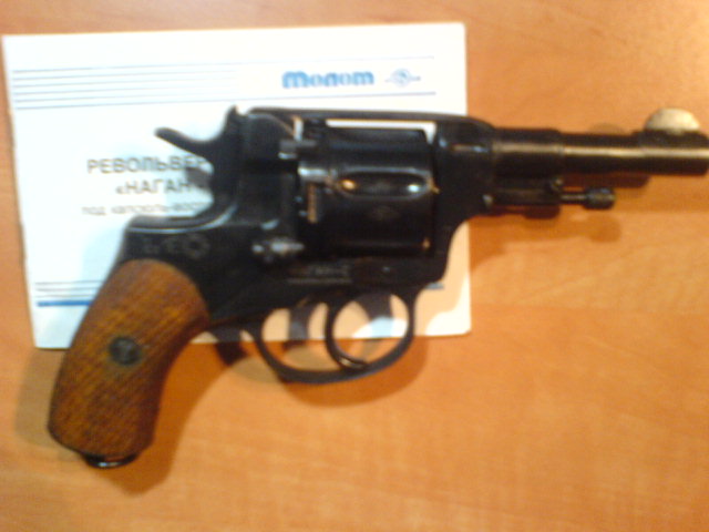

    Переделка из обычного?Их начали выпускать с 27 г. изначально переделывая из "старшего брата".Не видно по фото-какой год на крышке стоит?Ваш новодел?
  4. Продавец smell55
    smell55 Obergefreiter
    437
    Полтава
    Укороченный наган выпускался с 1912г. по 1917г.В СССР с 1924 по 1931гг.Делались как из больших так и изначально короткие.Данный экземпляр 1916г.Таким и пришел с завода "Молот".

    100% новодел, переделка из обычного.

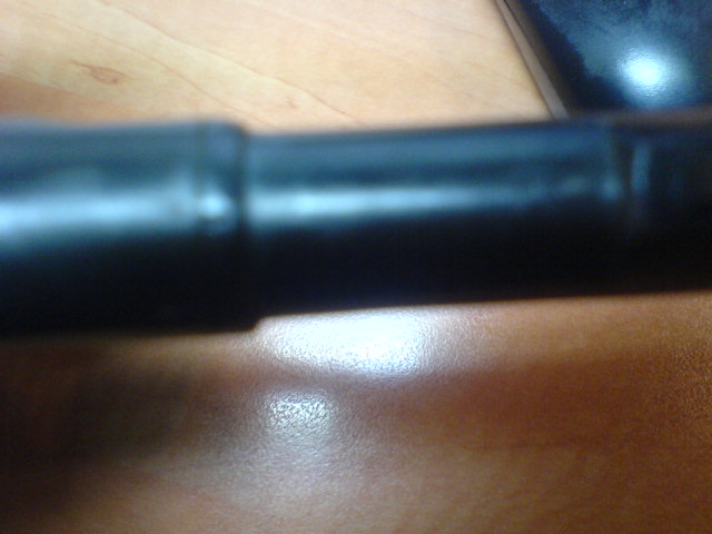

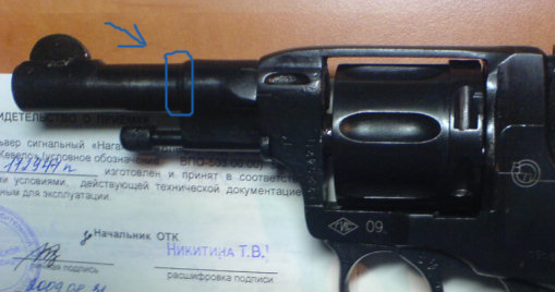

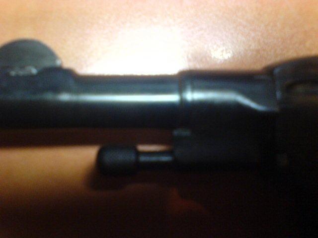

    Даже при таких Ваших фото видно,что особо "оригинален" ствол
    кстати да, что это за чудная "проточка" за шомпольной трубкой?
  9. Продавец smell55
    437
    Полтава
    Специально для darling.О какой проточке идет речь?

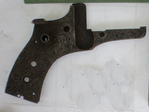

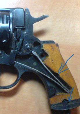

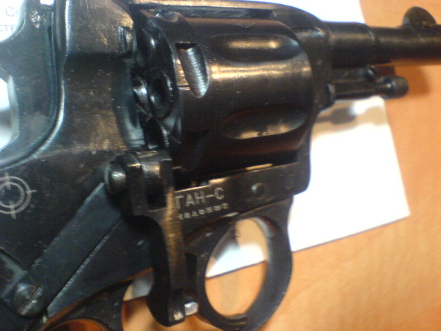

    Ладно ствол сделан "симпотишно", а ведь средник должен крепится к боковой крышке, где же пропали крепежи, на фото видно только остаток отверстия на среднике (изначально полноразмерном). А так же пропала шпилька фиксирующая антабку.
  13. Продавец smell55
    437
    Полтава
    Средник в оригинале не крепится к крышке а зажимается ей.
  14. darling
    darling Obergefreiter
    351
    Украина Луганск
    Средник в оригинале крепится двумя шпильками к боковой крышке.
  15. darling
    351
    Украина Луганск

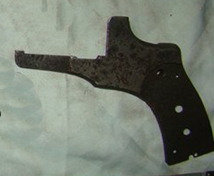

    Фото не мое, а с интернет просторов, средник как и на данном девайсе (бывший полноразмерный), но места крепления я думаю видны.

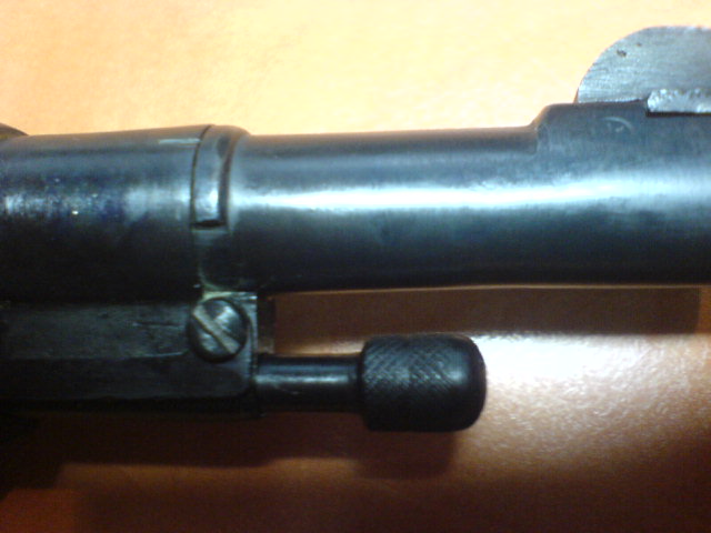

    На вашем спуск не соответствует и наклон рукоятки обычного блефа.И по стволу видно,что над ним поработали
  21. Oleg Mosin
    Oleg Mosin Stabsfeldwebel
    2.096
    Страна

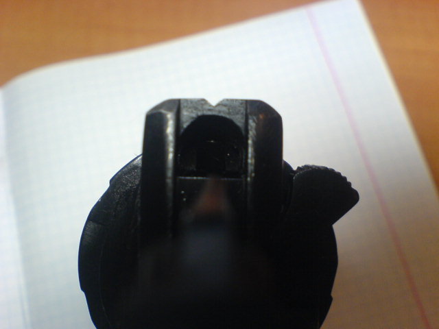

    Вот человек сам переделывает и старается добиться полной аутентичности оригиналу!Сравнивайте!Какова длина ствола на вашем?Пожалуйста-выложите дополнительные фото прорези целика и вид со стороны средника в торец
  22. Продавец smell55
    437
    Полтава
    Ствол-85мм.
  23. Oleg Mosin
    2.096
    Страна

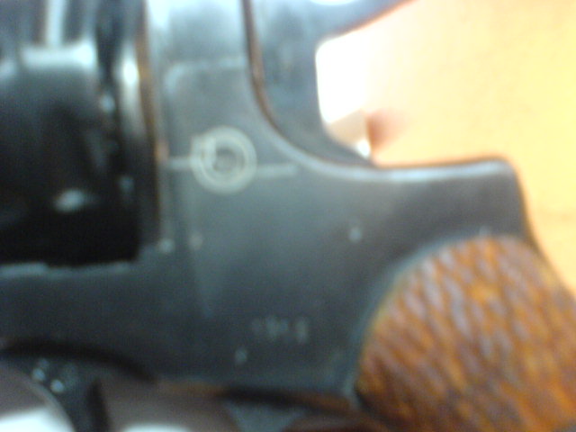

    Угол прорези целика не соответствует.Средник-из обычного Блефа.А то что ствол должен быть 85-это не тайна.Да,а какое клеймо "большевики" затерли?Остался только год,поэтому и фото мутное?Хотя при таком раскладе и год-бы ушел...

    Ув.darling.Обратите внимание на нижнюю часть средника и крышки.Как эта часть может состыковаться с затыльником?И шпильки тоже не в тему.

    У меня есть оригинал ствола. Он 90 мм, а не 85. И высота мушки 8мм уже с посадочным местом. Поэтому и выглядит гарнитурчик совершенно по другому

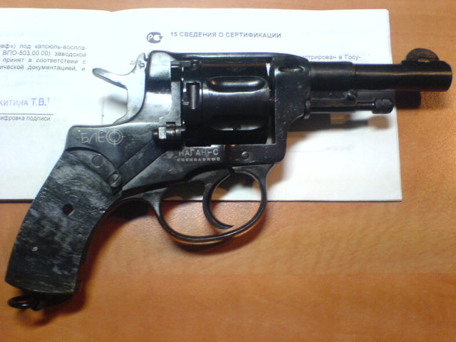

    Уважаемый smell55, тот же самый вопрос я хотел бы поставить и Вам, насколько я знаю, шпилька фиксирующая антабку проходила и через боковую крышку (а у Вас в боковой крышке даже намека под отверстие нет). А насчёт части антабки которая у Вас выглядывает, так это не факт, так как она может быть и укороченной, что бы не ослаблять средник. Вот фото оригинальной крышки (sorry за фото, не мое).
    И еще фото реплики нагана-с с этой крышкой. 1926 год - я когда-то забавлялся, так и не доделал до конца. Но увы, наганчик уехал жить к другому владельцу. (Как реплика).
    Еще вопрос, а как у Вас пятка рукоятки крепится? - сваркой????????
