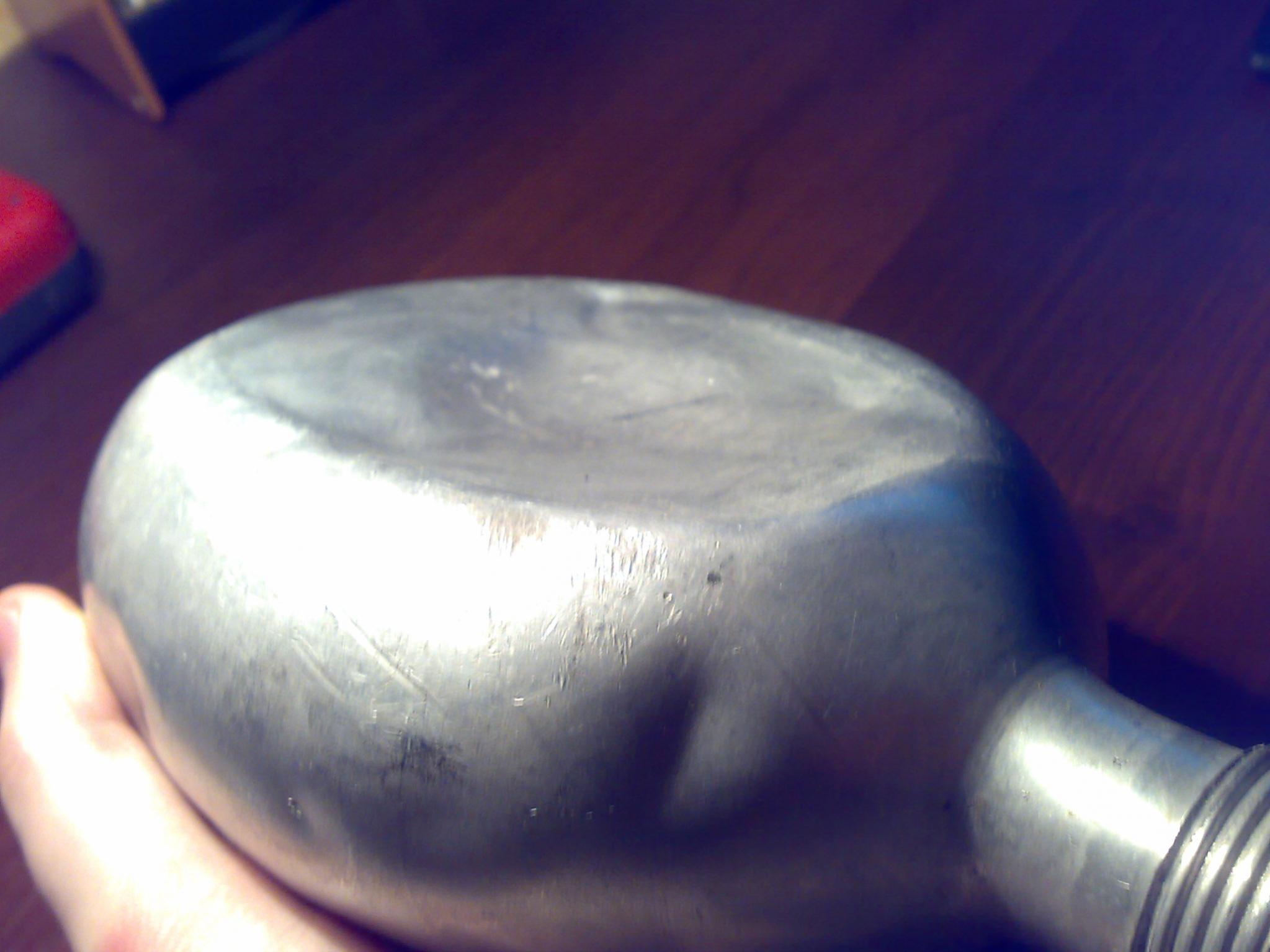

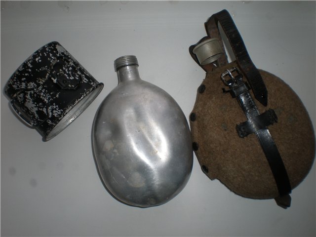

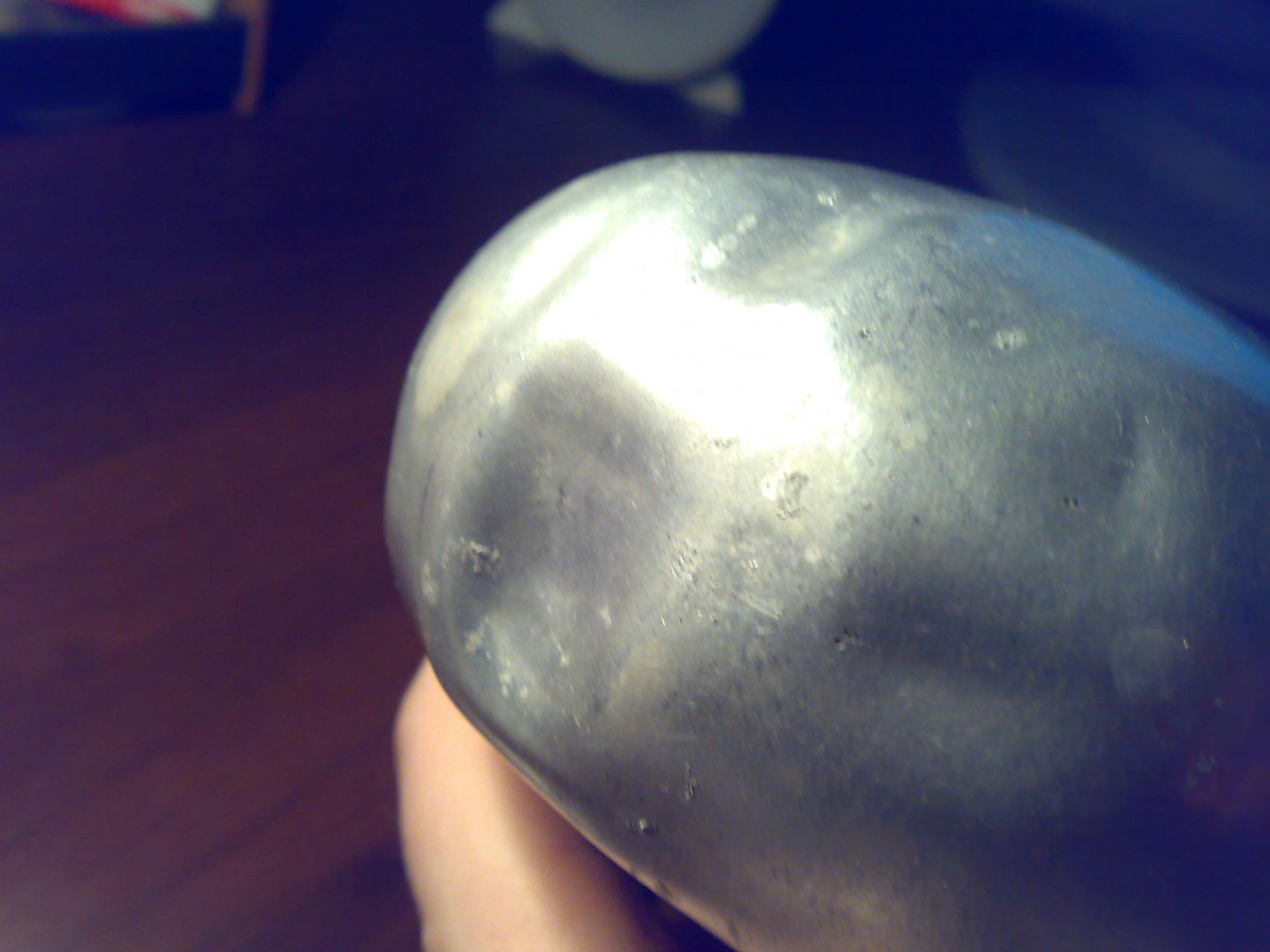

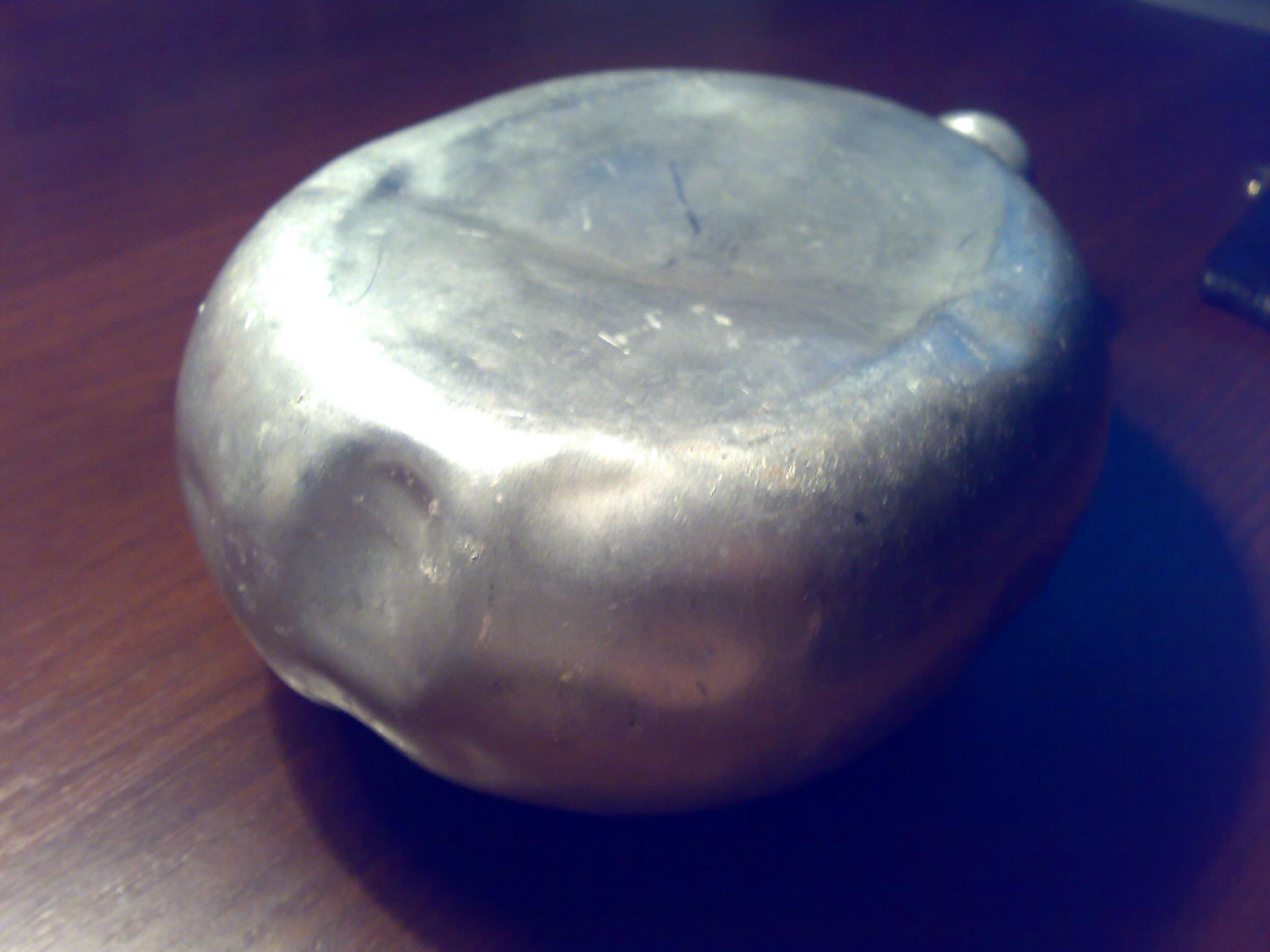

    Камарады подскажите как выровнять флягу алюминь вермахта которая с примятыми частями?Какие есть способы?Заранее благодарен всем отписавшим!Пока это фото, будут еще

    вот и сама фляга

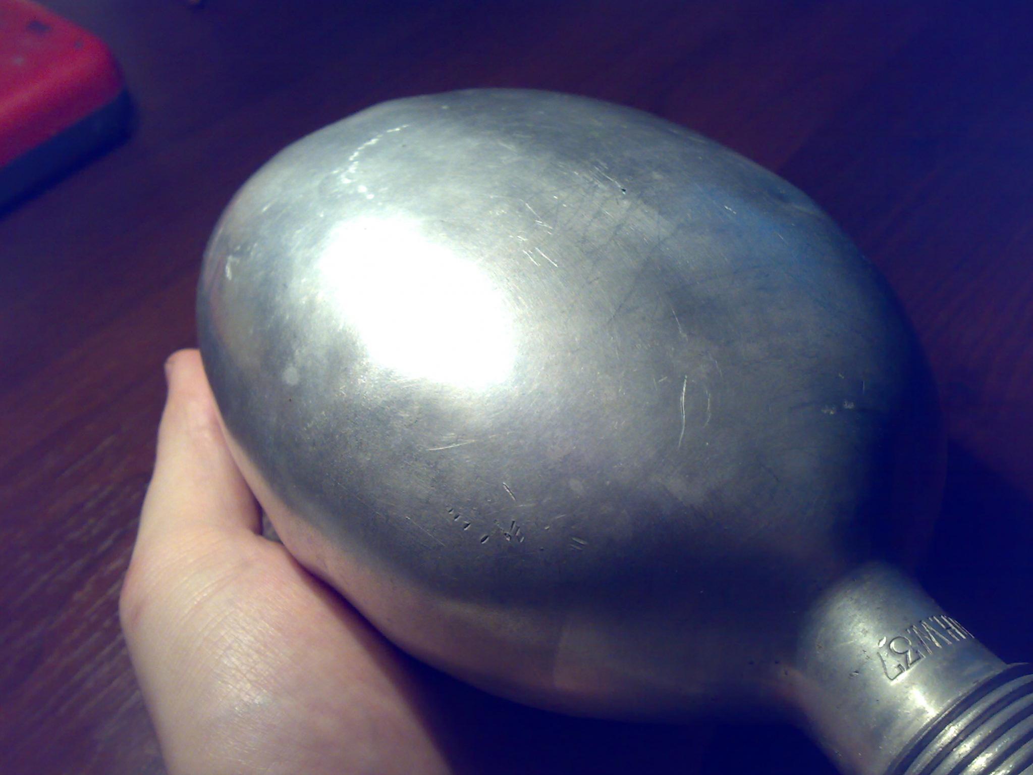

    Вот что вышло после совета камарада ''Автомат'' грением на плите.
  23. Thomzen
    Thomzen Stabsgefreiter
    425
    Таганрог
    А шо? Помоему получилось! По мне так отличный результат!:smile_12:
  24. Josef
    Josef Stabsgefreiter
    528
    Белгород Россия
    Да,значительно лучше выглядит,чем была,но мне кажется морозом все-таки лучше было бы!Но хозяин-барин!
