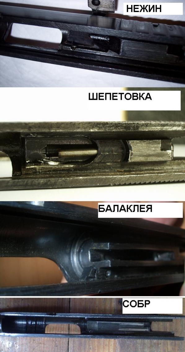

    Более правильного раздела на сайте увы - не нашёл. Собственно подскажите...вот выписка с ганзтолка...виды деактивации ТТ. Может кто нибудь дополнить СОБРом и АЛАТЫРём. У какого типа деактивации не изменяется конструкция рамы пистолета ?
    ММГ ТТ
    -Нежин-
    1. Фрезерован ствол и сфрезерована 1/3 патронника. Фрезеровка выполнена на стороне ствола закрытого затвором. Часть макетов имеют фрезеровку внизу стволика.
    2. Извлечен ударник, пружина и шпилька ударника.
    3. Курок имеет П-образный поперечный пропил в месте удара по ударнику, на ранних макетах ударяющая часть курка срезана подчастую.
    4. Полностью фрезерована подающая патрон часть затвора, на ранних макетах фрезеровка была сквозной, исключающая взвод курка и постановка его на боевой взвод
    5. Срезан зуб выбрасывателя, извлечен разобщитель из УСМ
    6. Срезаны передние части губок магазина. Ранняя деактивация заключалась в удалении губок магазина, подавателя и пружины.
    Воронение родное.
    Надпись "ММГ" выбитая на правой стороне рамки.
    - Балаклия -
    1. Фрезерован ствол и патронник фрезой 2 мм.
    2. Удалены ударник и пружина ударника, шпилька стоит на месте.
    3. В подающей части затвора аккуратная продольная фрезировка,
    исключающая установку ударника
    4. Фрезерована рама изнутри в месте подачи патрона в патронник
    5. Курок имеет аккуратную тонкую продольную фрезеровку в месте удара курка по ударнику.
    6. Срезана одна губа магазина.
    Воронение новодельное.
    Надпись "Макет" нацарапана на затворе или раме.
    -Шапетовка-
    1. Фрезерован ствол и патронник фрезой 2 мм. Патронник штифтован насквозь каленым штифтом, что ИСКЛЮЧАЕТ досыл гильзы или ммг патрона!
    2. Ударник и пружина присуствуют, но ударник срезан на 1/3 длины
    3. Фрезерована на 1/3 длины подающая часть затвора до глубина 1/3 зеркала затвора.
    4. У курка ПОЛНОСТЬЮ срезана ударяющая часть. Из за этого у части макетов курок прост оне встает на боевой взвод. Есть прорезь в основании курка.
    6. Фрезерована в раме часть подающая патрон в патронник.
    7. Срезана одна губа магазина.
    Надпись "ММГ ТТ" нацарапаное на затворе.

    У Нежина и СОБРа горка подачи патрона нетронута.

    Горка подачи патрона находится на затворной раме или рамке основании ?

    :eek:"Ну Вы,блин,даете..."(с)
    Цитата:
    "У какого типа деактивации не изменяется конструкция рамы пистолета ?"(с)Radius
    Соответственно и ответ был о раме,по Вашей терминологии о рамке-основании.
    Воспользуюсь фото Flamenco для иллюстрации(Виталий,сорри;)).

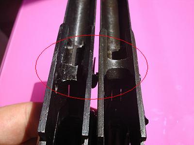

    Понял. А затвор как пилят ?
  11. IvanB
    IvanB Feldwebel
    17
    463
    Затворы...

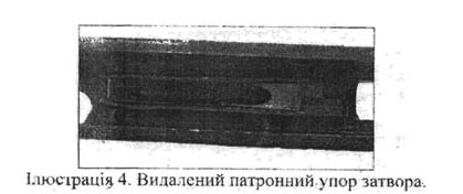

    В заключении специалиста (ТТ СОБР) приведена фотография
    такой деактивации затвора, кто-то видел вживую ?
