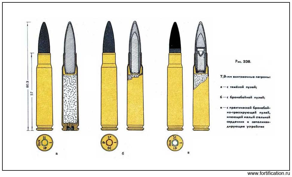

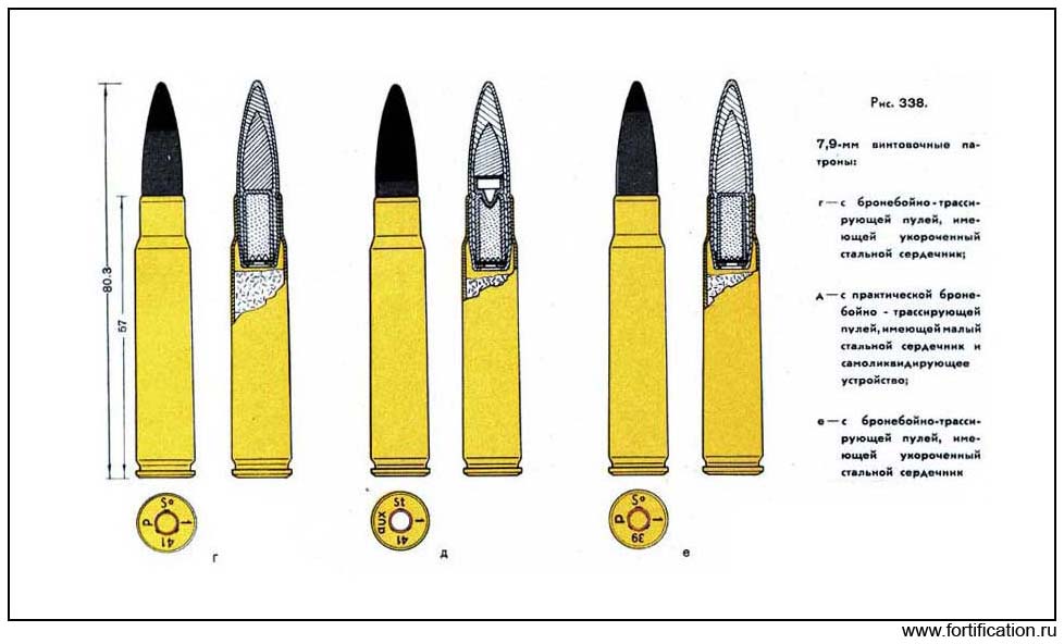

    Почитал справочник (фото внизу) по пулям. Возникает вопрос: как отличить эти бронебойные с "самоликвидирующим устройством" от обычных? Судя по рисунку маркировка у них одинаковая, да и цвет пули зачастую превратился в ржавчину. Как работает механизм самоликвидации? Что будет, если ее сверлить или вытаскивать пулю динамическим молотком?

    Очень плохо, но отличительная маркировка на Ваших рисунках видна! Это окраска вершины пули примерно на две трети от носика. И это, хоть и смутно, на схемах показано. Вот и всё отличие.

    но, товарищ кугель, так маркируются все трассирующе-бронеебные пули ермании, или я не прав? А товарищ хочет знать как отличить пулю с самоликвидатором. как в прчем и я. А применялись такие чаще всего в авиации.

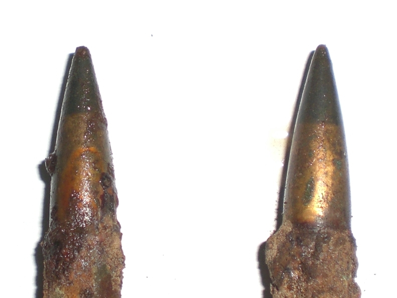

    Да, видна, когда пуля хорошо сохранилась, но, как я уже писал:
    Поэтому и возникает вопрос о механизме самоликвидации. Получается, что если разница только в краске пули, то никто не застрахован от самоликвидации в процессе сверления или разряжании с помощью динамического молотка на первый взгляд "обычного" патрона.

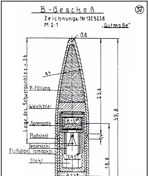

    2. При чём здесь динамический молоток - прочесс самоликвидации происходит без механики: нет ударников, стаканчиков, предохранительных колец, капсюлей.... Трассер догорая воспламеняет взрывчатый состав в фигурном стаканчие. И всё.

    1. Насчёт самоликвидации - верно Kugel подметил, происходит она за счёт воспламенения! Если резать/сверлить без перегревов и искр, думаю, ничего страшного не будет.
    2. По распуливанию баллистическим молотком. Для сработки механизма накалывания капсюля внутри, например, B-патрона нужна нехилая такая энергия. На практике, он срабатывает при попадании пули в препятствие. Полагаю, что молотком такое ускорение не придать, это раз, да и и распуливании используется что-то мягкое для улавливания пули в молотке (я, например, тупо салфетку засовываю).
    Если же брать нашу ПЗ, то там ещё дополнительно механизм активируется за счёт энергии, которая придаётся пули в момент выстрела, которую тоже сложно "симмитировать".
    Единствнная опасность, как по мне, так это сработка внутренних капсюлей в пулях при распиле... от механического воздействия.

    Я както давно захотел посмотреть конструкцию пристрелочно зажигательной фосфорной немецкой пули в живую не на катинке. Как раз такая пуля у меня была. Пилил её очень нежно под водой. Всё нормально разобрал без проишествий. Вот немного скажу про ударник: стальной калёный ударник удерживается латунным полукольцо, и сила удержания довольно большая - разьединить их руками не хватило силы, только с помощь плоскогубцев. Ударник был смазан капелькой масла.

    Интересно узнать какие на фото пули?
  24. Mechanik
    Mechanik Oberleutnant
    153
    247
    2.009
    Какая цветовая маркировка лаком на донце?(если сохранилась конечно)

    Полагаю, что либо SmK L'spur (красный лак на капсюле) либо I.S. L'spur (зелёный лак или полоска).
    Бронебойно-трассирующая или лёгкая трассирующая! Никакой опасности при распиле не представляет, если не пождигать вместимое трассерного стакана:)

    Якщо буде викладено маркування донця - ми підкажемо точно!:smile_12:
