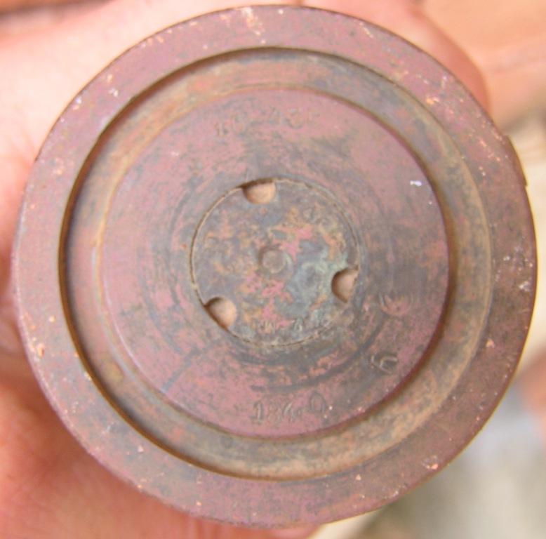

    Попалась така:
    написи на 12-ту годину "16 43г",
    на 6-ту "184"(номер заводу.наскільки розумію).

    1943-й рік, Тульський завод...а який калібр? Чи не 3-дюймівка часом? ;)

    калібр не міг поміряти,бо дульце деформоване.але однозначно до 40мм.

    Так може цей...37-мм гарматна?
    Довжину гільзи у неї точно не пам'ятаю, але більше і не пригадується нічого... :(

    знайшов тільки оце:
    http://ru.wikipedia.org/wiki/37-мм_автоматическая_зенитная_пушка_образца_1939_года_(61-К)
    Як на мене,єдиний варіант,який міг застосовуватись в 44-му році,але ніде нема фото снаряду до неї.

    Мда...есть у меня его ...Но Учебный--С Деревянным Снарядом....я его выставлял некоторое время--то ли тут ,то ли в Разделе--ВОП-ы и кто-то дал определение --но к сожалению я не запомнил...:smile_5:
    Какое то орудие --только не Помню Бофорс ли было ...или Русское противовоздушное/противотанковое...
    интересно с Маркировкой---если кто-нибудь сможет сказать--что имменно значат эти цифры/Индексы...я понимаю что изготовитель,партия и год...но точнее будет лутше...:oops:
    вот и мои индексы:
    Внешний Круг:
    12:00h.-----114-44г
    13:00h.-----Что то типа "Э"
    06:00h.-----184-К
    ВнутреннИй Круг(или КВ):
    12:00h.-----44г.
    16:00h.-----530
    20:00h.-----157
    Буду Благодарен)):smile_12:

    Вероятно также год-серия-завод. ИМХО.
    Вероятно, завод №184...шо таке "К" - не знаю :(
    Приёмочній штамп ИМХО
    год и, возможно, серия

    В моїй на 5-ту год перевернута буква "У"

    Я вважаю, що це якцсь внутрішньозаводські позначення...теж саме на ШВАКах: дінце гільзи невелике, а напхано там :) : приклад - 187 41г 1 3 И + дві якісь плямпочки тощо...
    Мабуть, так позначалося спорядження набою (типами снарядів чи пороху) або ще якісь технологічні нюанси.

    Гильза от отечественной 37-мм зенитной пушки.
