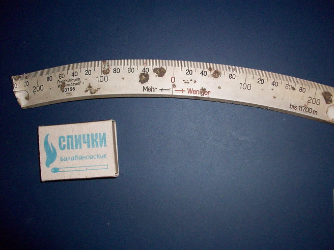

    Догадки от чего это разные. Смущает надпись віs 11700 м. - дальность стрельбы? или видимости? На шкале присутствует надпись Franz Kuhlmann Wilhelmshaven. По раздобытым данным, его фирма занималась изготовлением в тч. приборов для навигации и ориентирования.
    У кого есть какие идеи?

    От лафета на MG. Шкала углового градуса.

    На 99%, что запчасть от артиллерийского квадранта, в инете попался только вот такой пример:
    http://www.leibstandarte.ru/store/photo.php?ID=18239
    но по устройству оч. похож и ещё, на наших современных писалось "на цель" и такая же стрелка, на этом "line of fire", что в принципе одно и тоже.

    ...конечно дальность "віs 11700m" - "до 11700м" а это примерная дальность стрельбы стандартным зарядом (с обычным по весу снарядом) 10,5 см гаубицы L.F.H. 18, или, к примеру, максимальная для Pak 40 (ПТО - 7,5 см)...
    Да и сравнивая с МГ-шной, ЭТА шкала развернута в противоположную сторону...

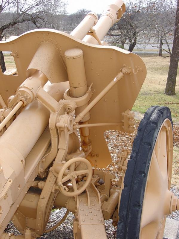

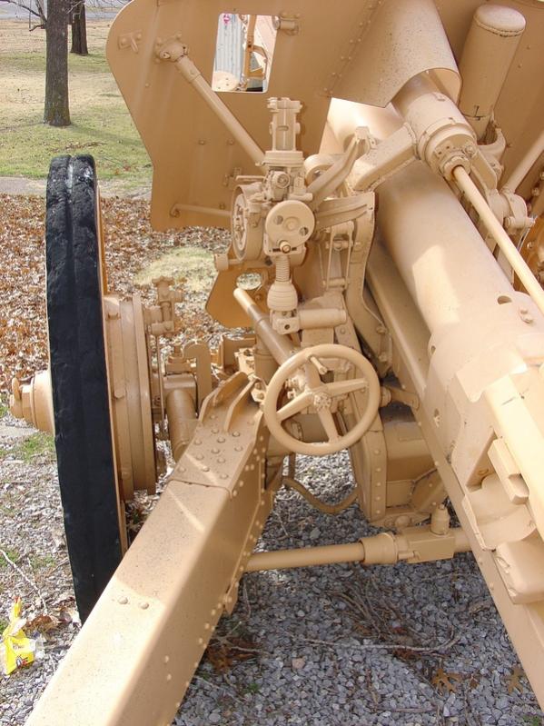

    На этих фото ничего похожего не видно.
    Куча разных маховиков...

    Непохоже, там более, что шкала от НЕМЕЦКОГО прибора. Не клинометры (они имеют ОДНО плечо со шкалой от "0") а на представленном - две и "0" посредине...
    З.Ы. Это может быть и таки навигационный прибор (по определению фирмы Franz Kuhlman, Wilhelmshaven) для кригсмарине или для люфтваффе.
    Они еще и мелочевку для танков производили...

    И надписи - "Больше" - "0" - "Меньше"..
    По люфтваффе - 11700 - может как раз высота...

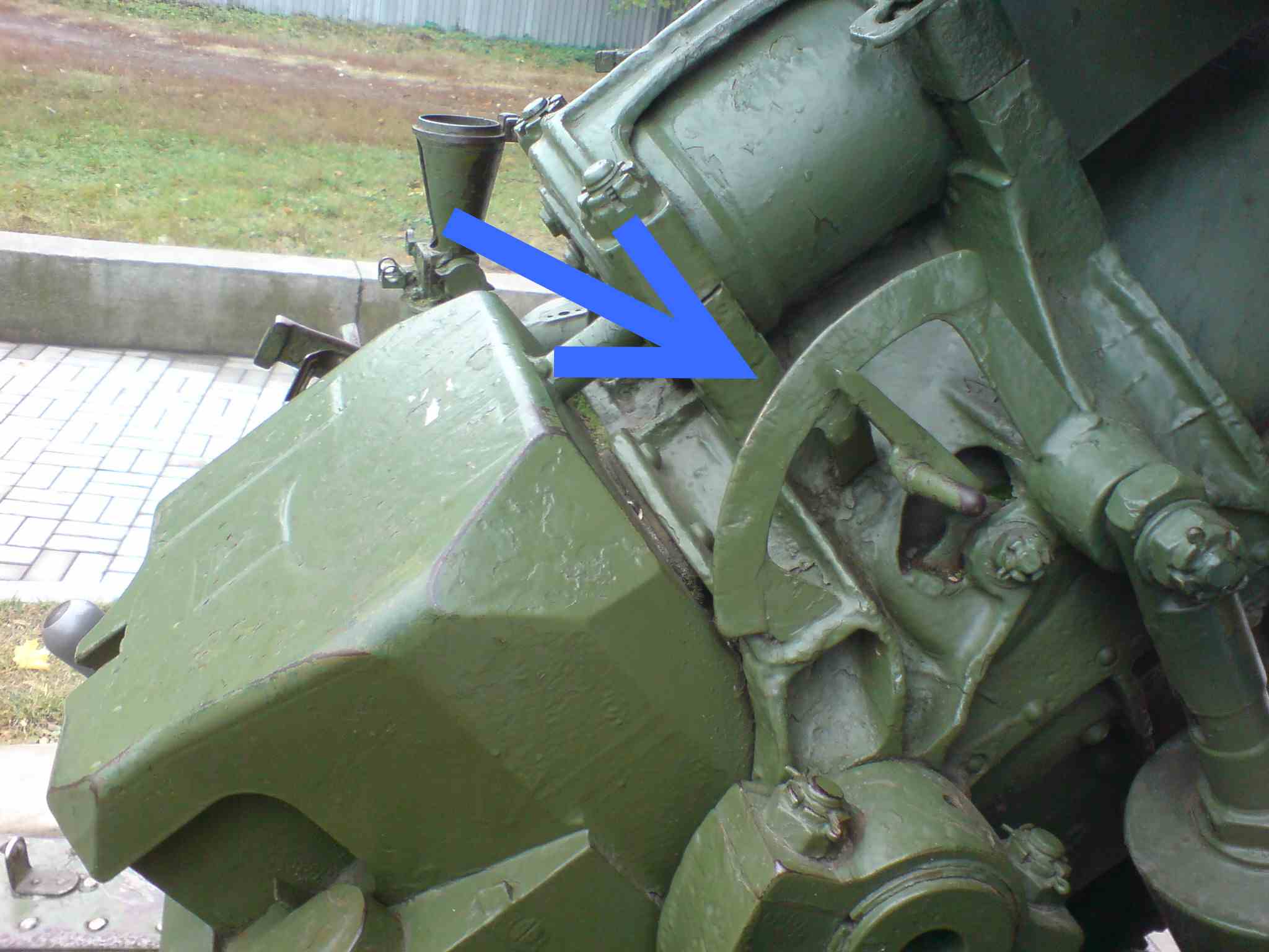

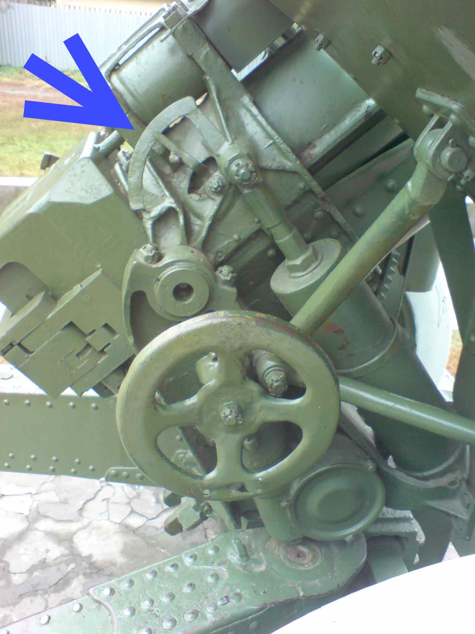

    Вот похожая деталь на советской гаубице, только сильно закрашенная краской. Как эта деталь называется?
    Нет ли у кого-то снимков немецкой артиллерии из такого же ракурса?

    Я тока щас врубился почему не искались картинки на эту хрень, правильное его название -орудийный квадрант!
    http://reibert.info/forum/showthread.php?t=52687
    В Москве их выпускали на заводе "Калибр", причём я на нём слесарем и работал.
