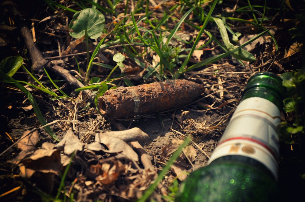

    Камрады подскажите по данному девайсу....
    Бронебой? с трассером,или с донным взрывателем?
    Окрас был вроде черный с желтой полосой,белые надписи...
    На бронебойных с трассером стоит вроде механизм самоликвидации от трассера,на осколочных тоже ставят механизм самоликвидации...
    еще вопрос по осколочному...какой принцип сробатывания мех. самол. точнее от чего?
    спасибо.

    Если брать выстрелы конкретно к 2x13.8 cm Rheinmetall, то как таковых доных взрывателей к бронебойным снарядам у них небыло. Были либо бронебойно-трассирующие, снаряженные флегмоТЭНом, детонирующем при ударе, или вариант бронебойно-трассирующего с самоликвидатором от трассы. Механизм таков: луч огня от трассера, при его полном выгорании доходит до передатчика - "мякоть пороховая", та - на промежуточное ИВВ, после - подрыв основного...
    Всё просто и со вкусом.

    по девайсу на фото что можно сказать?что за зверь?

    Может быть фосфор

    чем опасен?

    Что значит не было в снарядах такого типа фосфора? Мало того - они были и самоуничтожением через трпссер - маркировка Zerl.

    тест на костер провел,снаряд остался цел....

    Может просто плохо нагрелся.:D

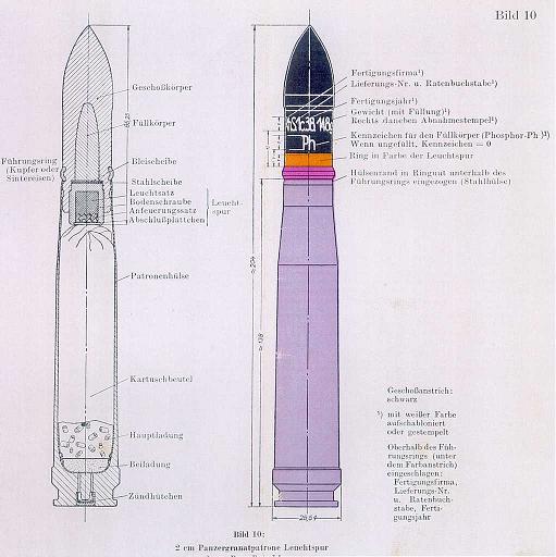

    Были с фосфором, по моей же ссылке имеется такой...

    Самый верный способ определить тип - по весу. При всей внешней схожести 20 мм снаряды имели разный вес и длину.

    Длина 8,5см, массу определить не могу за неимением весов.. Опасаюсь. Но склоняюсь к тому что это:
    Практический трассирующий (для тренировки в стрельбе по танкам)
    "Panzergranate L´spur Uebung".

    От удара не взорвался, бил сильно сбить ржавчину..Думаем..

    снаряд с фосфором в костре не взрывается

    какие буквы были на снаряде?

    на снаряде с белым фосфором буквы Ph
    Ваш снаряд очень сильно похож на бронебойно-зажигательно-трассирующий (или как то так) начинка - белый фосфор
    белый фосфор - ядовит, хватает точно не помню сколько, но меньше грамма, (попадания в организм, даже через кожу) что-бы начался рак крови.
    мы такие в костре хлопали: трассер выкрутишь (к стати они без самоликвидации и с левой резьбой, ключ кажется на 12 рожковый) и в костер, минут через 5-10 он хлопает, громко, но корпус остается цел, а некоторые просто пшикали (не сочтите за инструкции, я описываю как сам поступал). Сам же белый фосфор находится в герметичной алюминиевой капсуле.
    остатки желтой краски над пояском - означает, что трасса была желтого огня, еще бывал красно-оранжевый окрас на данном типе снарядов.

    он находится в хвосте или внутри, спрашиваю, потому что ковырял в "хвосте" отверткой, что сыпалось белое но твердое..

    это сыпались остатки трассера, капсулу с фосфором можно увидеть после ВЫКРУЧИВАНИЯ ТРАССЕРА.

    ИМХО, выгорел он. Вероятнее всего был с фосфором. Отказной с самоликвидацией возможно конечно, но маловероятно. С полной уверенностью можно сказать только после выкручивания втулки, но смысла с ним возиться абсолютно никакого, сохран УГ.
    P.S. Не имейте дурной привычки ковырять незнамо что, особенно металлическими предметами...

    У Вас похожий, но другой: Ваш со стальным кольцом, у ТС с медным, и разные формы пули, где обжимается дульце гильзы.
    Но тоже с бел.фосфором.
