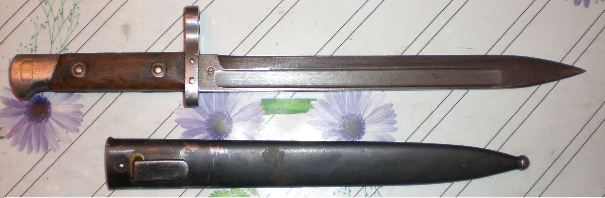

    Здравствуйте! Подскажите,как опредилить год?И сколько такой может стоить?

    не специалист по Манлихерам - но смущает Чехословакский лев.

    Страна
  7. Фелдфебелъ
    Фелдфебелъ Feldwebel
    1.918
    KonigReich Bulgarien
    а Почему Смущает??))):D..Самые Обычные Моравске Оцелане...или как там было.....оцеларне ....уже не помню...
    Производство 20(30-ых)-ых Годов -20-ого Века...

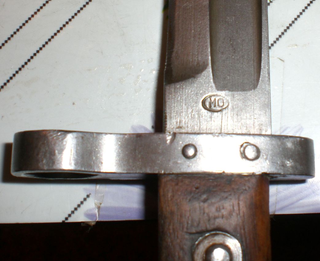

  11. Bamper
    Bamper Stabsgefreiter
    623
    Мне кажется,тут перебит номер.Прав ли я? И зачем это нужно делать было?

  12. Jedelweiss
    Jedelweiss Stabsfeldwebel
    6.962
    Мусоросранск. Рашка.
    Перебивка номера - штык служил в другом полку например.
    П.С. Фотик у Вас кстати хороший:)
  13. Фелдфебелъ
    1.918
    Версия с Полками --до сих пор не Уточненная на Все 100 процентов....
    Вот например на Гарде когда выбит номер--Букво-цифренный--это встречается у штыков М93(Румыны).....М88(Австрияки и Болгары)...у М95-ых --Номер полка ,тип полка и номер штыка в полку--обычно ставились на краю ручки --с задней стороны....:smile_12:
    а так --у этого конкретно Штыка--это Номер Винтовки ....потом явно переходил к другому складу и соответствено к другой винтовки....:smile_12:
    Кстате ---Сейчас разсмотрел опять Ваши Фотки.....Ш-н --насколько помню..и память не изменяет служил в 11-ом Корпусе Чехословацкой армии....возле кнопки Буква "эС"..,Лев с Двуконечным хвостиком и цифрочка 11......
    а на Гарде это на 100 процентов номер Винтовки М95--к которой был прикреплен сам Ш-н....
    вот это Окончательная и самая правдоподобная Версия...)))
    пп--Интересно ...а на Крючке у Ножны -не вижу Чекухи...??

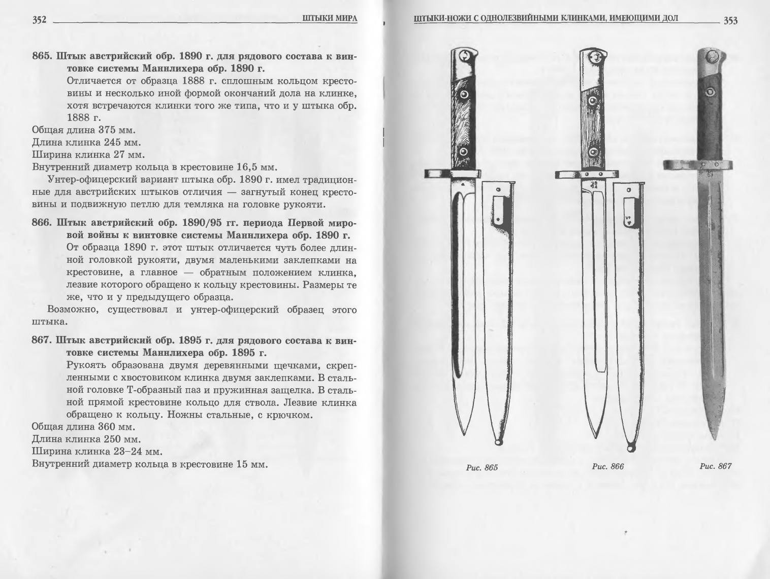

    Номер 867 наиболее подходит под фото

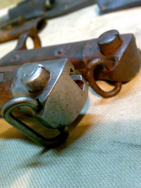

    Честно Говоря---я сам не забрал бы---если в Глаза не Бросились несколько Странных Вещей--При том Бросились сразу и Молниеносно....Для меня лично---вопреки что через Рук прошли всякие М86,88,90,93,95 ---солдаты,унтеры или ерзацы....Этот произвел немножко странное Впечатление.....
    по суте история такая была---Несколько недель назад на блохе --када очередной Чавалэ вытряхнwл свою сумочку --выпал он...Цена была 10-13 евро ...в первый момент --сделал на меня впечатление --но сам не знаю почему оставил и пошел дальше---потом в конце дня увидел его у одного знакомого торговца ---по цене в 30 евро ...ну тогда уже удалось разсмотреть его на свете и на спокойствие---сразу заметил маленькие отличия и договорились по цену 20-25 евро .....
    Вот Так....
    Сейчас и Фотки самого Ш-н....как Видите ---Сам Ш-н--Унтеровский М95-ый ...НО--С Никелировкой---100 пудовой признак (когда никел настоль старый--ПМВэшный) что девайс --Парадник...
    Я его поставил по сравнению с самым обычным таким же Венским Унтером ---и как Вы видите --сразу Видно кое-что...Никелированный ш-н --Короче...у него Кольцо(для темляка) --Другого Типа....У ножни горло--тоже инного Типа...Не говоря уже о размерах Улея для крючка переднего Браслета у самой Винтовки --где и делается Стыковка при Команде-Поставить Штыки-В Ножевую!.......Конечно --обратите и Внимания на Заклепок у Креста....
    пока у Меня версий мало--и отправных Пунктов Тоже мало....
    может Кто нибудь Рискнеть Прокоментировать.)))))
    Еще 20-цатка......Только Что решил ШтЦиркулем посмотреть Диаметр Кольца....и О!УЖАСссс!!---у Обычного он 15-цать --Сколько и Должно быть....
    а у Этого Нового---13.5......Шах с "Матом")))))
