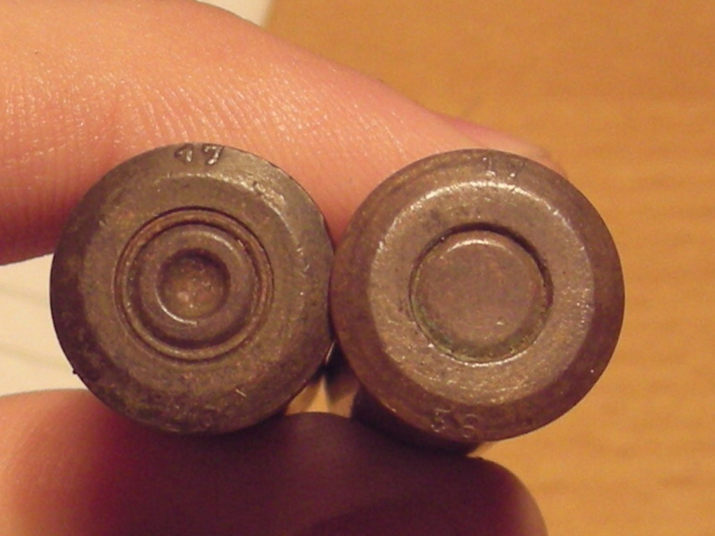

    Подскажите пожалуйста можно ли отличить гильзу 7,62×54 мм отстрелянную из винтовки Мосина, от аналогичной гильзы отстрелянной из пулемета Максима? Если можно то как?
    Заранее благодарен

    Мосин и ДП...Максим возможно та, что крайняя слева...хотя - не факт! :)

    МАксИм заминает дульце, На шляпке - характерные цароапины от затврной группы...
    ...Левая скраю, возможно ОН...
    ...на правом фото левая ДП...

    Ну...не всегда! В целом, работа автоматики довольно мягкая...но если палить "с перегревом" - и дует, и мнёт! ;)
    Это да... Лениво делать фотки...одна "царапина" срезает верх фланца, вторая - чуть ниже в виде вмятины.
