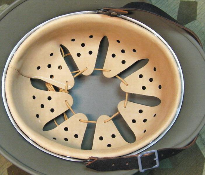

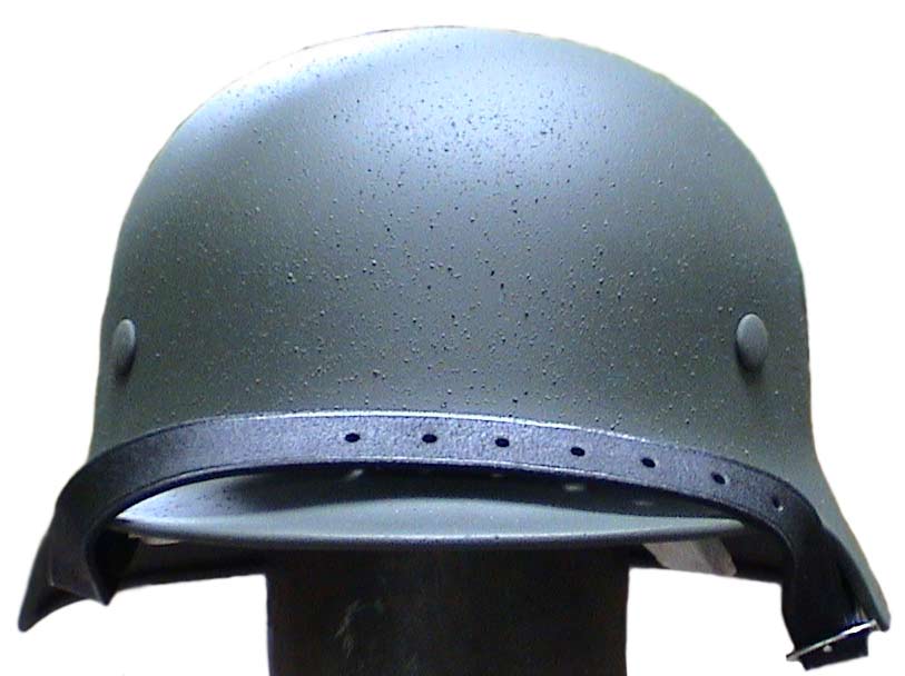

    Вот сороковухи последующих лет.
    Постепенно добился матового мелкотекстурного окраса.
    Сначала доколеровывается сама краска, потом добавляется матирующая добавка.
    У немцев вроде в производстве для этого использовался оксид алюминия.
    Оксид бария вроде тоже годится, он тяжелее и прочнее, соответственно прочнее и покрытие, но пока не нашел и не пробовал. Можно разболтать и обычный цемент или даже тонкий песок. Но это медленная смерть форсунке пистолета. Каски чаще идут на полку, а те которые таскают на реконструкции, можно и подкрасить.
    Так что я не слишком заморачиваюсь. В полуматовую или матовую алкидку - я пользуюсь самой дешовой тиккурилой российского производства по доллару за литр - добавляю обычный тальк.
    Сама краска, да и еще с тальком, не очень стойка к механическому воздействию, особенно в первый месяц после окраски, когда еще идет процесс полимеризации.
    15 користувачам це сподобалось.

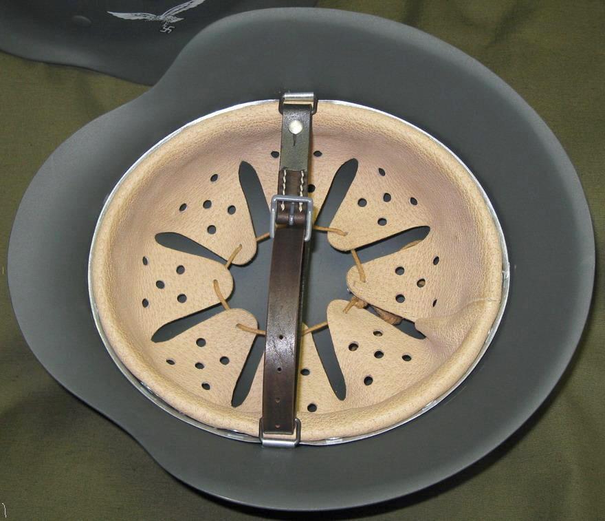

    М-40 в люфтовом исполнении. Окрас матово-текстурный по RAL6024 с некоторой догонкой по оттенку. Подшлем и ремень стандарт, кожа телятина 0.9мм.
    10 користувачам це сподобалось.

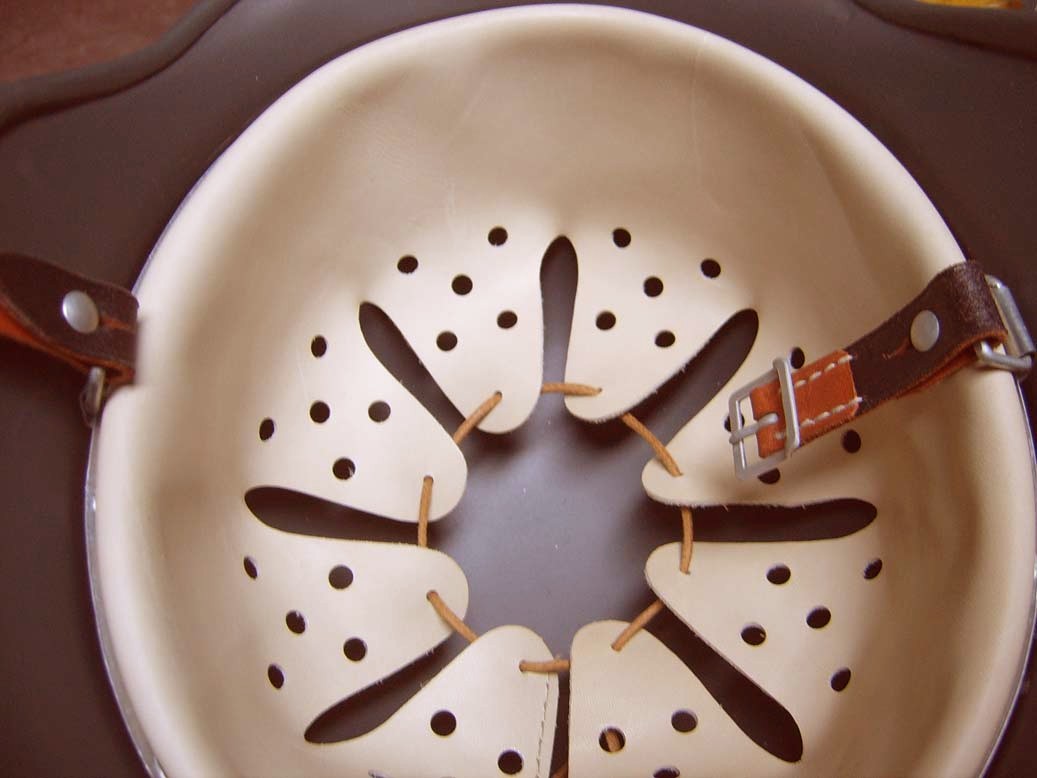

    Ну и пока завершу выставку сороковух последним изделием.
    Камрад из Анапы остался доволен.
    Кожа на подшлеме - отличная говядина, 1,3мм толщ. Пряжка -штампованная из дюраля. Пряжку и катушки крепежа ремня состариваю в хлорном растворе.
    Подтулейник теперь формую, слегка его смочив и высушив на раздвижном болване для шапок. Даже если кожа не очень толстая, потом смотрится весьма недурно.
    7 користувачам це сподобалось.

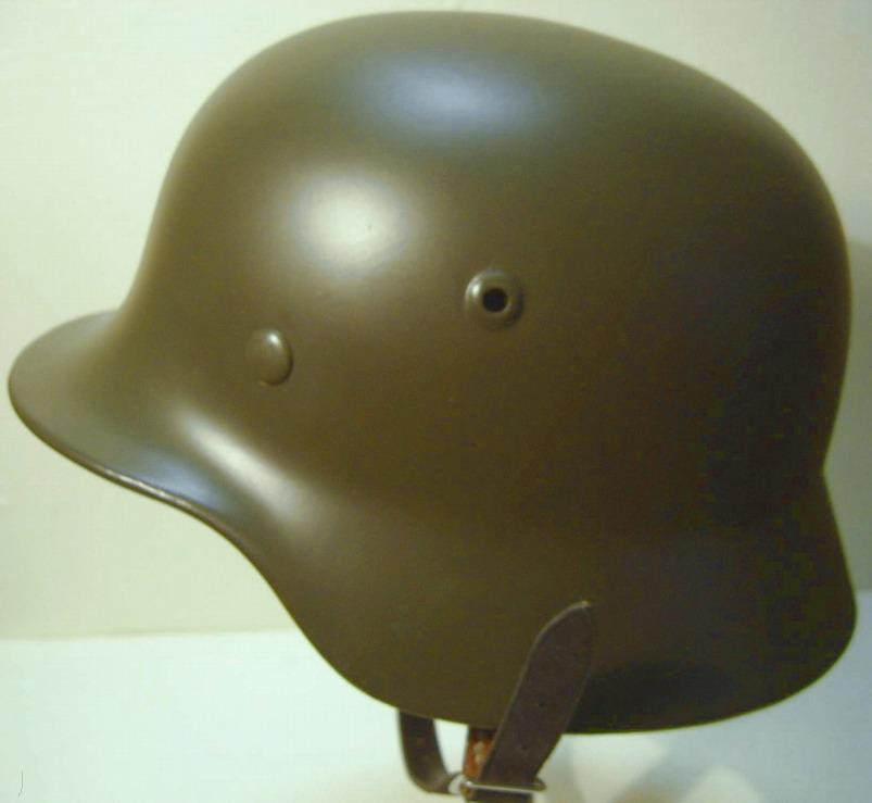

  20. Salzer
    Salzer Stabsgefreiter
    254
    Воронеж, Россия

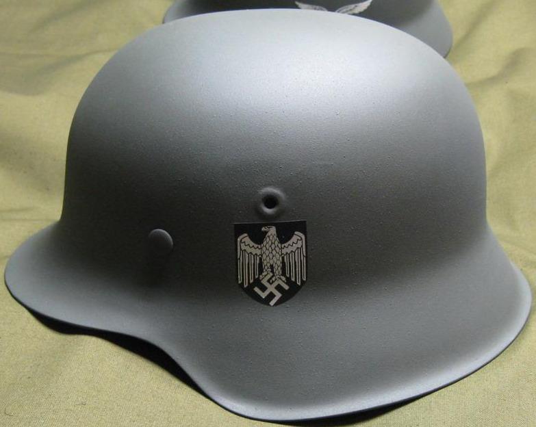

    М-42 - отдельная тема. Стандартный окрас на них делал из 6006 добавлением чутка черного и 7024.

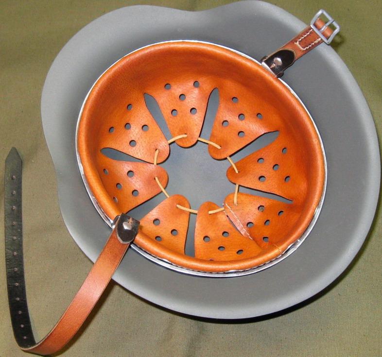

  21. Salzer
    254
    Воронеж, Россия
    Подтулейник - свиная кожа от 0,9 до 1,7мм, цвет от рыжего до почти белого.

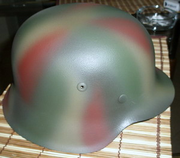

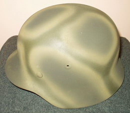

    Любители камо - просьба сильно не пинать.
    6 користувачам це сподобалось.

    камуф вообще бомба!:smile_12:

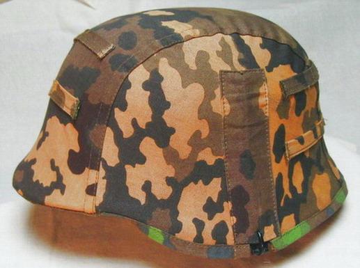

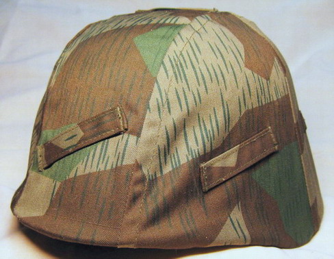

    Шляпки в чехлах, тоже моего пошива.
