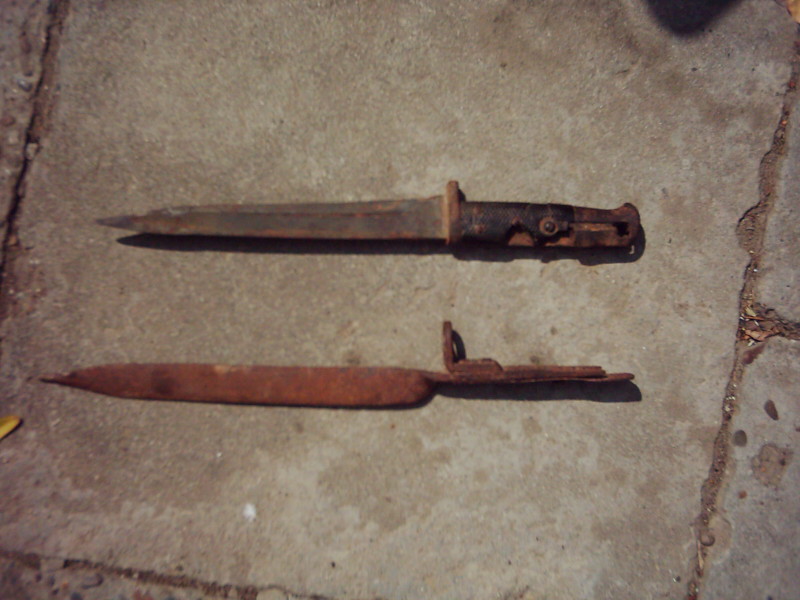

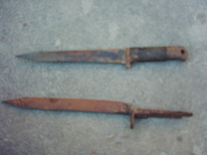

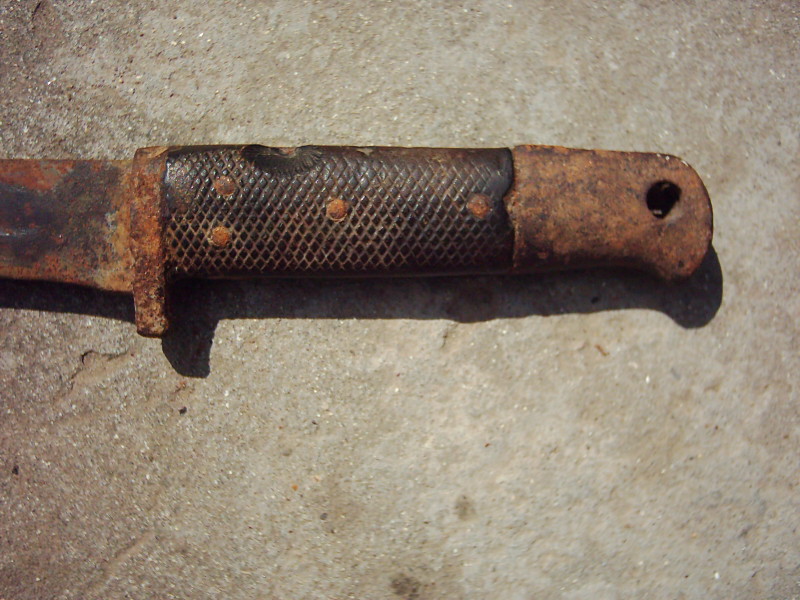

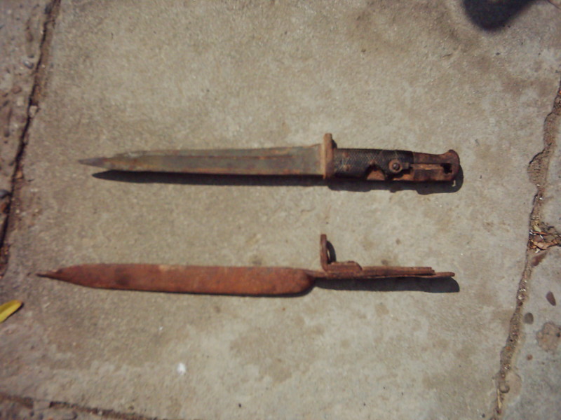

    вот попались вчера два штыкножа.таких раньше не видел.интересно от чего они:confused:

  4. Vlad78

    ну нижний...манлихер ПМВ... второй...точеное ХЗ что...

  5. DOTCENT
    DOTCENT Feldwebel
    795
    второй штык: Так называемый *эрзац-штык* к винтовке манлихер 1895г.в. ,изготавливались во время первой мировой войны по максимально упрощенной технологии

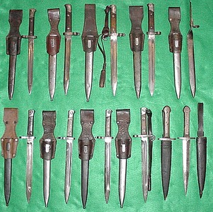

    --------------------рис .1. :cool:
    Штыки к магазинным винтовкам (Австро-Венгрия): 1 – М1888, длинный, унтер-офицерский к винтовкам Манлихера 1888\90 и 1889. 2 – М1888, короткий кавалерийский. 3 – М1895 к винтовке обр. 1895 г. 4 – М1895, унтер-офицерский кавалерийский. 5,6,7 – «эрзац-штыки» военного изготовления, технология предельно упрощена, качество металла низкое.
    и вот боле мение приличное фото
    Штатные штык ножи
    Верхний ряд, слева направо: Манлихер М.86, Манлихер М.88, 88-90 & 90 солдатский, Манлихер М.88, 88-90 & 90 подофицерский, Манлихер М.90 (обратите внимание на неразрезное кольцо), Манлихер М.88, 88-90 & 90 эрзац.
    Нижний ряд, слева направо: Манлихер М.95 солдатский, Манлихер М.95 штуцер с дополнительной мушкой, Манлихер М.95 штуцер с дополнительной мушкой (полевая модификация), Манлихер М.95 подофицерский, окопные ножи (штурмовые ножи) М.1916.

    вот еще фото.
  8. A10A
    A10A General-leutnant
    23.180
    Київ, Україна
    А верхний вроде бы кастрированный австрийский Верндль (а жаль!)...

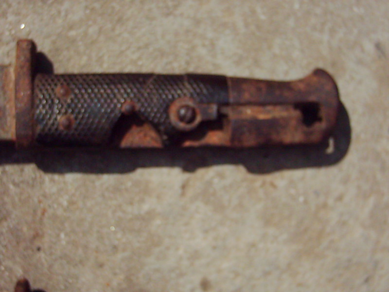

  9. cer
    cer Oberst
    193
    391
    4.870
    украина.хотин
    накладки бакелитовые.
  10. ak_ches
    ak_ches Obergefreiter
    1.156
    Russia
    убитый парадник ИМХО
  11. A10A
    23.180
    Київ, Україна
    ...нет, чистый ЭБОНИТ (встречали, именно на Верндлях)...
    и вообще рукоятка очень характерная, хрен с чем спутаешь...

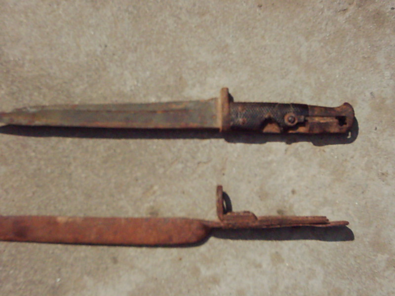

  12. A10A
    23.180
    Київ, Україна
    Вот, собственно, Верндль...
    (Три заклепки держат эбонитовые накладки, 4-я, хвостовая - еще и пружину)
    З.Ы. И ОН прекрасно "клеится" по теме с эрзац-манлихером по ПМВ;)
    2 cer.
    Сфотографируй отверстие для ствола на ЭРЗАЦЕ и мерни длинну от него до конца плоскости с пружиной и вырезом. Может оказаться, что это ЭРЗАЦ К ВИНТОВКЕ М-1886
  13. Ернест
    Ернест Stabsfeldwebel
    22
    3.762
    Первый Верндль,второй-эрзац Манлихер.
  14. cer
    cer Oberst
    193
    391
    4.870
    украина.хотин
    длинна второго штыка 40 см.3мм.
  15. A10A
    23.180
    Київ, Україна
    Клин, блин, не интересен...
    Какая длинна от "уха" до того конца, где прорезь с пружиной ?
  16. Фелдфебелъ
    Фелдфебелъ Feldwebel
    1.918
    KonigReich Bulgarien
    Вы хоть Уважаемы скажите фотко -то откуда.....:D(Штычки на зеленом фоне)
    если не знаете ,я скажу.....
    Фотко на Зеленом Фоне Собственная Коллекция одного из Модераторов Ганбоурдс -форумов....Ник-а......Человек очень толковый,очень Большая Коллекция...если не самая Большая в Мире на темму Фердинанд Риттер Фон Манлихер.....
    а так не хорошо ---пользоваццо чужими фотками и не говорить чьи...:oops:
  17. cer
    cer Oberst
    193
    391
    4.870
    украина.хотин
    ровно 13 см.
  18. A10A
    23.180
    Київ, Україна
    ...ну, тогда это он и есть...
