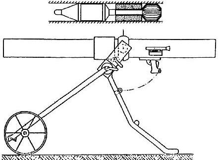

    Cпециальный зенитный вариант. Снаряд должен был запускаться также посредством направляющей трубы Panzerschreck. Новые боеприпасы использовали новую боеголовку, которая была просто-напросто приспособлена к стандартным снарядам Panzerschreck. Новая боеголовка имела длину 17,4 см и диаметр 8,8 см. Она содержала заряд взрывчатого вещества, который должен был разметать 144 малых зажигательных заряда. Новый снаряд разрабатывался вместе с новым прицельным устройством - упрощенная сетка из окружностей разного диаметра и перекрестия - подобно тем, что использовались на зенитных пулемётах. Эти прицельные устройства могли быть установлены на направляющей трубе Panzerschreck, когда оружие предполагалось использовать против воздушных целей. Разработка нового оружия была закончена к январю 1945 года. До конца войны было произведено 500 новых боеголовок, но ни одна из них так и не попала на фронт.

    описанние устройства.
