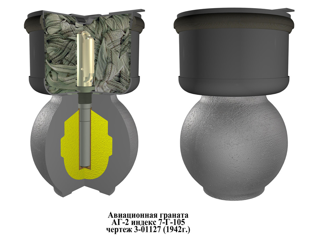

    Для защиты самолетов-штурмовиков в воздухе от нападения истребителей противника со стороны нижней части задней полусферы в ГСКБ-47 под руководством А.Ф.Турахина разработали довольно необычный боеприпас – авиационную гранату АГ-2. Она представляла собой сферический металлический корпус, отлитый из сталистого чугуна и снаряженный 80 граммами смеси К-2, оснащенный тормозным парашютом и взрывным устройством. В транспортном положении парашют был уложен в специальной цилиндрической коробке, жестко закрепленной на соединительной втулке взрывателя (трубке ударного механизма). Легкая жестяная крышка парашютной коробки, скрепленная с кольцом полюсного отверстия купола парашюта, принудительно открывалась при сбрасывании боеприпаса, чем гарантировала раскрытие парашюта.
    В высверленном глухом отверстии боевого заряда устанавливали картонную гильзу, изолирующую взрыватель от ВВ. За основу взрывателя конструкторы взяли армейский запал УЗРГ, применяемый для ручных гранат, и доработали его согласно специфическим требованиям по применению гранат авиационных. К примеру, достаточного в пехоте времени замедления в 6 с после выдергивания кольца в авиации оказалось слишком много, и его пришлось сократить до 3,2-4 с. Помимо того, предохранительная планка гранатного запала в авиационном боеприпасе была излишней и ее упразднили.
    После сбрасывания с самолета из специальных стационарных кассет держателей авиационных гранат ДАГ-5 или ДАГ-10 (емкостью на 5 и 10 гранат соответственно) по сигналам управления из кабины стрелка крышка парашютной коробки в результате аэродинамического удара выдергивала так же и боевую чеку запала. В это время гранаты под действием парашютов быстро отставали от носителя на расстояние, вполне достаточное для приведения в действие дистанционного взрывателя. Взрываясь, корпуса боеприпасов дробились на 100-130 осколков, образуя зону сплошного поражения радиусом 8-10 м. Отдельные осколки корпуса боеприпаса разлетались на дальности до 40-50 м.
    В ходе боевых действий пилоты бомбардировщиков и штурмовиков отработали несколько специфических приемов этого вида оружия. С самолетов Пе-2, Ил-2 и Ил-10 авиационные гранаты применяли сериями по 2-3 штуки как в горизонтальном полете, так и при пикировании под углами до 30°. При скорости носителя 270 км/ч в горизонтальном полете АГ-2 отставали по высоте на 40-55 м и по дальности – на 220-280 м. Кроме того, для защиты верхней части задней полусферы боеприпасы сбрасывали при пикировании носителя, что гарантировало их разрывы на дальности 280-320 м позади самолета, но с превышением в 50-100 м. Для применения гранат требовалось подпустить истребитель противника на 400-500 м. Однако использовать АГ-2 требовалось весьма осторожно и грамотно, чтобы не причинять урон своим самолетам в строю. К примеру, при атаке противником группы самолетов гранаты разрешалось применять только экипажу замыкающей машины и с учетом положения «соседей» в строю.
    Источники: Е.Пырьев, С.Резниченко. Бомбардировочное вооружение авиации России 1912-1945 гг.
    Советские ВВС приняли на вооружение другой вариант с гранатой специальной разработки, получившей название АГ-2. Конструктивно она состояла из шарообразного корпуса, снаряженного взрывчатым веществом, и цилиндрической коробки с парашютом. Боекомплект укладывался в специальный контейнер-держатель. Имелись две его разновидности - ДАГ-5 и ДАГ-10, на пять и десять гранат соответственно. В нижней части контейнера монтировалась открывающаяся створка, через которую в воздушный поток под действием собственного веса выбрасывалось нужное количество гранат. В момент отделения сдергивалась крышка парашютной коробки и взводился взрыватель. Спустя 3 - 4 с граната взрывалась, создавая область сплошного поражения радиусом 30 - 35 м. В результате подрыва гранаты образовывалось примерно 130 осколков массой от 3 до 80 г. Граната взрывалась в сотне метров позади и на 20 - 25 м ниже самолета, с которого она сбрасывалась. С появлением серийных держателей ДАГ-10 их стали монтировать практически на всех двухмоторных бомбардировщиках.
    Своевременное применение авиационных гранат приносило ощутимые результаты. Так, 9 марта 1943 года восьмерка пикирующих бомбардировщиков Пе-2 из 241-й бомбардировочной авиадивизии наносила бомбовый удар по скоплению противника в районе р. Суры. После сброса бомб с высоты 900 - 1000 м стрелок-радист замыкающей машины предупредил ведущего о приближении четверки FW190. "Фоккеры" атаковали снизу, на горке после пикирования. Штурман одной из "пешек" Старостин удачно сбросил четыре гранаты АГ-2, в результате немецкий истребитель загорелся и совершил вынужденную посадку.
    5 декабря того же года самолет-разведчик Пе-3бис гвардии младшего лейтенанта Николаенко из 98-го гвардейского отдельного авиаполка дальних разведчиков в районе Казатина был атакован парой немецких истребителей Bf109G. Штурман гвардии старший лейтенант Юрьев своевременно обнаружил противника, по его команде летчик отвернул в сторону ближайшего облака и перевел машину в набор высоты. "Мессершмитты" успели провести одну атаку, но она была успешно отбита огнем из верхнего пулемета штурмана и серией гранат АГ-2. Один из немецких истребителей, проскочивший после атаки сзади - сверху под самолет Николаенко, получил повреждение от осколков АГ-2 и ушел со снижением в сторону аэродрома.
    Не менее удачно применяли гранаты экипажи 453-го бомбардировочного авиаполка, вооруженного самолетами A-20G. В начале мая 1944 года 1-я эскадрилья полка под прикрытием "Аэрокобр" нанесла бомбовый удар по железнодорожной станции. При развороте после бомбометания группа растянулась и была атакована немецкими истребителями снизу - сбоку. По команде комэска штурманы залпом сбросили гранаты АГ-2. В результате один из атаковавших Bf109 был сбит.
    Признанием весьма положительных результатов применения авиационных гранат АГ-2 можно считать указание главного инженера авиации дальнего действия генерал-лейтенанта ИАС Маркова. В июле 1944 года он распорядился силами техсостава частей смонтировать на всех самолетах Ил-4, Ли-2, В-25 и Пе-8 по одному держателю ДАГ-10...
    Источники: А. Медведь Авиационное вооружение: экзотические варианты

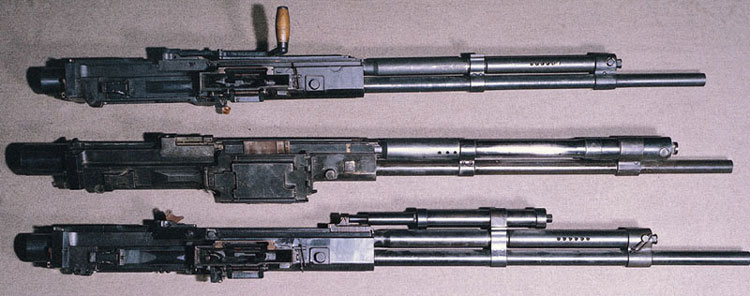

    12,7-мм пулемет Березина УБ
    В 1937 г. М. Е. Березин начал проектировать мощный 12,7-мм синхронный авиационный пулемет с патроном от 12,7-мм пехотного пулемета. В октябре — декабре 1938 г. синхронный пулемет успешно прошел заводские и полигонные испытания. 12 апреля 1939 г. еще до окон*чания войсковых испытаний 12,7-мм пулемет БС (Березин синхронный) постановлением Комитета Обороны был запущен в серийное производство.
    Автоматика пулемета работала за счет энергии газов, отводимых из канала ствола. Запирание канала клиновое. Характерной особенностью его устройства была подача патронной ленты не при откате подвижных частей, как у подавляющего большинства пулеметов, а при накате их, т. е. от возвратной пружины пулемета. Для обеспечения требуемой надежности подачи ленты возвратная пружина была сделана многожильной. Ударный механизм ударникового типа действовал от специальной боевой пружины. К достоинствам пулемета Березина относились: удачная компоновка всего автомата и отдельных механизмов; высокий темп стрельбы; простое заряжание и разряжание, устранение задержек и быстрая смена ствола; сравнительно небольшое число деталей и простое устройство механизма.
    Несмотря на все свои положительные качества, пулемет БС обладал некоторыми серьезными недостатками. Особенно сказывалась трудность его перезаряжания в воздухе с помощью тросовой системы, требовавшей от летчика больших физических усилий в самые решительные минуты боя; выявились дефекты, связанные с недостаточной живучестью отдельных деталей автоматики; требовали устранения причины появления некоторых задержек.
    Работая над дальнейшим совершенствованием своей системы в целях ликвидации этих недостатков и создания универсального пулемета для применения его в основных огневых точках всех пулеметов, М. Е. Березин разработал универсальный пулемет УБ (универсальный Березина) в трех вариантах в зависимости от места установки — турельный, крыльевой и синхронный. Основные детали и механизмы всех трех вариантов пулемета были сохранены, за исключением спускового и ударного механизмов, в которые были внесены некоторые изменения, связанные со спецификой их применения. В синхронном (УБС) и крыльевом (УБК) вариантах было осуществлено дистанционное управление системой перезарядки в случае появления задержек в стрельбе в воздухе с использованием сжатого воздуха. Это была первая в советской авиации система пневматического перезаряжания пулемета, значительно облегчившая его эксплуатацию в боевых условиях. В связи с невозможностью использовать пневматическую перезарядку на турельном пулемете (УБТ) из-за габаритов кабины, конструктор Г. И. Никитин разработал для него рукоятку перезаряжания рычажного типа.
    В ходе испытаний пулемет УБ безотказно работал на 9-километровой высоте при ±48 °С, продолжал стрелять в глубоких виражах, боевых разворотах, петлях, бочках и пикировании.
    Вес пулемета Березина в синхронном варианте 21,45 кг, крыльевом — 21,14 кг, турельном — 21,43 кг. Темп стрельбы в синхронном варианте 700—800 выстр./мин, крыльевом и турельном 800—1050 выстр./мин. Боекомплект и баллистика одинаковы с 12,7-мм пулеметом ШВАК.
    С 7 января по 22 февраля 1941 г. пулемет Березина успешно проходил войсковые испытания.
    22 апреля 1941 г. универсальный пулемет Березина был принят на вооружение ВВС. 12,7-мм пулемет УБ поспел вовремя, ибо начавшаяся через два месяца война выявила неэффективность 7,62-мм авиационных пулеметов при стрельбе по воздушным целям.
    Производство пулеметов УБ велось на Тульском оружейном и Ижевском машиностроительном заводах.
    В 1941 г. было выпущено 6300 пулеметов УБ, в 1943 г. — 43690, в 1944 г. - 38340, в 1945 г. - 42952.
    Синхронный пулемет Березина устанавливался на истребителях И-15, И-153БС, Як-1б, Як-3, Як-7б, Як-9, МиГ-3 и ЛаГГ-3.
    Кормовой пулемет Березина был установлен на бомбардировщике Пе-2 и учебном самолете УТИ МиГ-15.
    Турельный пулемет Березина был установлен на бомбардировщиках СБ, Пе-2, Ер-2, Ил-2, Ту-2, Ил-4 и Пе-8.
    (ОТСЕБЯтина: наши летчики упоминания фронтовиков: на ЯК-9 несмотря на 1 пулемет сбивали с близкой дистанции мессеры и "лаптежников" одной очередью)
    (фото 1.вариант синхронный,2.турельный,синхронный, кормовой,3. Синхронный на Як-9Т)

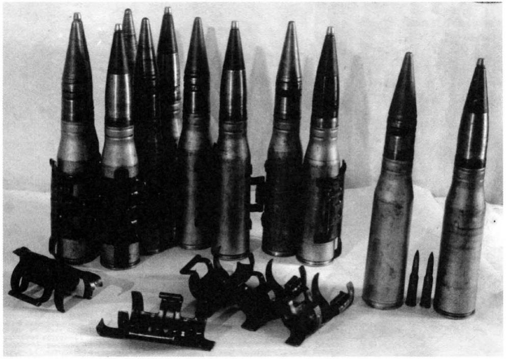

    Мне эта штука всегда нравилась мощь снаряда высокая энергетика снаряд может любой Б-29 отправить на тот свет классное орудие неглядя на его недостатки если у кого есть хорошие фото патронов(снарядов) в ленте или просто буду очень рад за помщь
    1.Фото сравнение Основные авиационные боеприпасы для автоматического оружия: патроны для пулеметов и пушек - 7,62-мм ШКАС, 12,7-мм УБ, 20-мм ШВАК, 23-мм ВЯ, 37-мм НС-37, 45-мм НС-45
